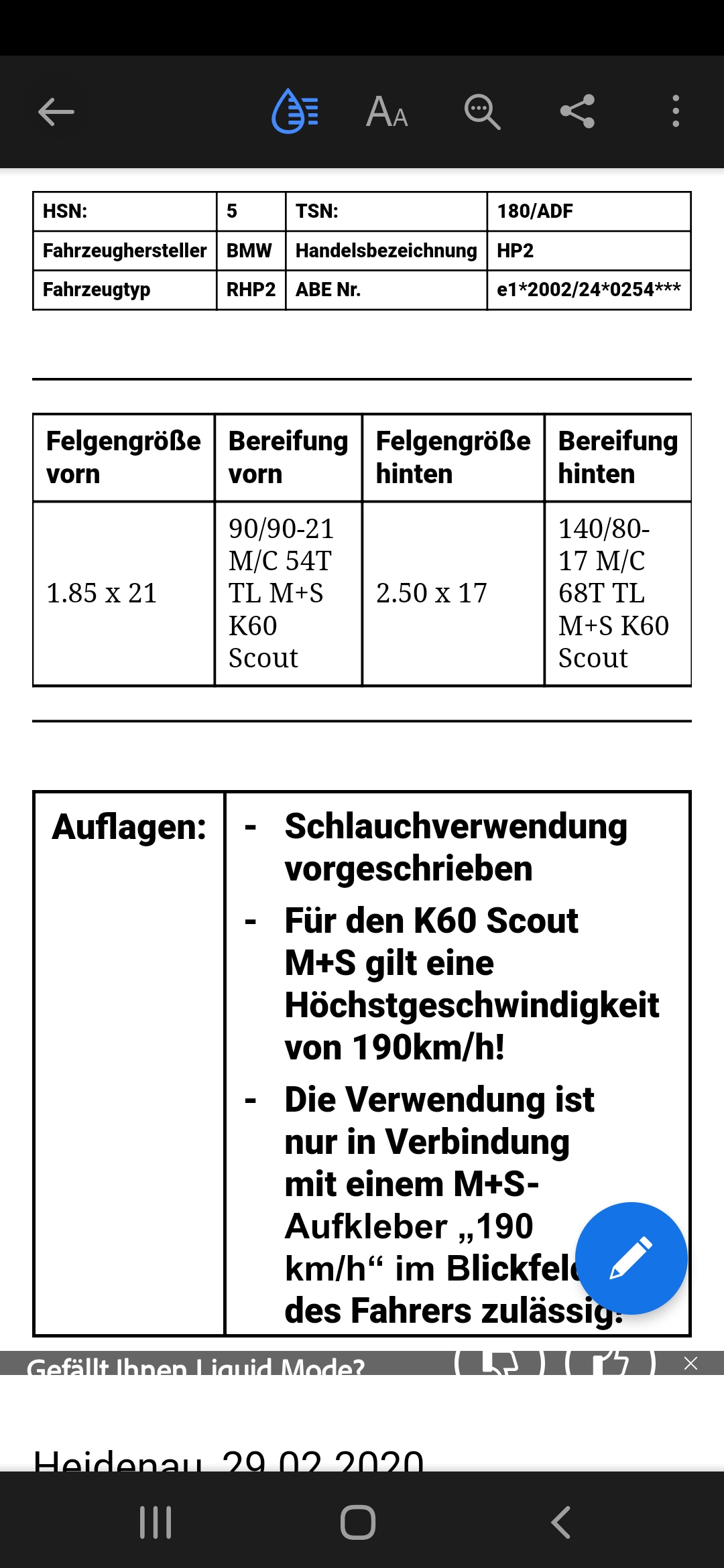

Zum Heidenau K 60 Scout und der aktuellen Freigabe für die HP2 Enduro Nr.12045B/1 in der die Schlauchverwendung vorgeschrieben ist,
hatte ich diesbezüglich eine Anfrage gestellt.
Hier nun die heutige Antwort von Heidenau:
Falls bei Ihrem Modell Schlauchlosfelgen montiert sind, können Sie bei Verwendung von TL-Reifen natürlich auf den Schlauch verzichten.
ist zwar logisch, aber warum haben die Hersteller das zusätzlich in ihre "Bereifungsempfehlung" ( die heißt jetzt auch nicht mehr "Freigabe") aufgenommen?
mein Fazit: alles wie bisher, also: heiter weiter 🙂

Habe eben mit Heidenau telefoniert!
Zum Thema Geschwindigkeitsindex bei M+S unterhalb der Pot. Leistung wurde ich auf folgendes hingewiesen:
Neuregelung für den Betrieb von M+S Reifen auf Einspurfahrzeugen zum 31.05.2017:
Betrieb von M+S Reifen auf Fahrzeugen mit europäischer Typzulassung:
Für Fahrzeuge mit europäischer Homologation (EU-Betriebserlaubnis), wie sie bei BMW Motorrad seit dem Jahr 2000 ausschließlich homologiert werden, gilt dieses Verbot nicht.
Es kann wie bisher ein Reifen gefahren werden, dessen Geschwindigkeitsbereich unter der Maximalgeschwindigkeit des Fahrzeugs liegt, wenn:
1. die Reifen M+S gekennzeichnet sind,
2. die zulässige Geschwindigkeit der Reifen im Blickfeld des Fahrers angegeben wird und
3. der Reifen in seiner Bauart auf dem Fahrzeug homologiert und in der EU‑Übereinstimmungsbescheinigung genannt ist.
In letztgen. Bescheinigung stehen bei mir beide bekannten Reifengrößen der M+S mit dem Index Q!
Also sollte das Thema erledigt sein!
Zur Frage des WARUM der Schlauchvorgabe bei den M+S für die HP2 meinte er, dass es evtl. auch Felgen für die HP2 gab oder gibt, die nicht für TL geeignet sind/waren.
Habe diesbezüglich auch eine Anfrage bei MICHELIN laufen.
Wenn ich dazu weitere Auskünfte erhalte, melkde ich mich wieder.
