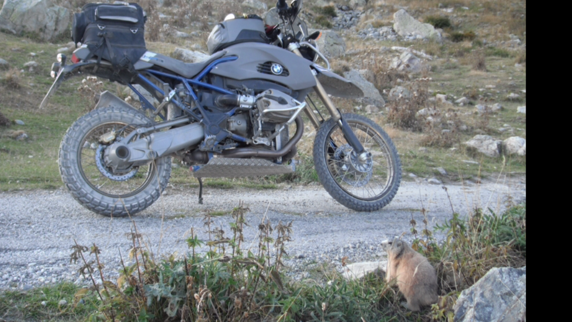

PPS: muss ich mein Avatarbild in K 60 Scout ändern? :cool: ich hätte da was :smile:
willi.k
willi.k
26.12.2005
2.395
Bergisch Gladbach
warte auf R 12 G/S -;)

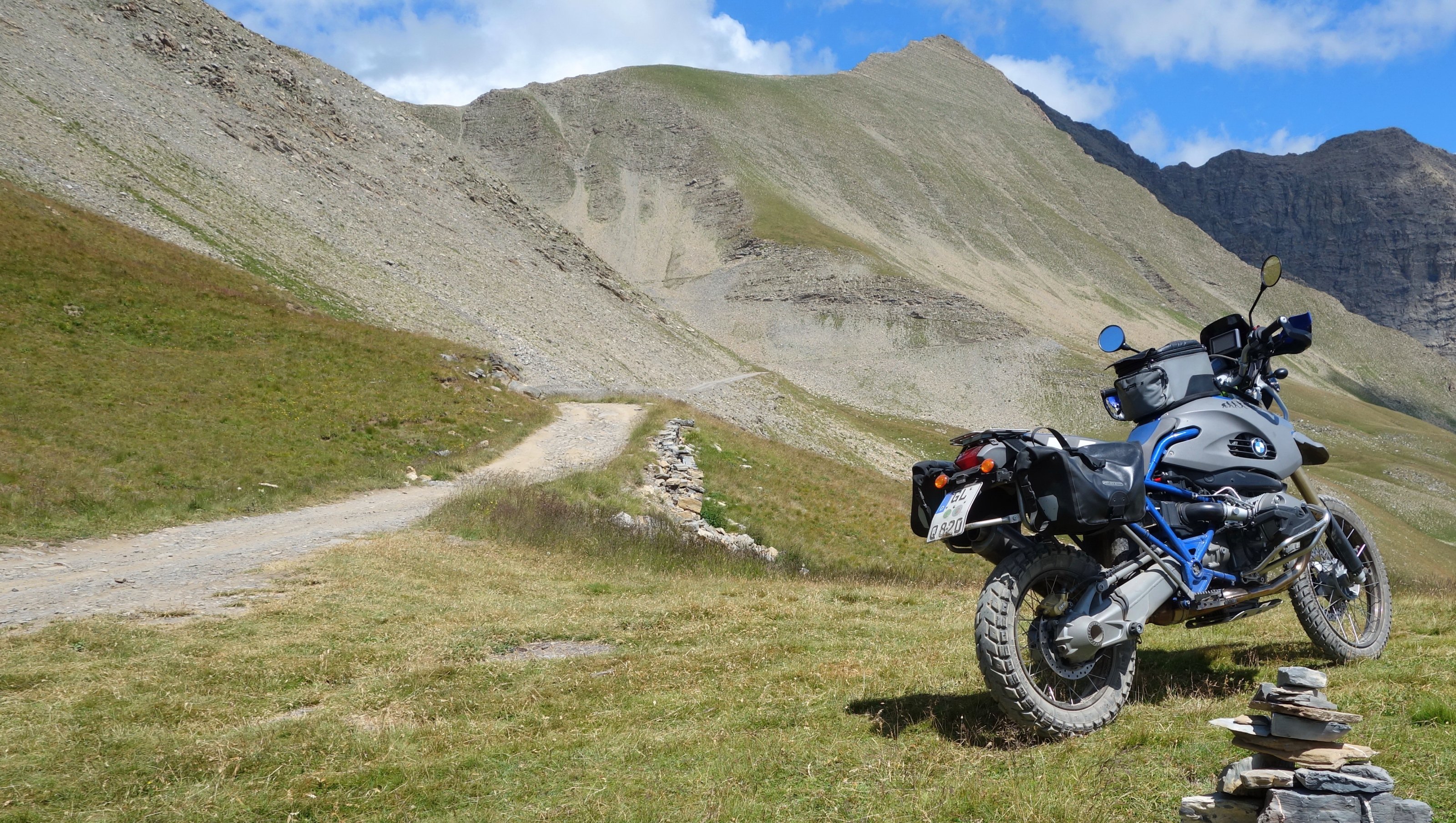

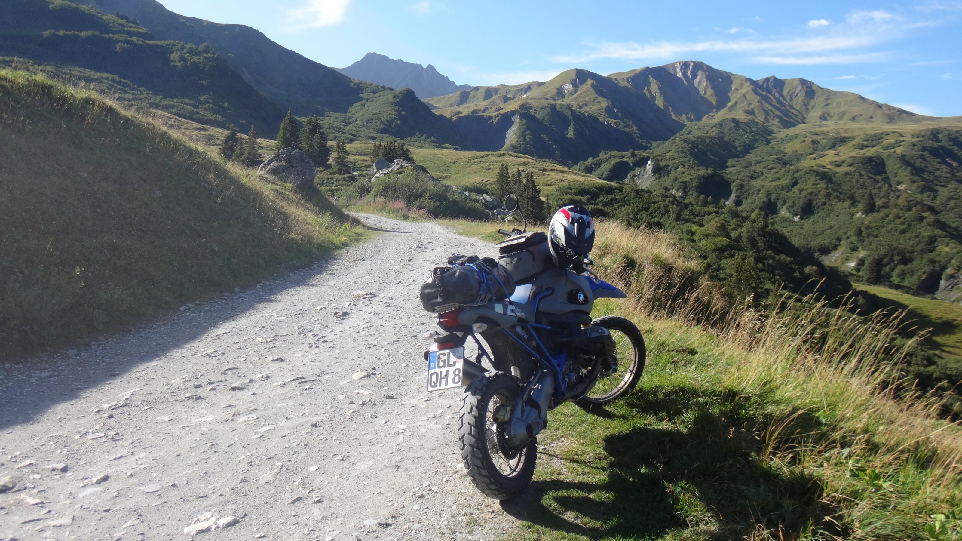

Schön, ziemlich frisch deine SCOUTS - wo war das?
1. Bild: Tremalzo
2. Bild: Fronkreisch, zwischen Beaufort und D'aime

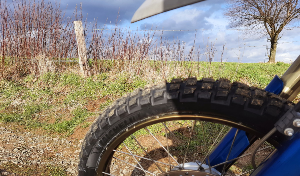

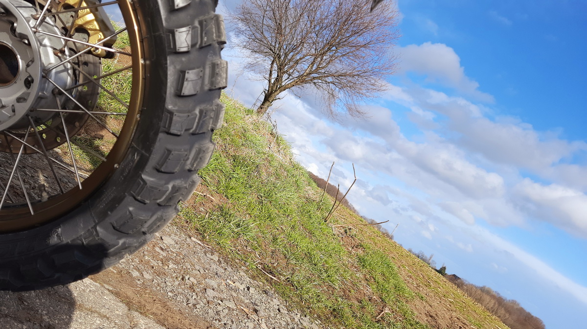

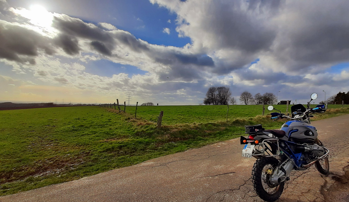

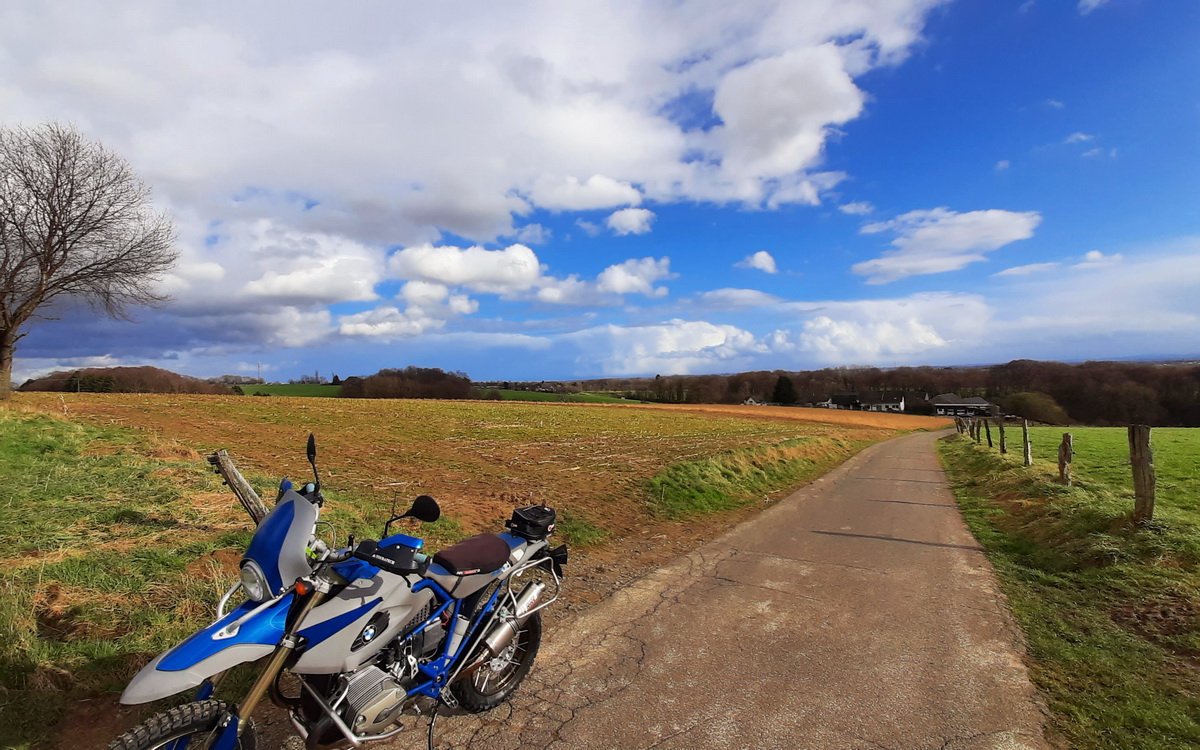

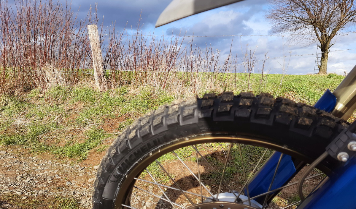

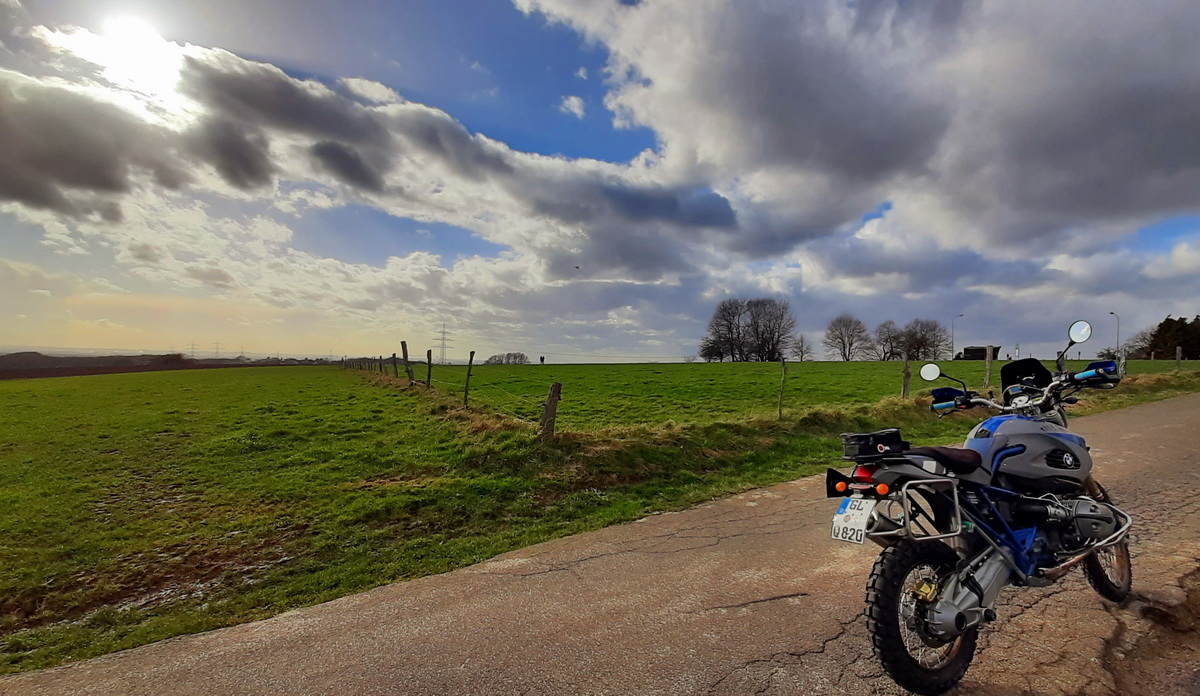

Die "wilden Anakees" sind montiert und haben eine erste Ausfahrt erfahren: sicherheitshalber vorne mit 2,1, hinten mit 2,3;
dabei war das Foto-Licht wilder und milder als der Reifen, der vorne auf Asphalt sehr direkt einlenkt, aber sicher muss er erstmal ein bisschen gefordert werden ...
stürmische Grüße aus dem Rheinland
Heiner
