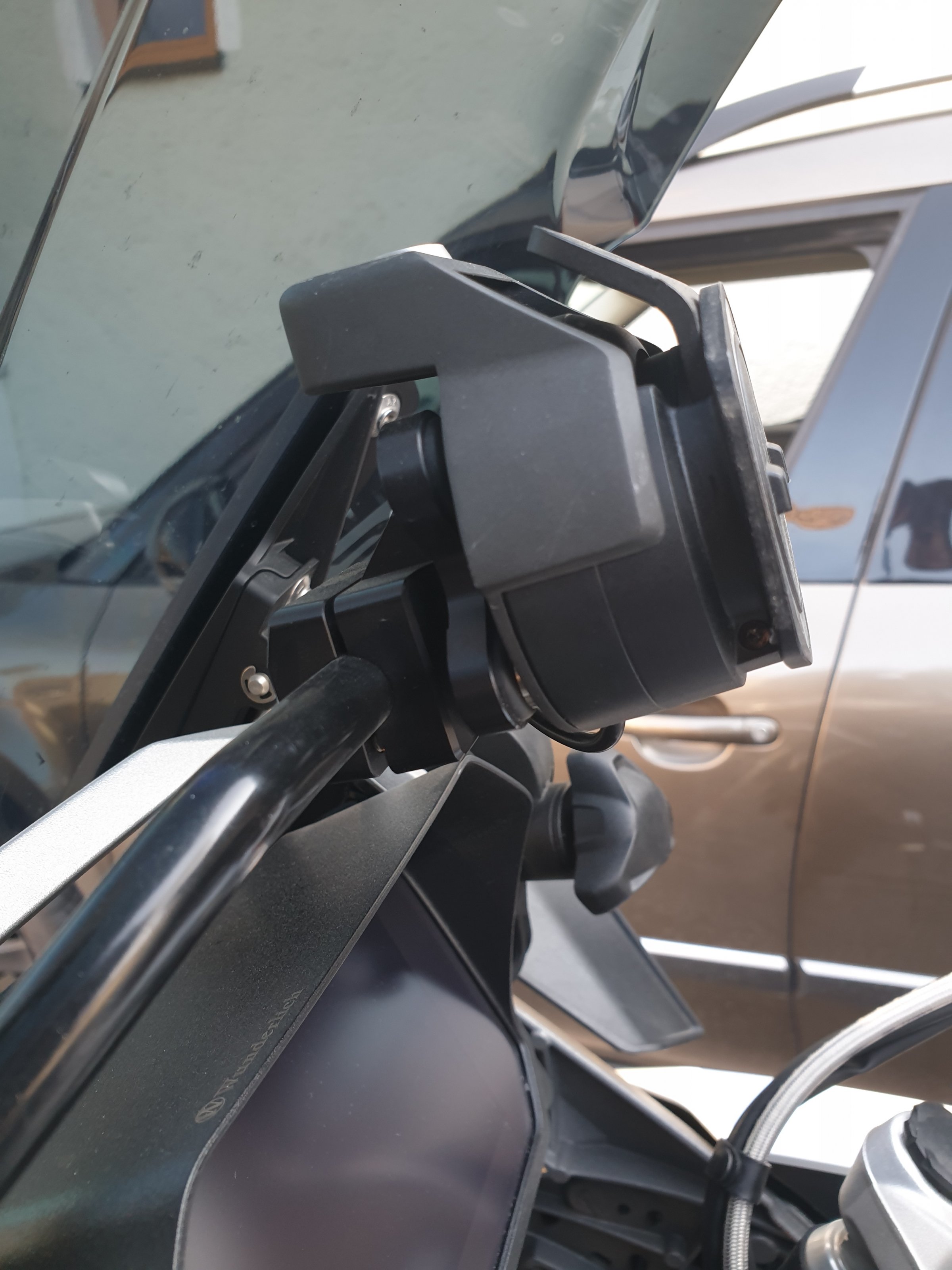

Hallo Bernd,
leider verdeckt der Rider etwas das TFT-Display. Daher an meiner GS den Halter von Nav-Kom montiert. Dieser hat einen Höhenversatz. Halt nicht ganz billig.

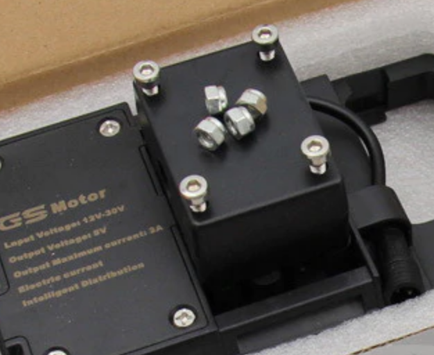

Ihr habt doch den Bügel für die Navivorbereitung? Dann kannst du das Modul abnehmen und dafür zwei Klemmböckchen für rund 6 Euro dranschrauben. Die Löcher passen genau auf die von der Tomtom-Halterung.
Dazu gab es mal was hier im Forum, die Klemmböckchen sind von BMW.
Bei Aliexpress gibt es die Bügel zum Nachrüsten für kleines Geld. Ich meine die beiden Böckchen, die auf dem Foto zu sehen sind.

Hallo Bernd,
in meinem Fall war es so. Daher Halter mit Versatz gekauft.

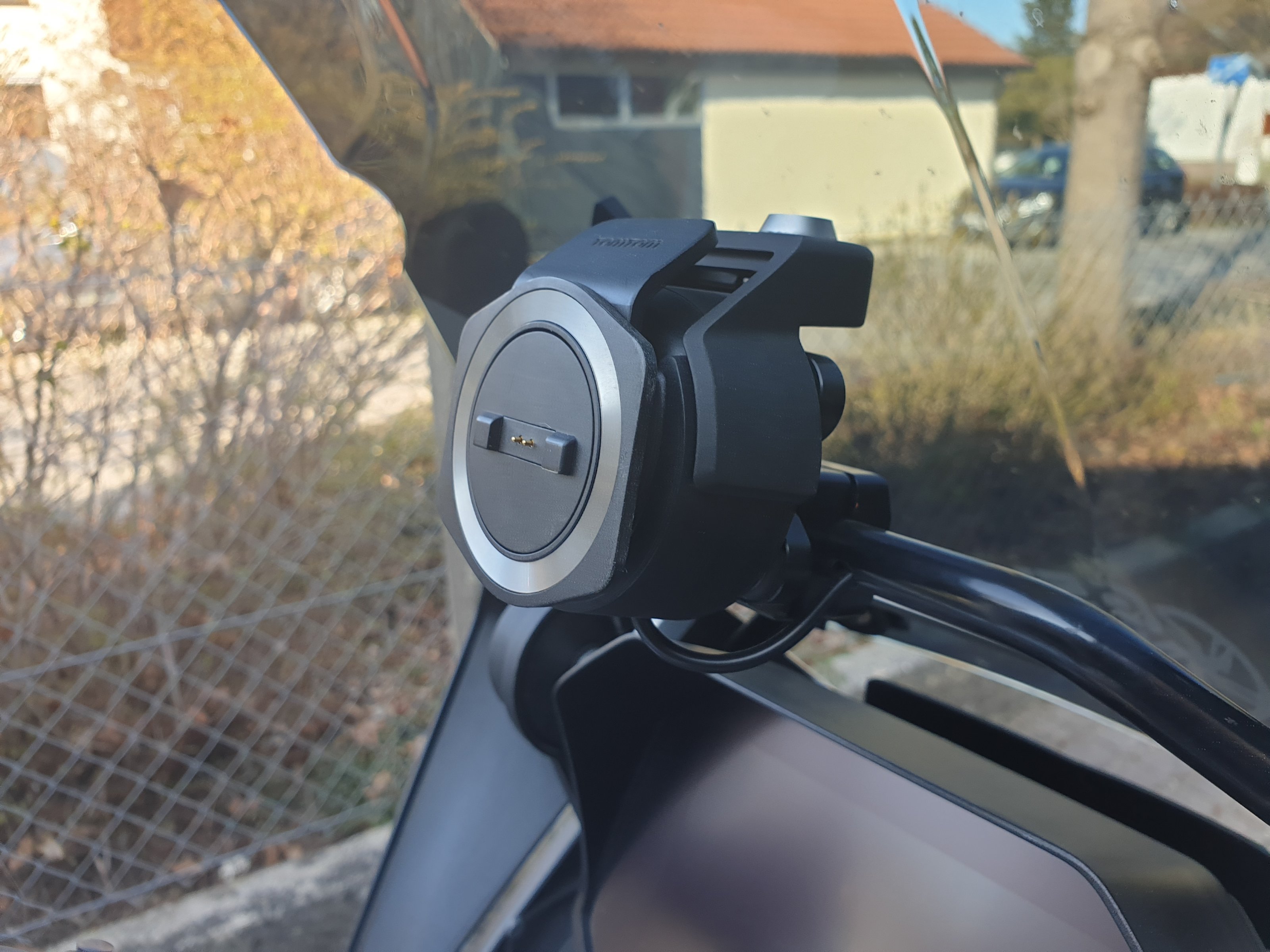

ich hatte diese hier von bikertech
TomTom RIDER 2 oder 4 - Lenkermontage
Volle Sicht auf die Instrumente und mit den Vibrationsgummis super befestigung.
Noch ein Tipp: vor dem anbringen auf dem Bügel, den Halter mit dem Fön etwas warm machen.

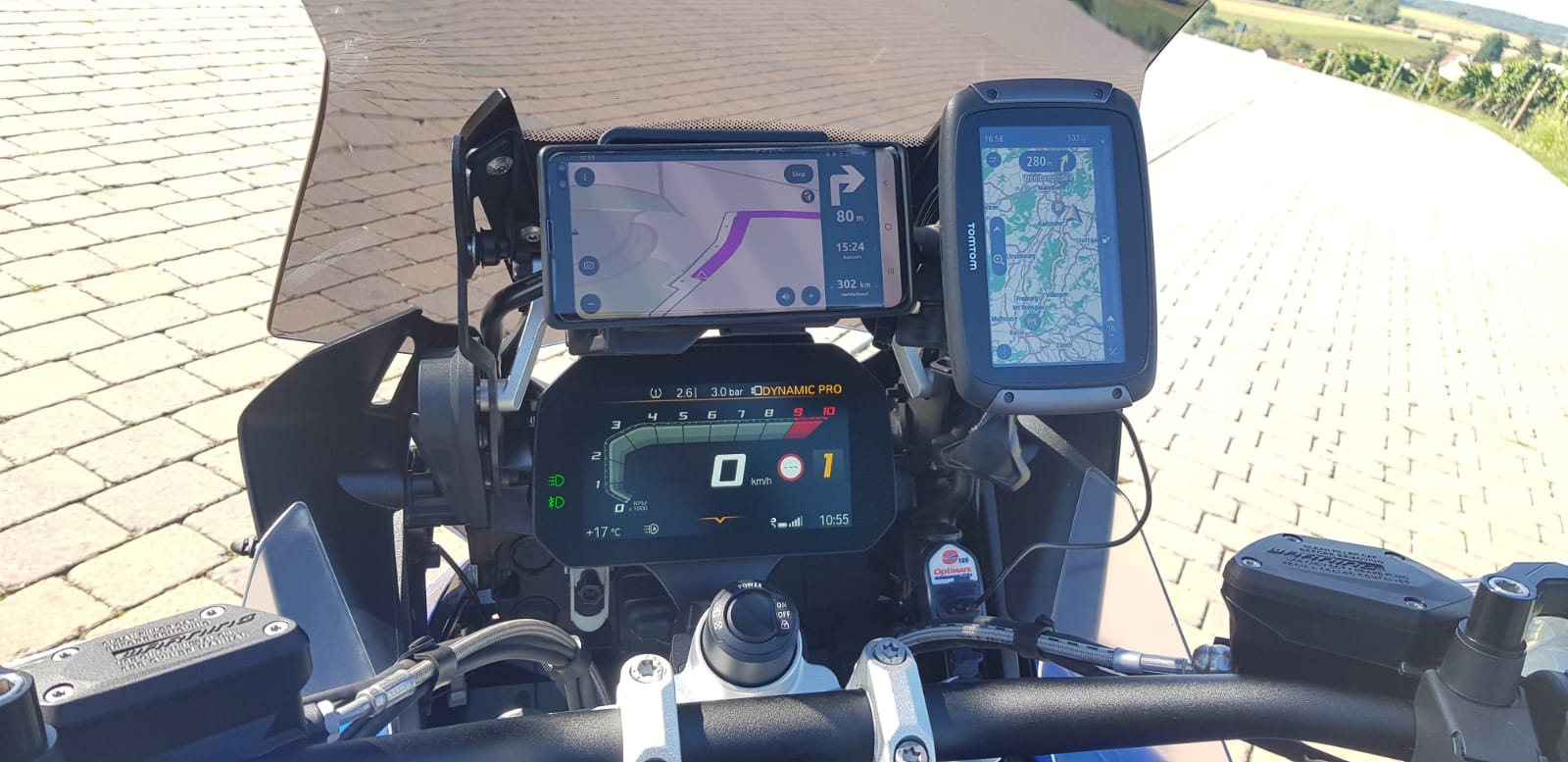

Ich habe alles.....Handyhalterung Sp Connect und eine RAM Mount Kugel rechts davon
@GS-Power1250 ich will dir echt nicht zu nahe treten und eigentlich muss das jeder für sich selbst entscheiden... Aber lenkt der ganze Bildschirm und Informationsüberfluss nicht von der eigentlichen Sache dem Motorrad fahren ab?
Gast53026
Du trittst mir nicht zu Nahe:victory:
Calimoto für den Überblick, TomTom rangezoomt um den Straßenverlauf der nächsten 300 m gut zu erkennen. Geht aus dem Augenwinkel. Mag keine Überraschungen in Form von sich zu ziehenden Kurven.
Sehe trotzdem die Landschaft etc.

Ich habe auch den Halter von nav-kom im Einsatz. Seit im Sommer 2019 der TomTom Adapter innen durch Vibrationen gerissen war, half erstmal Tape. Zu Hause das Gehäuse geöffnet, und festgestellt, dass innen der kleine Kunststoffkranz des Drehmechanismus gerissen war. Der nav-kom Halter ist sicher nicht billig. Er entkoppelt das Navi aber auch sehr gut
