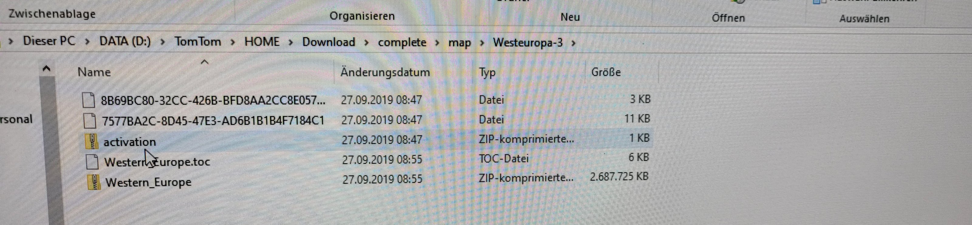

Unter den Wesreuropa-Ordnern findet sich folgendes, alles gleich mit unterschiedlichem Datum:

Dann mach doch mal einen Doppelklick auf Westeuropa. Gespannt was man da zu sehen bekommt.

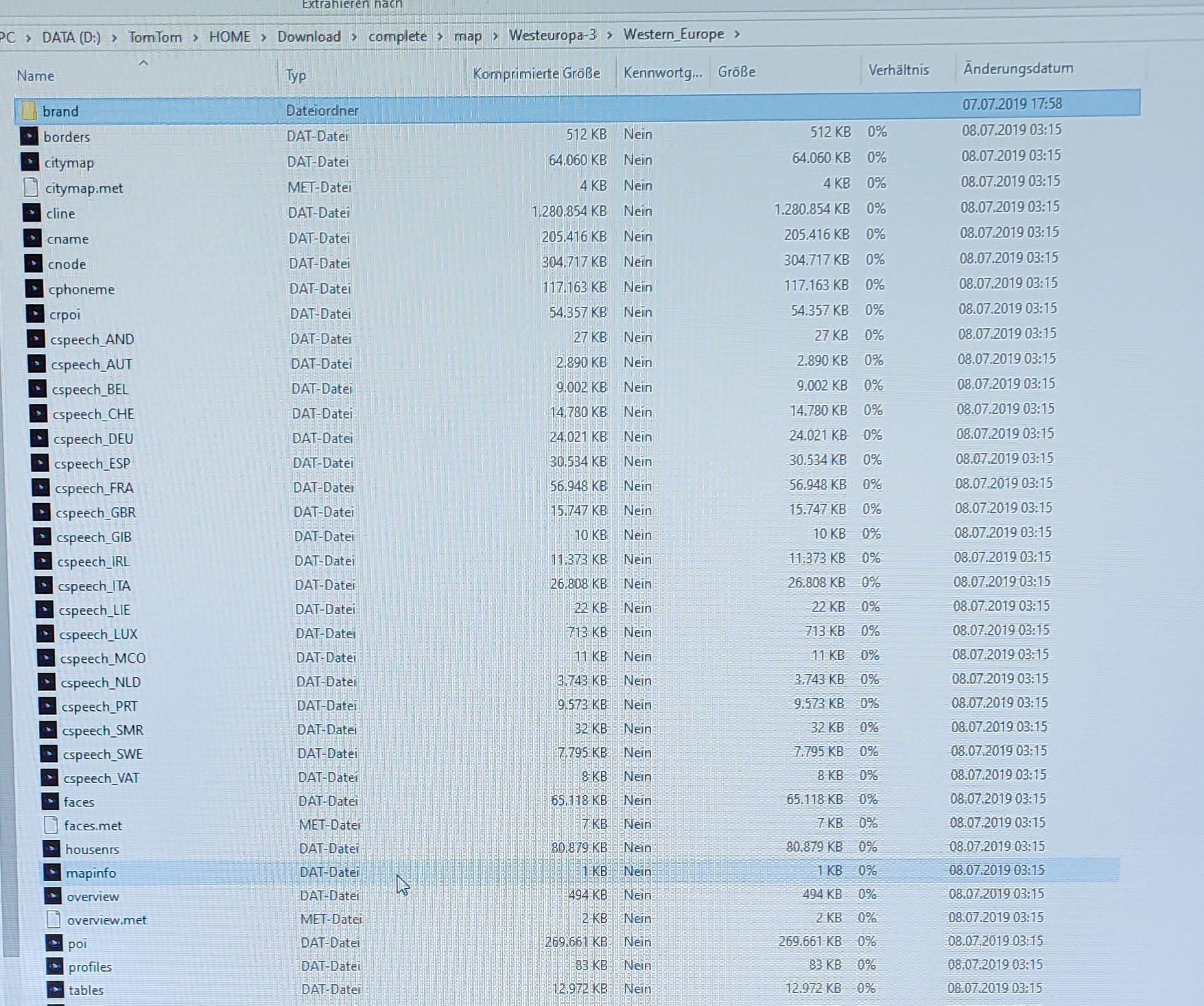

Du meinst Doppelklick Western_Europe? Dann kommt das hier:

Mh, unter Backup gibt es TomTom RIDER>Backup01>InternalMemory>Western Europe das gleiche wie oben, nur mit mehr Dateien.
Hier hat der Western Europe Ordner 2,56 GB, die Dateien haben ein anders Datum aus 2019, manchen sind von 2013

Da ist doch die Karte.
Wie sieht es denn auf dem Rider aus? Gibt es da ein Verzeichnis mit Karte?
Backup vom Rider hast du gemacht?
