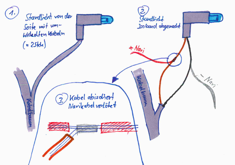

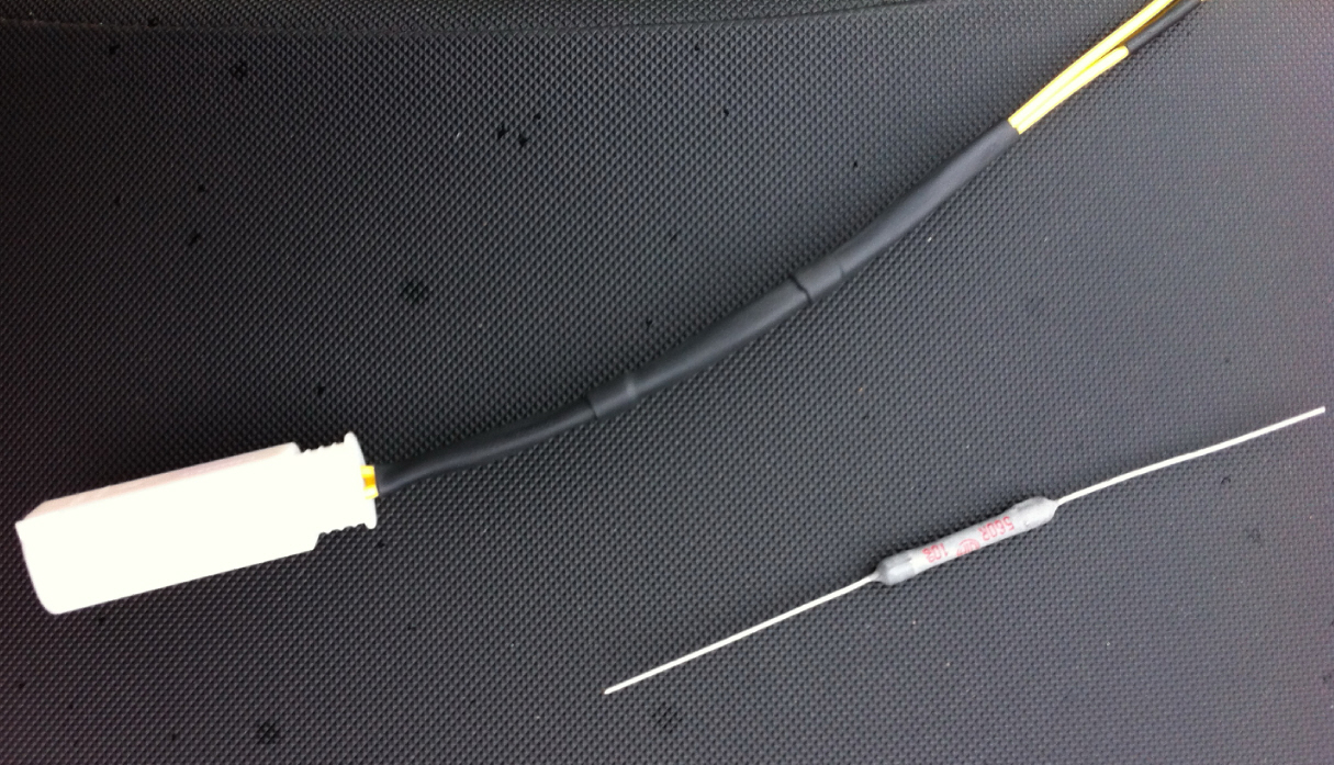

Was ich nicht weiß, wie das bei der LC ist. Bei den Luftgekühlten gibt es die Zwei Lösungen die Zuverlässig Funktionieren. Entweder am Standlicht anschliessen oder am Cartoolstecker mit Widerstand.
Beides hier im Forum zu finden.
Bild Anschluss an Standlicht.
Anschluß mit Widerstand.
Beide Bilder nicht von mir. Beitrag ist z.b. hier zu finden:
http://www.gs-forum.eu/navigation-113/navi-einbau-und-kabelverlegung-gs1200-74230/#post1011926
