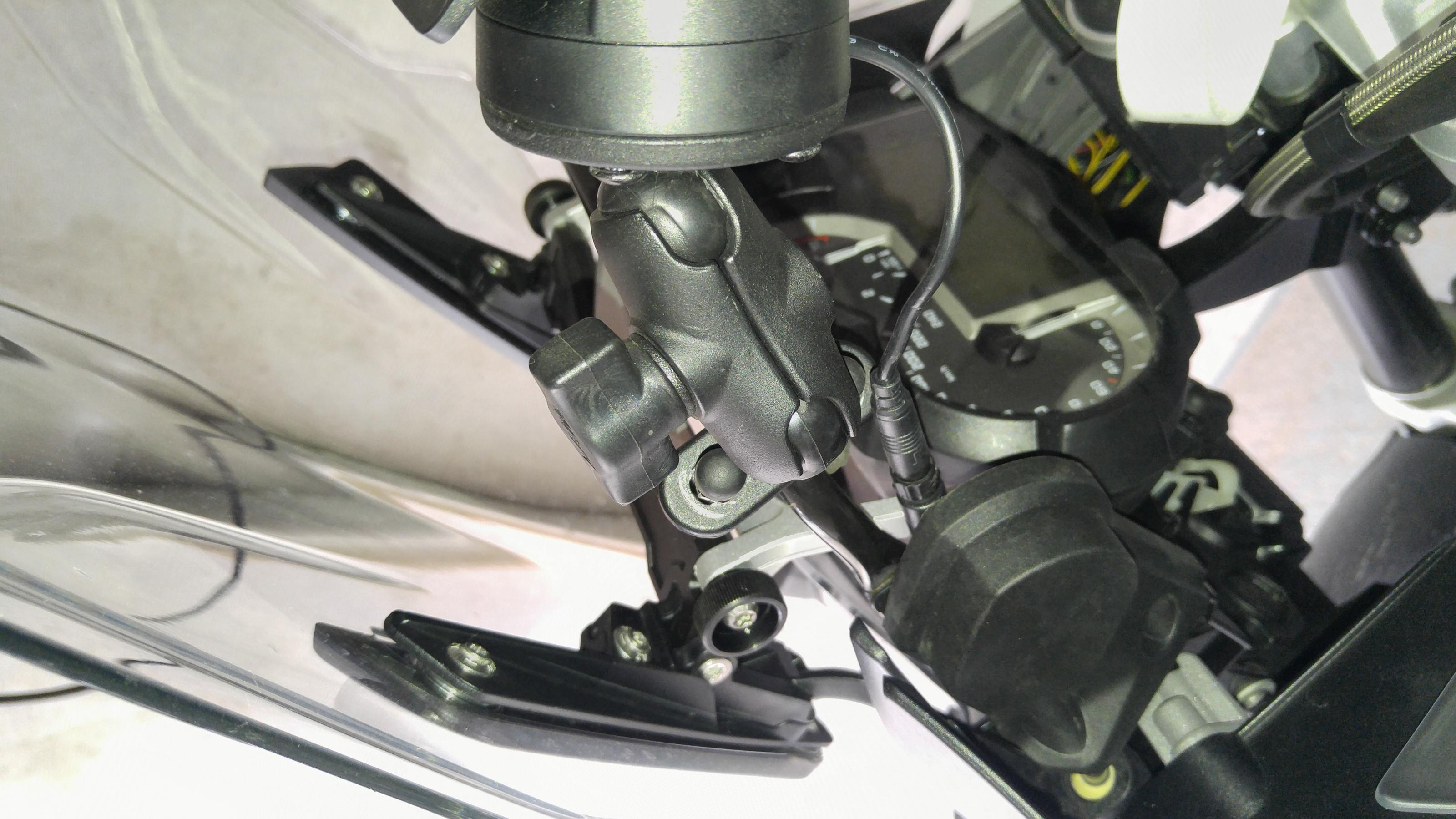

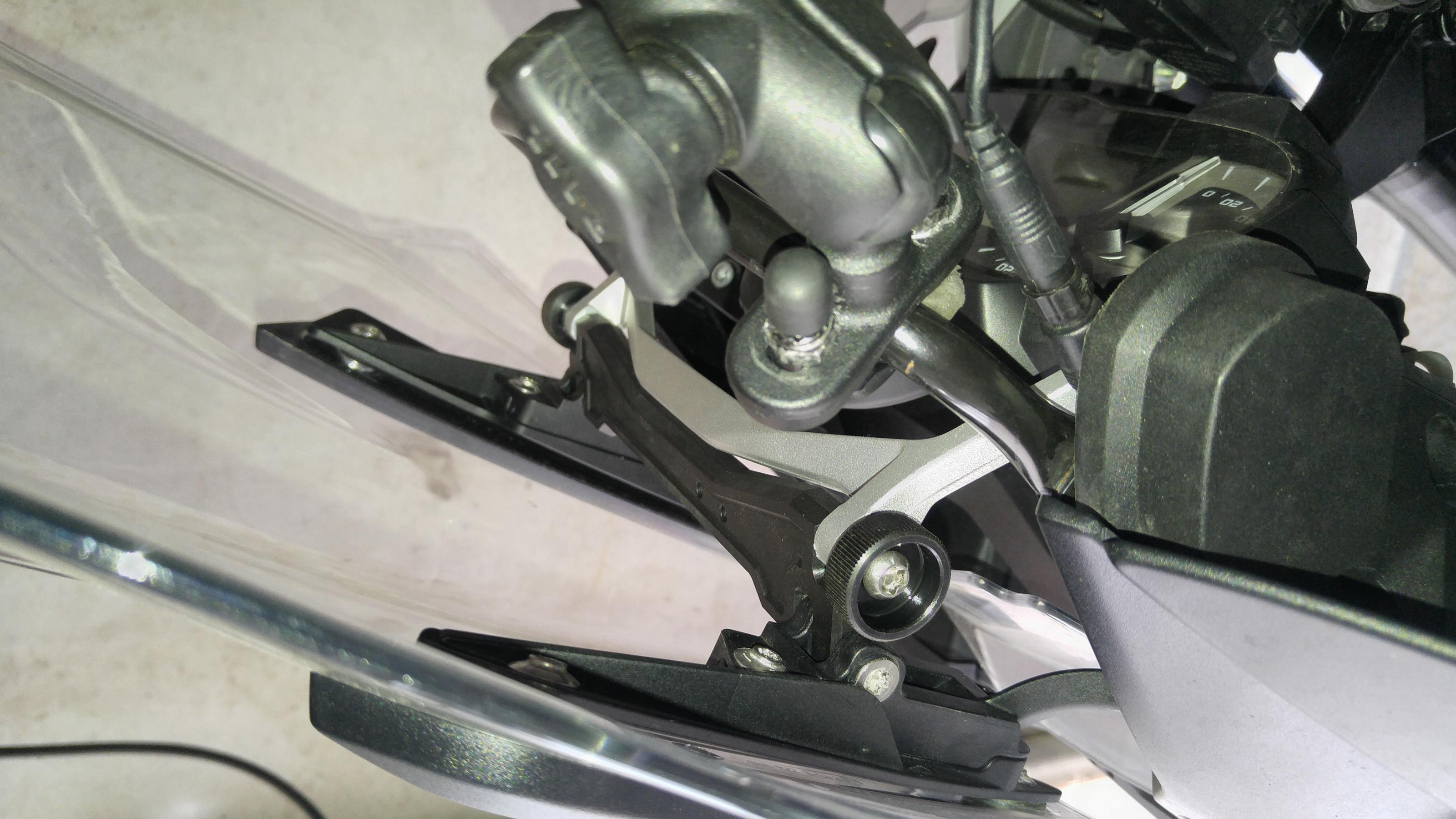

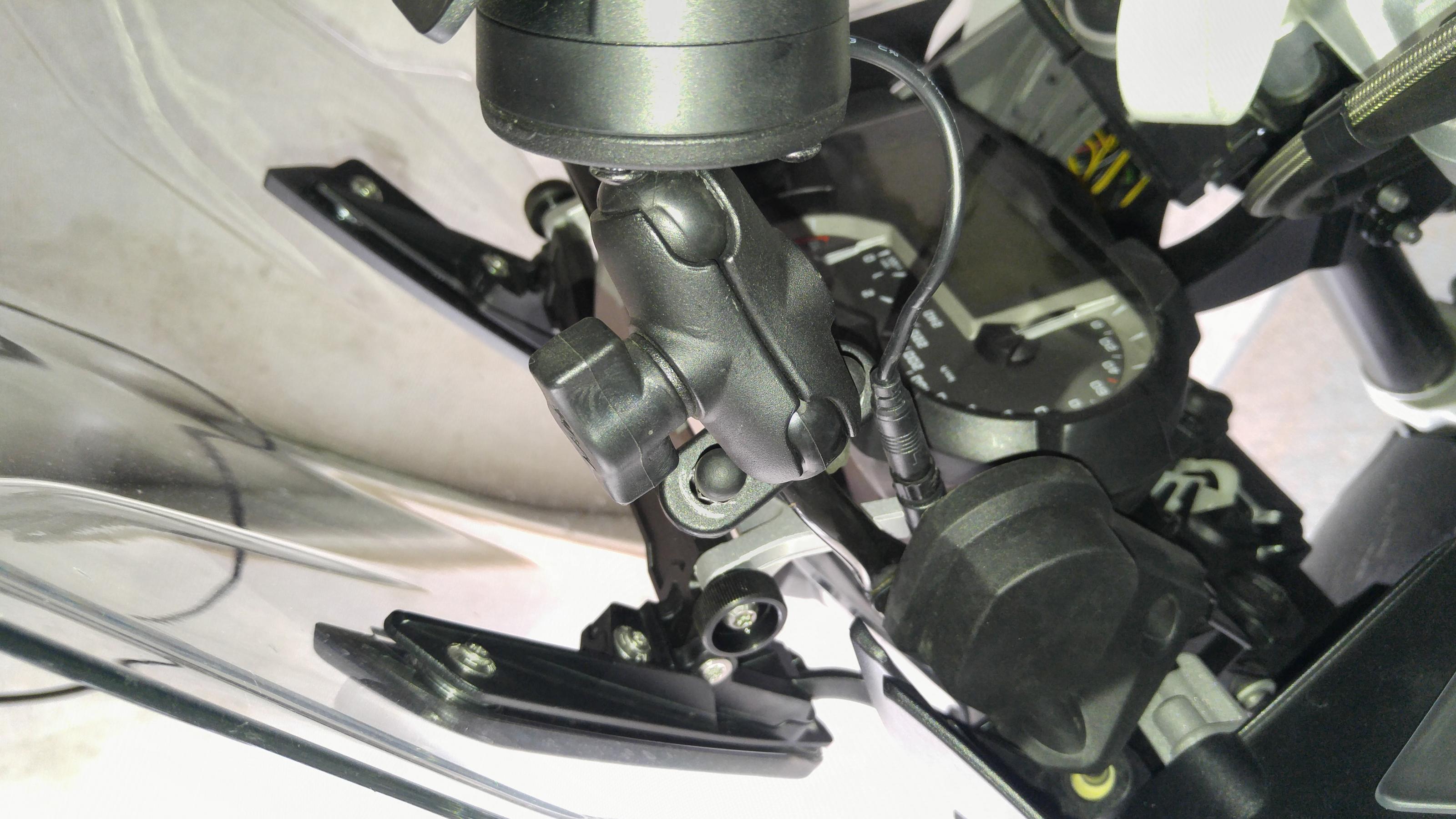

Tach,
den Halter kannst Du abmontieren (4 Torxschrauben). Dann nur noch das Kabel unten aus dem Stecker ziehen und schon ist Platz für Neues. Ich hab die Ram-Mount Halterung meines Rider2013 an den Halter geschraubt. Evtl. musst Du allerdings noch ein dünnes Kunststoffblättchen dazwischen klemmen, wenn der Haltearm vom Durchmesser her zu klein ist.

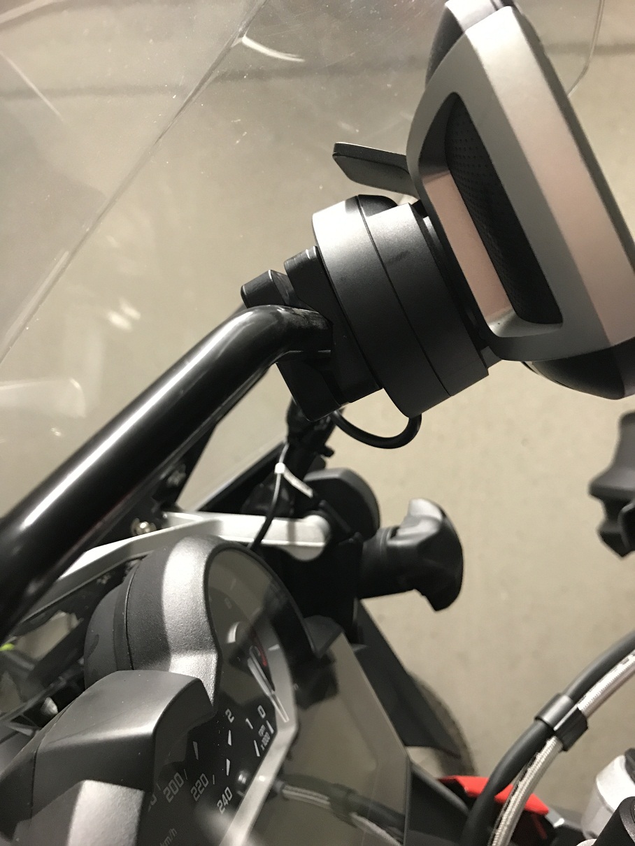

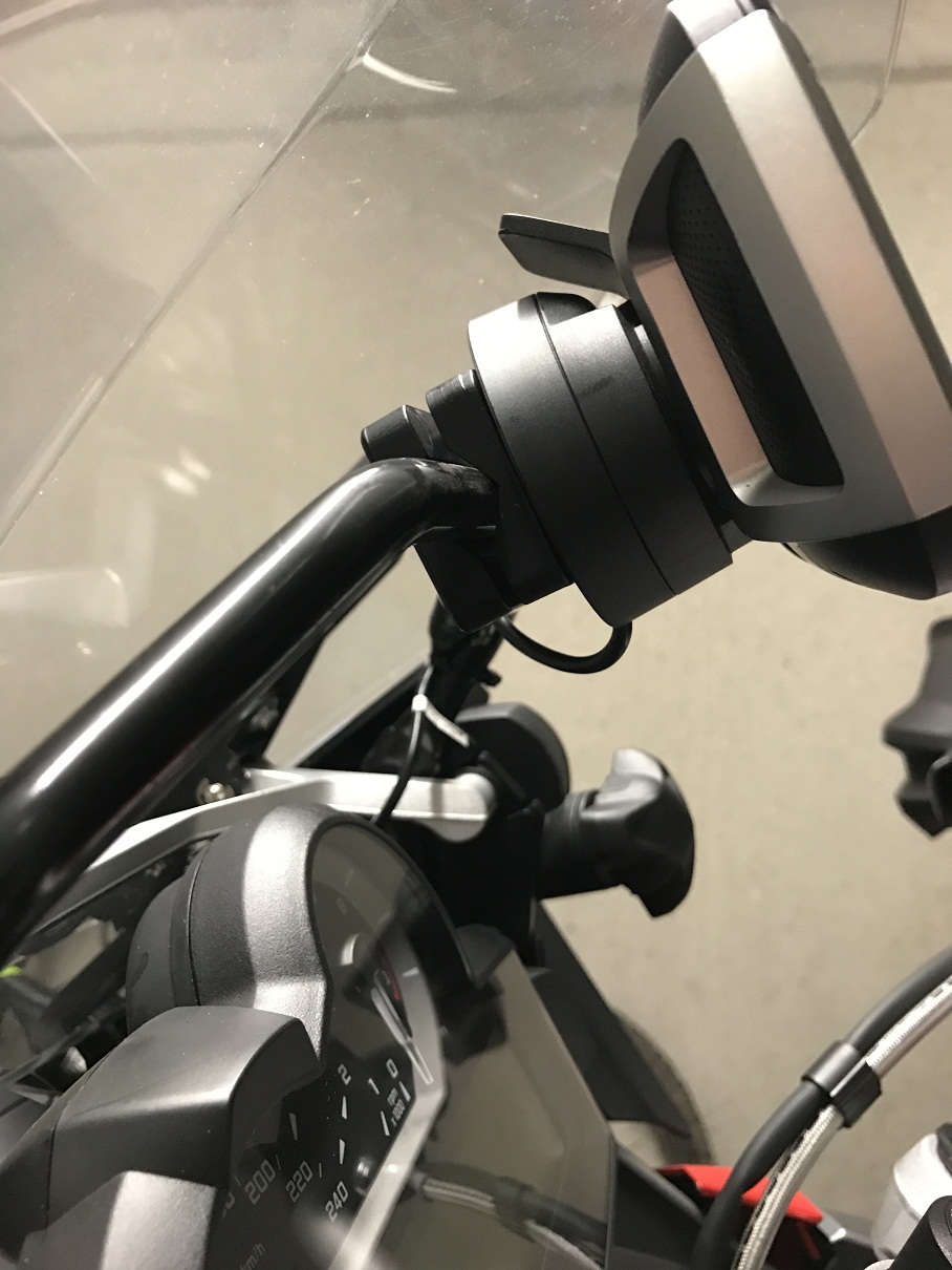

Zyklo, ist das die normale Lenkerhalterung? Danke für die Bilder, aber ich kann es nur sehr schlecht erkennen.

Ist auch an der Stelle ganz doof zu fotografieren.
Das ist die Originale Halterung von TomTom. Ich habe mir nur eine kurze Kugel gekauft: https://www.amazon.de/gp/product/B0012TWRAO/ref=oh_aui_detailpage_o04_s00?ie=UTF8&psc=1
Dann ein wenig an Halterung und Knebel gedreht, bis das Navi einigernmaßen gut im Blickfeld saß. Es steht nur ziemlich weit in Richtung Fahrer. Auf einer Höhe mit den Armaturen passt nicht. Wenn irgendwann jemand anderes eine Idee hat... Ich persönlich mag es nur nicht am Lenker.

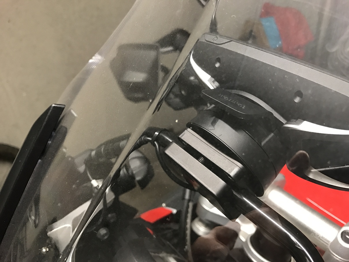

Ich hab es auch seit gestern so. Sieht genau so aus.
Ich hab es zwar vorher nachgemessen und kam auf 12. Vielleicht ist das auch so gewollt damit genug Spannung da ist. Und bei 16 rutscht es durch.
Oder ich habe mich vermessen. 😒
Ich habs jetzt drauf und es ist allemal besser als vorher. Auch wenn jetzt ein Teil Drehzahlmesser abgedeckt ist.
