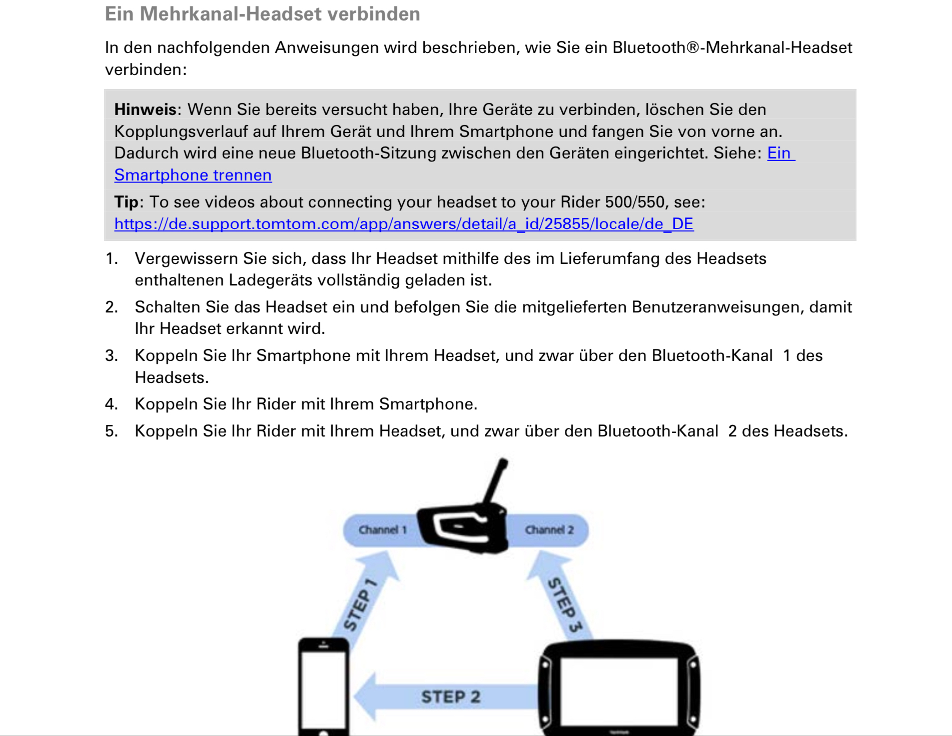

Bis ich mit meiner Frau gefahren bin, hatte ich die Konfiguration gem. des nachfolgenden Tutorials ausgeführt, und es hatte alles wunderbar funktioniert:
Als ich jedoch mit exakt dieser Konfiguration das zweite Headset (ebenfalls Sena SMH5-FM) mit dem meinigen direkt gekoppelt hatte, funktionierte die Fahrtanweisung des Navis plötzlich nicht mehr. Daraufhin hatte ich alle Verbindungen inkl. TFT zurückgesetzt bzw. gelöscht, und nur noch das Navi mit dem iPhone und meinem Headset gekoppelt. Anschließend dann bei Bedarf mein Headset direkt mit dem meiner Sozia. Und genau hier erhalte ich dann keine Naviansagen mehr (aktuelle Konfiguration gem. screenschot).
