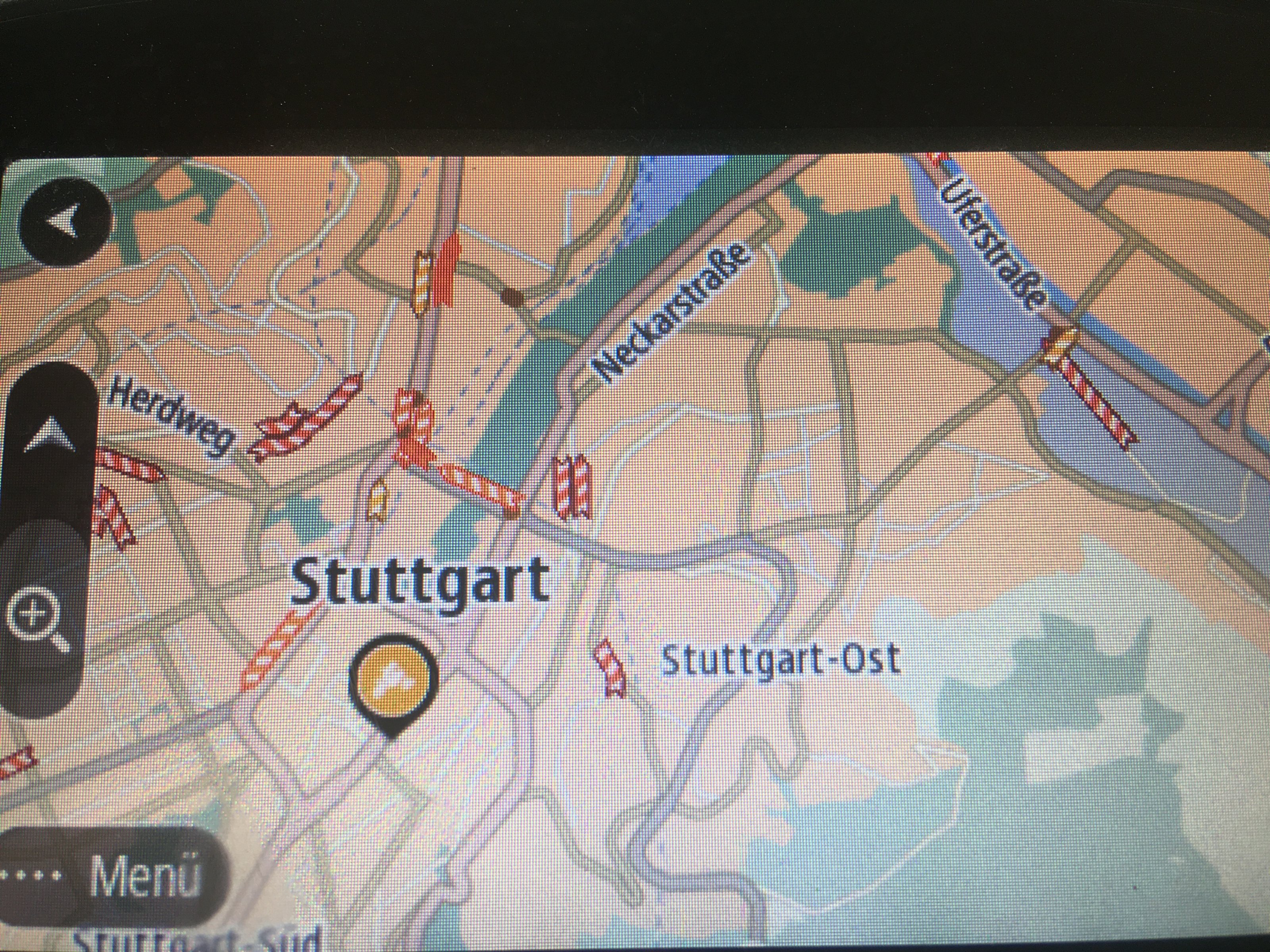

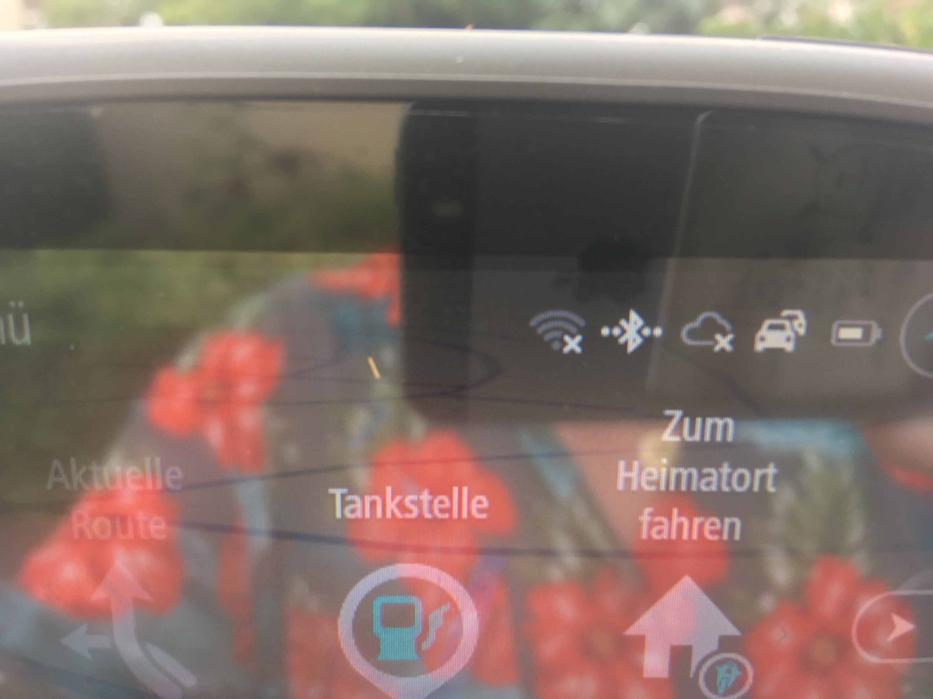

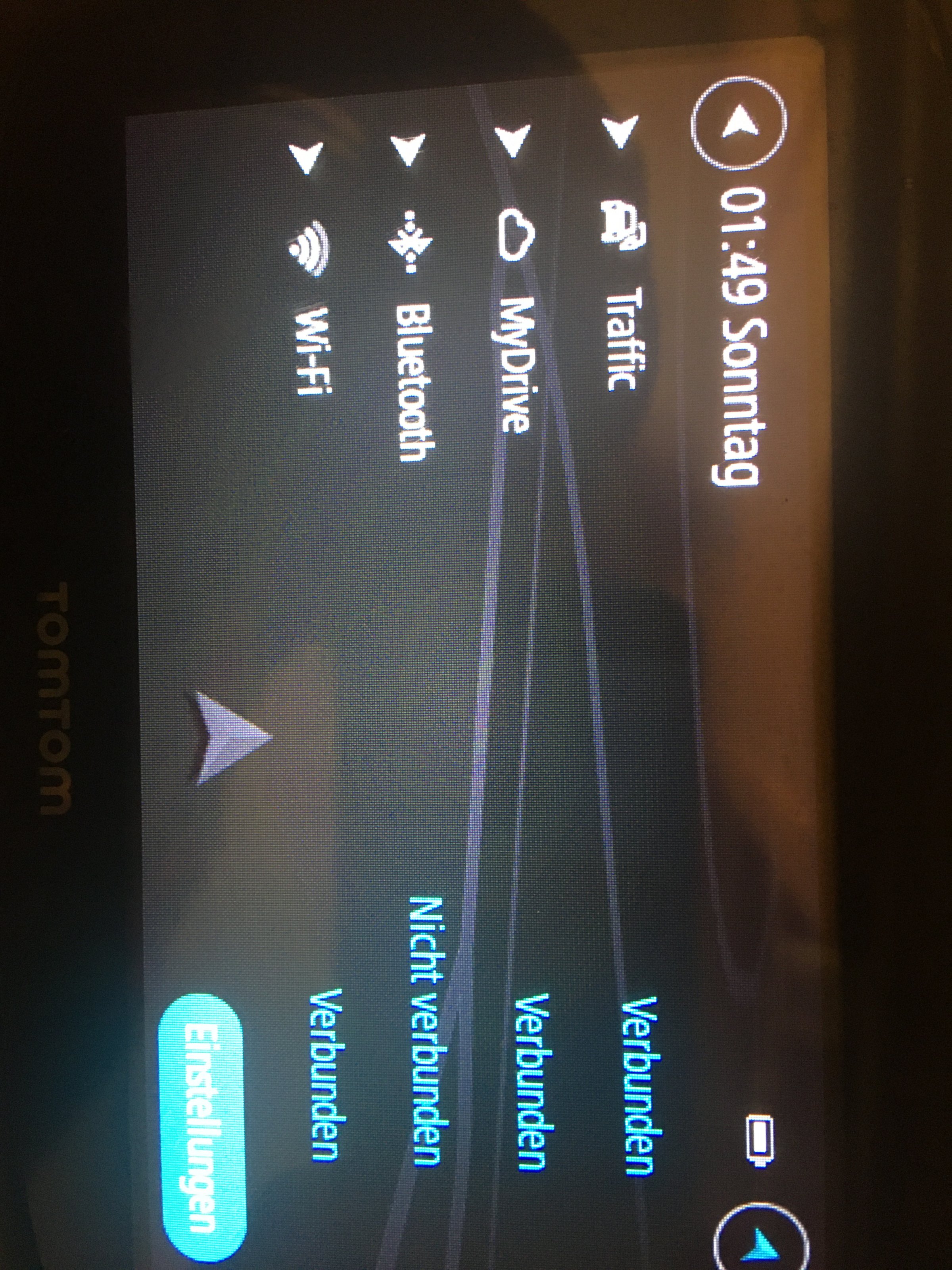

Die Verkehrsinfos zieht sich der TT per BT vom Handy.
Den Hotspot brauchts bspw. um extern geplante Routen übermitteln zu können.
In meinen Bildern sichtbar:
WLAN aus,
Bluetooth an,
und die Staustadt Stuttgart wird rot...
