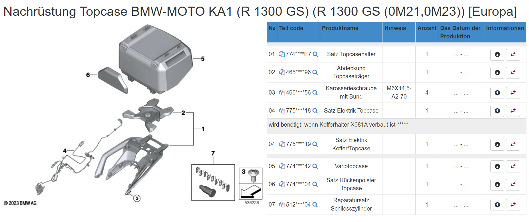

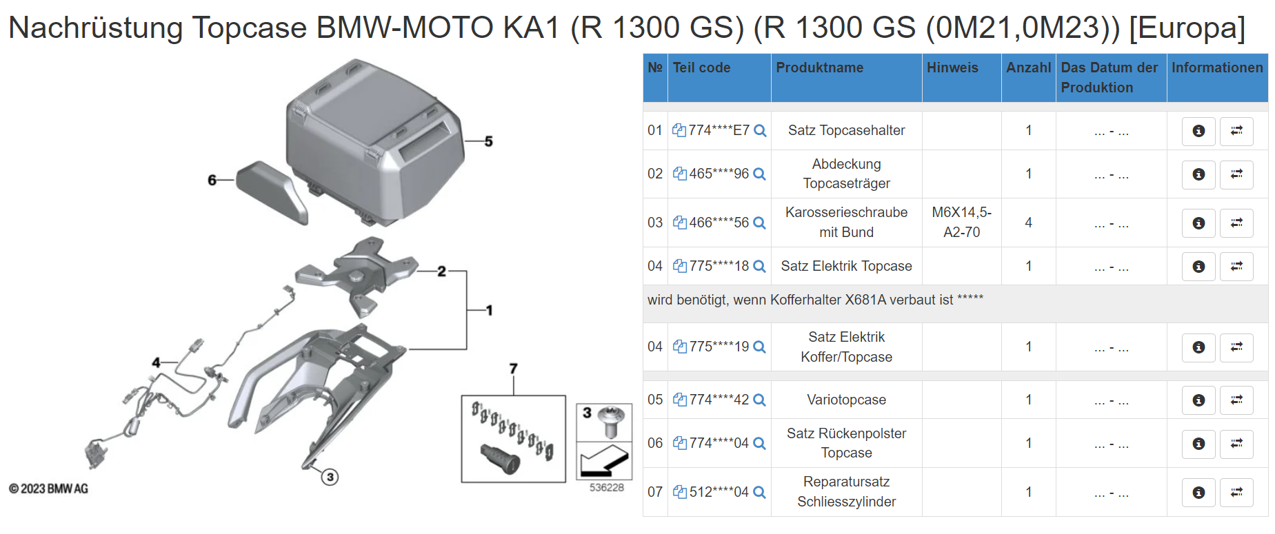

hier der Teilekatalog
was davon ist in meinem Fall notwendig?
wie ich schon in #50 erläutert hatte, benötigst Du meiner Meinung nach die mit der Endziffer ...19, weil du schon Kofferhalter hast.
Bei der Explosionszeichnung ist nicht ganz klar, was in Pos 1 alles enthalten ist: entweder nur 2+3, oder evtl. auch 4 (Kabelsatz)
