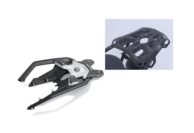

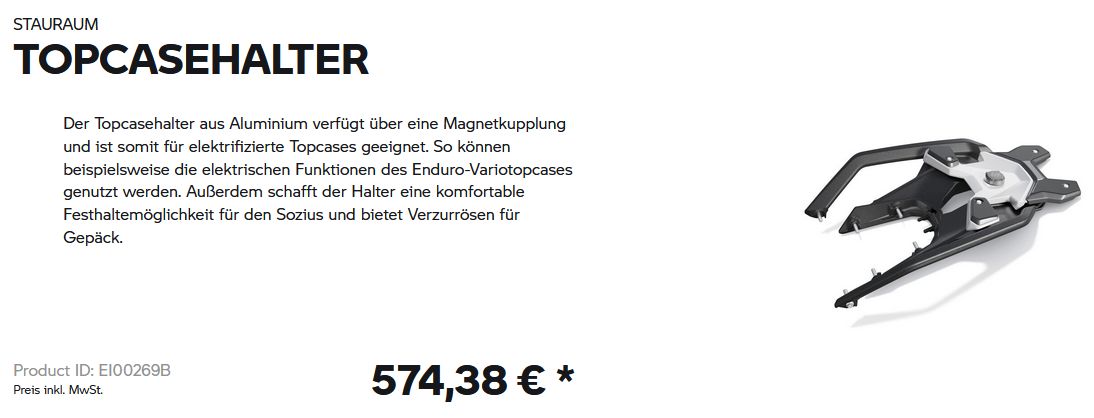

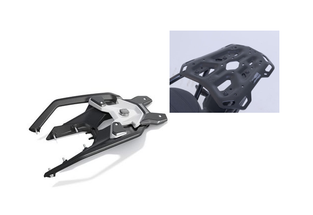

ich hätte auch Interesse an dem SW-Motech Trax ADV System . Zur Sicherheit hatte ich den Topcasehalter, wie in #66 zu sehen, mit bestellt.
Ich finde den "Campingstuhl-Rundstahl-Halter" von SW-Motech gruselig. Den Rest finde ich super und schöner als die originalen.
Hat denn schon jemand versucht, die SW Motech Platte(Halter) auf den BMW TC Halter zu schrauben?

Hallo Mataste, ich hatte das bei Sw-Motech angefragt, sie haben gesagt, geht nicht. Aber eventuell gibt es doch eine Lösung? Oder im Umweg über die Giviplatte?

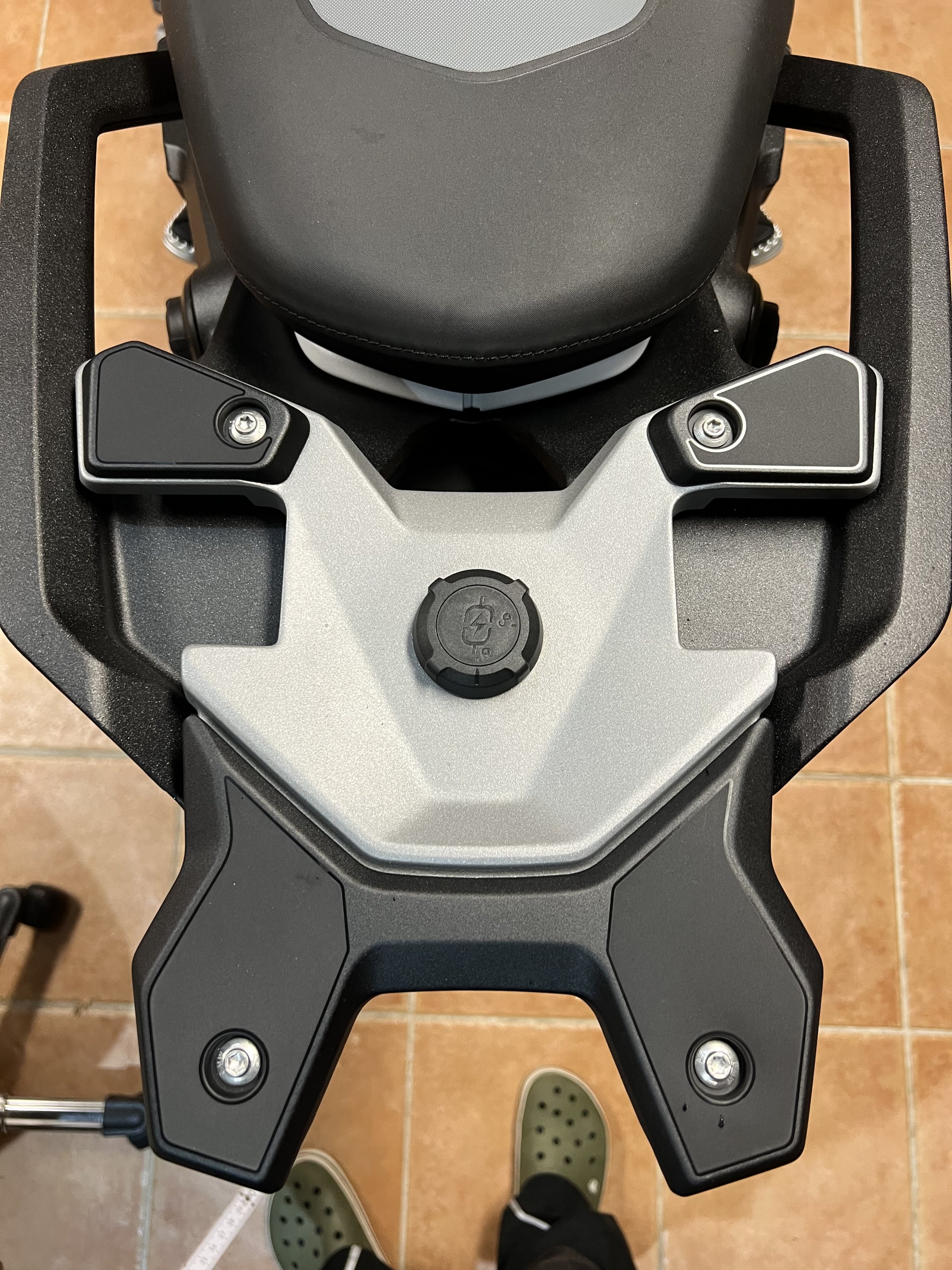

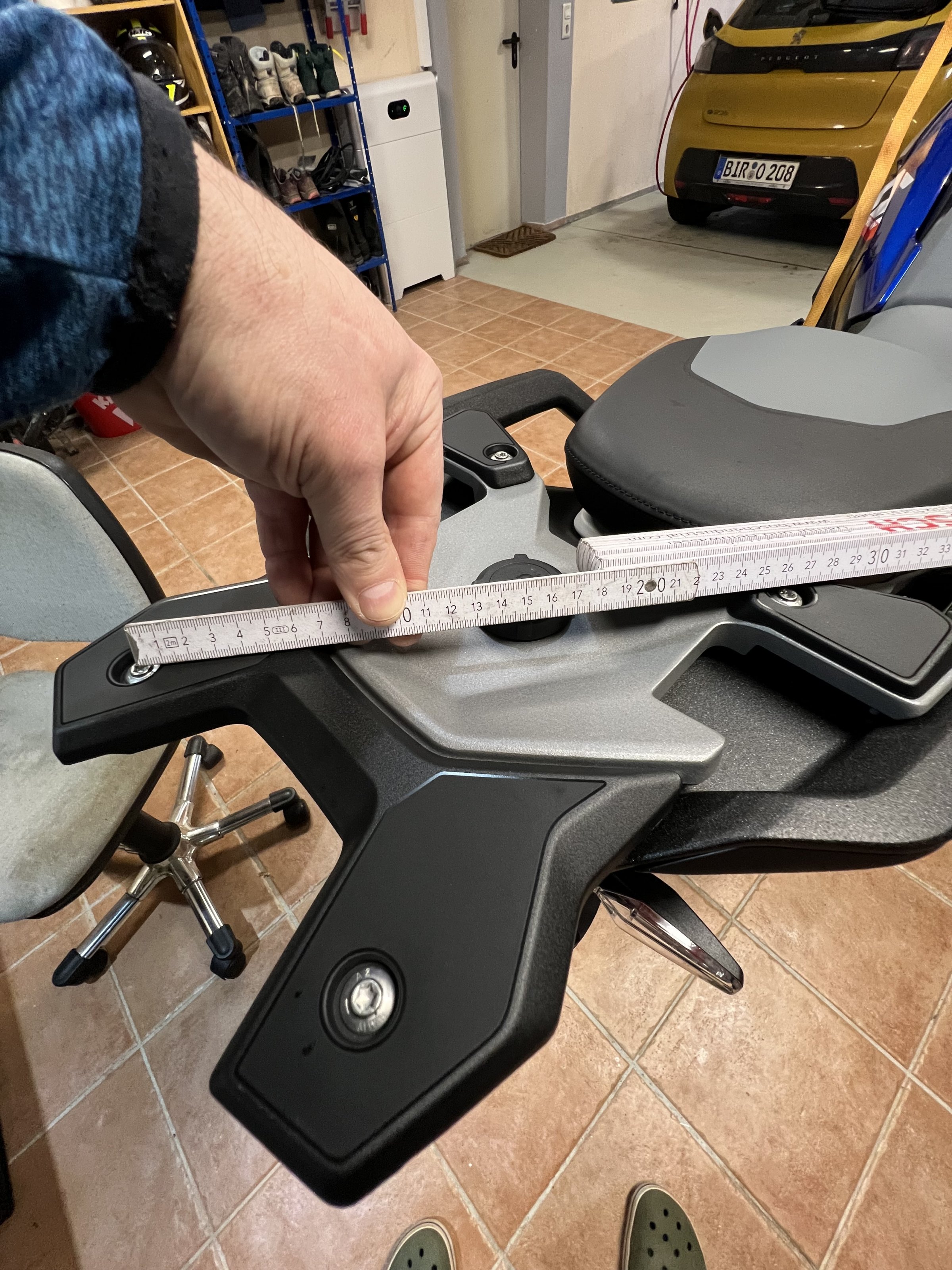

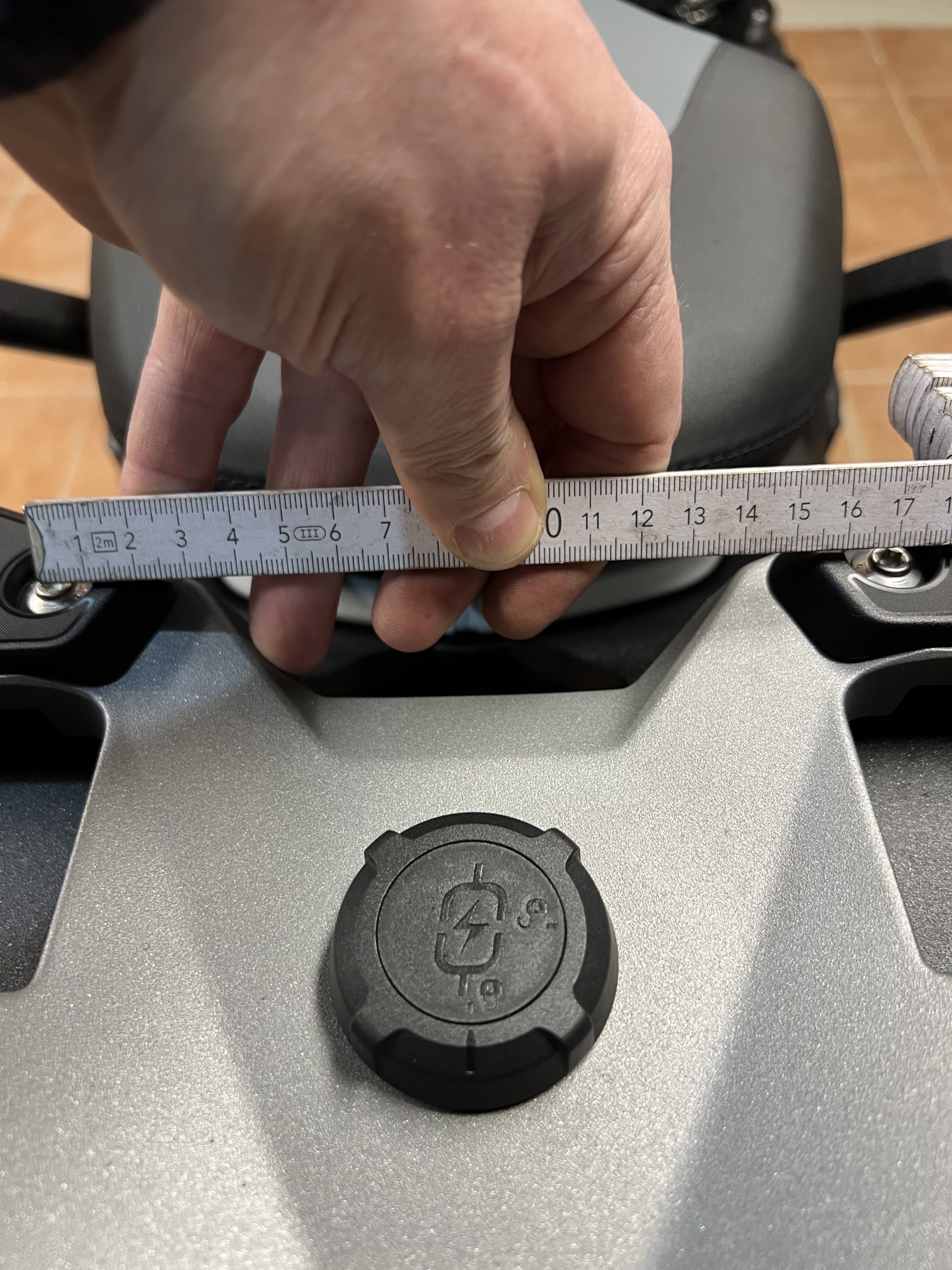

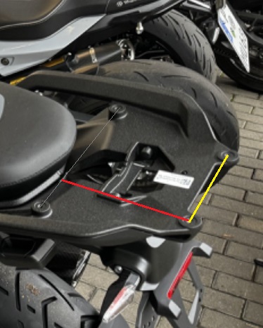

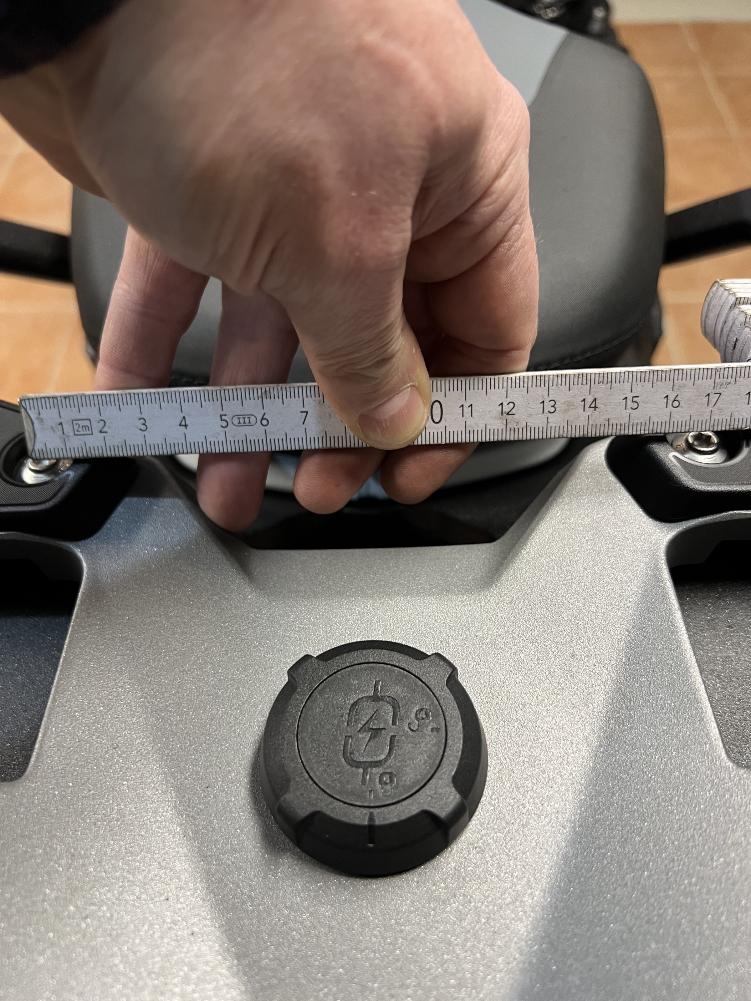

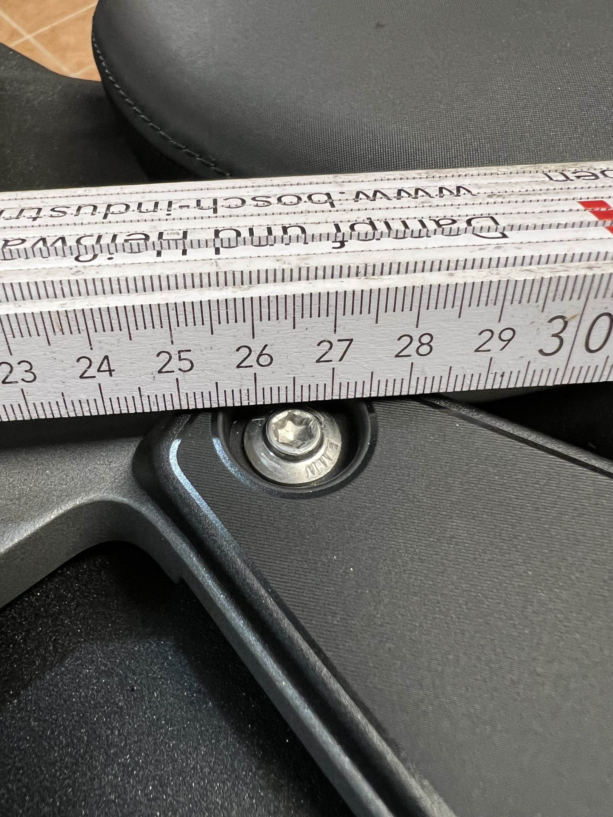

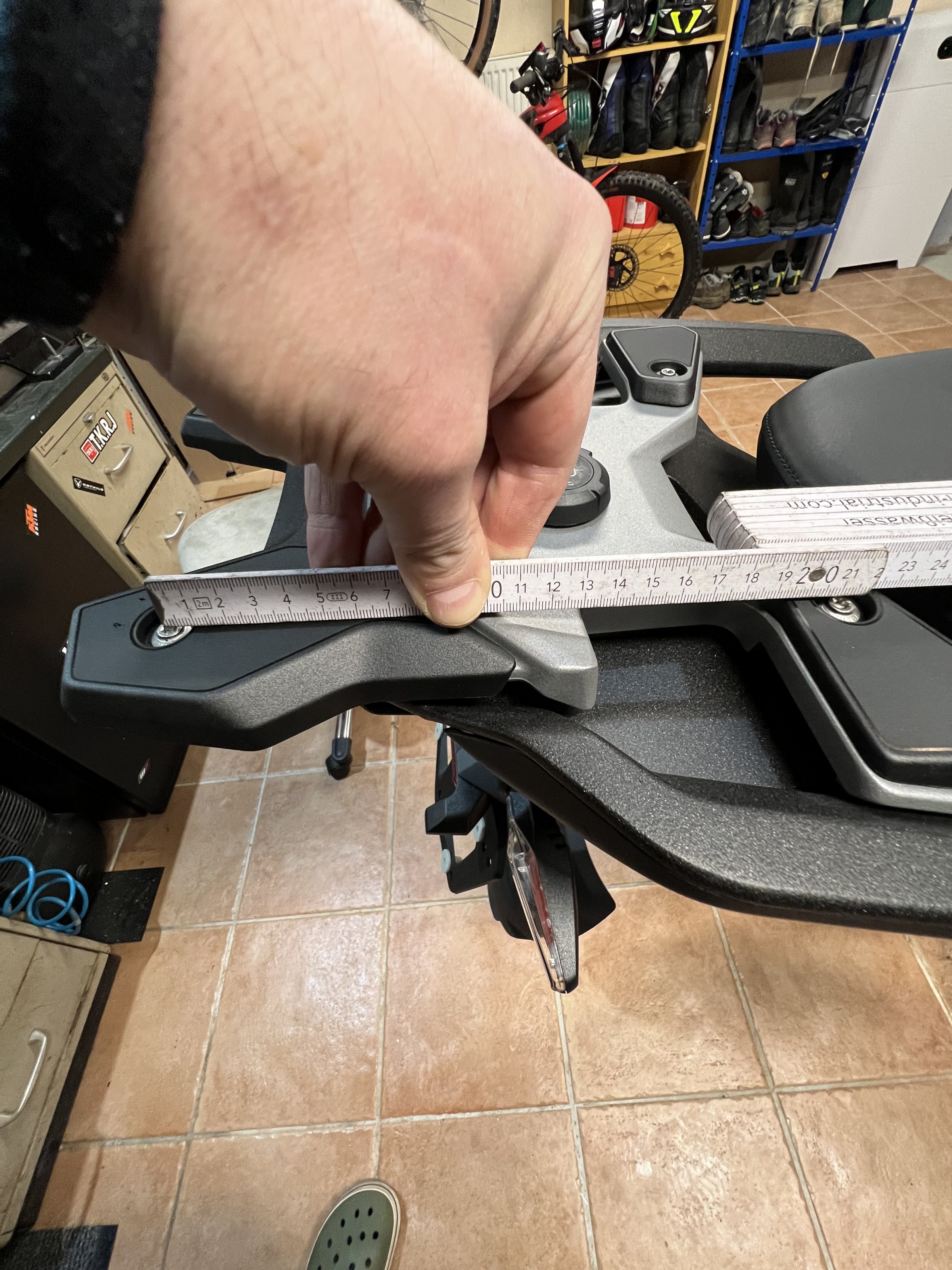

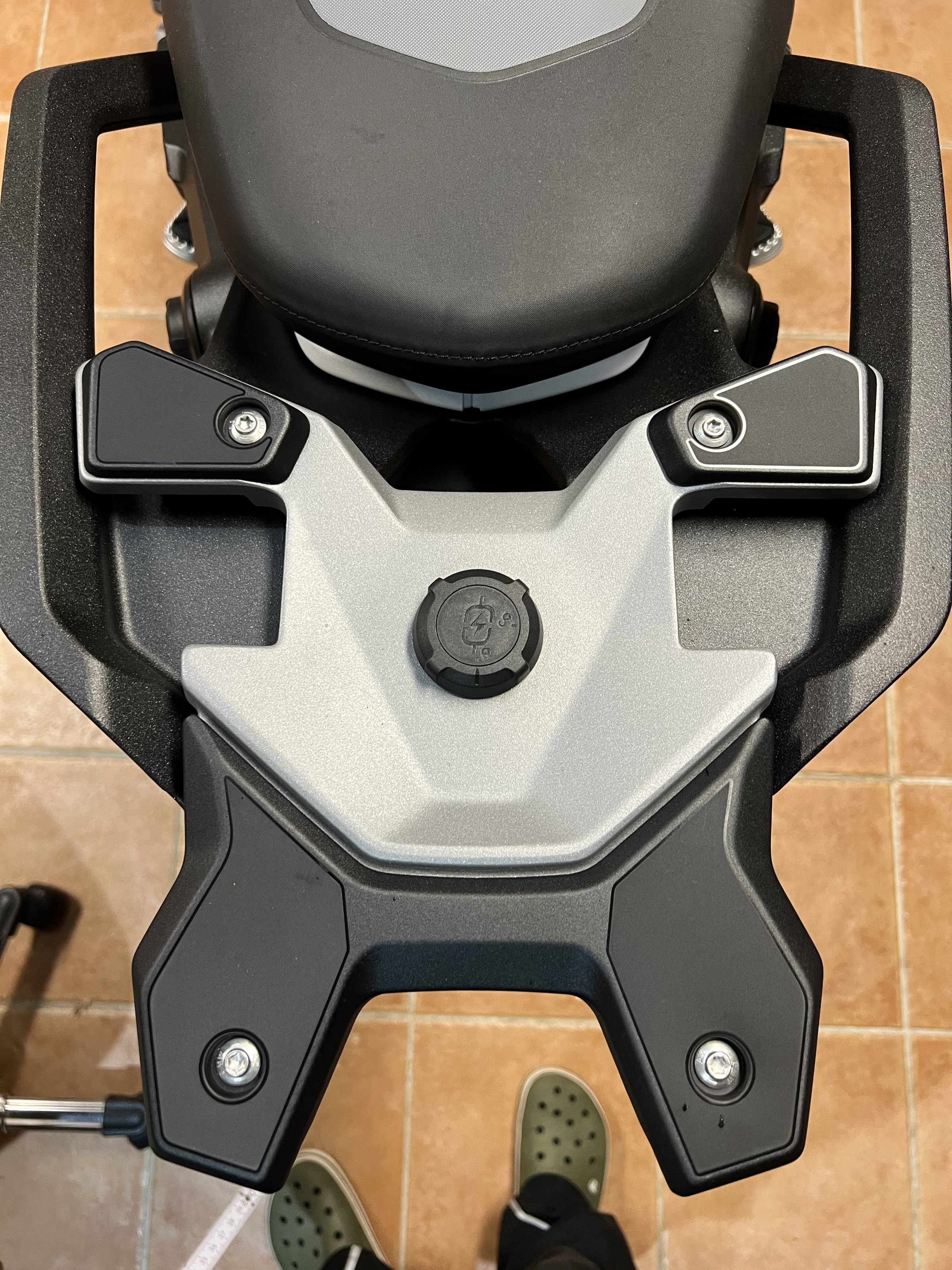

Ich glaube, die Frage von Mataste (in #68) war so gemeint.
Hat schon mal jemand versucht die einzelne Adventure-Rack Gepäckplatte von SW-MOTECH auf die BMW Alu-Topcasebrücke zu adaptieren, wenn dort der Topcasehalter abgeschraubt ist (siehe Foto).
Das würde mich auch interessieren.
So ließe sich die sehr universelle Adventure-Rack-Platte mit den originalen BMW-Kofferhaltern kombinieren, der komplette Adventure-Rack Gepäckträger für die R1300GS nämlich nicht !
Leider kann man beim Händler den Lochabstand der hinteren Gewinde nicht messen, weil verdeckt.

Also laut SW Motech, da hatte ich angefragt, passt das nicht.
Ich muss also mal meine Platte messen oder eine Adapterplatte drüberhalten und schauen was geht.
Es geht immer was :-)
Wann man allerdings bei SW Motech alle Adapter, Platten Taschen....und, und , und käuft, wird das BMW Geraffel schon fast wieder günstiger. Also wenn man den Topcasehalter mitbestellt und montiert hat, mein ich.
Ich meine das andere so wie in meinem Anhang hier. Das kann ja jetzt kein Hexenwerk mehr sein.
Was Karl schreibt wäre dann die Endlösung. Aber ob man zwischen den TC´s hin und her wechseln muss?
Gast 72070
Wenn ich mir die Platte von SW-Motech ansehe, müsste mit Distanzhülsen und zusätzliche Bohrungen, oder ein paar selbst angefertigte Metallstreben, die Platte zu befestigen sein.

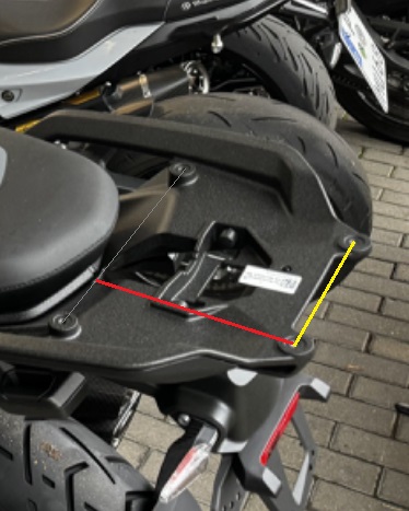

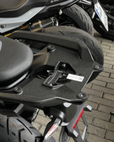

hat jemand versucht z. B. die SW-Motech Grundplatte auf die normale Komfort-Brücke zu montieren? Gleiches Rack hatte ich auf meiner 1250erGS und wurde ausschließlich für Soziafahrten montiert. Sonst ohne. Die ausladende, originale Topcasebrücke gefällt mir optisch nicht. Vor allem ohne (dauerhaftes) Topcase.
Gast 61448

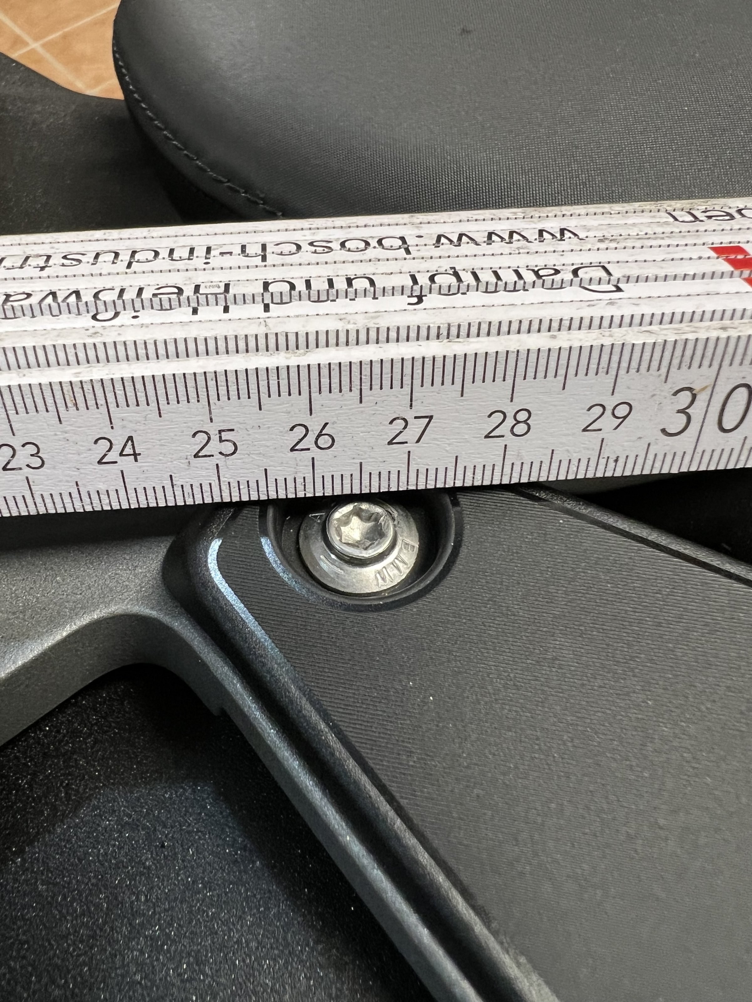

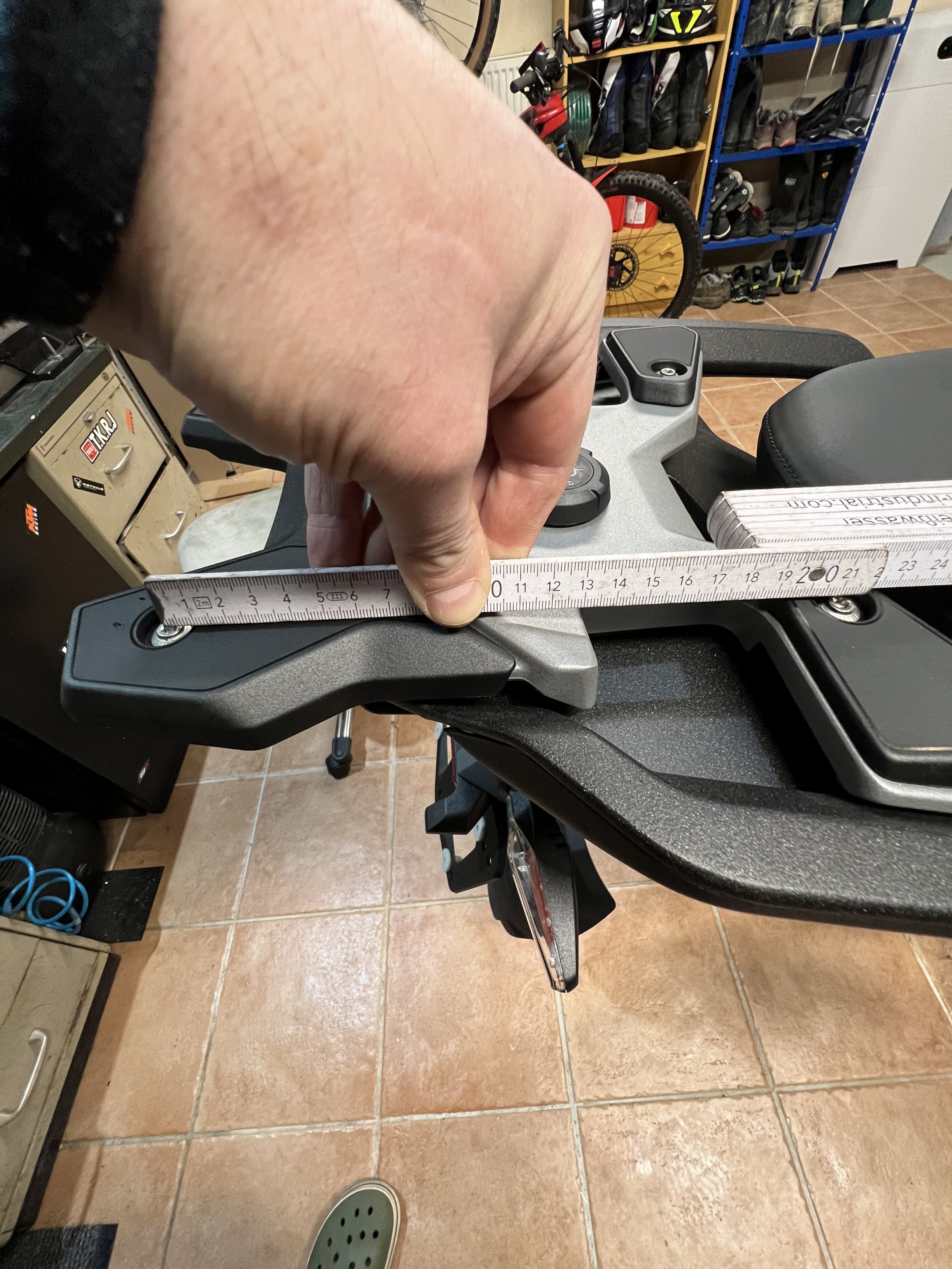

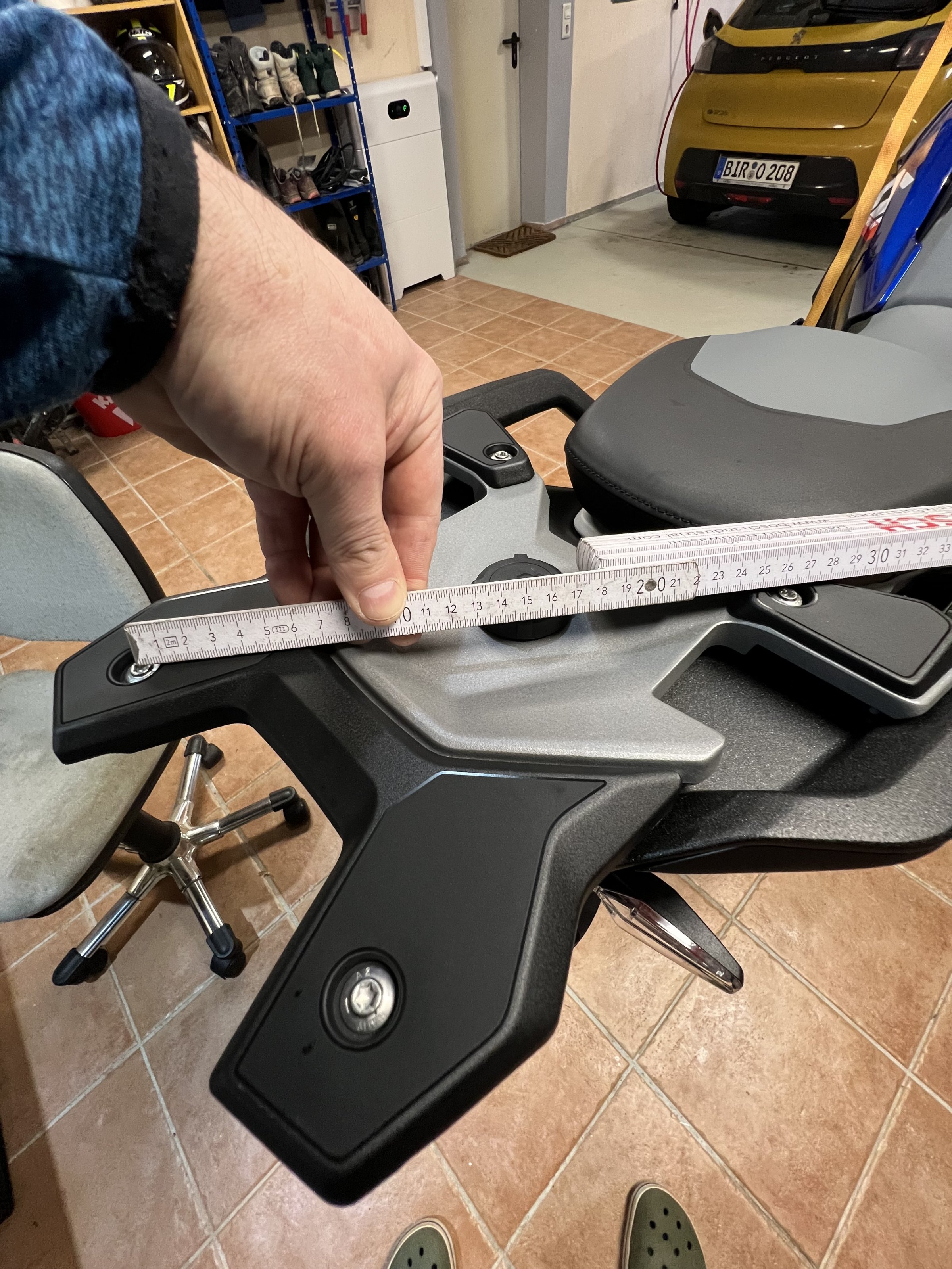

Danke, noch interessanter wären für mich aber folgende Masse, also bei abmontiertem Topcasehalter (rote und gelbe Linie).
Ich verstehe Deine Motivation, aber denkst Du denn, es wird Anbieter geben, die eine Adapterplatte auf den Grundträger anpassen? Wer diesen Gepäckträger hat, hat ja auch den BMW Topcasehalter und eine Anpassung an diesen liegt vermutlich zuerst auf der Hand.
