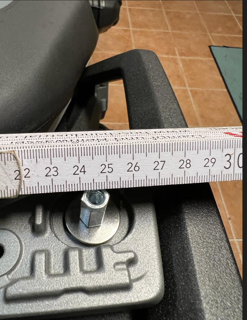

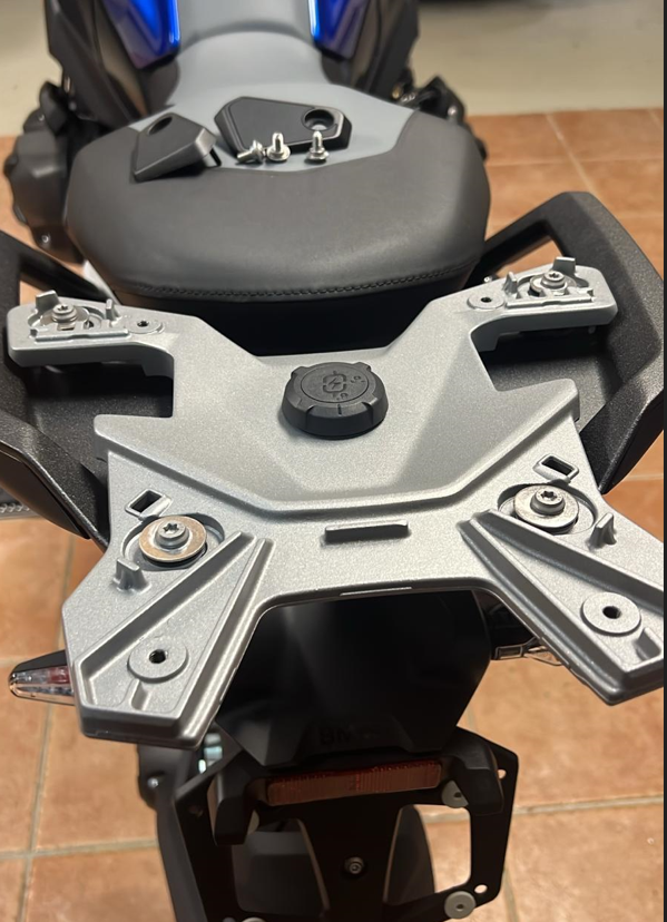

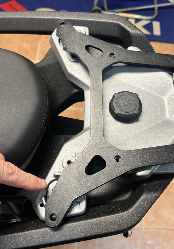

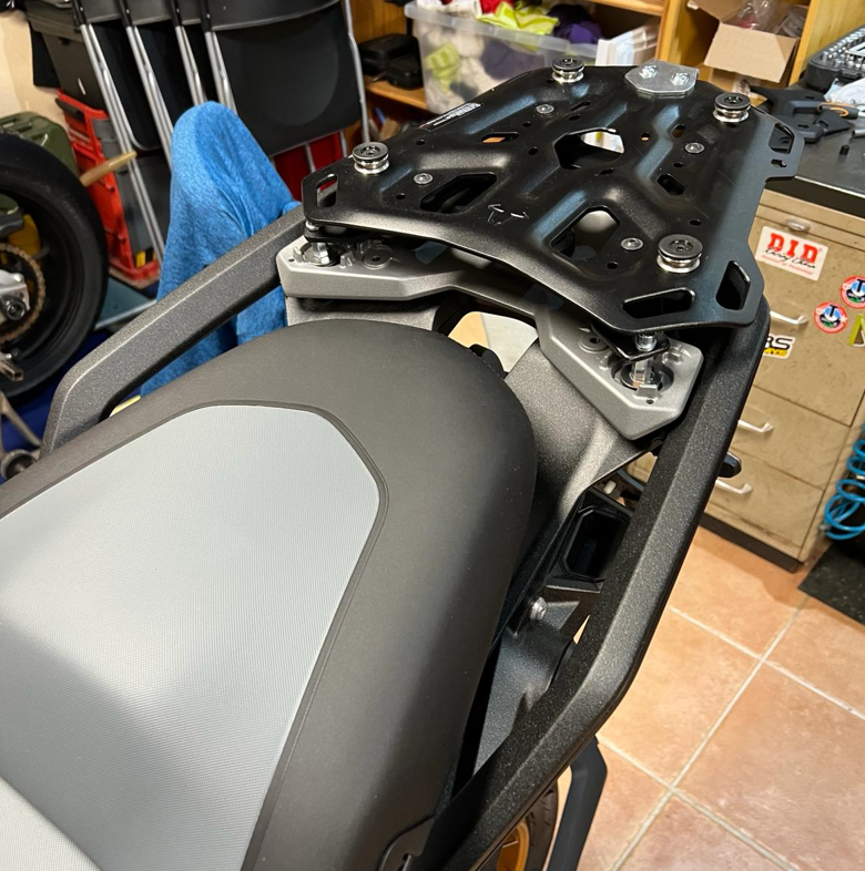

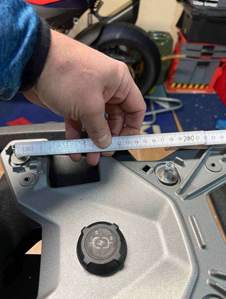

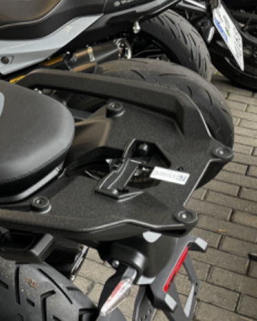

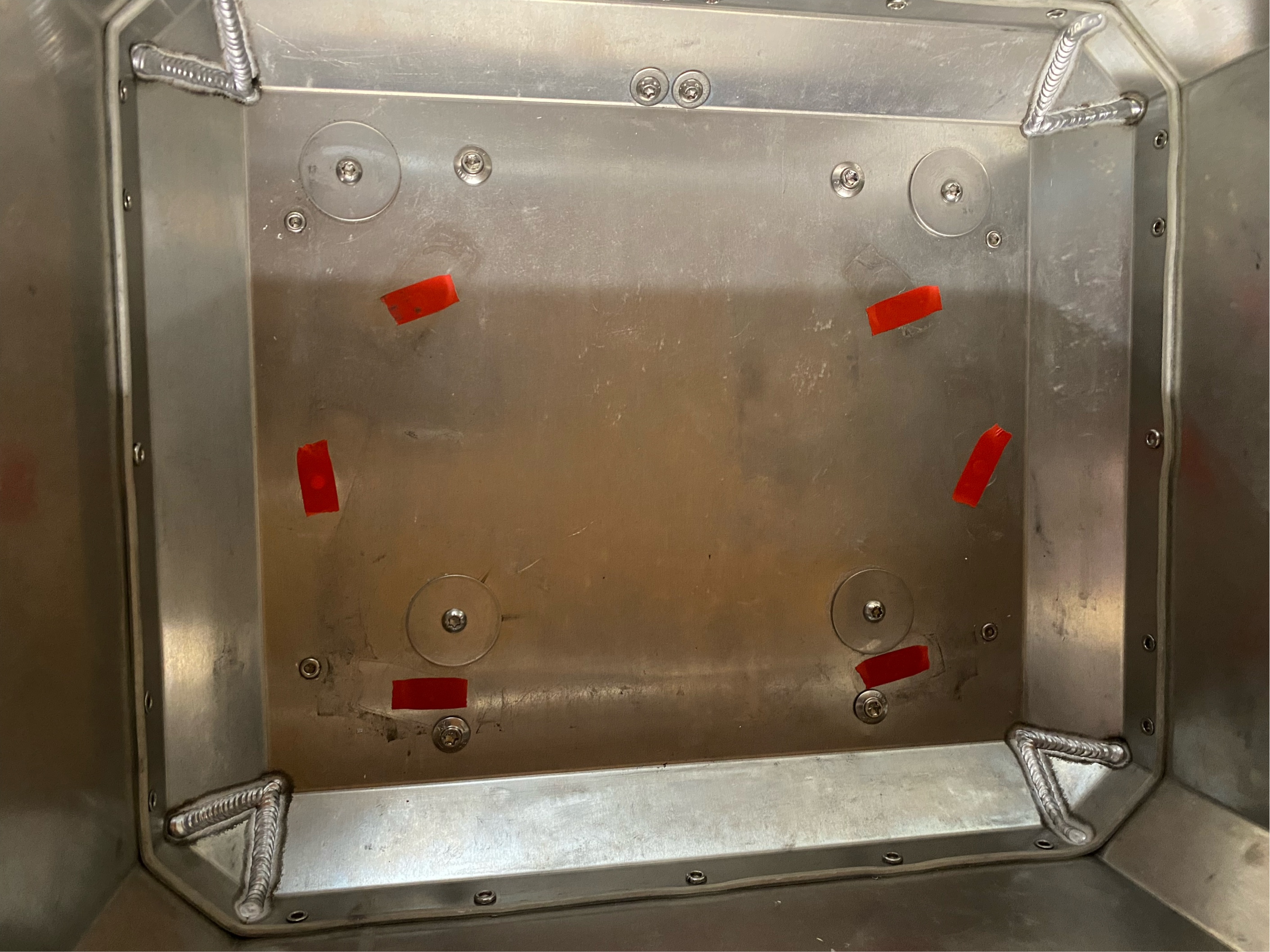

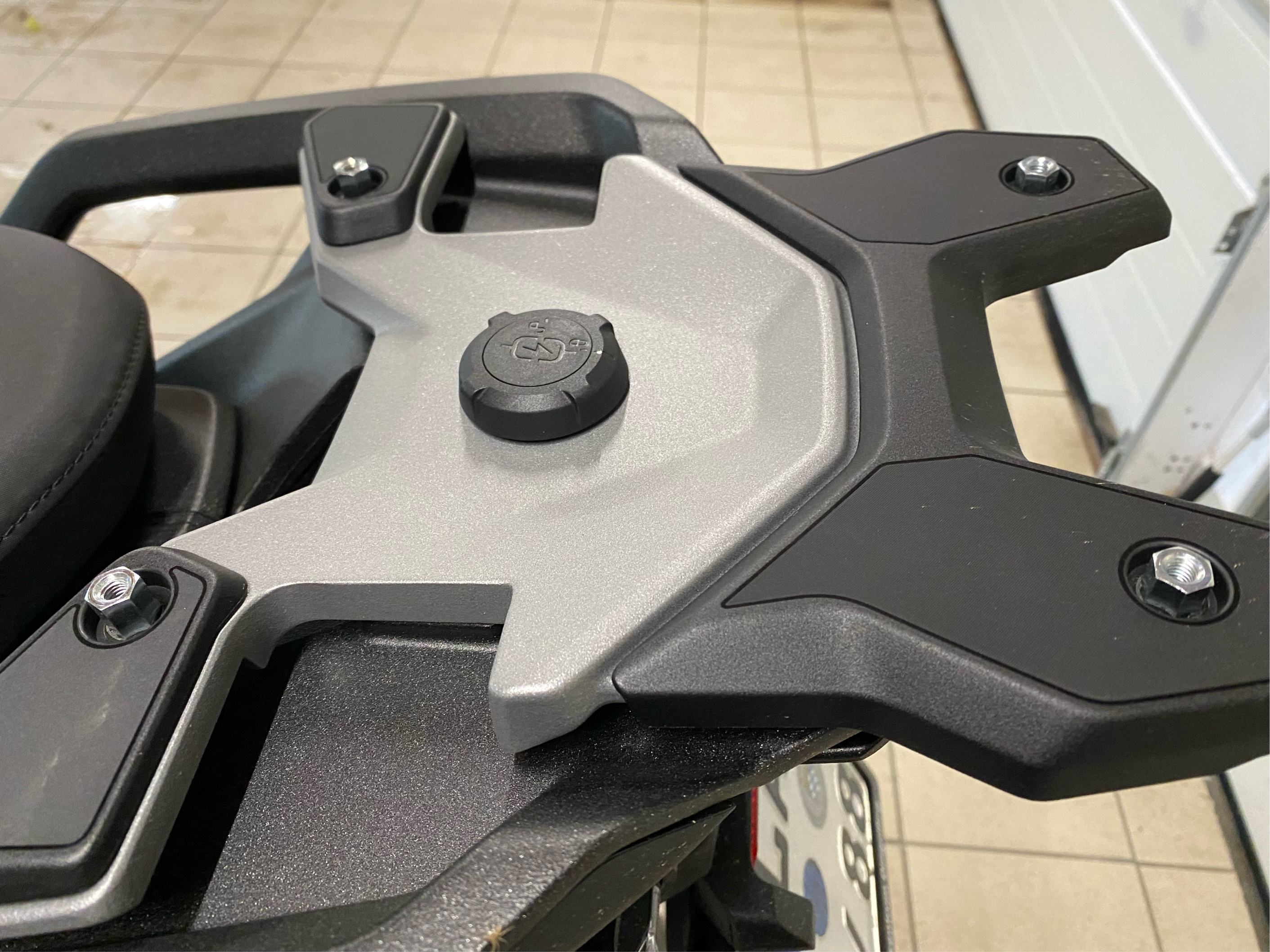

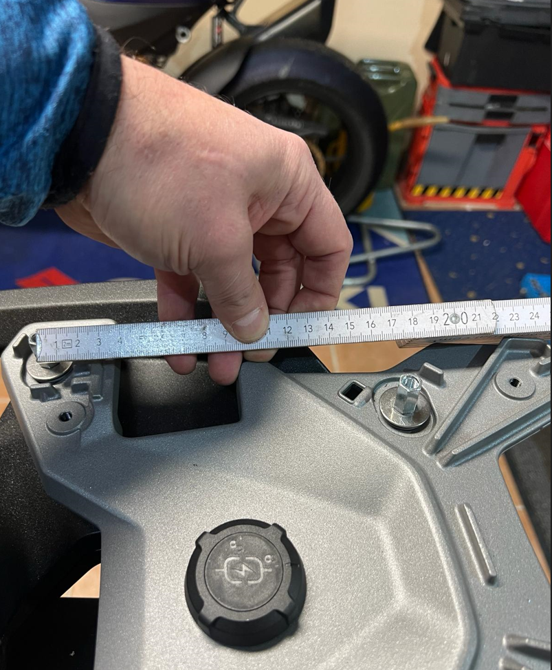

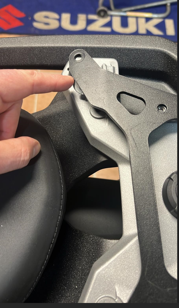

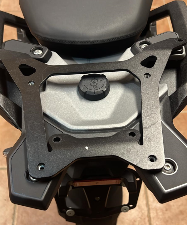

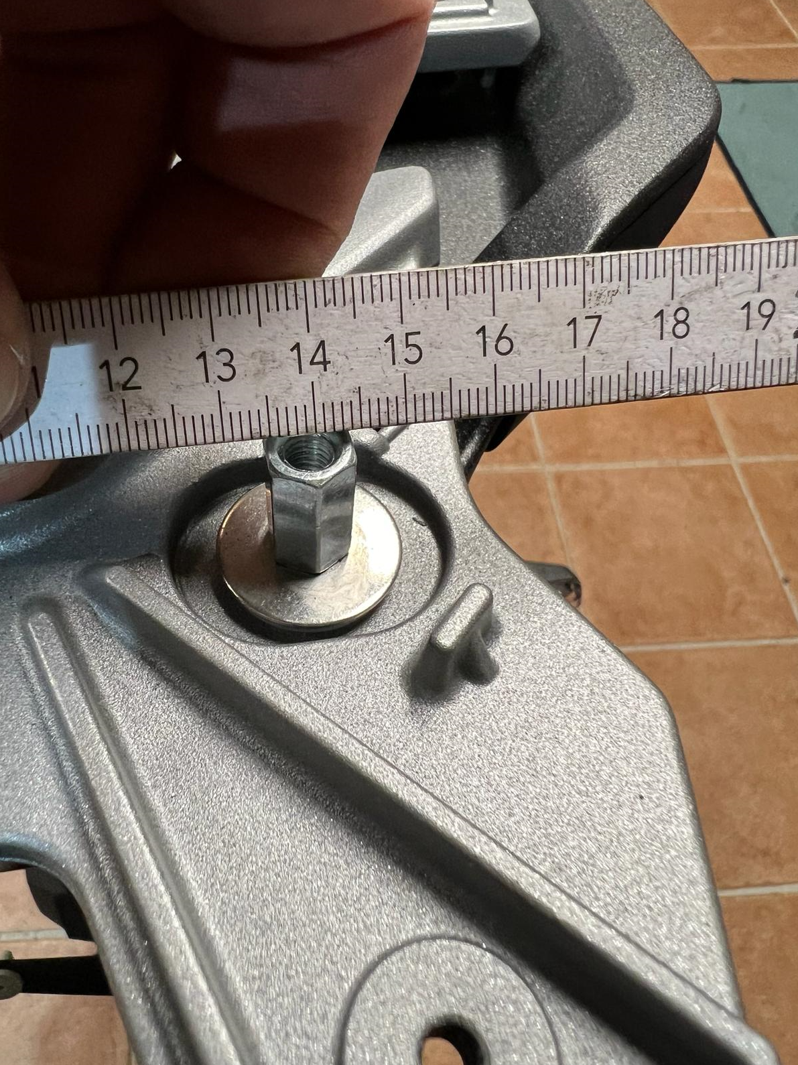

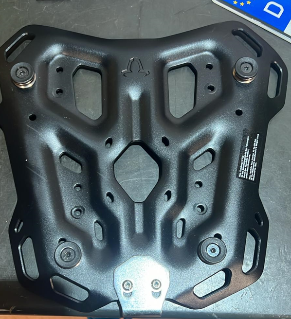

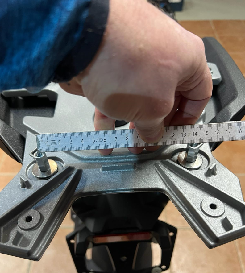

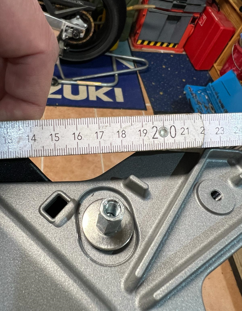

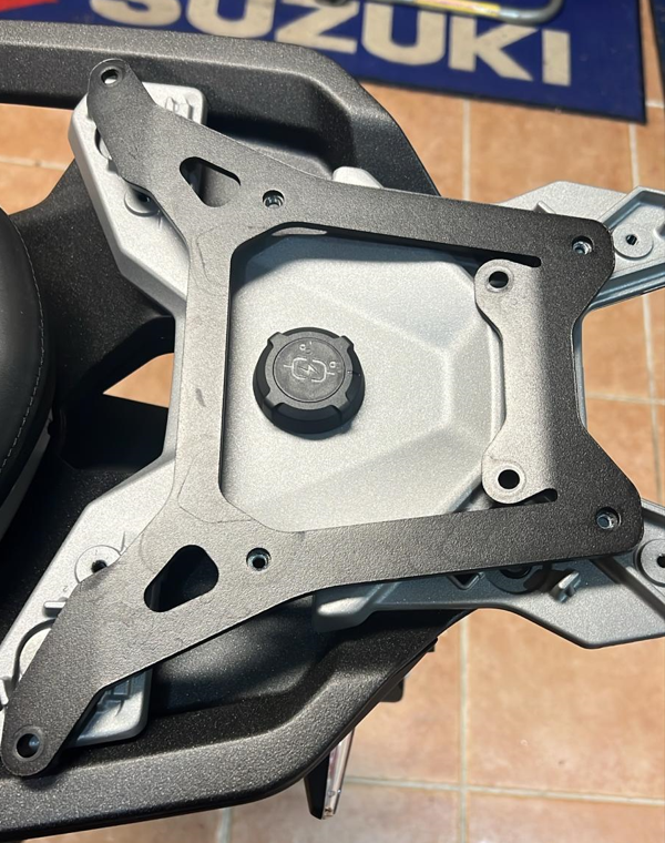

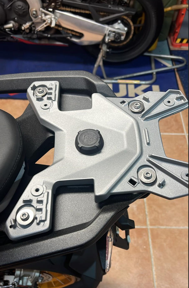

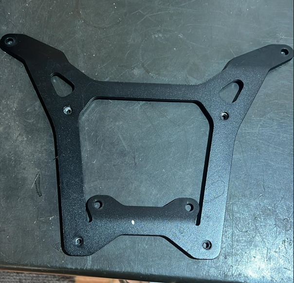

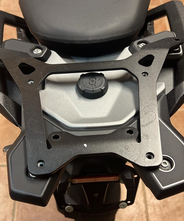

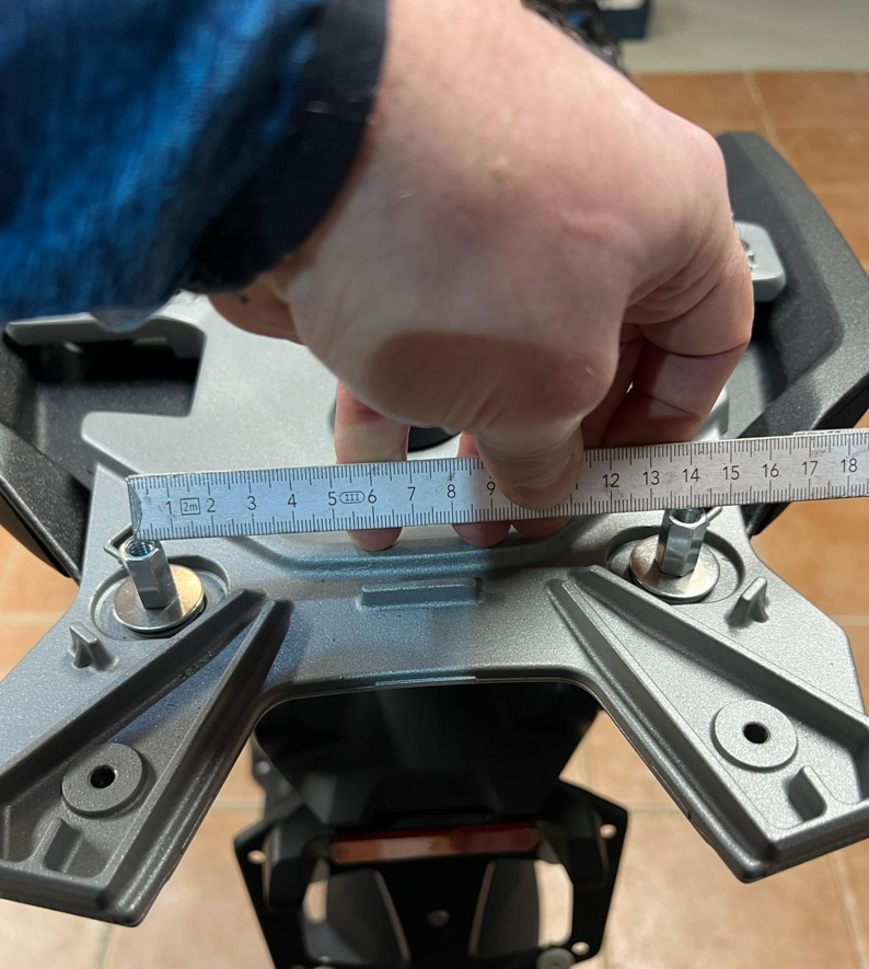

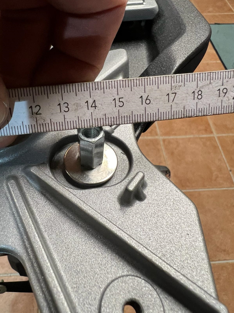

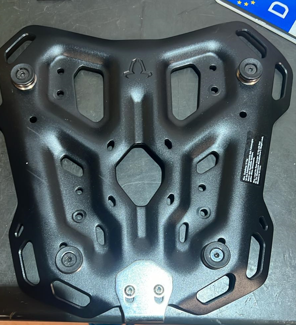

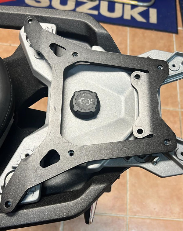

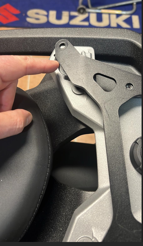

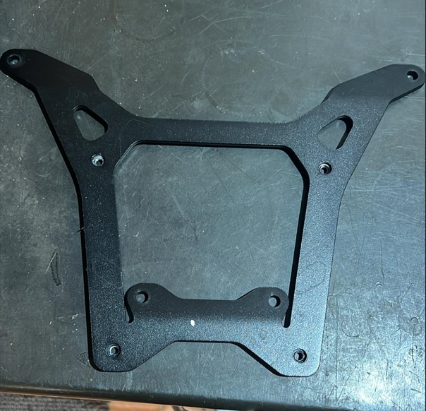

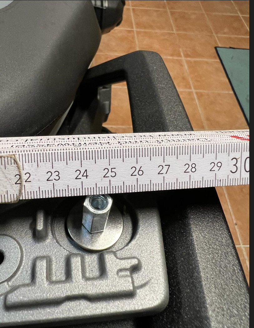

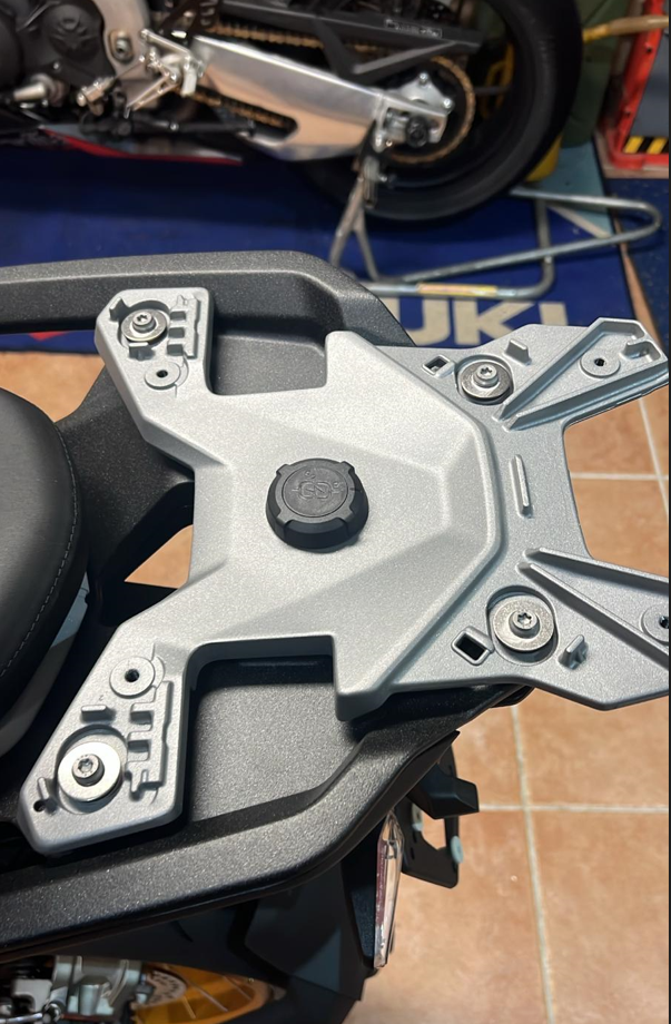

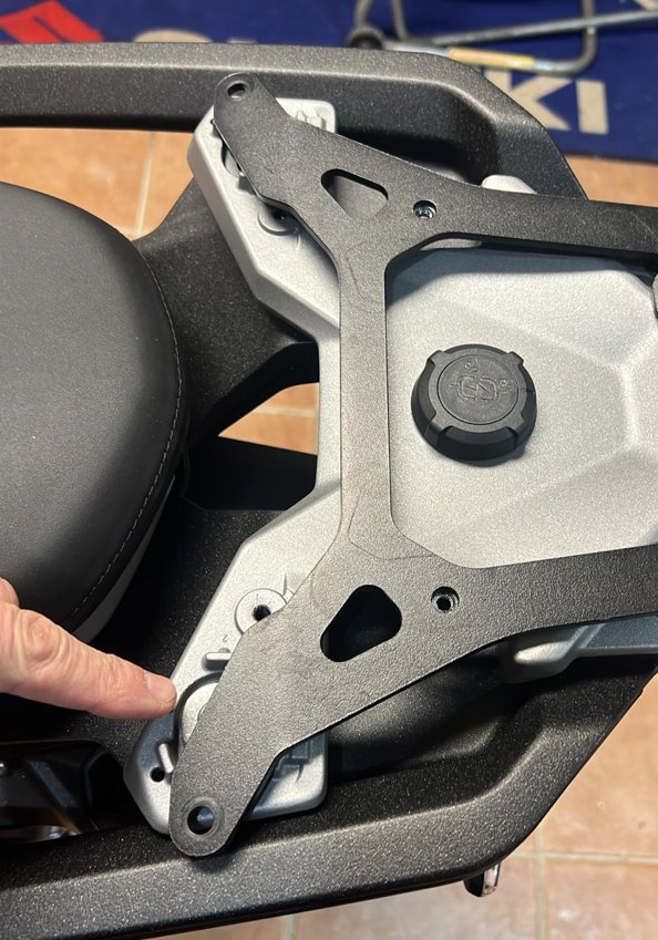

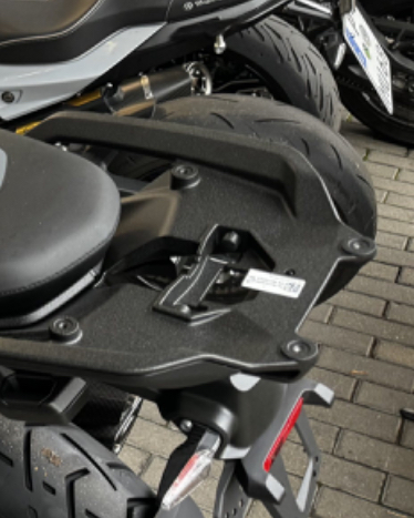

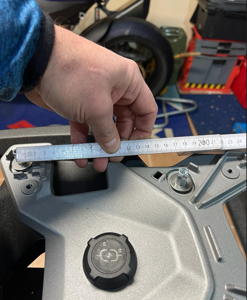

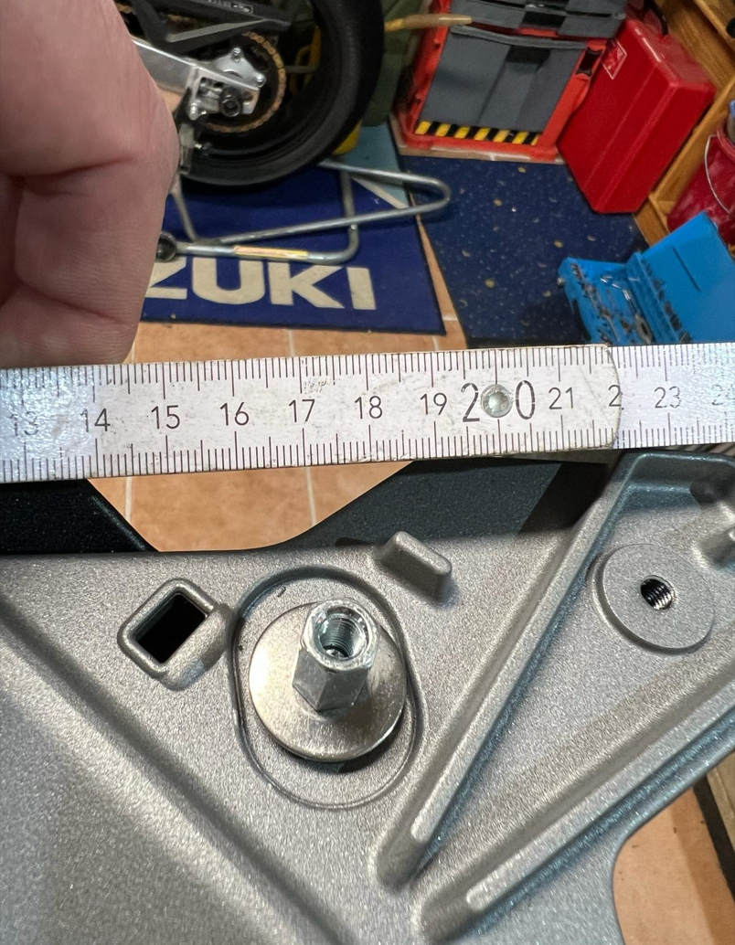

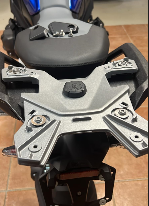

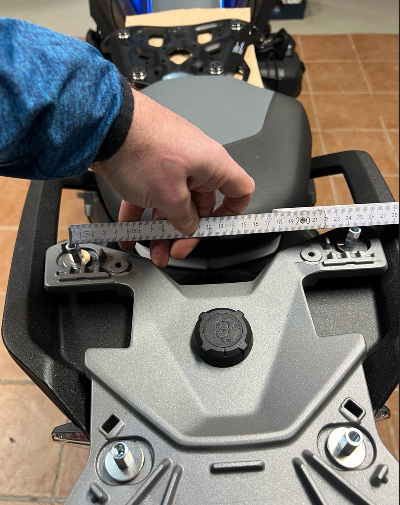

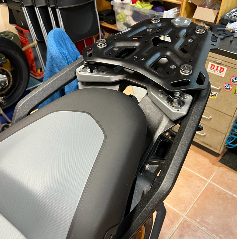

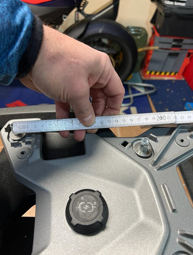

So...ich bin hier weiter gekommen.
ich habe die Plastikabdeckungen des originalen Trägers abgebaut . Dann die untere Platte des TRAX Halters umgebohrt, etwas spahnend bearbeitet und dann auf Abstandhalter montiert.
Alles in allem kein Hexenwerk. Das originale bleibt erhalten, was ja wichtig ist.
Bilder im Anhang.
Bilder im Anhang.
