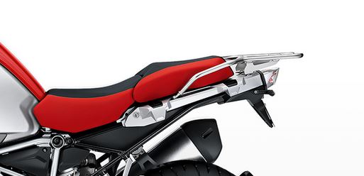

Da kann man das gut sehen, wie das aussieht:
Der untere Teil vom "Ufo" bleibt dran, der wird ja auch frü die Varios benutzt. Der obere Teil, der bei der normalen GS da noch drauf ist, wird demontiert und der Träger der Adventure stattdessen montiert. Dann kann man die Varios als Seitenkoffer montieren und das Alu-Topcase alleine oder in Kombination.
