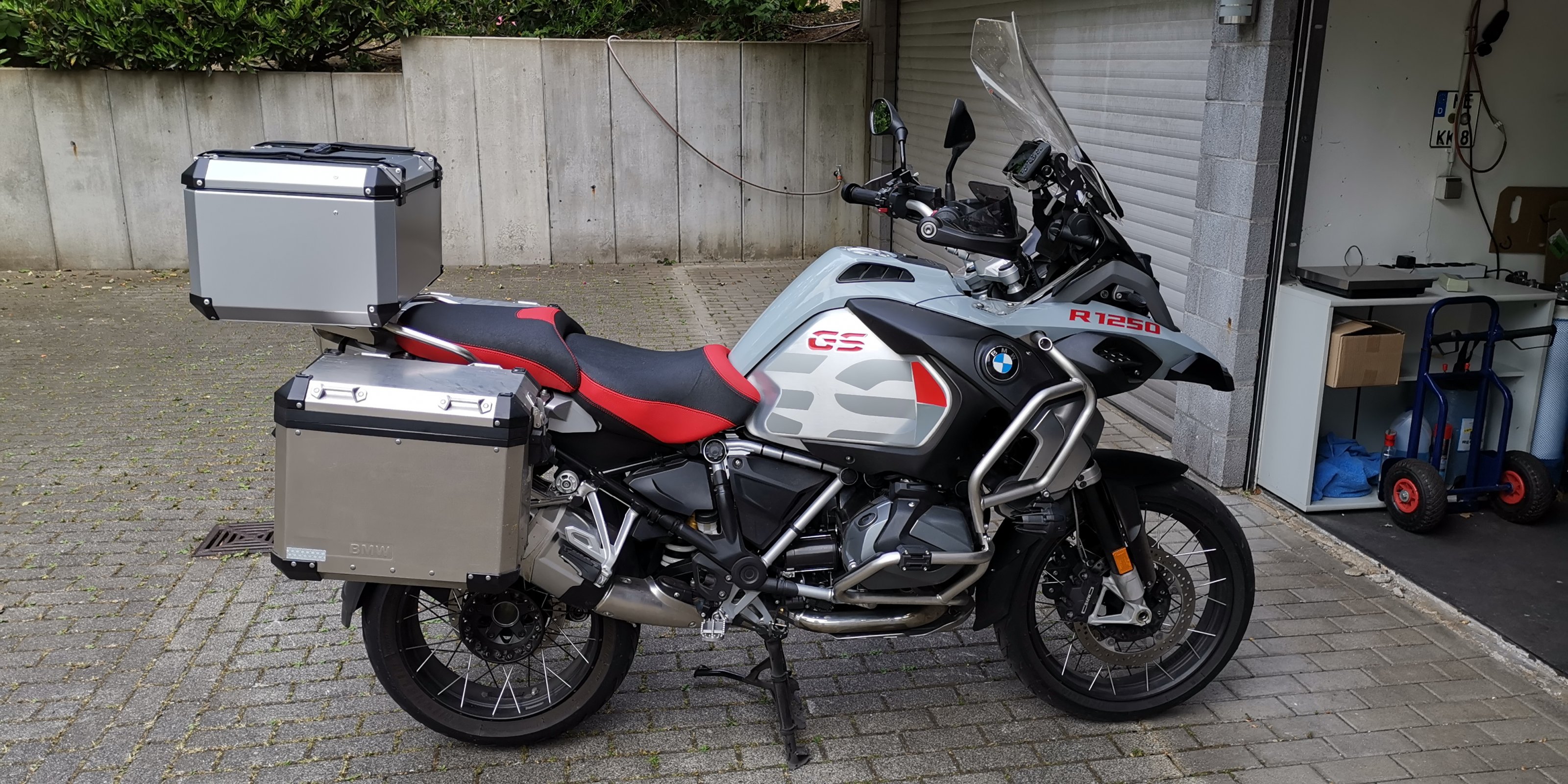

Ich will hier keine Grundsatzdiskussion lostreten, sondern ganz einfach eine Empfehlung für ein entsprechendes Topcase oder Erfahrungsberichte zu den Topcase mit entsprechendem Platzangebot- das wäre lieb, alles andere für mich "Themaverfehlung" ;-)

  • mir die Befestigung ansehen dann wegschrauben und sehen ob das weiter hinten genauso fest auf der Zubehör Platte zu befestigen wäre.
  • Wenn nicht dann die Platte auf der BMW Plattform versetzen. Bilder stehen doch schon hier drin, wie man das macht.. Andi und der Namenlose x-file
  • Wenn nicht, fragen was das BMW TC kostet und dann zufrieden weiterfahren. :-)

Das wird schon einen Grund haben warum du das fragst. Du wirst wohl nicht darum herum kommen, das TC weiter nach hinten zu bringen. Vielleicht mal schauen, ob es einen anderen Gepäckträger gibt, der länger und kompatibel mit dem Case ist? Ich habe den Trekker Outback 58 L und da auch die Rückenlehne dran, dafür musste ich aber mit dem Hintersitz auf die vordere Position gehen. Das wird bei dir vermutlich nicht gehen.

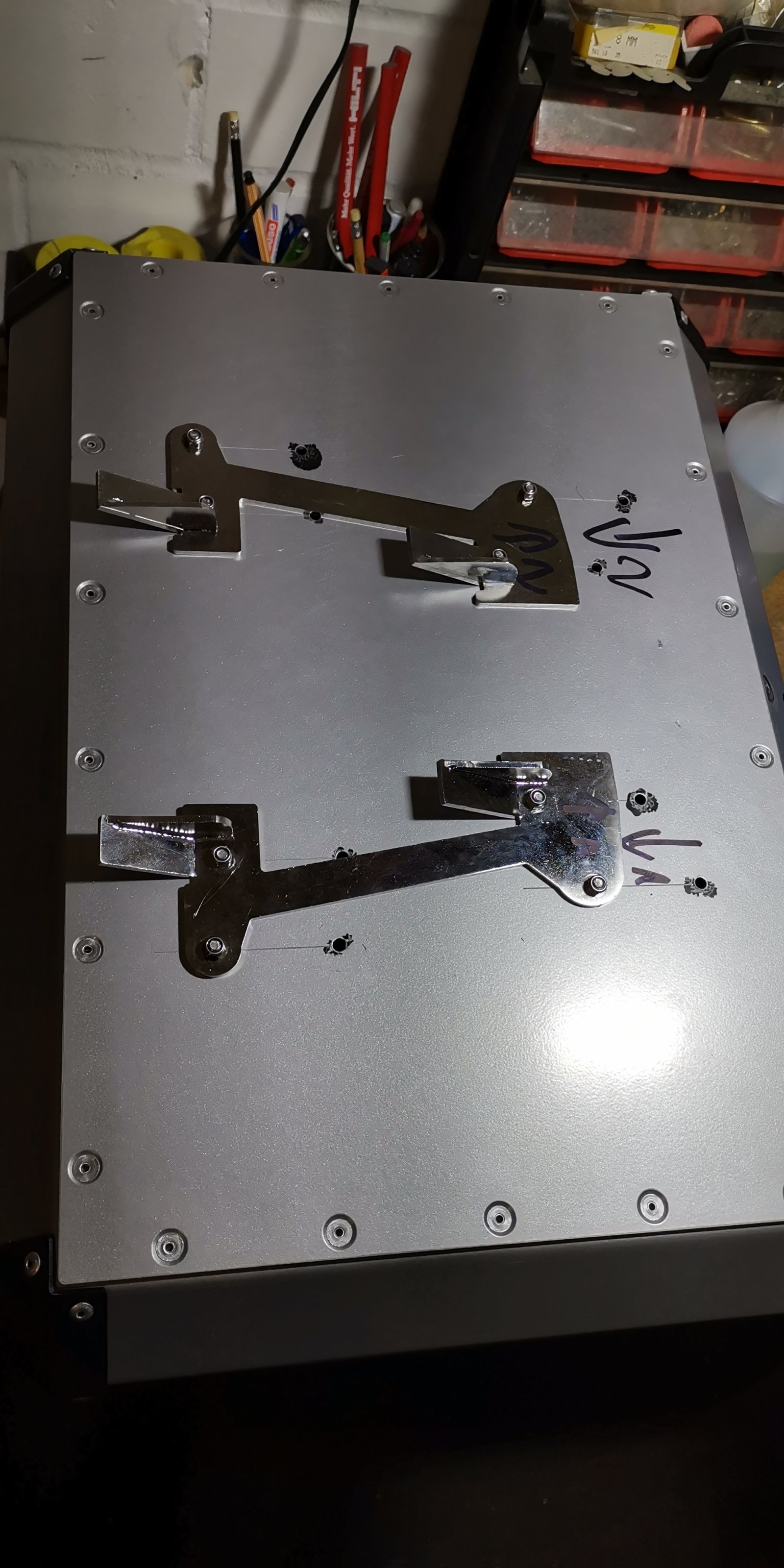

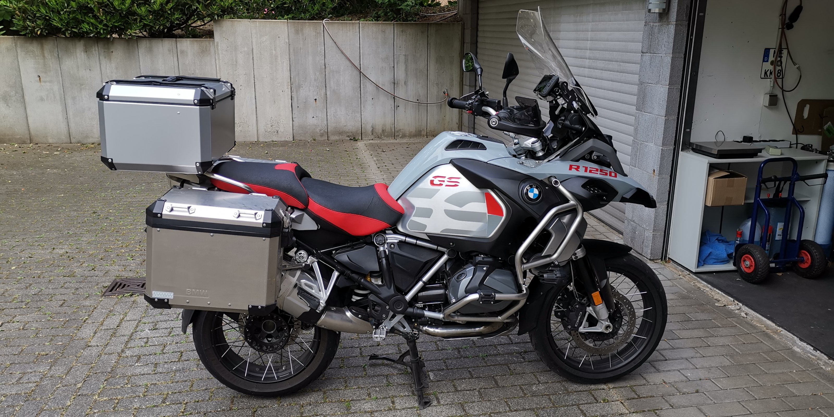

Ich habe das Apduro Topcase gepimpt, indem ich den Montagewinkel 5cm weiter nach hinten montiert habe.
Weiter nach hinten geht nicht :zwinkern:
Moin Andi,
habe ich das richtig verstanden, dein TC ist 5cm weiter hinten als original angedacht?
Es sieht jetzt schon so aus als wenn es etwas über den Sozia Platz steht. Ist das im Original dann fast bis zur Mitte???

Moin Andi,
Ja. Dieses Apduro Topcase sitz sehr weit vorne. Ist wohl bedingt, durch die Haltekralle, die ein fertiges Zukaufteil ist?

LoneRider Motocase. Das hat drei Positionen, an denen die Halter festgeschraubt werden können. Die hinterste lässt deutlich mehr Platz für die Sozia als das BMW Topcase, die mittlere ist etwa an gleicher Position, die vordere ist näher an der Sozia.
