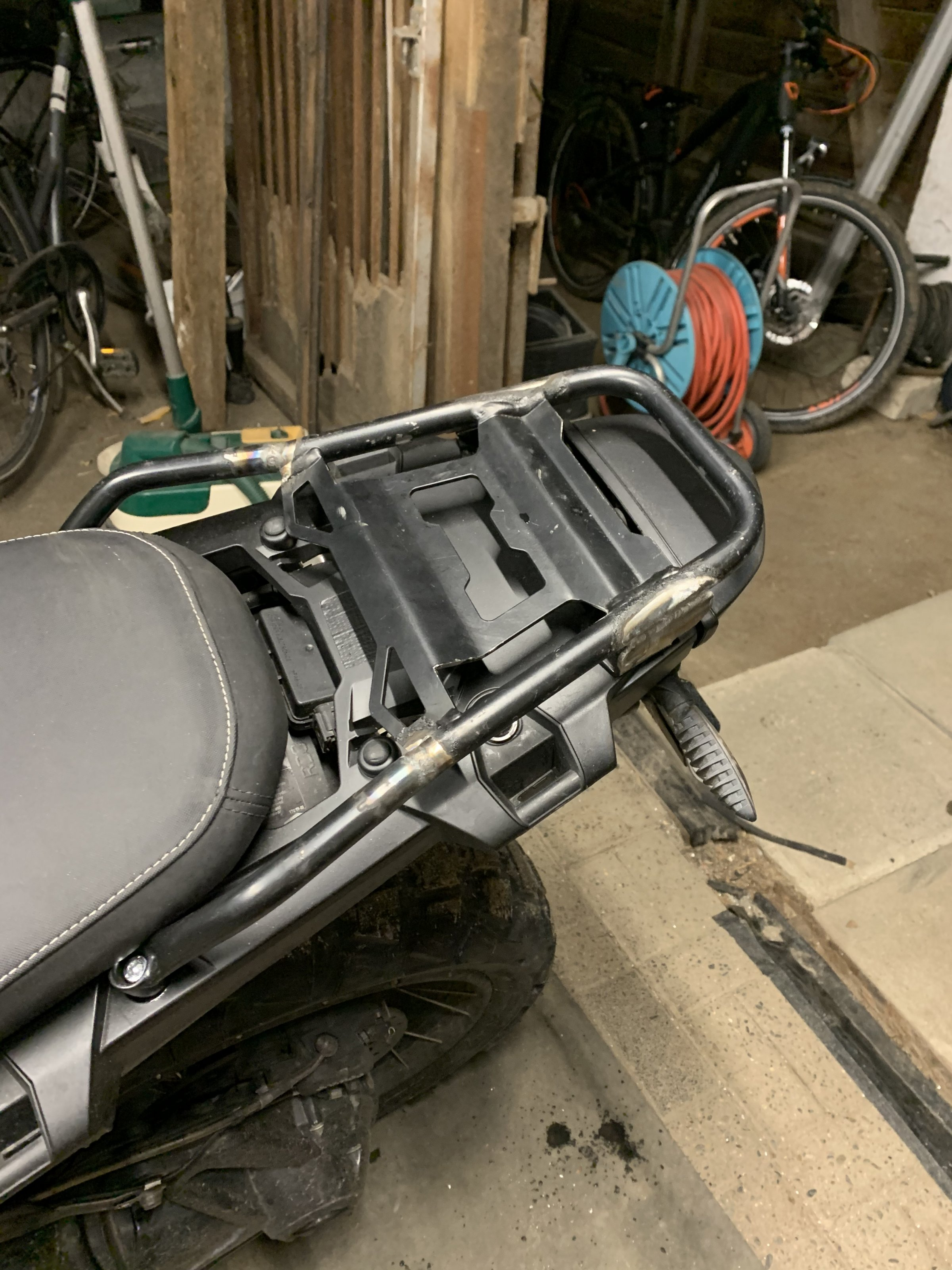

Hallo Zusammen
Habe an meine Neue 1250 ADV die original Schwarz beschichteten Koffer-/Topcasehalter montieren lassen. Mit dem Ergebnis, das Topcase passt nicht drauf. Fehlen gute 5mm um das Schloss zu schließen.
Hatte das schon jemand?
BMW München sagt: Der Topcasehalter ist nicht für das Alutopcase sondern für die Serie Atacama! Trotzdem wurde es verbaut!

Laut dem der es verbaut hat, passt es!
Rückbau würde bedeuten auch die Seiten nicht Schwarz. Möchte ich nicht bei der Triple Black!
Dann setze ich die Feile an und mache es passend!
Die Frage war ja auch einfach nur, ob das schon jemand hatte!

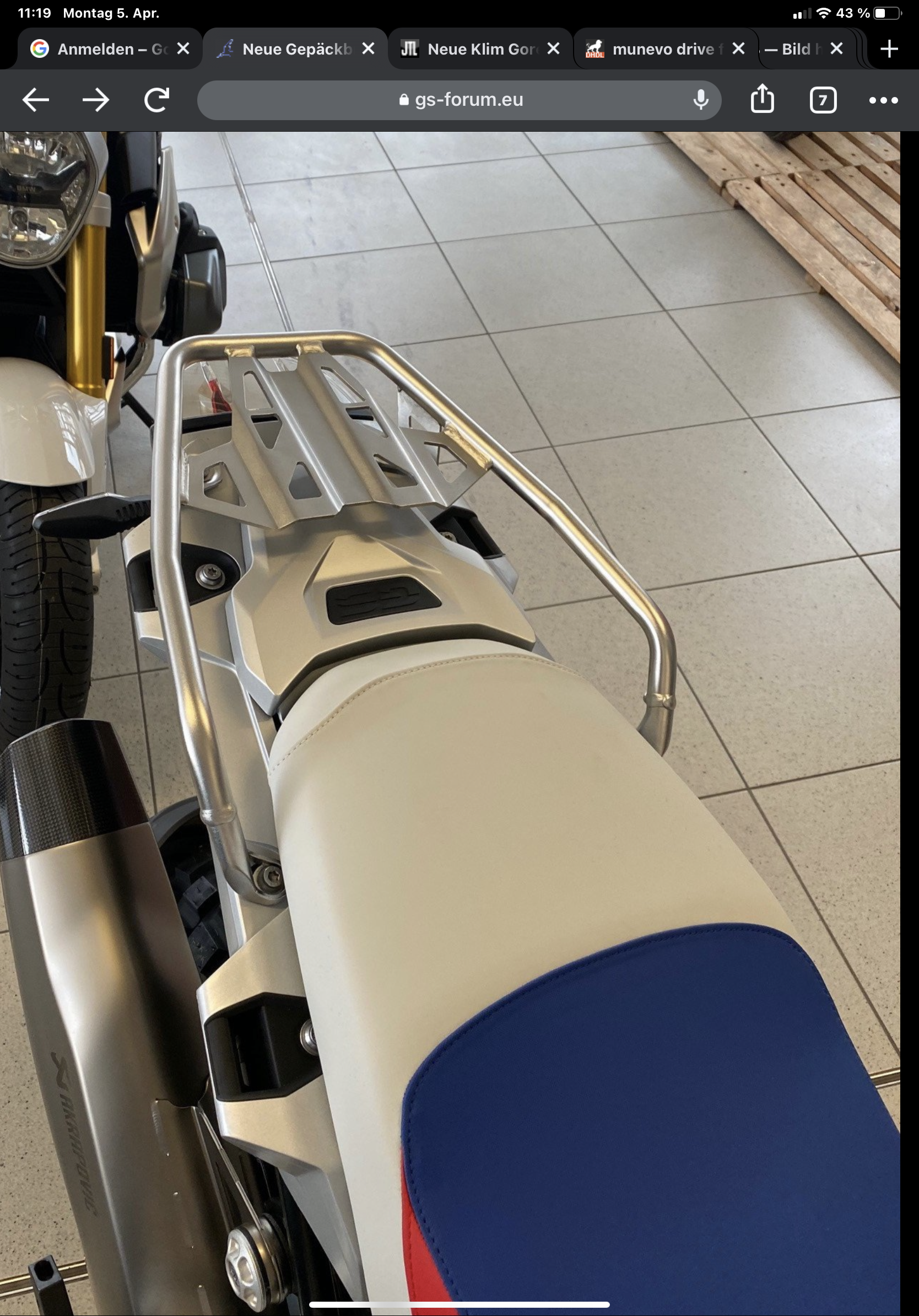

kann es sein, dass du die neue kurze Gepäckbrücke hast ?
Neue Gepäckbrücke R1250GS
Ace
Ace
06.05.2008
1.959
Trible black Cow 50K
Das dürfte garnicht passen, weil die Nasen da keinen Platz finden.
1.Schraub mal die die Halter lose evtl hast Du dann mehr Spiel/Erfolg.
2. Original TC ?
3. Beschichtung Original ? Kenne ich garnicht .. Das ADv gibt es nur in Silber
4. 5mm feilen ? der Träger ist nicht !! aus voll Material ( 5 mm zerstört das Rohr)
5. Eventuell : Beschichtung unten und hinten ( können abnehmen (schleifen)
6. Das TC muss unter Unständer recht stark nach vorne gedrückt Weden

Sieht Deiner so aus :
Silber ist der neue ( passt nicht )
Schwarz mein Umbau
sehen in der Mitte anders aus

Es ist exakt die Gleiche wie die unbeschichtete! Gleiche Abmessungen bis auf den Materialauftrag der schwarzen Beschichtung.
Die wurde heute morgen an diversen Stellen entfernt bis es gepasst hat!
Irgendwie aber doch seltsam das ganze

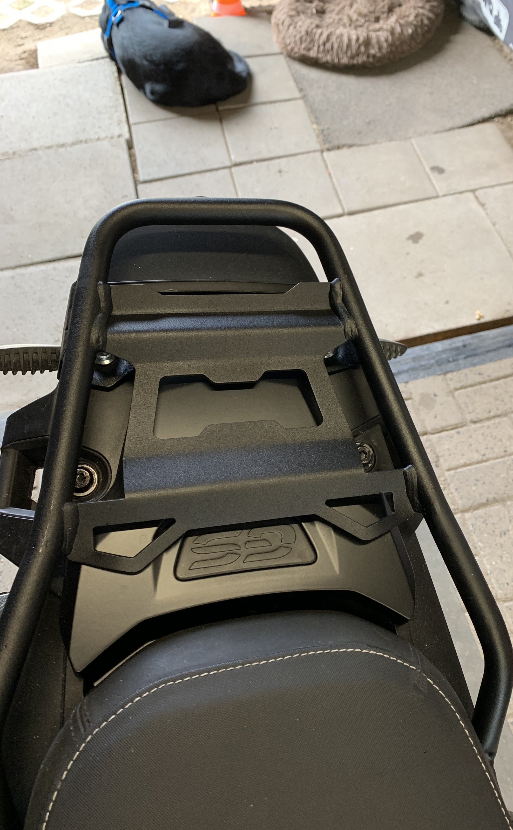

Nô Pulver ist normal !
Pulvern ist doch dicker als Lackieren, also1-2mm hinten und 1-2 mm unten
Macht eine dicke von 2-4 mm also vollkommen normal :-)

Die Lackschicht beim Pulvern ist nicht so dick. Es sind nur 1 - 2 Zentel (0,1 - 0,2 mm)

Auf jeden Fall zu dick für das Topcase

Ich habe meine 1250GS umgebaut auf die ursprünglich silberne, nachträglich schwarz gepulverte Gepäckbrücke einer ADV Modell 2020 und darauf das original Alutopcase in schwarz montiert ... 👍passt perfekt.

Ja genau, nachträglich!!! Hatte ich letztes Jahr auch: Deswegen ging es ja um die Original von BMW Beschichtete!
Nur falls das überlesen wurde!
