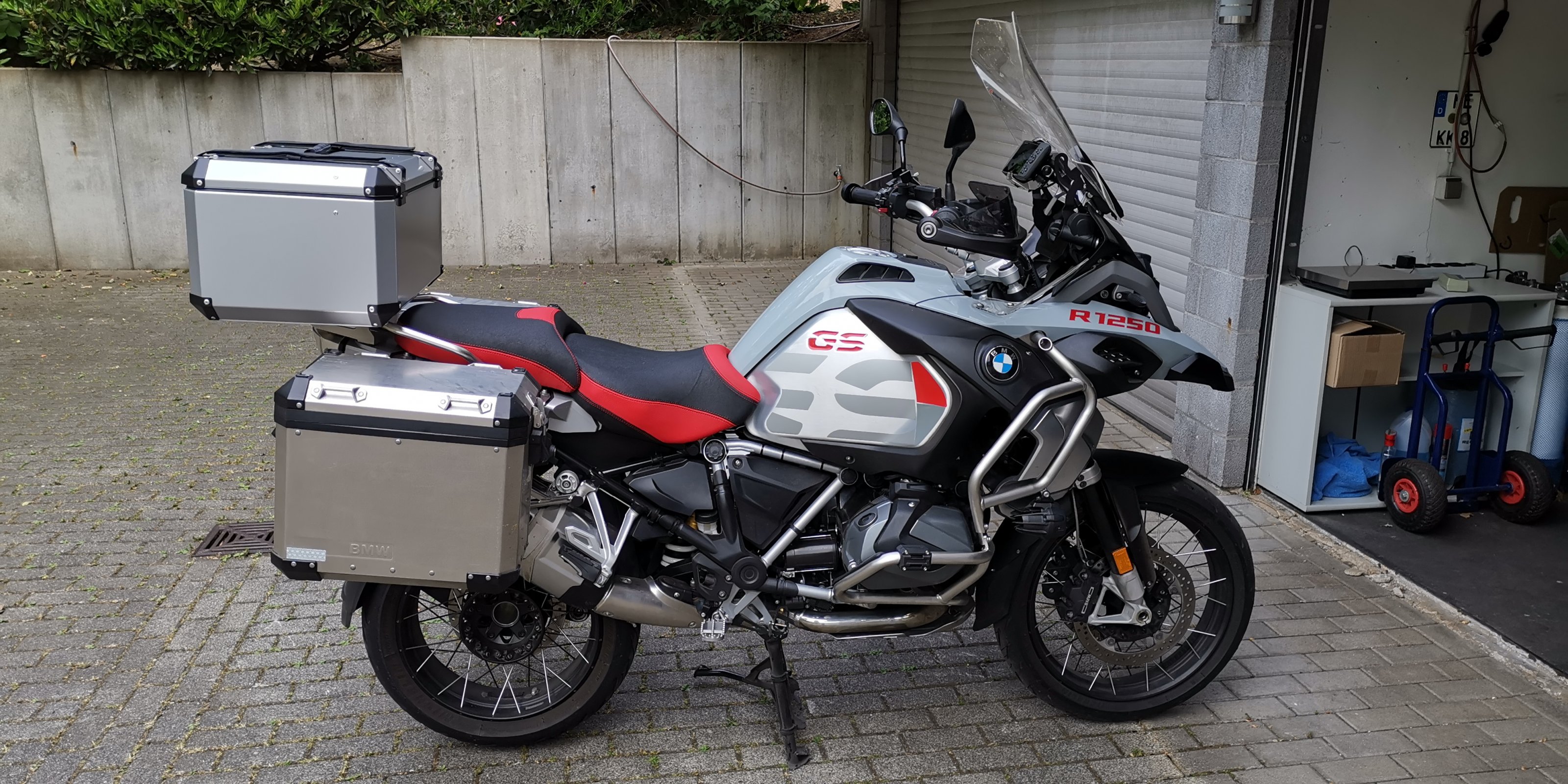

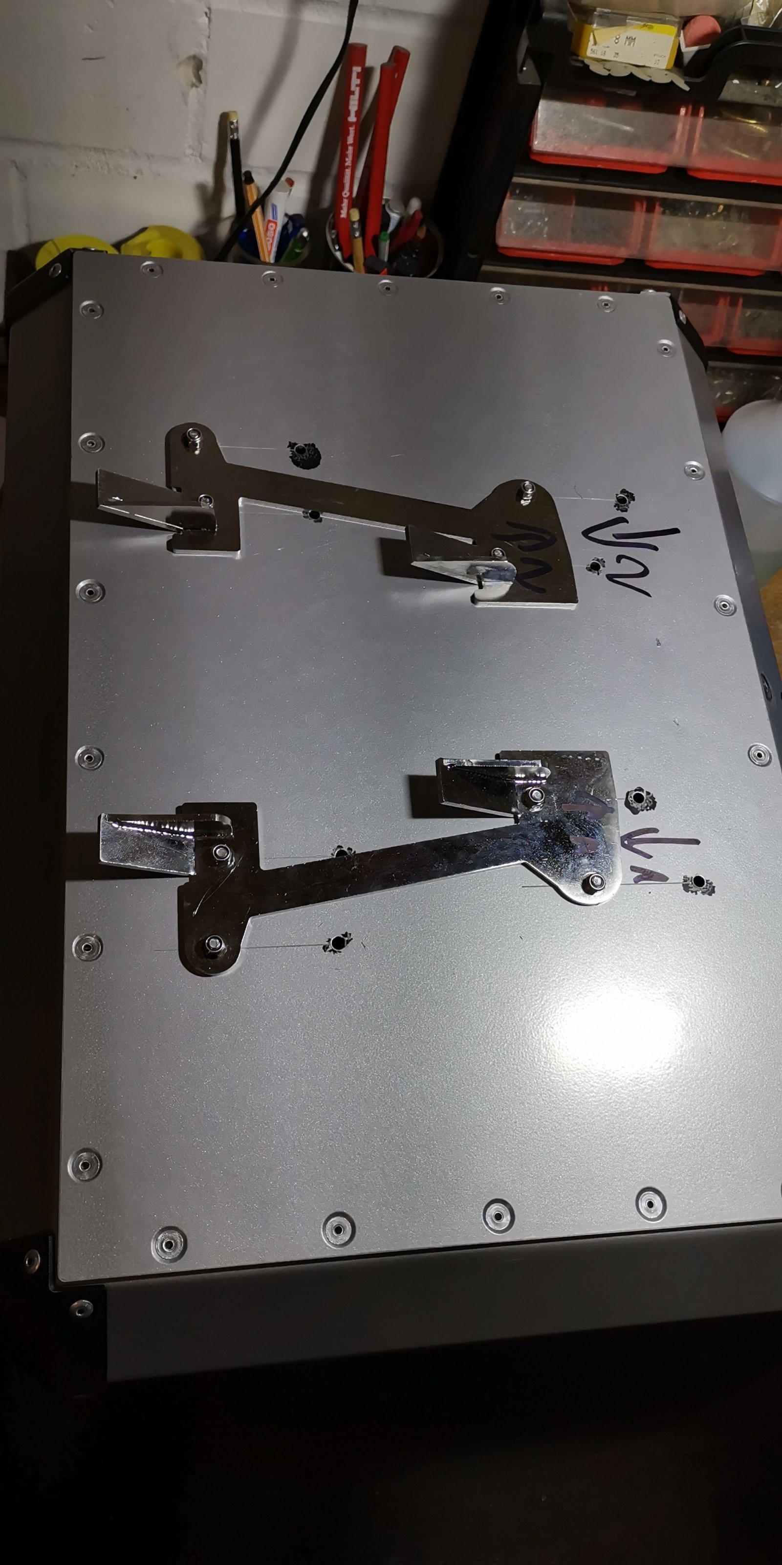

Ich habe das Apduro Topcase gepimpt, indem ich den Montagewinkel 5cm weiter nach hinten montiert habe.
Weiter nach hinten geht nicht :zwinkern:

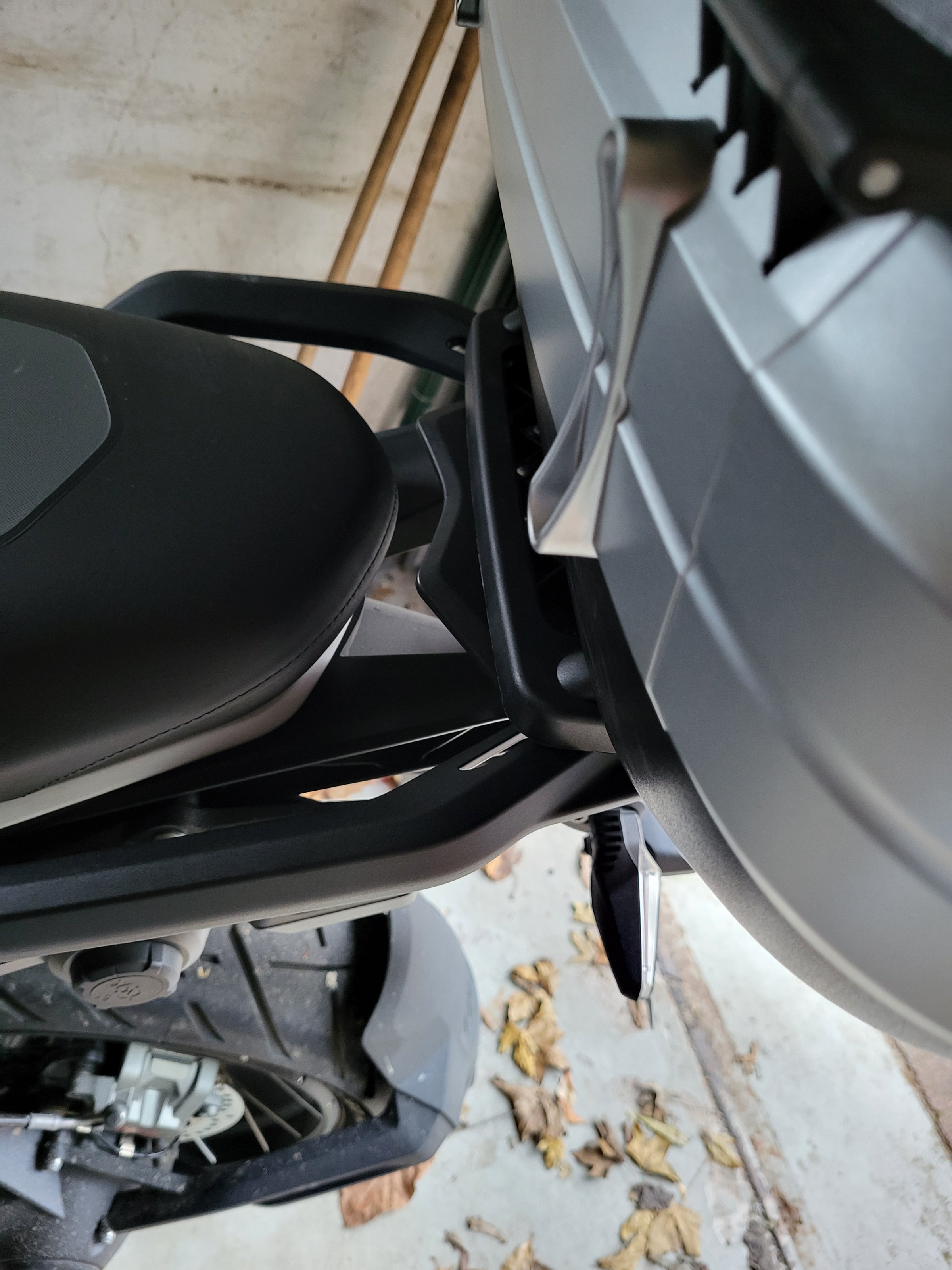

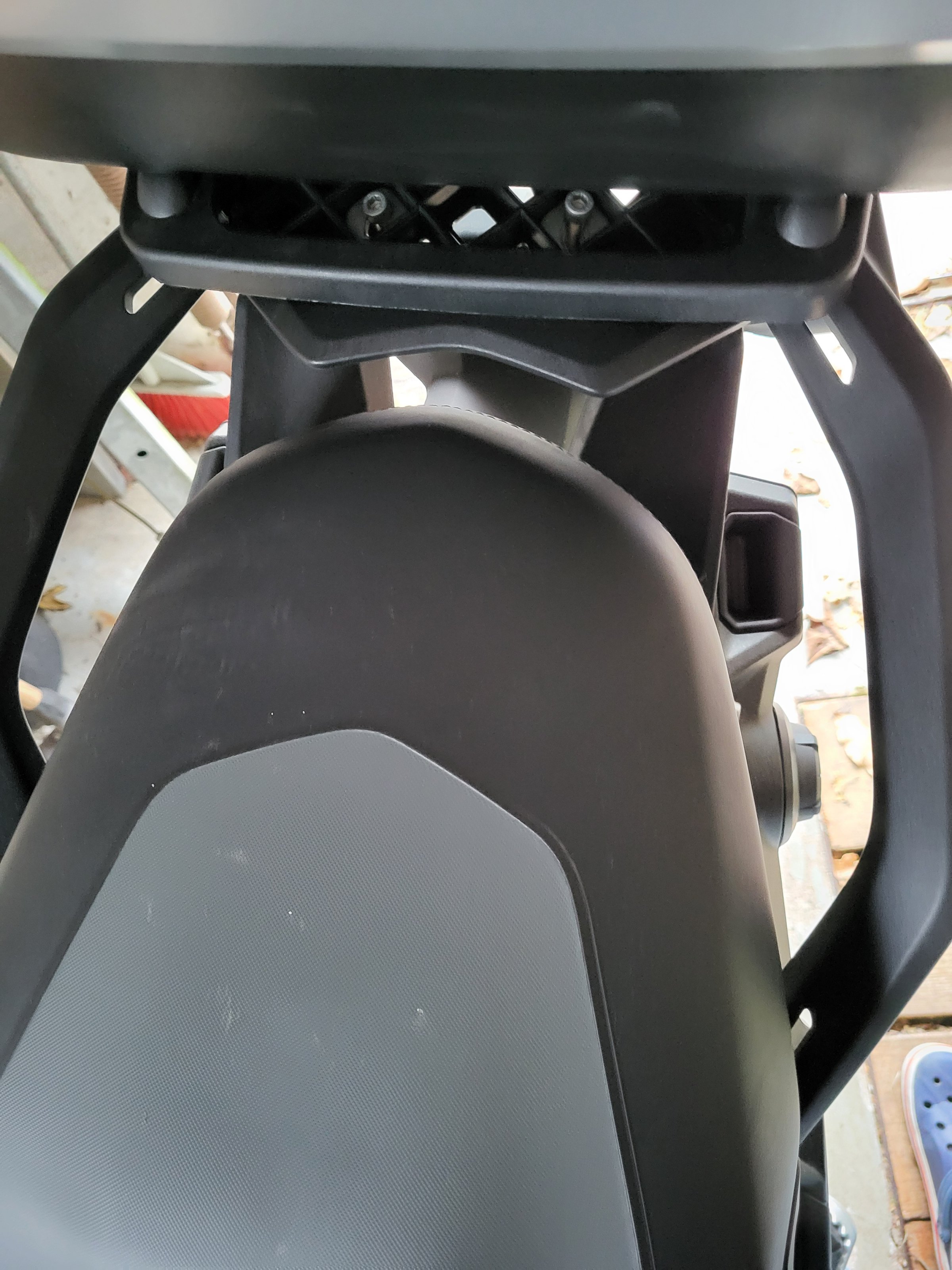

Ich hab mit Givi Adapterplatte noch etwas mehr Platz nach hinten. Foto müsste ich dir morgen machen.

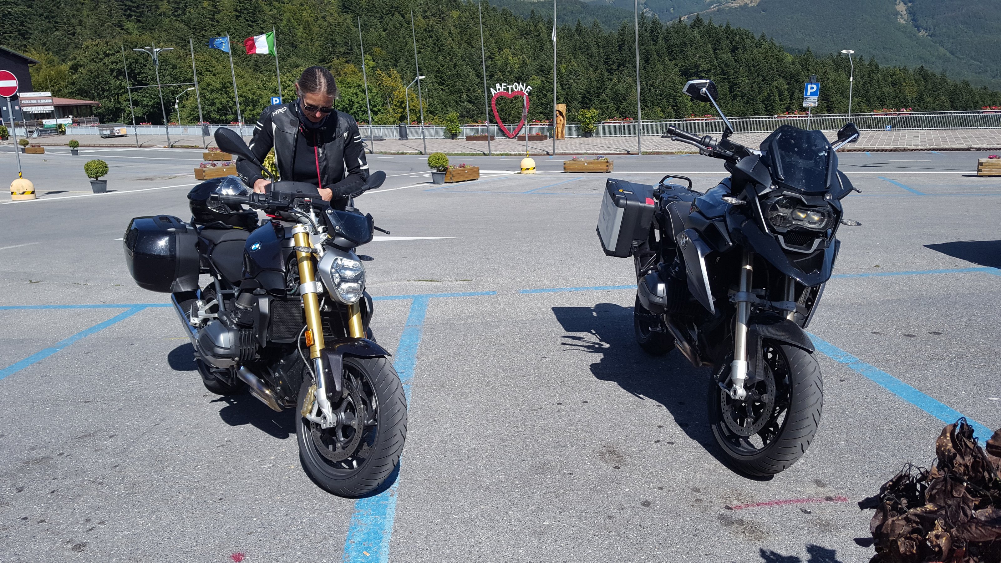

Kann ich machen. Das hatten wir schon. Ich sage deiner Frau , w e n n sie mitfahren will, hat sie 10 KG Kofferraum.
Deal ist bei uns: Du einen Koffer, ich einen Koffer.
TRS schwere Werkzeug Sachen und Essen.
TC nur leichte Sachen wie Fleesjacke oder was Warmes wie Handschuhe 2. trockener Buff für unterwegs plus Regenklamotten. Ziel max 7 kg.. :-)
