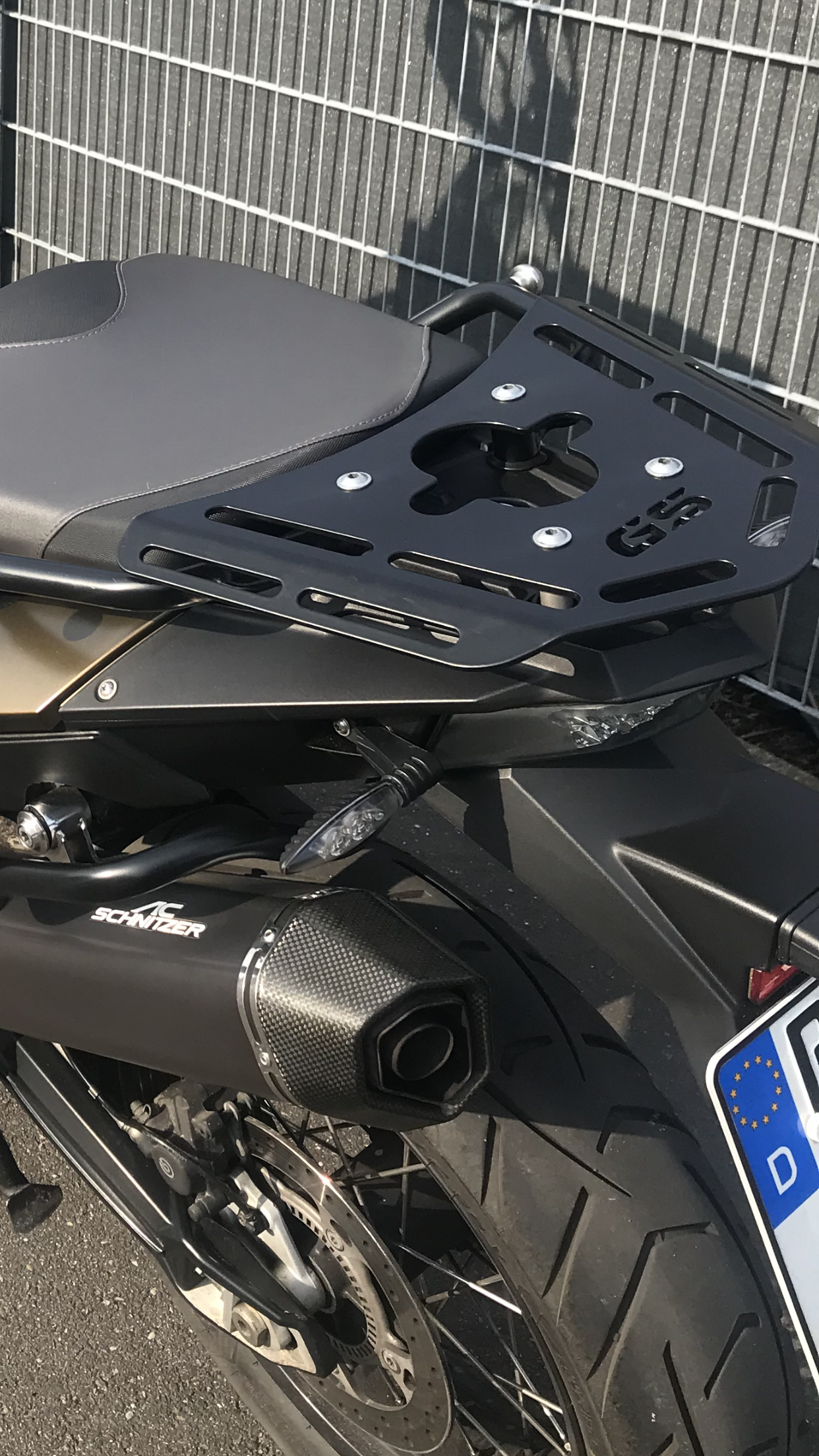

Ist ja eine Zieger Gepäckbrücke.
Ist da schon der BMW Erhöhungssatz für Vario Koffer drunter?
So oder so - Auf diese Brücke drauf bauen, so das es abnehmbar bleibt geht definitiv nicht!
So oder so - Auf diese Brücke drauf bauen geht definitiv nicht!

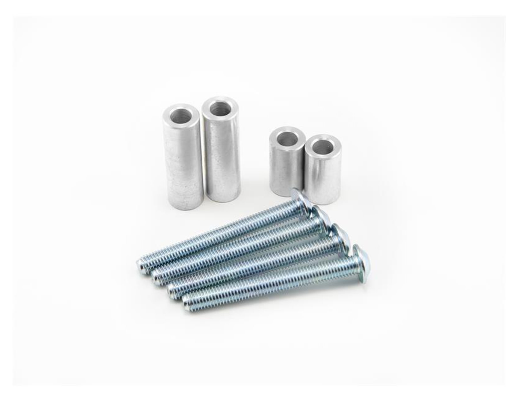

Mit dem Zieger Erhöhungssatz (sofern er nicht vorhanden ist) und ein bisschen Bastelarbeit
4 Löcher auf der Gepäckbrücke für den Givi Adapter kann man ein B32N anbringen.
So hab ich das gemacht.
Leg mal ein Foto von unten (unterhalb der Brücke) bei
Das suchen wir
Ich will keine Reklame für GIVI machen - aber ohne das BMW Erhöhungsset geht auch kein H & B oder sonstiges da dran, wenn parallel dazu die Vario Koffer dran sollen

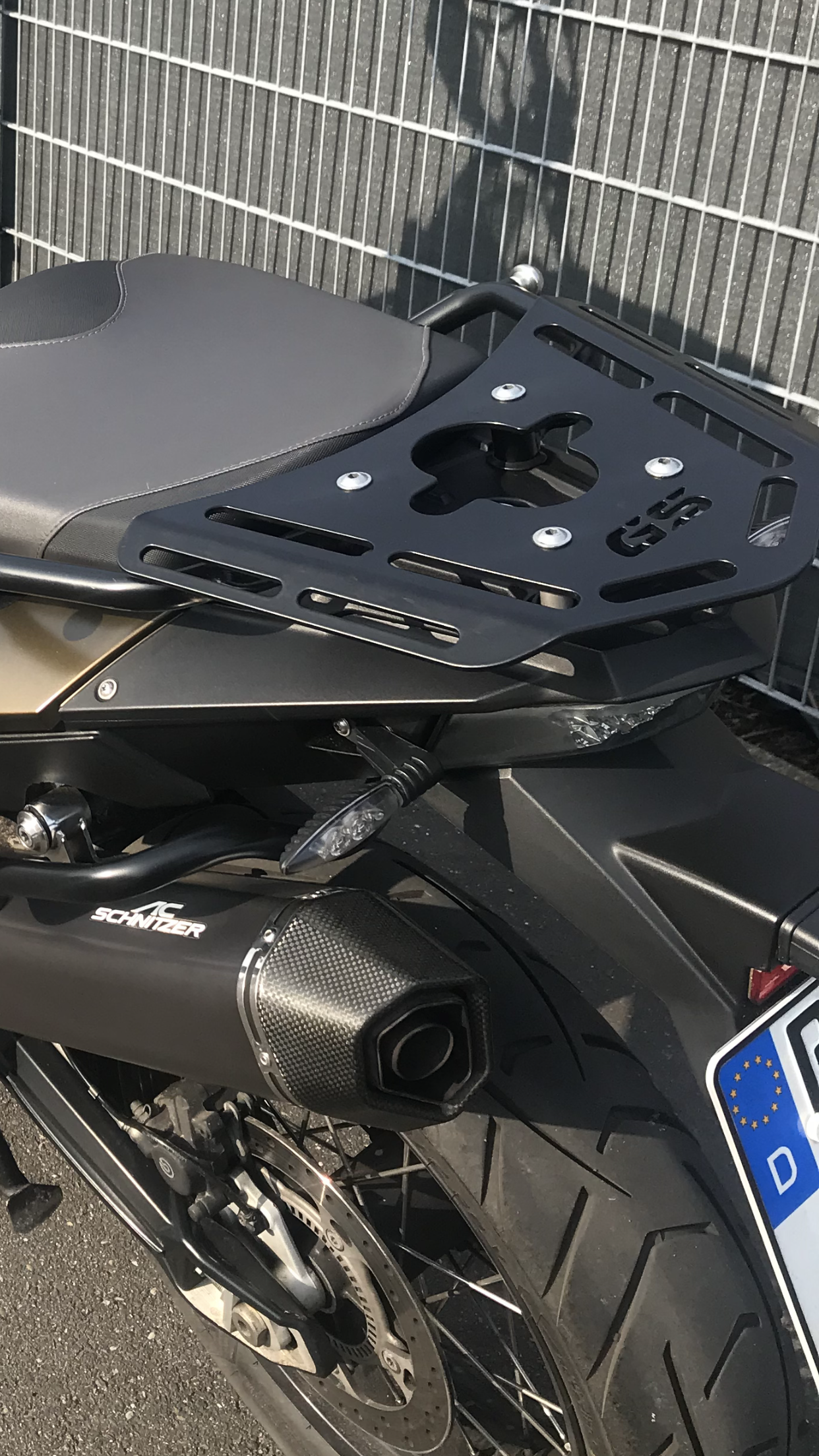

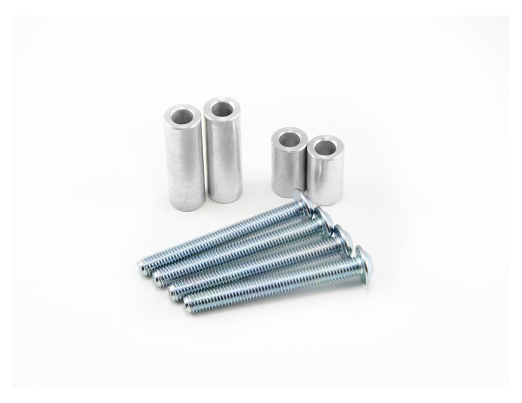

Das suchen wir
Ich will keine Reklame für GIVI machen - aber ohne das BMW Erhöhungsset geht auch kein H & B oder sonstiges, wenn parallel dazu die Vario Koffer dran sollen

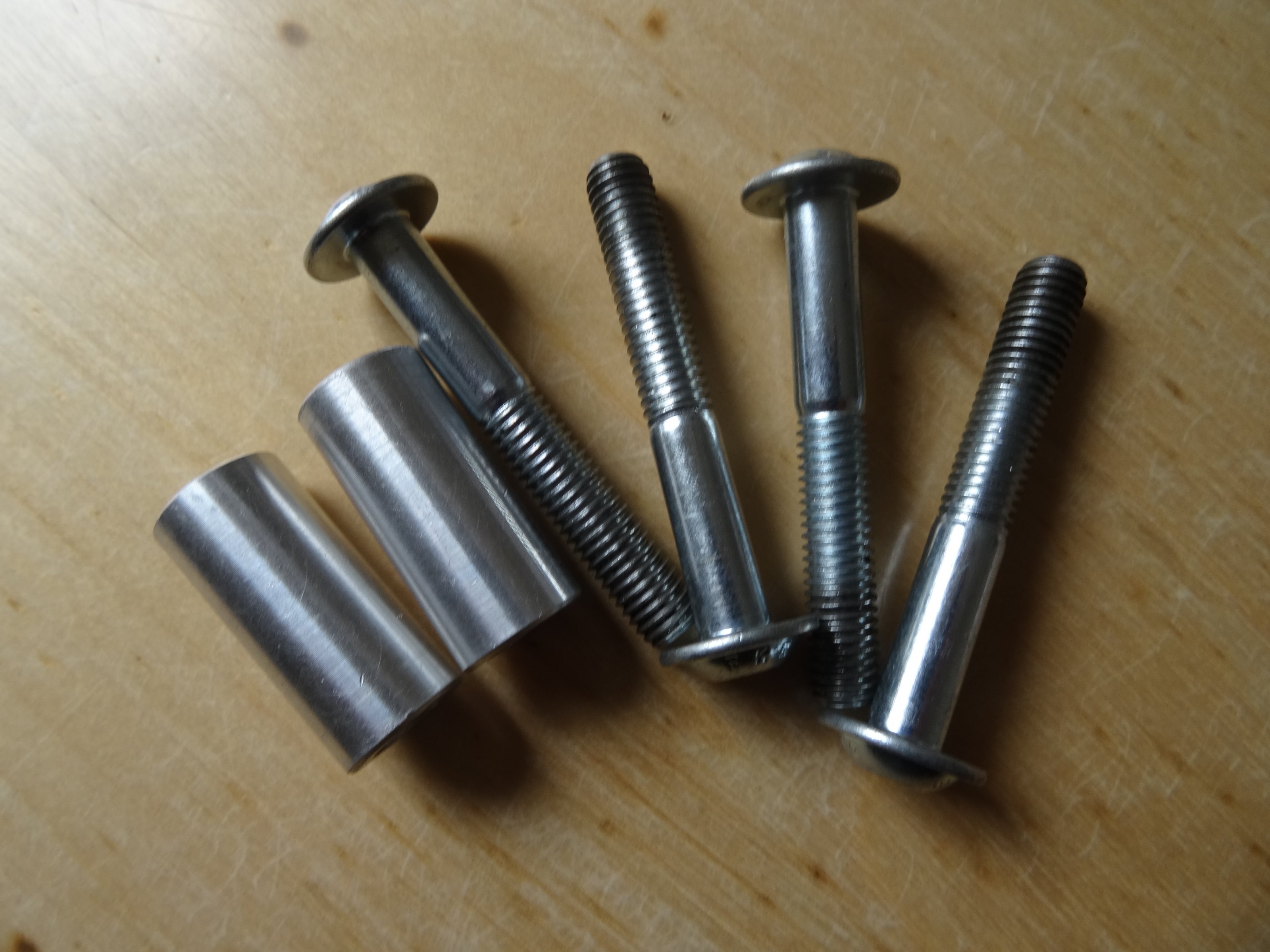

Hier mal ein Foto von den Standard Anbauteilen die bei deiner Brücke von Zieger (IBEX) Artikel-Nummer: 10000046
dabei liegen
Also nur 2 kurze Hülsen und kürzere Schrauben
