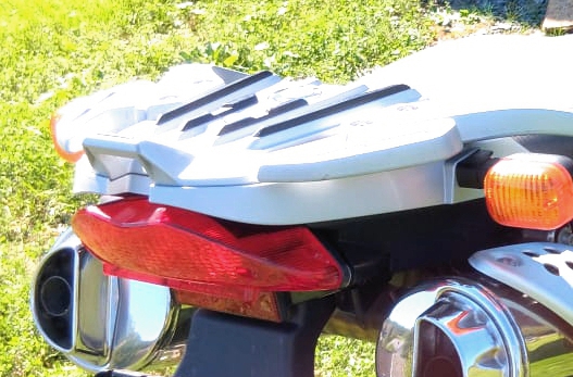

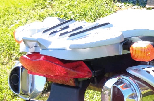

Guten Abend, ich benötige nochmals Unterstützung eines F 650-kundigen. Ist dieses Teil da hinten auf meiner Maschine bereits eine Trägerplatte für eine Topcase? Eins von BMW evtl? Die Träger die ich von meinen bisherigen Maschinen kannte, sahen anders aus. Aber ein "normaler" Gepäckträger ist das aber auch nicht, oder? Danke in Voraus.

Das ist der TC-Träger für das orig. BMW Schminkköfferchen und bei der 2-Spark ab 2004 Serie.

Hui Wäller, danke. Bei Kleinanzeigen bietet jemand ein 15 L Köfferchen an und schreibt dazu: Passend für die F 650 1.Model nach Facelift. Meine ist aus 2007, könnte die gemeint sein? Bisher hat er noch nicht auf meine Anfrage geantwortet.

Wie gesagt ab Bj. 2004 2-Spark, wenn das angebotene TC von einer 2-Spark ist passt es auf Deinen Träger.
Das TC der ersten Baureihe passt nicht auf Deinen Träger.
Die TC selbst sehen sich zum verwechseln ähnlich, das ist anhand von Fotos kaum zu unterscheiden.

Ich kenne natürlich nicht die Preisvorstellung, die Ihr beiden miteinander verhandelt habt, aber an Deiner Stelle würde ich das BMW-TC nehmen. Jede andere Lösung is ein müder Kompromiss, 1. weil Du für ein anderes TC noch eine separate Trägerplatte brauchst, die nicht ohne Weiteres auf deinen vorhandenen Träger draufpasst. Wenn Du es passend gemacht hast (Du wirst basteln müssen) trägt es unheimlich auf, das TC baut noch höher und die ganze Konstruktion sieht sch... aus.
2. Kannst Du bei einem Fremdtopcase mit Trägerplatte das kleine Staufach im jetzigen Träger nicht mehr öffnen und somit nicht mehr nutzen, weil ja die Trägerplatte darüber verbaut ist.

Ich glaub das hat mal 300,- neu gekostet, oder? Selbstverständlich ohne Schließzylinder, der kam noch on top.
Das Problem ist in der Tat, dass eine fremde Trägerplatte nicht so ohne Weiteres passt. Ich hab das Ganze mit einem Givi-TC durch, daher weiß ich das. Is alles Murks, da passt nix außer dem BMW-Teil.

Na ja, es passt z.B. der HB Träger perfekt, auf dem lässt sich alles montieren.

Es braucht also einen H&B-Träger (der dann das kleine Staufach unbenutzbar macht), da drauf dann die passende Topcaseträgerplatte auf der schließlich das Topcase trohnt.
