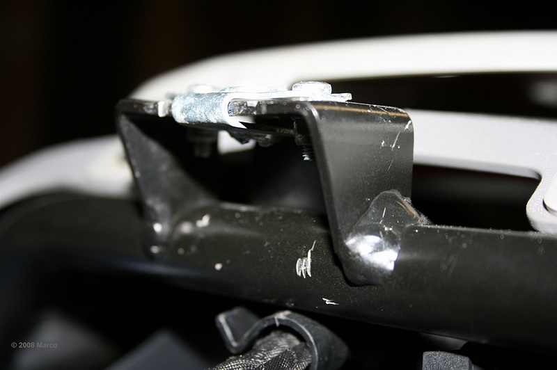

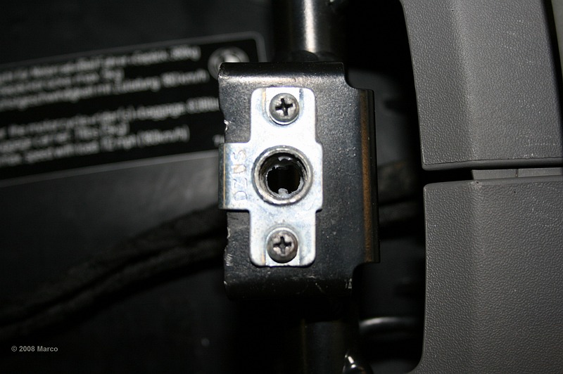

Das Blech was du anbohren musst hält den Zapfen unter Spannung...
Bei einem Bekannten mit der HP2 hatten wir das gleiche Problem.
Er hat dieses Blech falsch auf gegebohrt! Ich habe dann die zwei Lôcher etwas grösser gebohrt. Ausserdem dann das Loch was Original schon da ist 1-2mm grösser. Die Schrauben leicht Handfest. Sitzbank drauf und den Verschluss gedreht muss schön schwer gehen. Wenn das ok ist die Schrauben festziehen und ich bin mir 100% sicher das auch bei 200kg nix wegfliegt!!

Also 90 Grad ist ok.Wichtig ist das er unter Spannung drin sitzt. Das schliess Teil auf Foto 2 musst etwas nach unten gebogen sein sonst sitzt es nicht unter Spannung.
