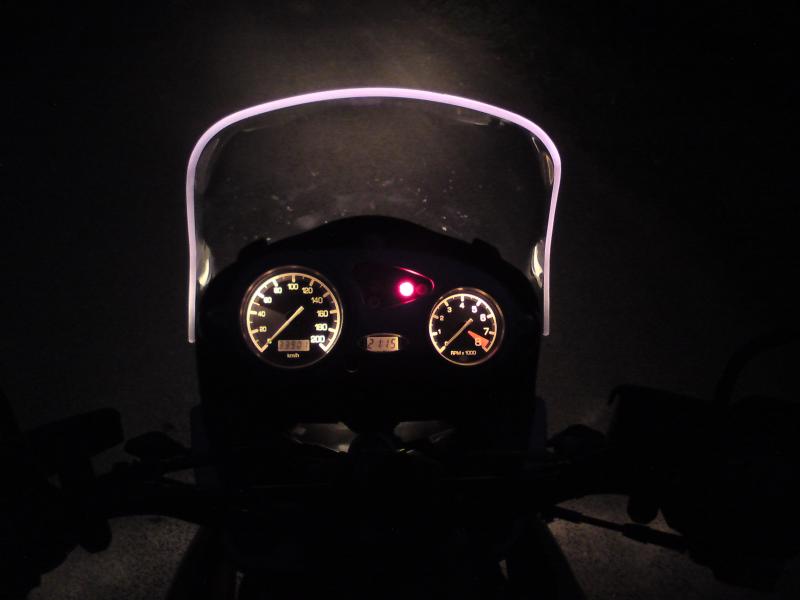

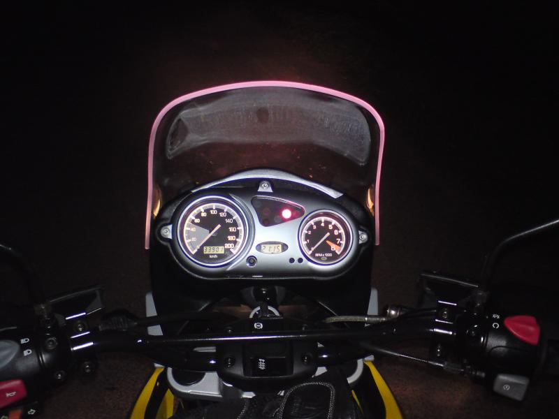

Kann mir jemand eine vernünftige Tourenscheibe empfehlen.
Habe mit meiner etwas Probleme auf der Autobahn. Starke Verwirbelungen.
Ist eine hohe BMW Scheibe. Sieht zwar Klasse aus. Insbesondere Nachts
wenn der Rand beleuchtet ist, aber meiner Meinung nach nicht das Ideale.
Tips?

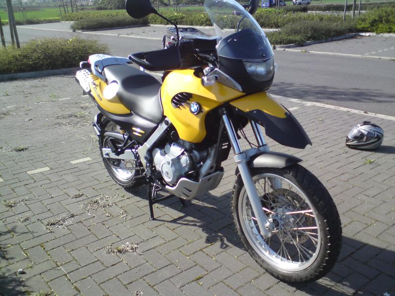

Hab ihm ja nur gezeigt welche ich habe und das ich sehr zufrieden damit bin.
Er findet sicher die für die 2003er.
Stützt sich am Blinker ab???
Ich find die sitzt perfekt, vielleicht könnte eine winzige Spur breiter sein, war bei Montage etwas spiessig.
Die ganz hohe Scheibe (egal welche) halte ich für hässlich, schaut dann vorne so hoch aus, fast wie ein Pferd.
Bin 1,84m und Fahrgefühl ist ok, wenn mich sowas zu sehr am Motorrad stört fahr ich Auto, oder?
