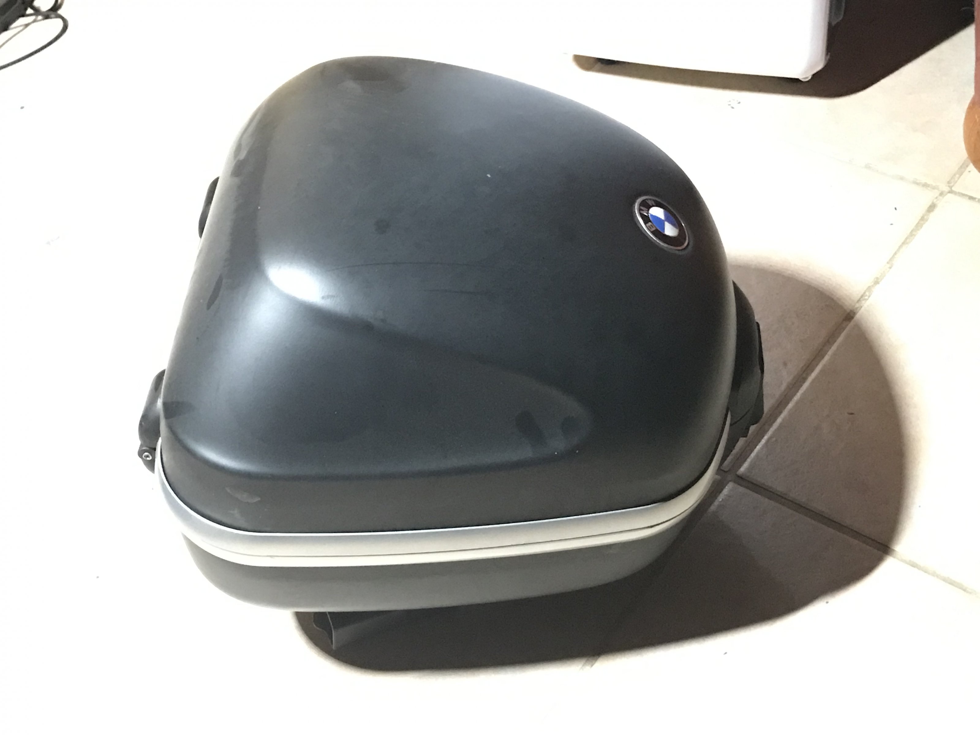

Meine Tochter hat zum Einstieg eine G 650 GS gekauft und auf Kleinanzeigen ein Topcase dazu.
Leider wollen sich die beiden noch nicht vertragen, da scheint ne Trägerplatte zu fehlen.

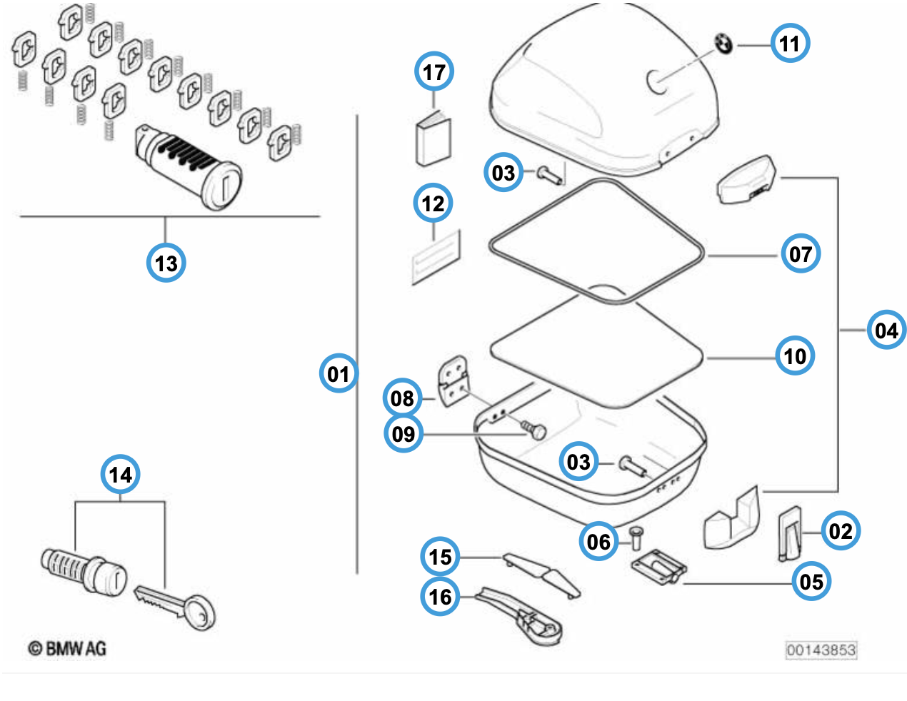

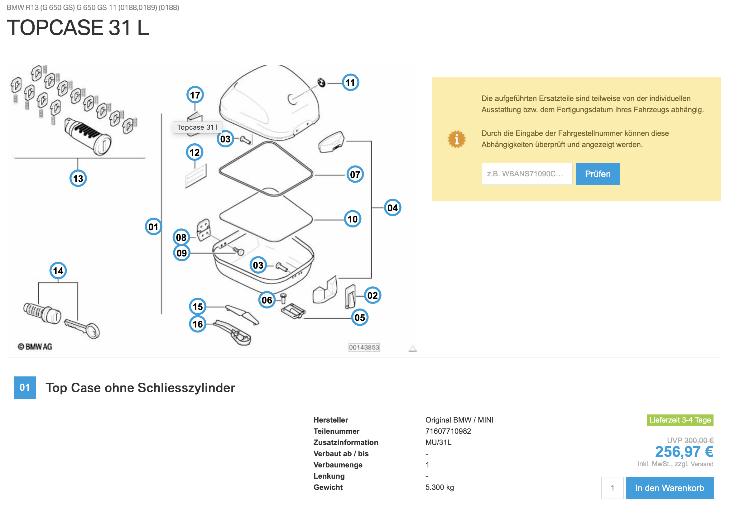

Da fehlen mindestens die "Auflagen Topcase" würd ich sagen. Bei LEEBMANN einTeil mit Lieferzeit auf Anfrage - kein gutes Zeichen.
Hier Position 15 (OBEN) und 16 (UNTEN)
Teilenummern:
15 links: 71607687095
15 rechts: 71607687096
16 links: 71607687097
16 rechts: 71607687098

Die Auflagen kommen auf die 'Hörnchen' obendrauf ?

ah, jetzt versteh ich was Du meinst.
Das haut aber glaub ich trotzdem nicht hin, diese 'Hörner' sind breiter aus die Ausformung auf der Unterseite des Topcases.

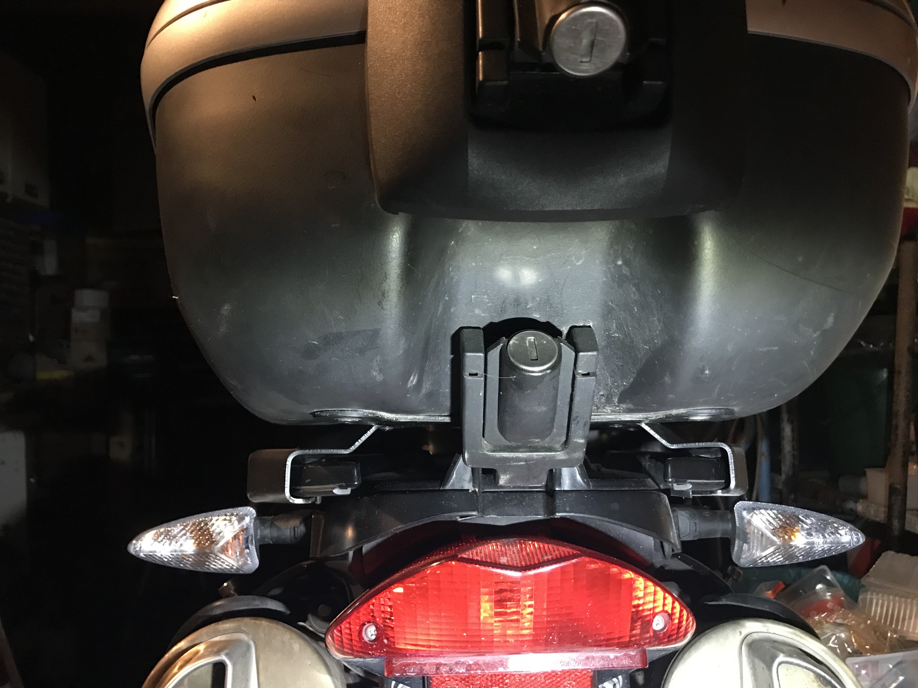

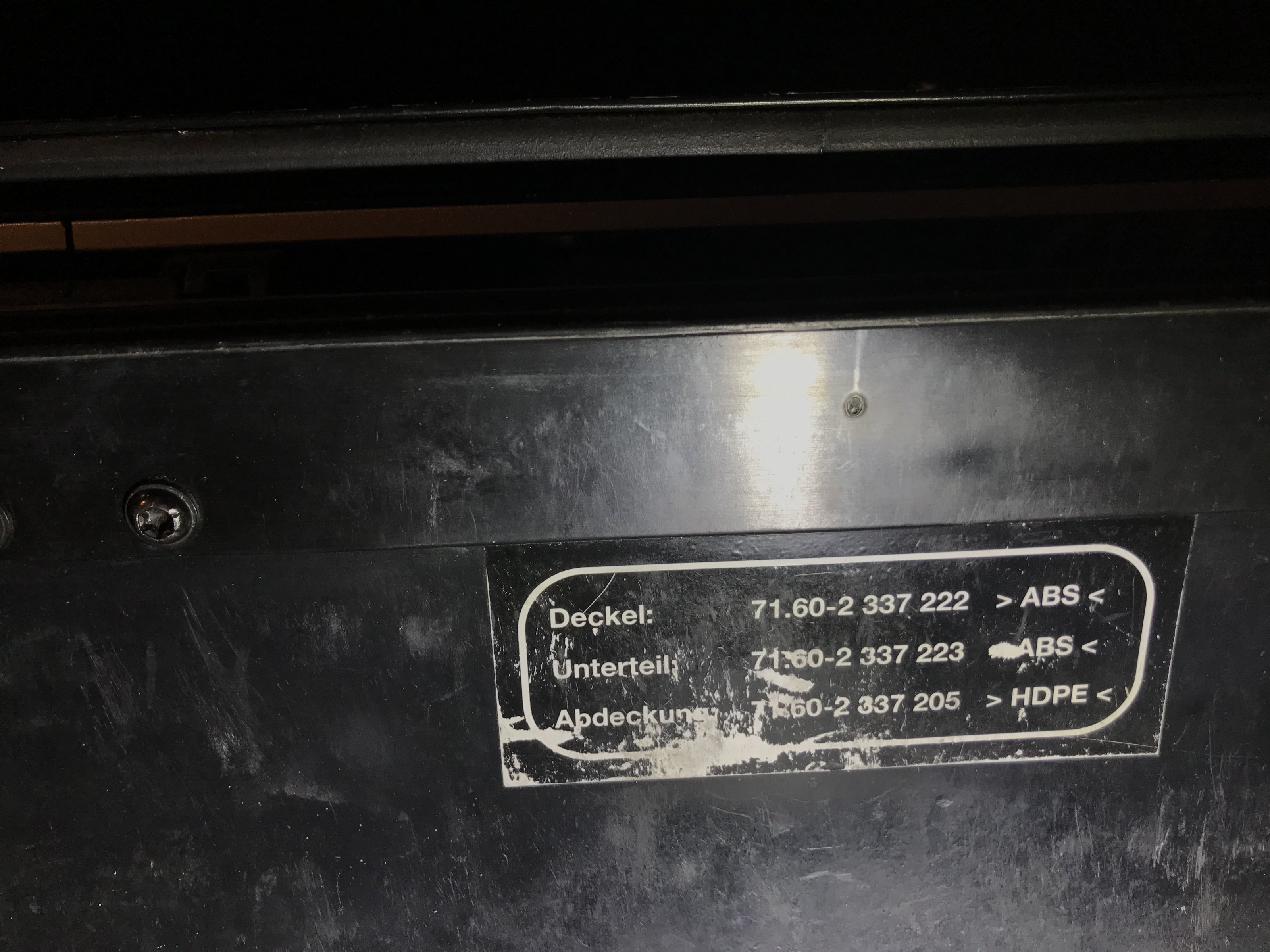

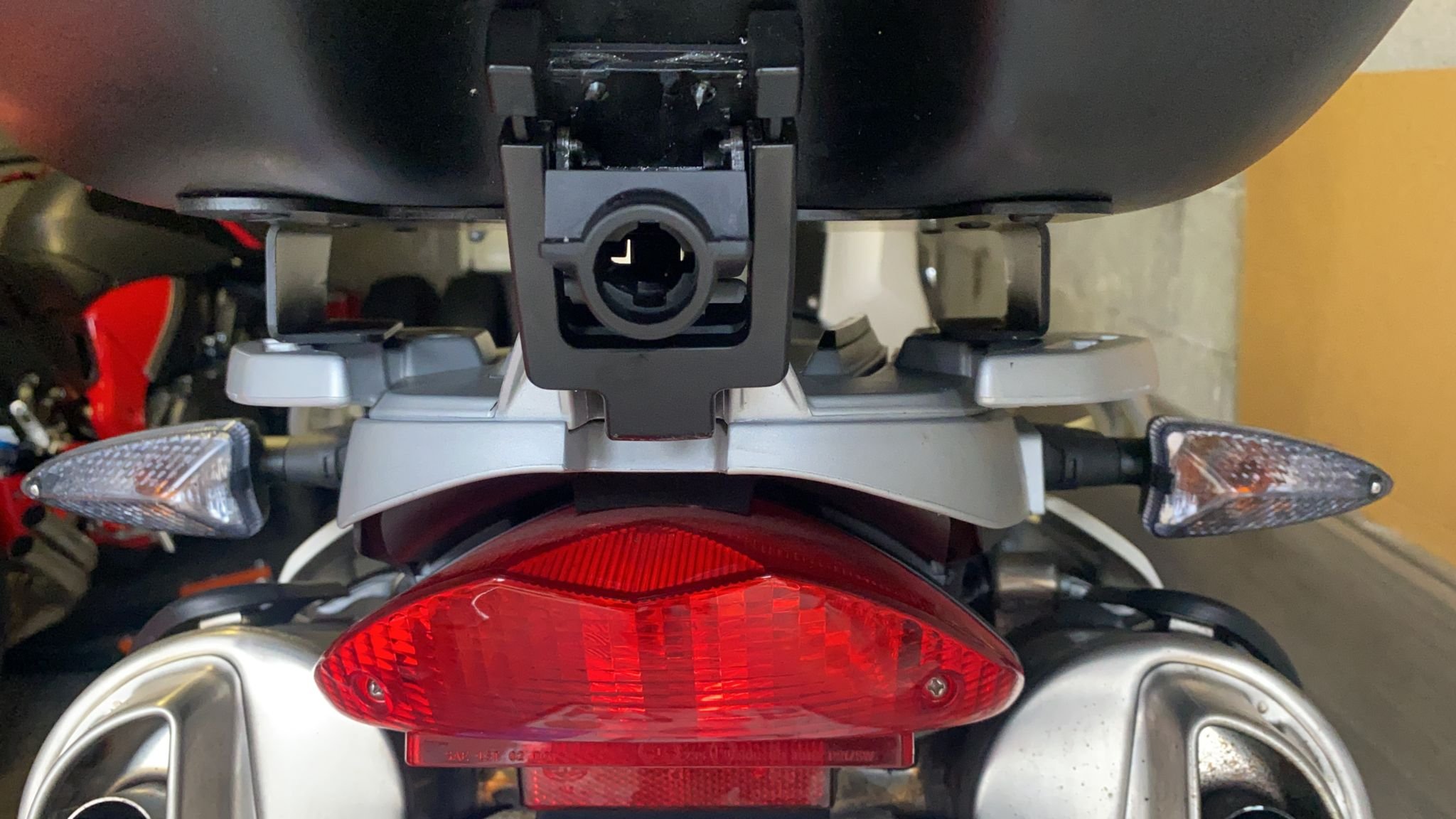

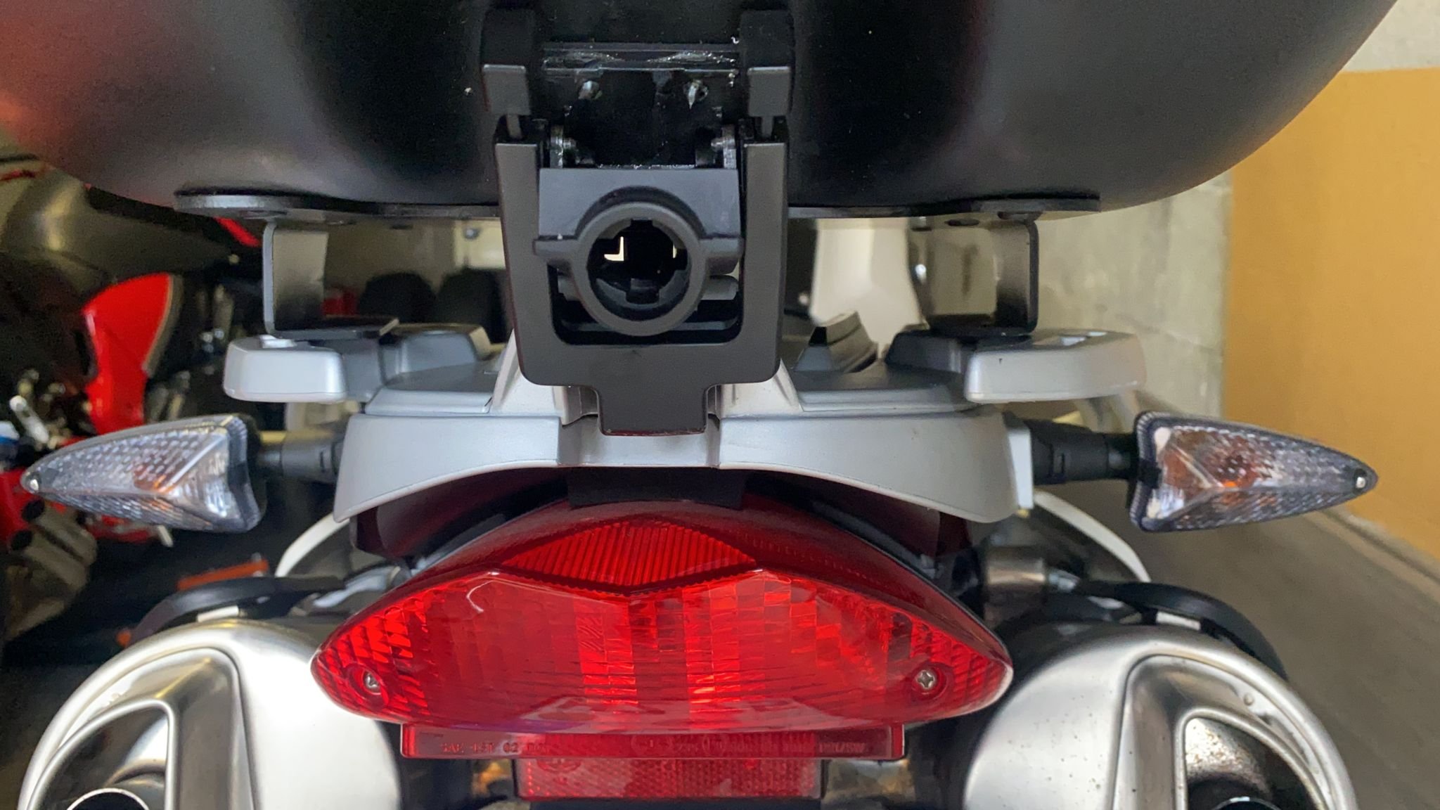

So sieht das bei Madams 650er von 2016 montiert aus:

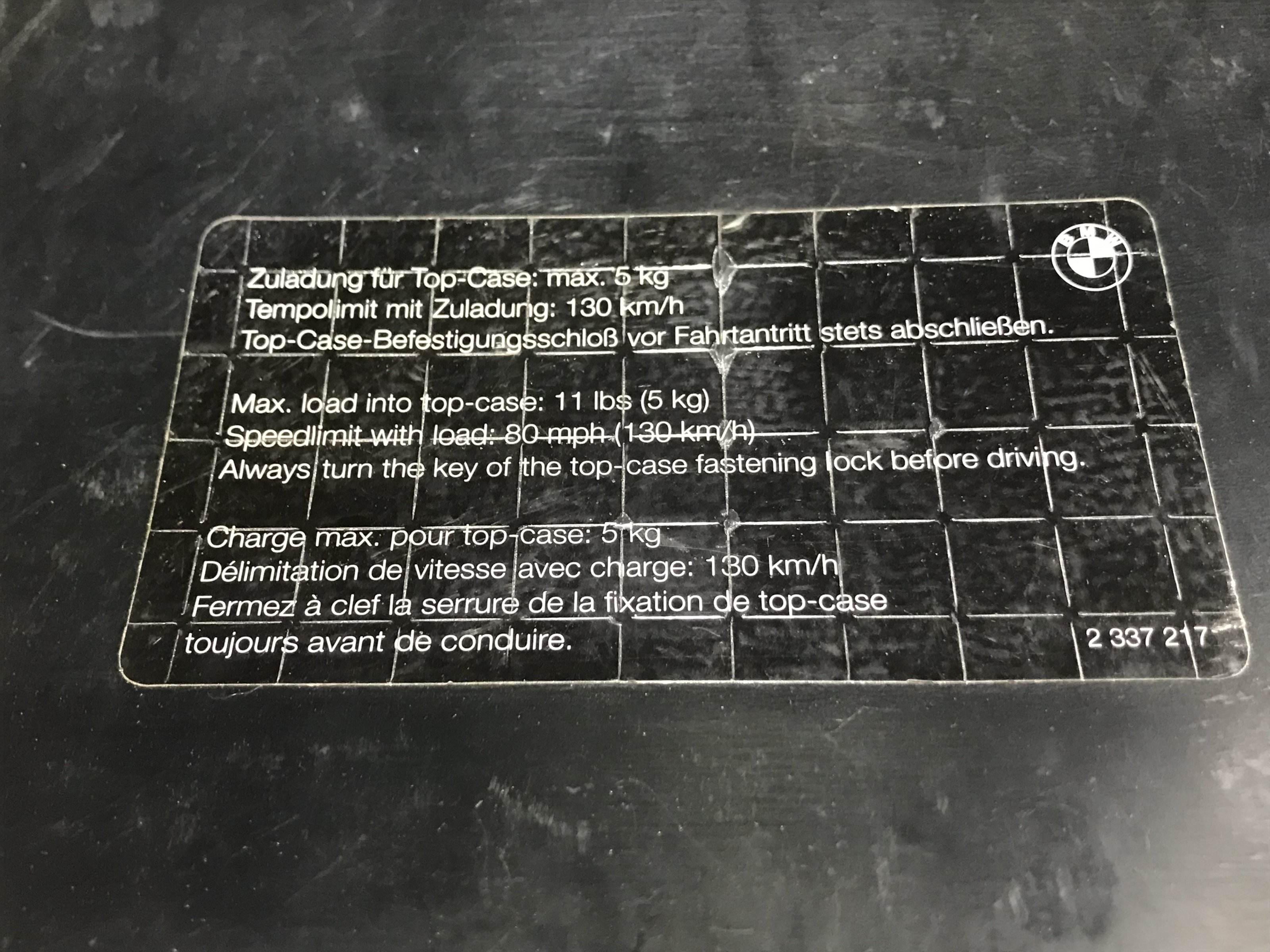

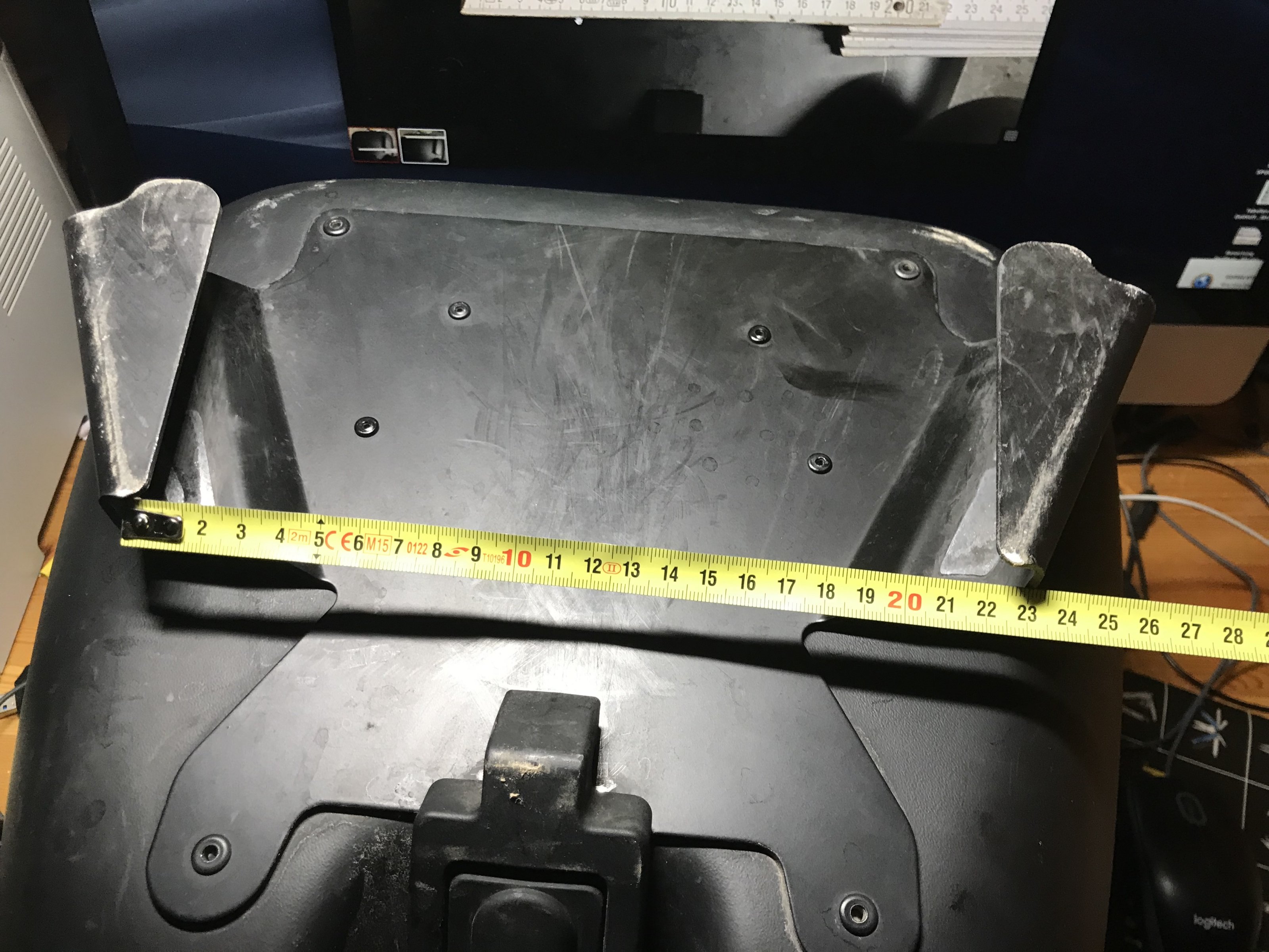

Hier mal die Nummern im Topcase, (das sind aber nicht die Teilenummern, die bei Leebmann stehen).

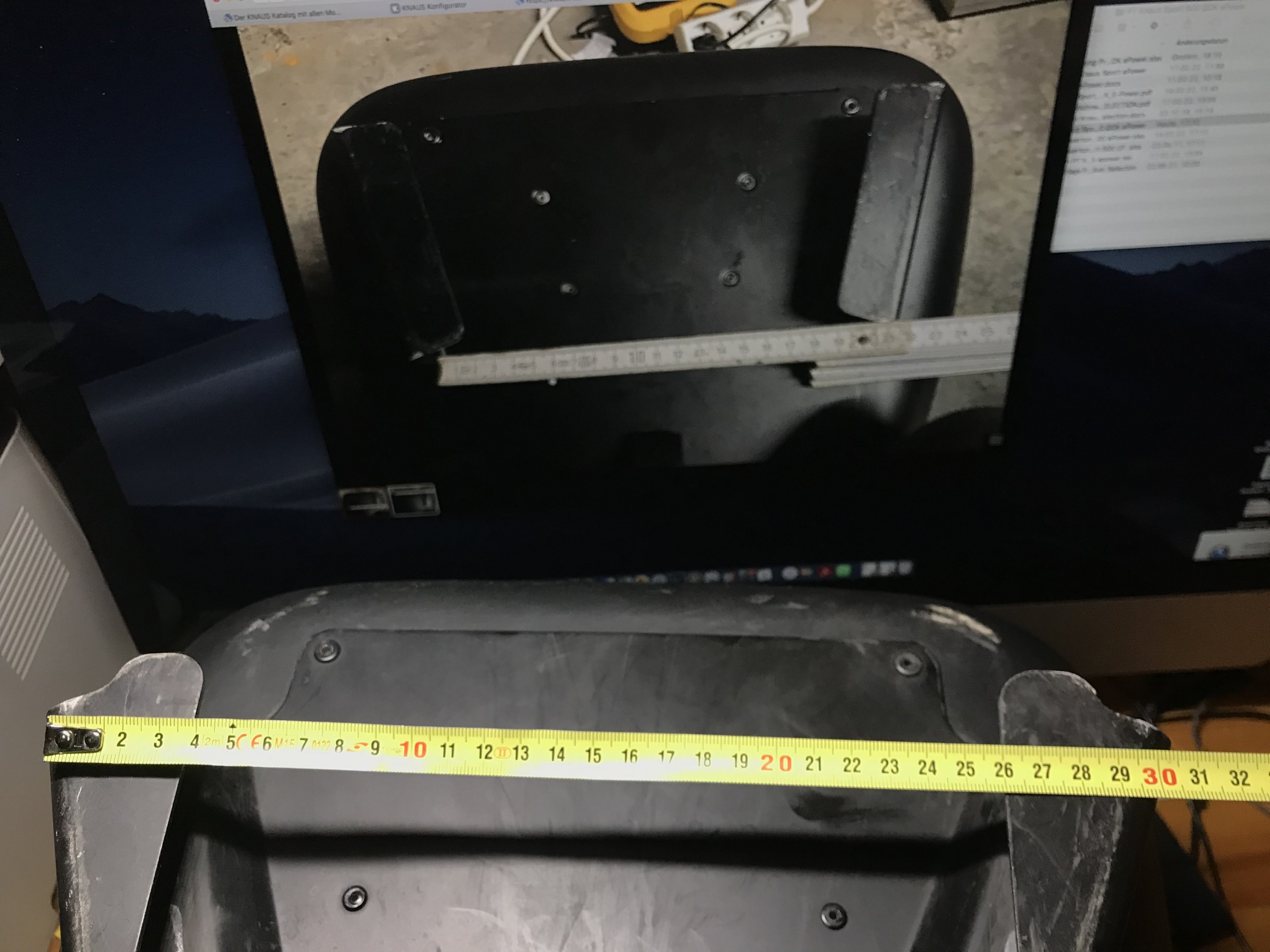

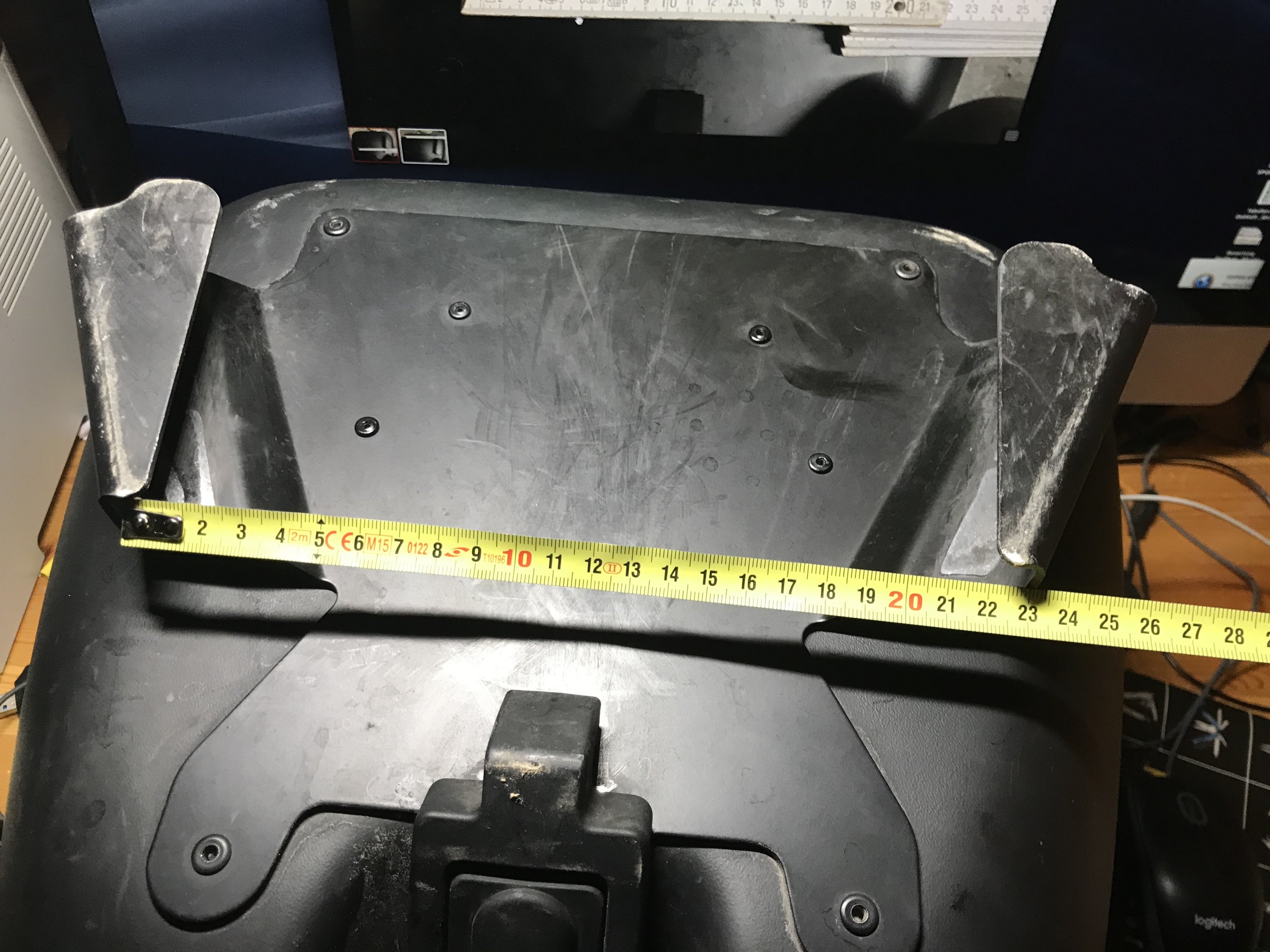

Bei diesem TC (das 31 Liter Originaltopcase, soweit ich weiß) sind die Trägeraufnahmen unten am TC an der breiten Seite vorn 32 cm und an der schmalen nach hinten 23,5 cm weit.
Eventuell hat Deine Tochter ein anderes (falsches ?) TC.
Das ganze TC ohne Schließzylinder scheint bei Leebmann noch lieferbar zu sein.

Dieser Schuh ist auf Deinem Bild ganz anders geformt!

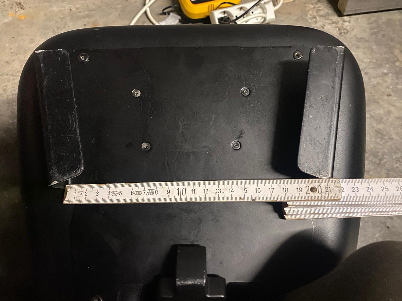

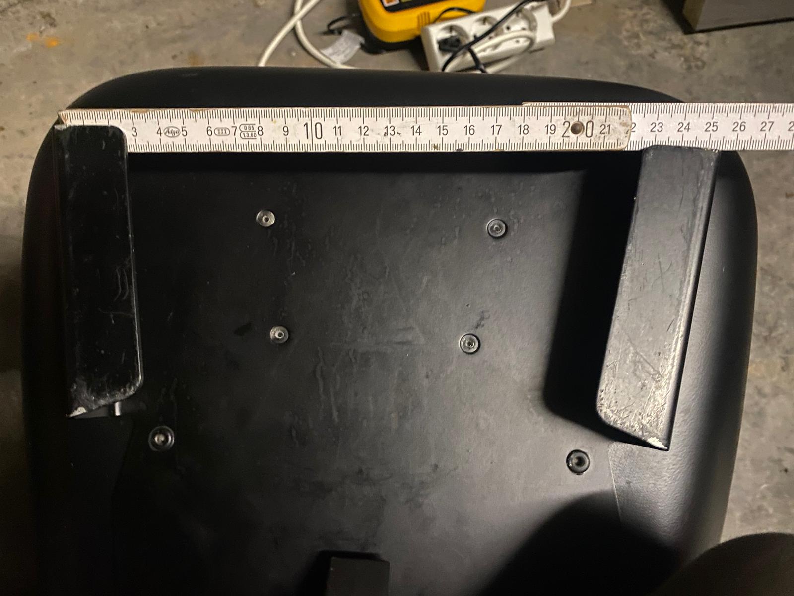

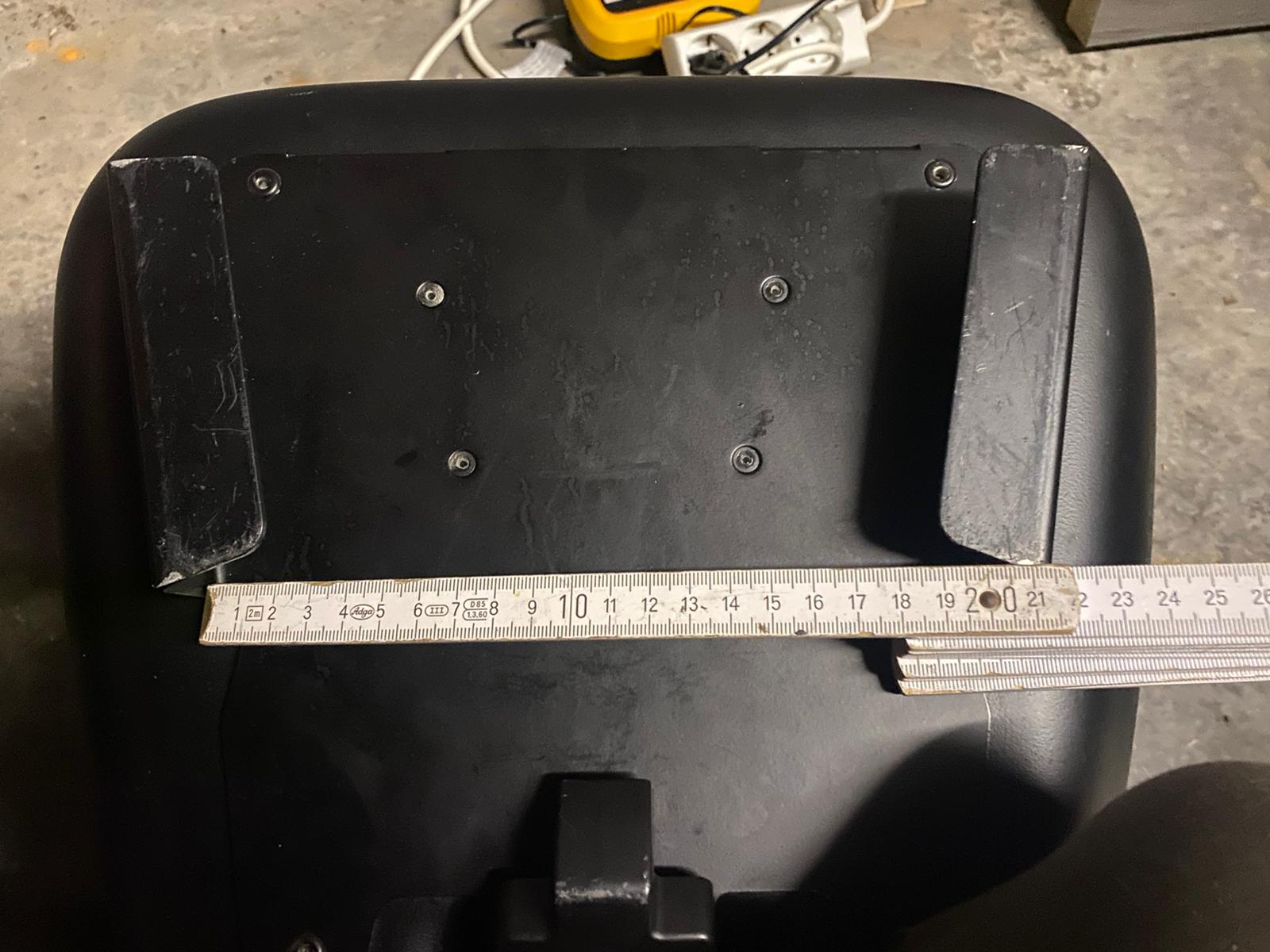

Isabelle war auch grad messen...
WhatsApp Image 2022-02-22 at 19.26.54.jpegWhatsApp Image 2022-02-22 at 19.26.54 (1).jpeg
Und das obwohl es laut Teilenummer nur EIN Topcase gibt ?!?!?

Das ist in der Tat komplett anders ... merkwürdig.

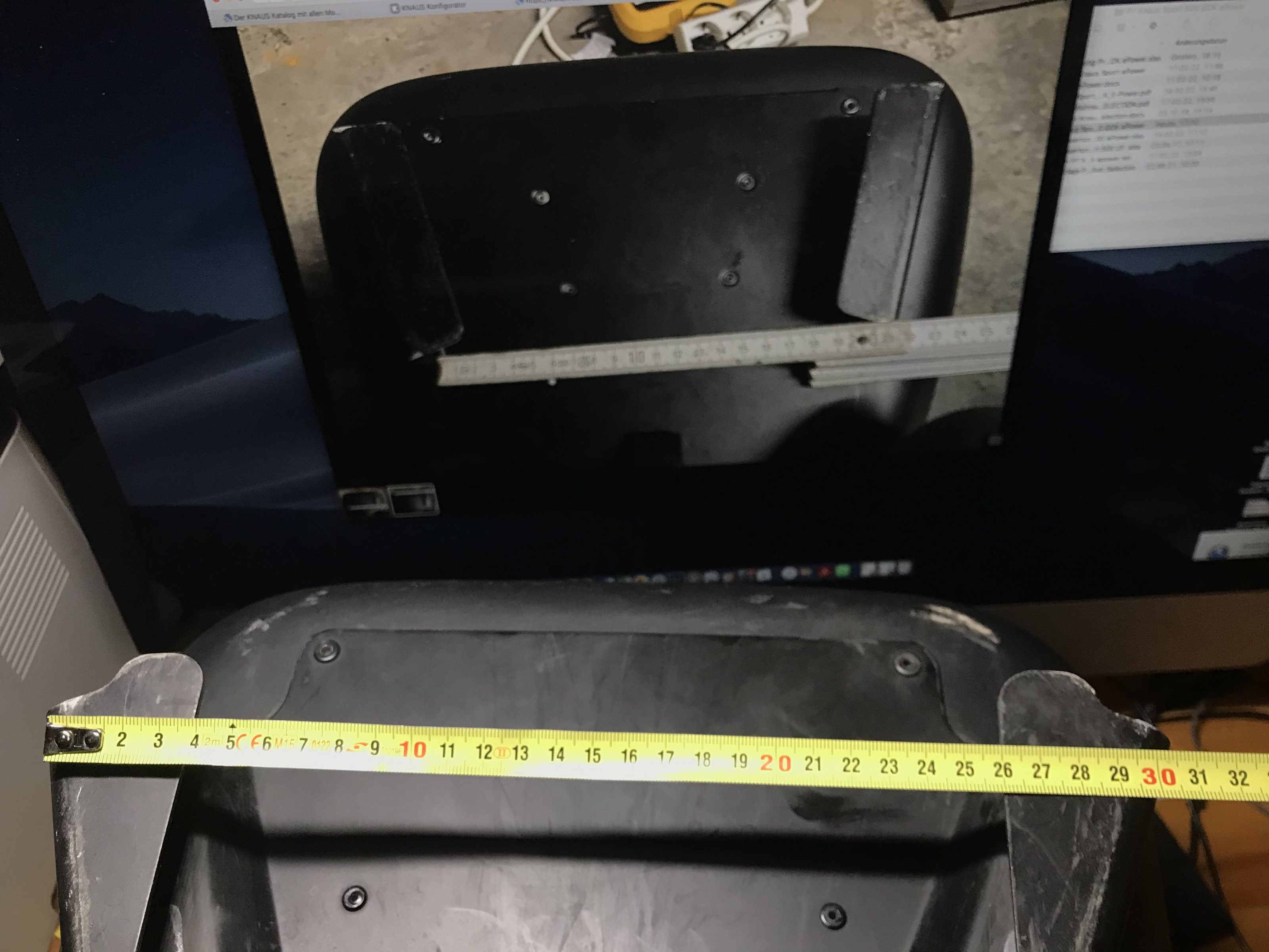

Hier noch ein paar (saumäßige :-) ) Fotos:
gerry-h
gerry-h
15.01.2011
2.298
EM
1250 GSA TB
Man sieht auf was es ankommt :-) vielen Dank.

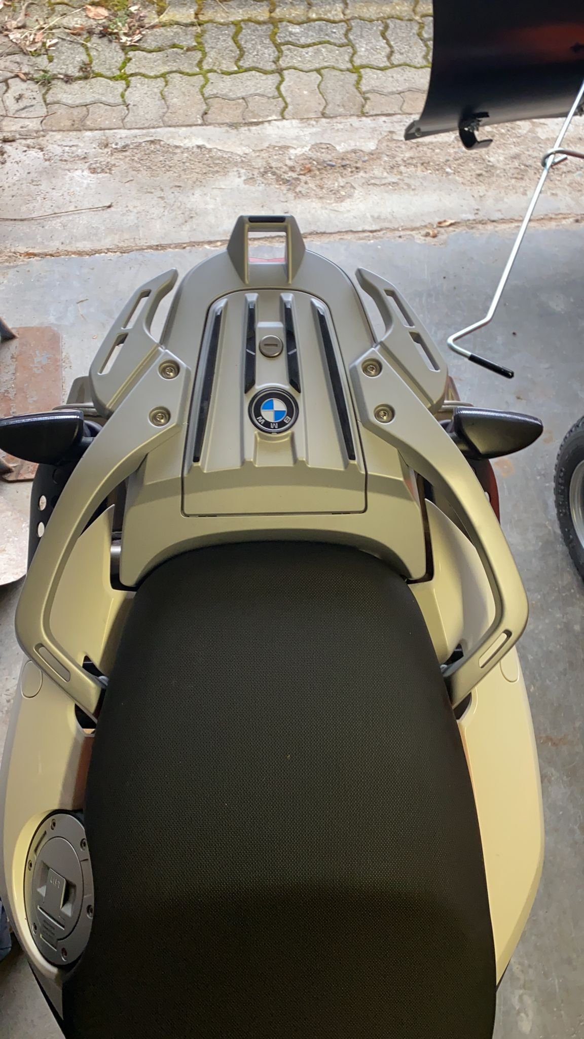

Spontan würde ich sagen das ist die Aufnahme der alten F650 (GS) Einzylinder an deinem Topcase.

Jepp, das stimmt, und zwar bezogen auf die alte Ur-F, da war die Trägerplatte schmaler.
Da habt Ihr leider das falsche gekauft, hoffentlich gibts die breitere Trägerplatte einzeln, ansonsten wieder weg damit und ein Case mit der breiten Platte kaufen.

Nein Leute, jetzt sind wir im Bereich der Spekulationen. Das Topcase, das hier gezeigt wird, ist identisch mit dem der F 650 GS und der G 650 GS. Alles original BMW Teile, allerdings hat sich der Träger und somit auch die Trägerplatte von der ganz alten F 650 GS, die mit dem Vergaser, deutlich verändert, zu den später gefertigten F 650 GS oder G 650 GS. Leider wurde hier ein Topcase für die Vergaser F 650 gekauft. Dieser Träger kann nicht passen. Entweder Träger wechseln alles original BMW, oder ein neues passendes Topcase mit breiter Trägerplatte. Das ist die Situation.
