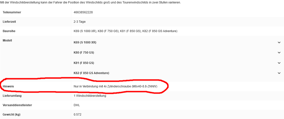

Hallo zusammen, unschwer zu erkennen, dass ich neu bin. Daher hoffe ich, dass ihr mir auch eine vermeintlich dumme Frage verzeiht. Die Suche habe ich natürlich auch schon genutzt und bin leider nicht Abschließend fündig geworden.
Ich möchte wie oben beschrieben das normale oder hohe Windschild der 850 auf die 750er bauen.
Was benötige ich hier für Teile? Habt ihr die Teilenummern ggf sogar zur Hand?
Eine erste Recherche mit einem möglichen Lieferanten hatte ergeben, dass ich neben der Windschildverstellung noch den Windschildhalter lang benötige. Ist das wirklich so?
besten Dank für eure konstruktiven Rückmeldungen.
Genau so ist es. Teilenummern findest du u.a. bei Leebmann. Ich habe z.B. den verstellbaren Halter und das hohe Windschild und bin sehr zufrieden.

Das heißt ich benötige den Windschildhalter lang UND die Windschildverstellung.
Dank dir für deine Rückmeldung. Manuel
entweder oder, nicht beides. Solltest Du den hier haben wollen BMW Windschildverstellung K69 K80 K81 K82 - leebmann24.de musst Du die anderen Schrauben mitordern oder selbst für längeren Ersatz sorgen. Die Schrauben vom original Halter kurz passen dann nicht mehr. Wenn es nur der Halter "lang" werden soll, kannst Du die vorhandenen Schrauben vom "Kurzen" verwenden.
