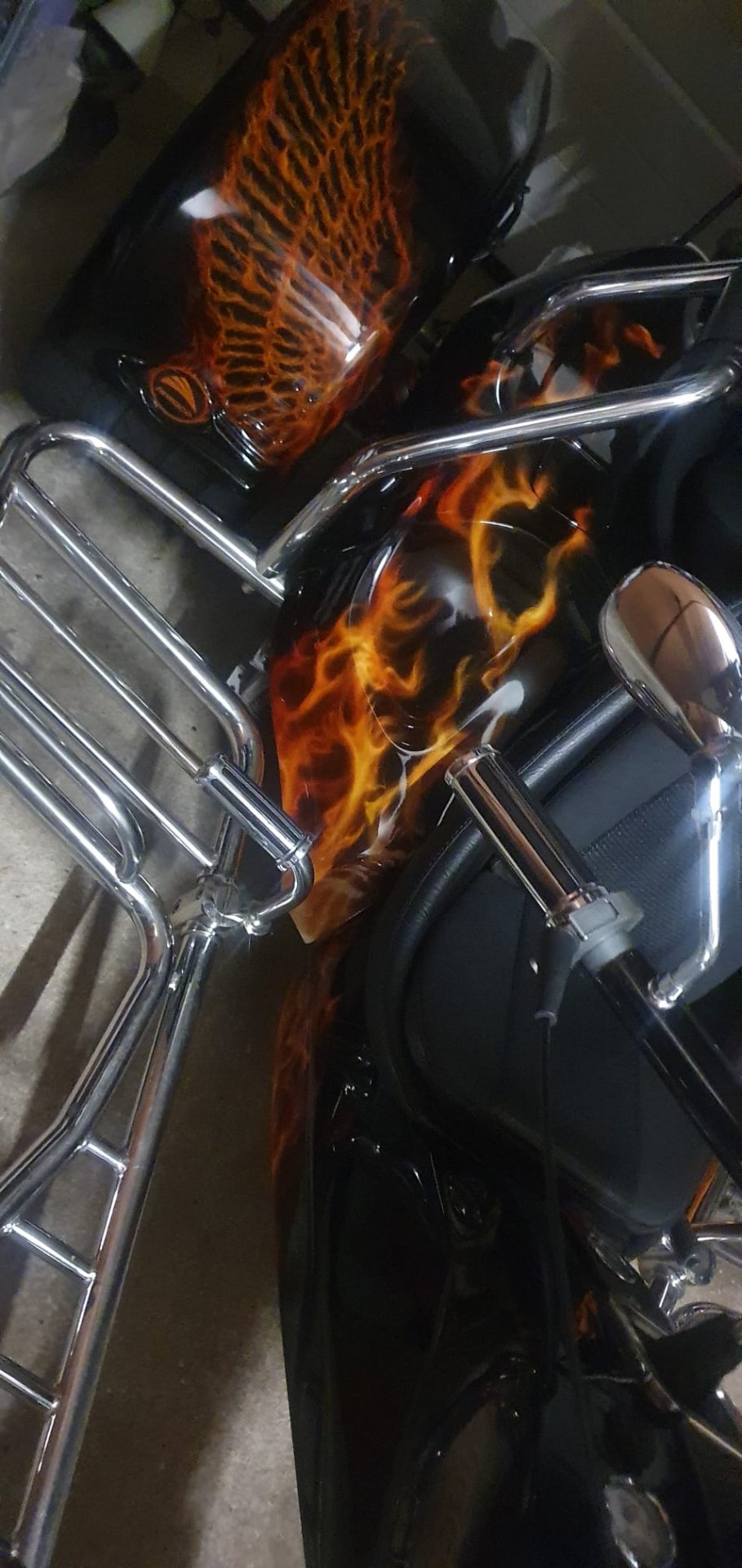

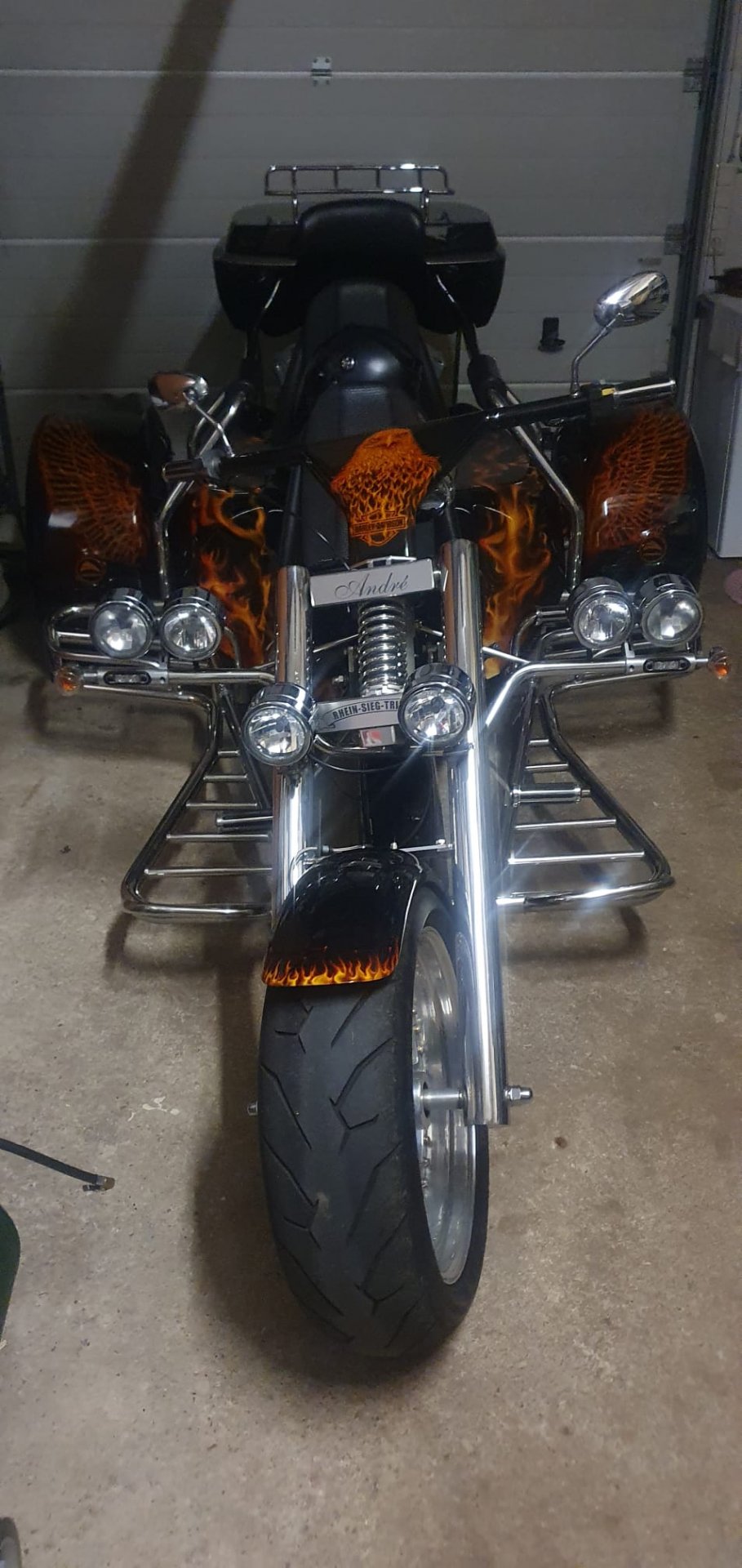

Minge Atze fährt ein Dreirad,
es handelt sich um ein Rewaco von 2009. Soweit alles Tuffi, allerdings Saisonkennzeichen. Nun ist es vorgekommen, dass die Batterie leer war, wohl u.a. dem Saisonkennzeichen und der Alarmanlage geschuldet, ob das stimmt, ich weiß es nicht.
Mein Bruder hat mitbekommen, wie ich die GSA laden kann, seine Frage, kannst mir auch so einen Anschluß setzen? Im Prinzip, ich kann durchaus einen Lötkolben bedienen - ja, aber, bevor wir das Thema angehen, meine Frage an Euch? Kann man da einfach so eine DIN Steckdose anschließen, oder eine Alternative?
Was stimmt, aufgrund des individuellen Umbaus ist es ungemein schwierig, die Batterie zu erweichen. Besagte ist nun zwei Jahre alt und mein Bruder hätte gerne eine einfache Lösung. Jemand eine idee? Erfahrungen?
