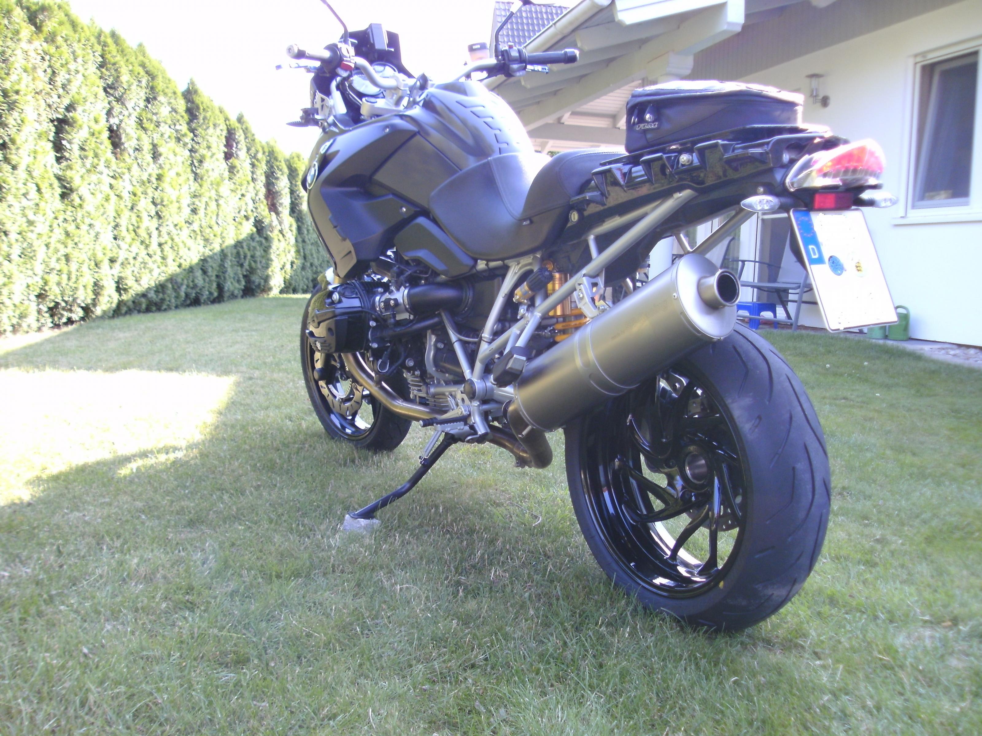

Also ich hab hinten die 5,5 Felge von der RT LC mit 180er.
Da musst du schon die rechte Aufstandsfläche vom Hauptständer abflexen. Mit Originalauspuff gehts auch nicht, da brauchste was schlankes. Z.B. Remus.

Nein, Kotflügel vorne ist von Ilmberger. Ich hab die Felgen nicht eingetragen, fahre die nur auf der Rennstrecke. Für Straße/ Gelände hab ich noch 2 Radsätze. Wenn du sie Eintragen willst würde ich vorher mit dem TÜV reden.

Alle Radsätze haben Bremsscheiben dran, die original GS Felgen die 305er und die 17" Felge 320er. Windschild ist das Flowjet von Wunderlich.

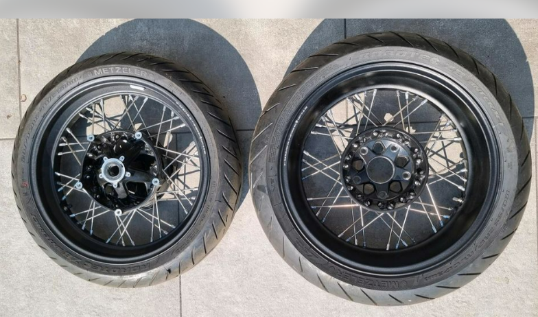

Hallo Leute,
weiß einer, ob die 17 Zoll Speichenräder der R Nine T auf die GS 1200 LC passen.
Gruß Stefan
bastl-wastl
bastl-wastl
23.07.2009
3.823
München
R1250GS HP
Der Achsdurchmesser ist anders. Da brauchst du andere Radlager, Distanzbuchse und Staubkappen.
Hinten könnte die ET anders sein weil der Kardan von der K25 ist und nicht wie bei den R Modellen identisch zur GS.
Das lässt sich aber leicht herausfinden.
