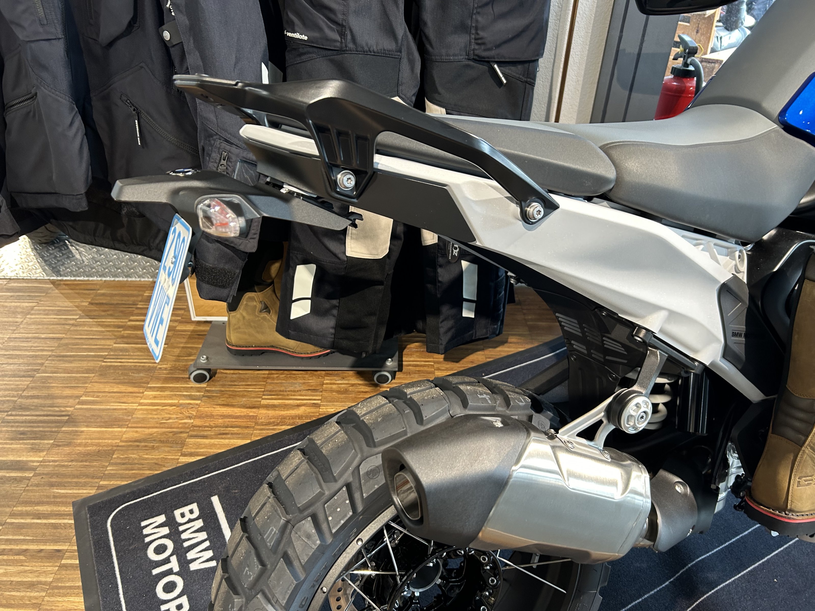

Mein Händler hat sich ne Trophy ohne Schnickschnack in den Laden bestellt…
Headlight Pro, Stollenreifen, kleines getöntes Windschild, Dynamik & Enduropaket…Fertig…
Die Halterung fürs Nummernschild ist von einer M S1000R und mal als Versuch angeschraubt…

fast gut , warum ist nur auf einem Bild die Navihalterung zusehen 🤨
hätte mich interessiert ob das kleine Schild die Halterung abdeckt , wenn das Schild oben ist

Wenn das Schild oben ist und in der oberen Position verschraubt ist, dann ist das Navi verdeckt…
Sieht aber nicht so toll aus, weshalb der Navihalter auf dem Ausstellungsmotorrad auch entfernt wurde…
Eventuell wäre es eine bessere Lösung, das Navi mittels Ram-Mount Haltearme am Lenker zu befestigen…

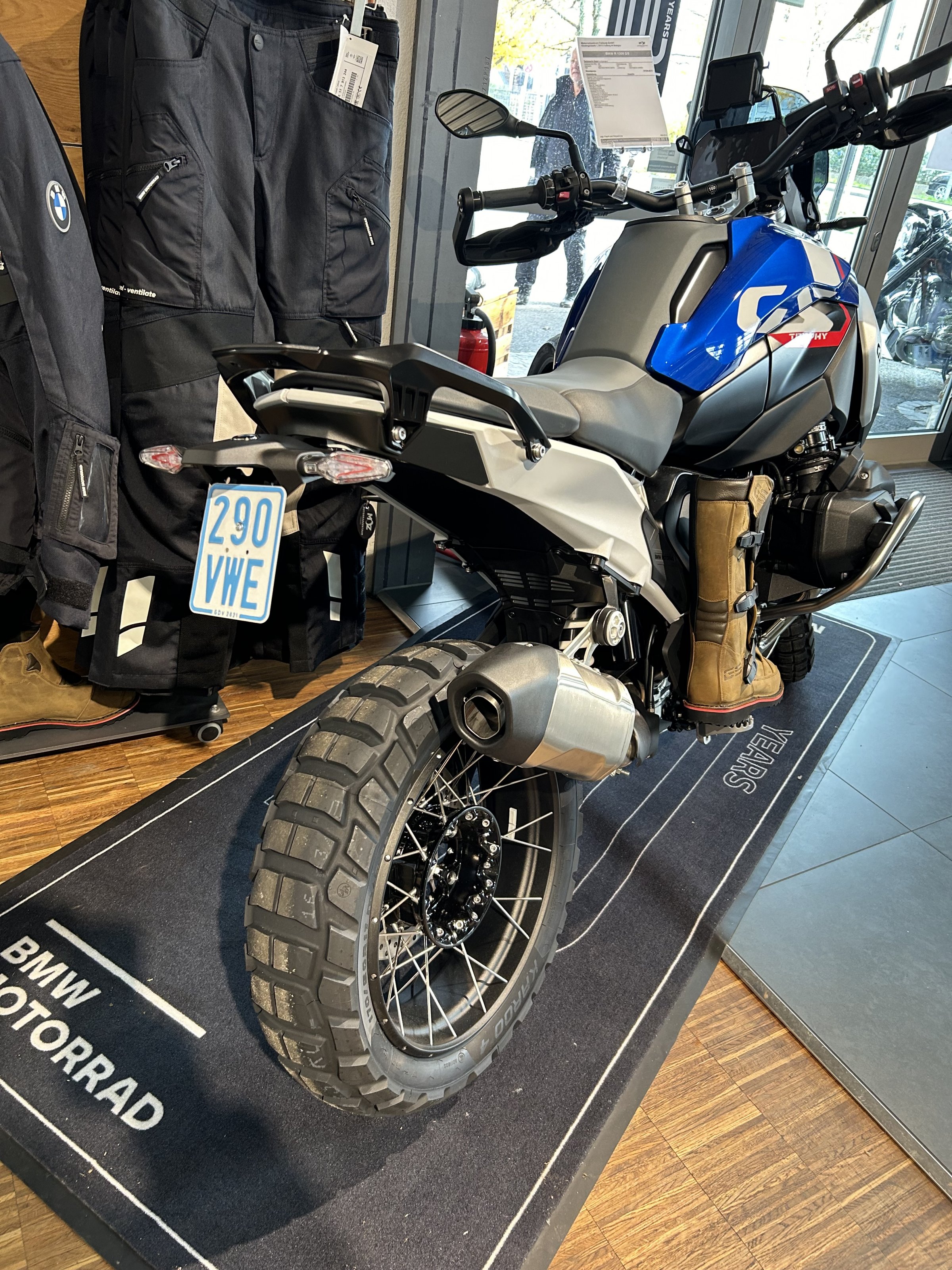

Nur geil dieses Heck!
Da komme ich doch in die Versuchung den Spritzschutz ggü. meiner bisherigen Meinung abzubauen.

Ich möchte bezweifeln, dass man so im Straßenverkehr fahren darf.
Warum sollte man das nicht dürfen, ich sehe da keine Beanstandungen auf den ersten Blick, natürlich bis auf das Kennzeichen:zwinkern:

...der KZH könnte gerne noch ein Stück kürzer und noch filigraner sein... Ich hoffe dass da Evotech
was vernünftiges bringt...
Nachdem BMW den Radar in den KZH integriert hat, könnte es natürlich aber auch passieren, dass Zubehöranbieter wg. zu geringer Stückzahlen hier nicht tätig werden... die Meisten werden ja Radar bestellt haben...

@Rundling:
Könntest du, wenn du wieder mal deinen Händler besuchst, bitte nachfragen wie er das umgesetzt hat und ob er eine Möglichkeit für einen praktikablen, legalen Umbau sieht?
Grund meiner Frage:
Ich habe eine TB ohne Radar bestellt und möchte das Heck ähnlich schlank gestalten.
Ich denke das ist auch für andere hier im Forum von Interesse.
Würde mich freuen wenn ich i.d.S. wieder etwas von dir hören würde.

Braucht es nicht.
Der Umbau ist, bis auf das Kennzeichen natürlich, auch so schon legal.
Kennzeichenhalter brauchen keine Zulassung.
Lediglich Kennzeichen und die Beleuchtung müssen den Vorgaben entsprechend angebracht sein.

Ja, ist schon möglich.
Mich würde mehr interessieren (das sieht man auf den Fotos nicht so genau), ob einfach das nach hinten hinausragende Teil der KZH entfernt werden kann und gg. den wie oben beschriebenen KZH der M S1000R ersetzt wird.

Doch, genau so hat er es gemacht… einfach den originalen abgeschraubt und den kurzen originalen von der M S1000R dran geschraubt….. Die Löcher passen…
Allerdings ist der Abschluss unter dem Heck nicht optimal… Hier muss noch was gemacht werden in Form von einer sauberen Abdeckung aus dem 3D Drucker oder aus Alu…
Wie bereits geschrieben… Das ist nur ein Versuch !! Und bei weitem nicht alltagstauglich… Das Kennzeichen ist natürlich nicht zulässig und ein Zeichen seines Humors…😂

Vielen Dank!
Mit dem 'unschönen' Übergang kann ich leben.
Hat er die Blinker-/Brems-/Rückleuchten sowie Kennzeichenbeleuchtung damit in Betrieb nehmen können?
