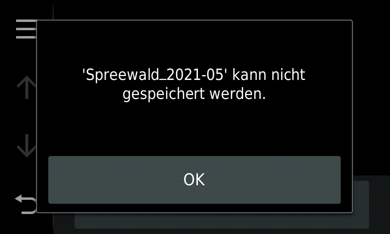

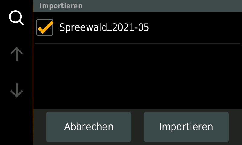

Hallo zusammen,
ich möchte mich mit einem weiteren Problem an euch wenden:
eine von mir erstellte Route, die ich in den Navi V problemlos importieren kann, wird vom Navi VI nicht angenommen.
Ich habe noch nicht alle Routen durch, aber den Track TET GER Sect.2 kann ich ohne Probleme als Track und als Route (umgewandelt) importieren.
Kennt jemand ein solches Problem und könnte mir einen Tip geben?
Besten Dank schon mal und
Gruß aus Berlin

Ist die Route in Basecamp erstellt? Früher oder gerade eben? Auf den Navi 6 übertragen per USB? Sind Wegpunkte/Favoriten drin? Sind spezielle Symbole bei selbigen benutzt?
Die Route habe ich in BC erstellt und schon mit dem Navi V genutzt.
Übertragen habe ich sie per USB auf den Navi VI.
Außer Start und Ziel ist nur 1 Favorit drin, sonst nur Punkte ohne Alarm.
Symbole gibt es keine.
Ich habe den Anfangspunkt gelöscht und einen neuen als Startpunkt definiert und nun funktioniert es - verstehen tue ich es aber nicht wirklich …..
Dennoch vielen Dank für deine Hilfe
