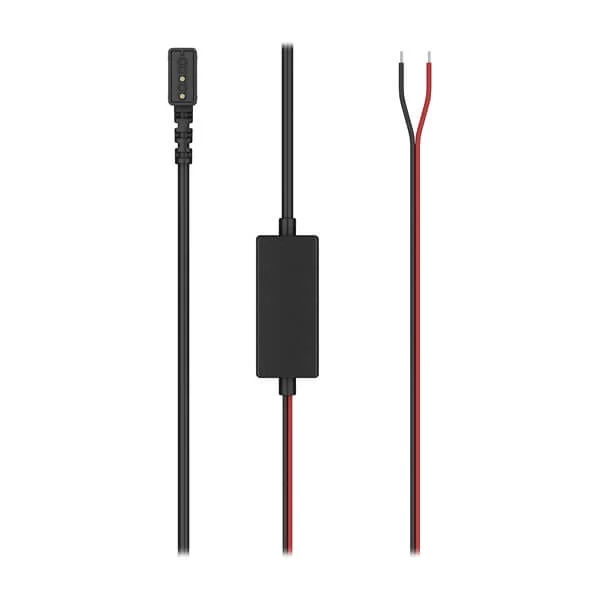

freut euch mit euren XTs… irgendwann kommt das Problem mit den „nur“ zwei Kontakten in der Ladehalterung.
Die vibriert es ab, habe ich in Rezensionen schon gelesen…
Andi#87

Deine Information ist 1 Jahr alt. Die fehlerhafte Serie von Kabeln wurde von Garmin kostenlos getauscht, seitdem ist Ruhe...

Vieleicht informierst Du Dich besser, bevor Du in die Tasten haust?
Beim XT sitzen die Kontakte icl. Federn im Stecker. Und der wird mit einer Schraube in der Halterung fixiert.

Ausserdem ist das kein Stecker, nur eine Platte mit Federkontakten.

ich will das Gerät nicht schlecht reden, finde nur die Kontakte im Vergleich zum BMW Navigator V/VI oder der früheren Zumo 39x Reihe eher billig gelöst. Vibrationen und ein Ladestrom ca. 1A oder mehr, da bin ich mal auf Langzeitwirkungen gespannt.
