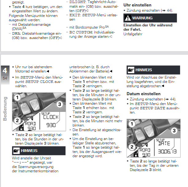

für alle, die heute die falsche Zeit und keine Bedienungsanleitung haben. :o
Gruß Sturmi

... oder einfach vom Navigator sich die aktuelle Uhrzeit geben lassen...

Muß man aber auch erst mal einstellen. :lalala:
Wenn Mann die Grundeinstellungen nicht richtig macht, stimmts halt nicht. Ist eine Seite vorher in BA beschrieben.
Jetzt sollte es auch bei mir passen.:eek:
