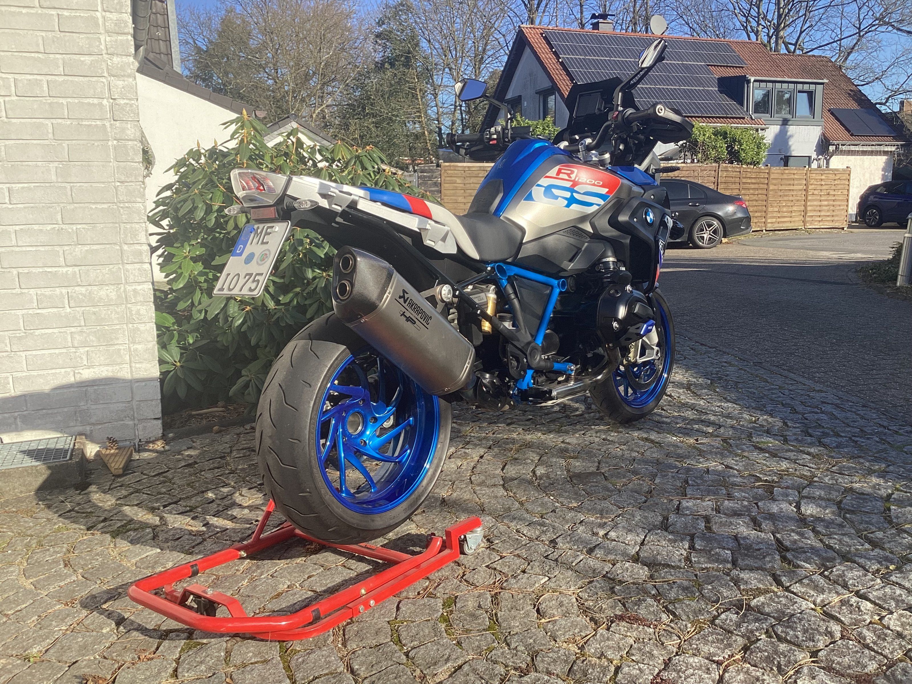

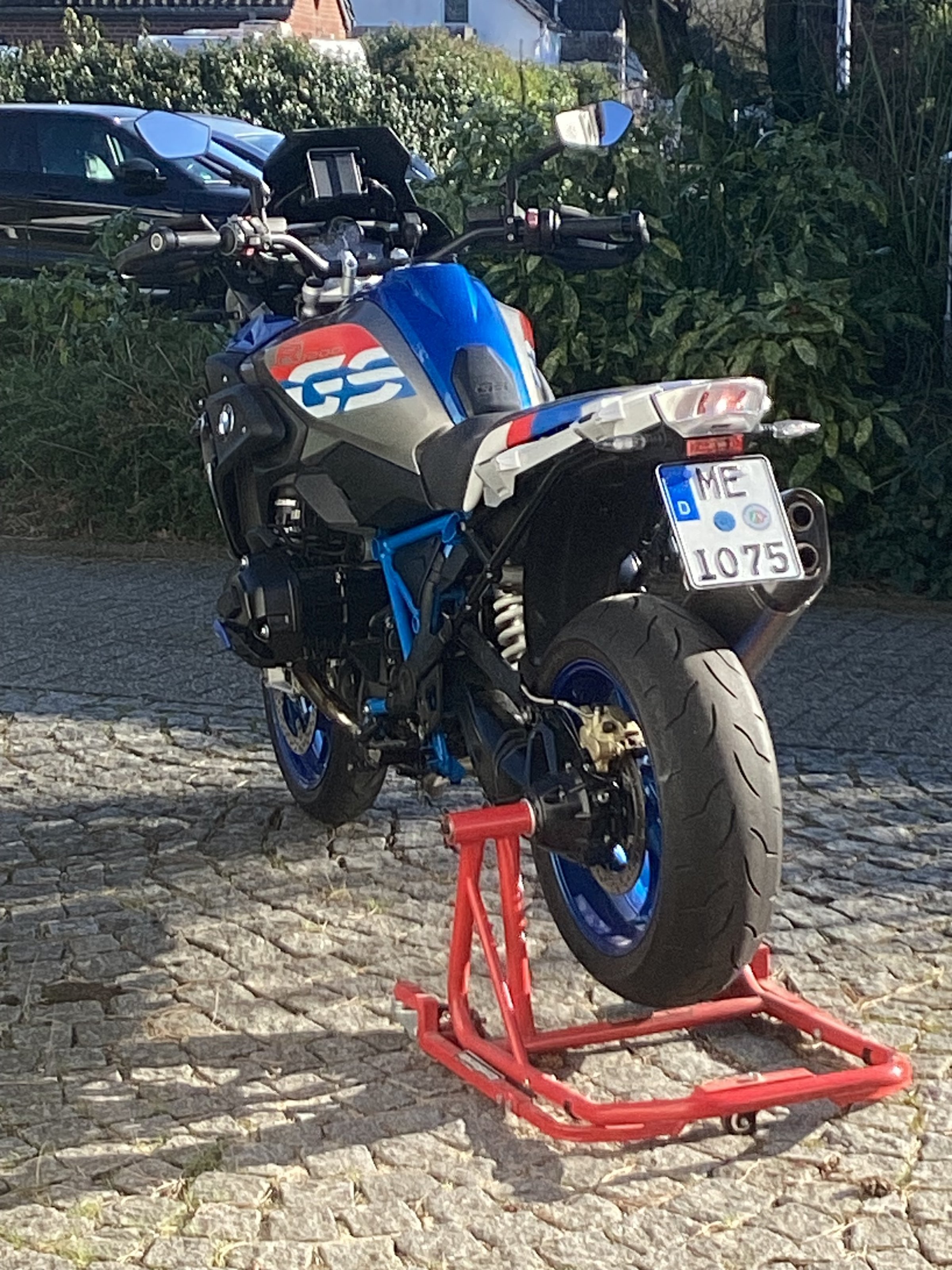

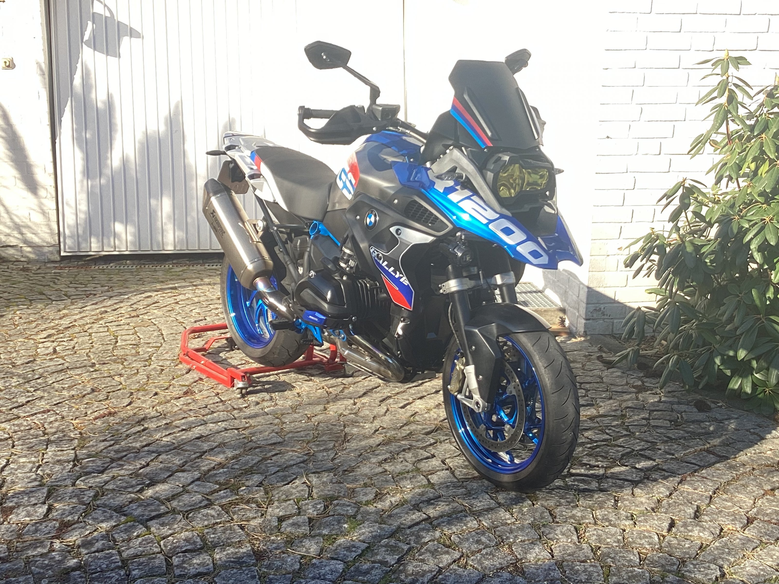

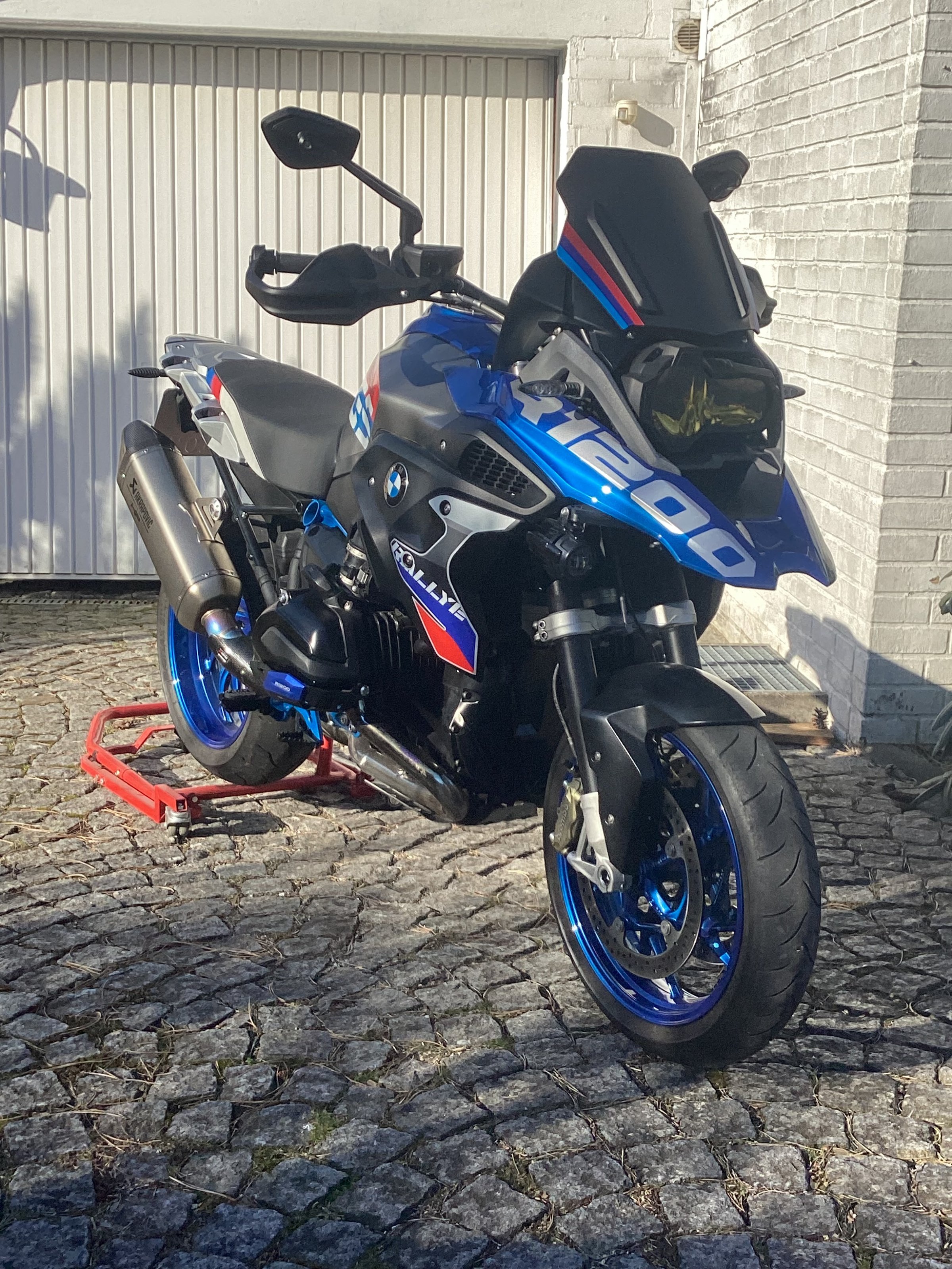

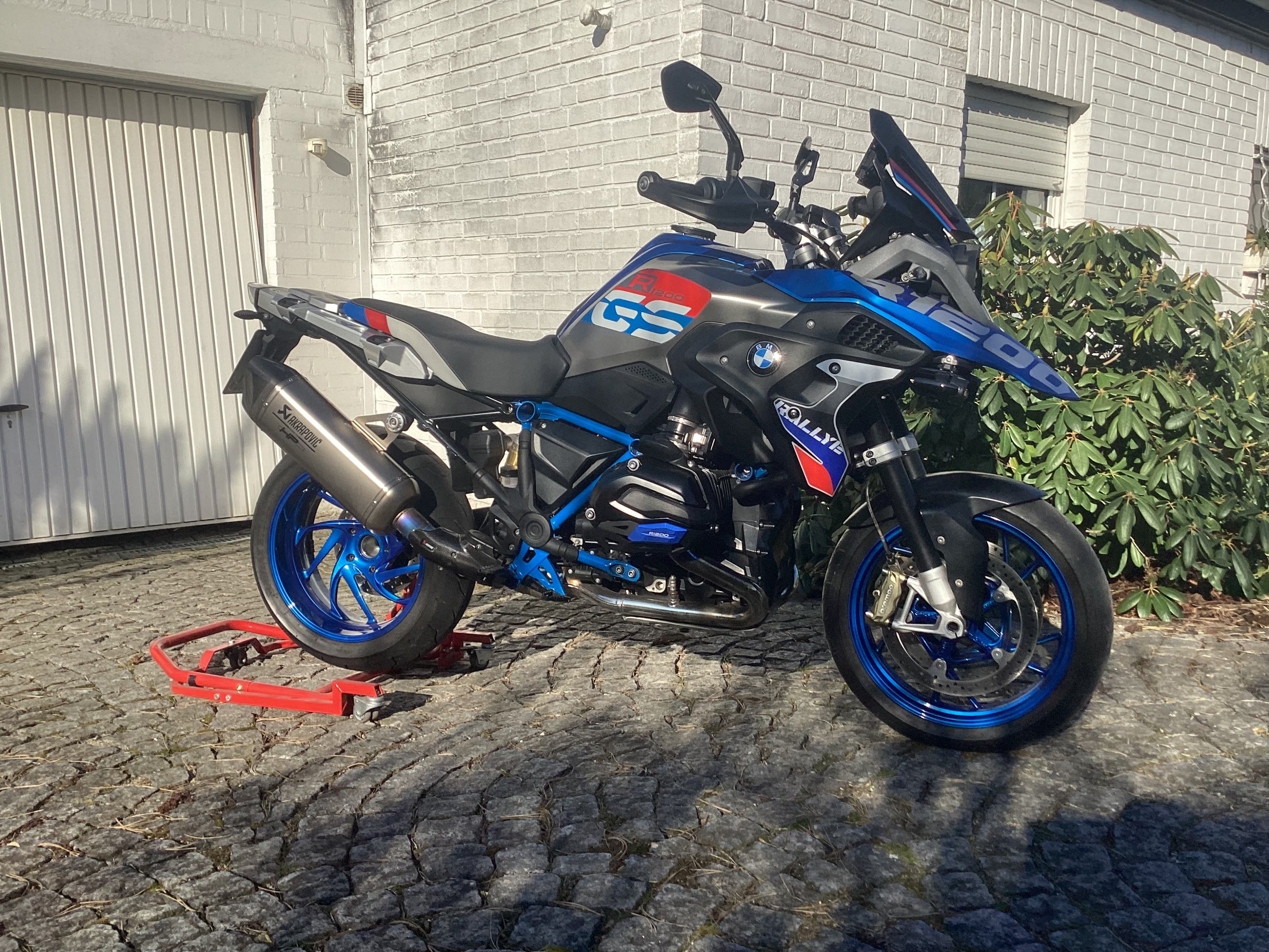

Wollte noch Bescheid geben.
Es ist eingetragen.
Dank Alpha Technik Gutachten ĂŒber OZ RĂ€der und Datenblatt 1250rt war es kein Problem bei der Dekra.
1200, 1250RT/RS/R RĂ€der 320er Bremsscheiben.
3,5 x17 mit 5,5x17
17er VR auch mit Original Hinterrad 4,5x17
Es ist eingetragen.
3,5 x17 mit 5,5x17

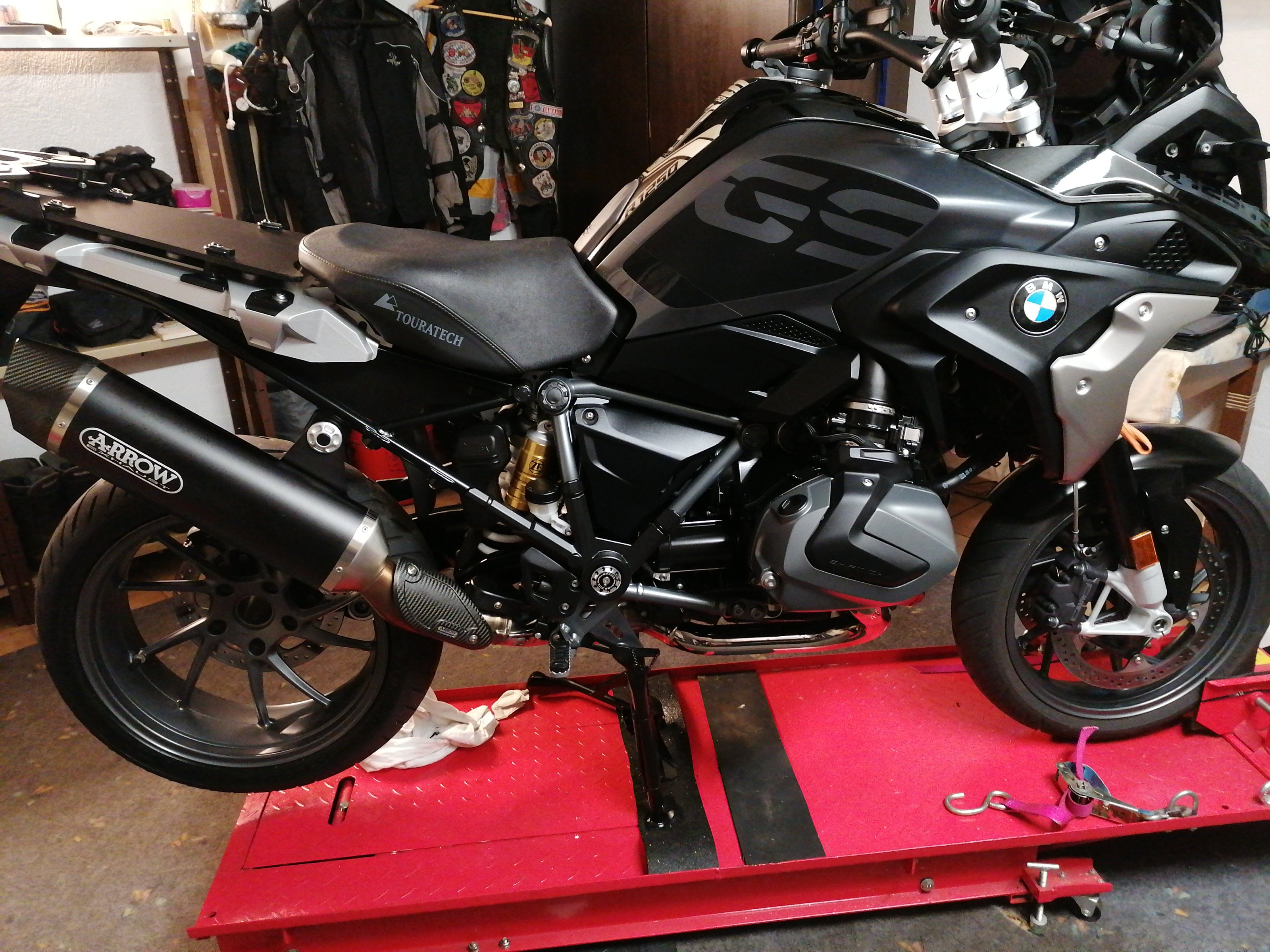

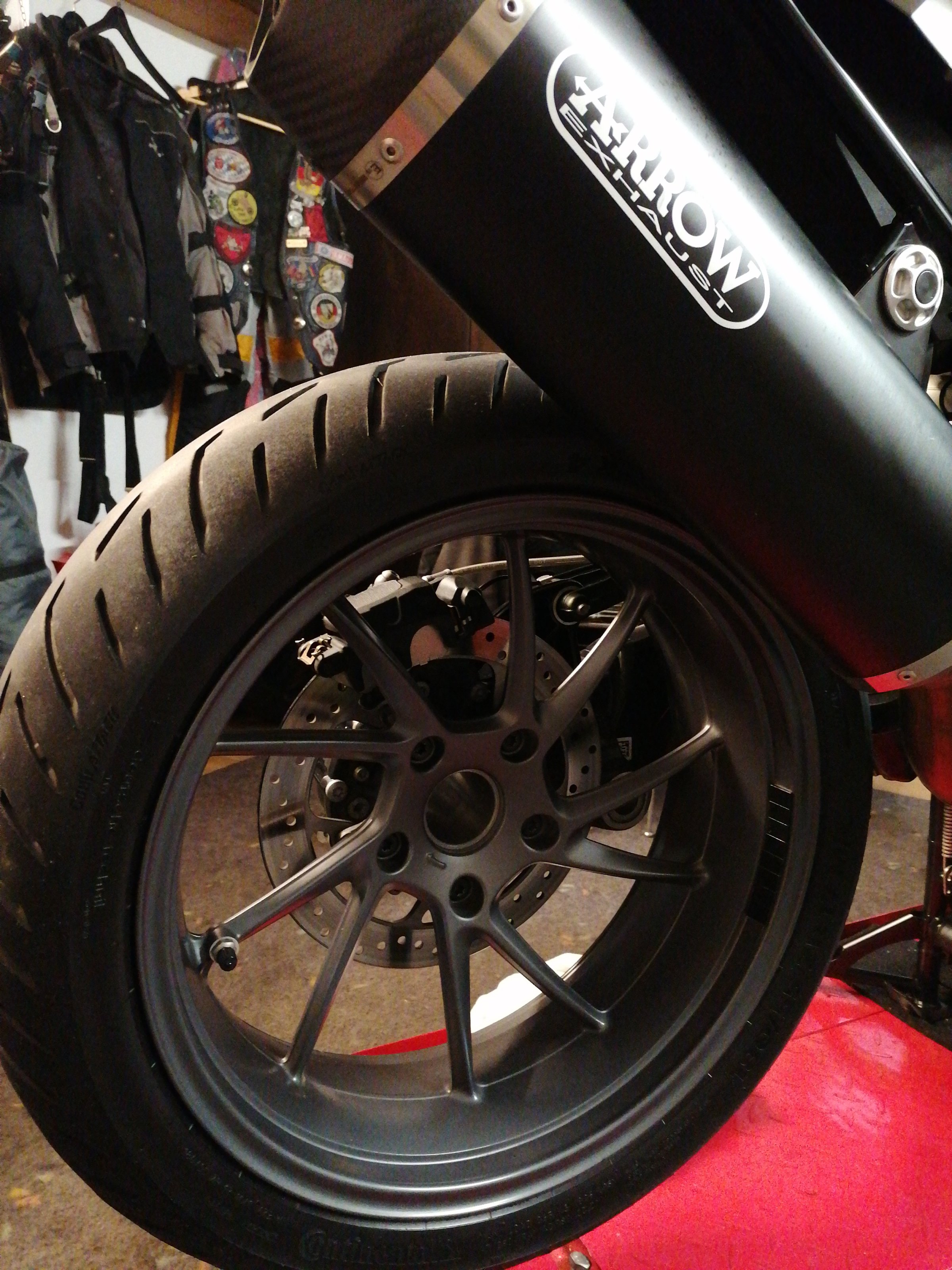

die ist gleich in meinem 17" Ordner gelandet.
