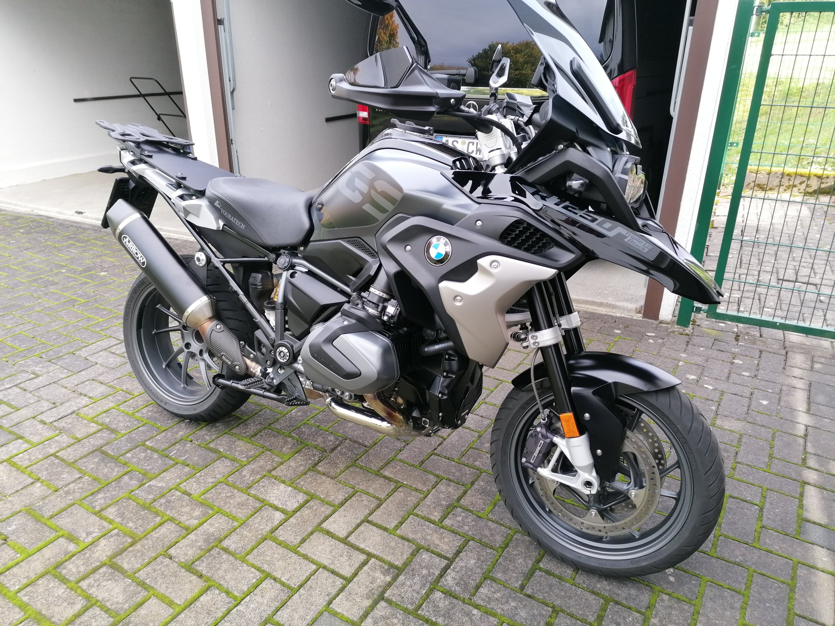

Der Typ hat doch einen an der Waffel 😖. Ich hab zwar nicht die BMW-Felgen drauf, aber Kineo´s.
An den Bremsscheiben kann es auch nicht liegen, weil das dem ABS egal ist. Wenn es dir hilft, schicke ich dir gerne eine Kopie vom KFZ-Schein.

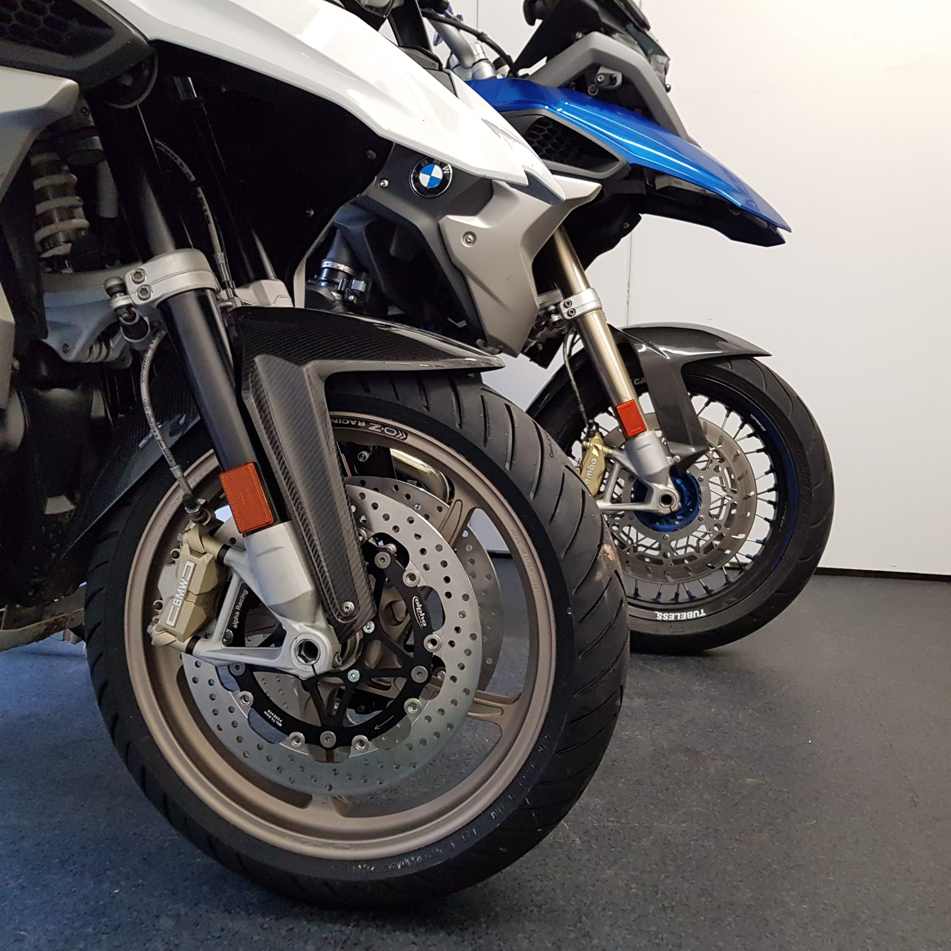

das Problem kann der ABS Ring sein der eine andere Teilung beim 17 Zoll braucht.
Immerhin ist die Raddrehzahl viel schneller mit dem 17 Zoll.
Ist der 44 er Sensorring verbaut? Dann ist das so auch gut.
die Werbung bei den blauen Rädern finde ich lustig " Kurven können enger genommen werden"
Ja über die Grasnarbe oder wie enger? Das ist Quatsch. Das Blaue vom Himmel.
