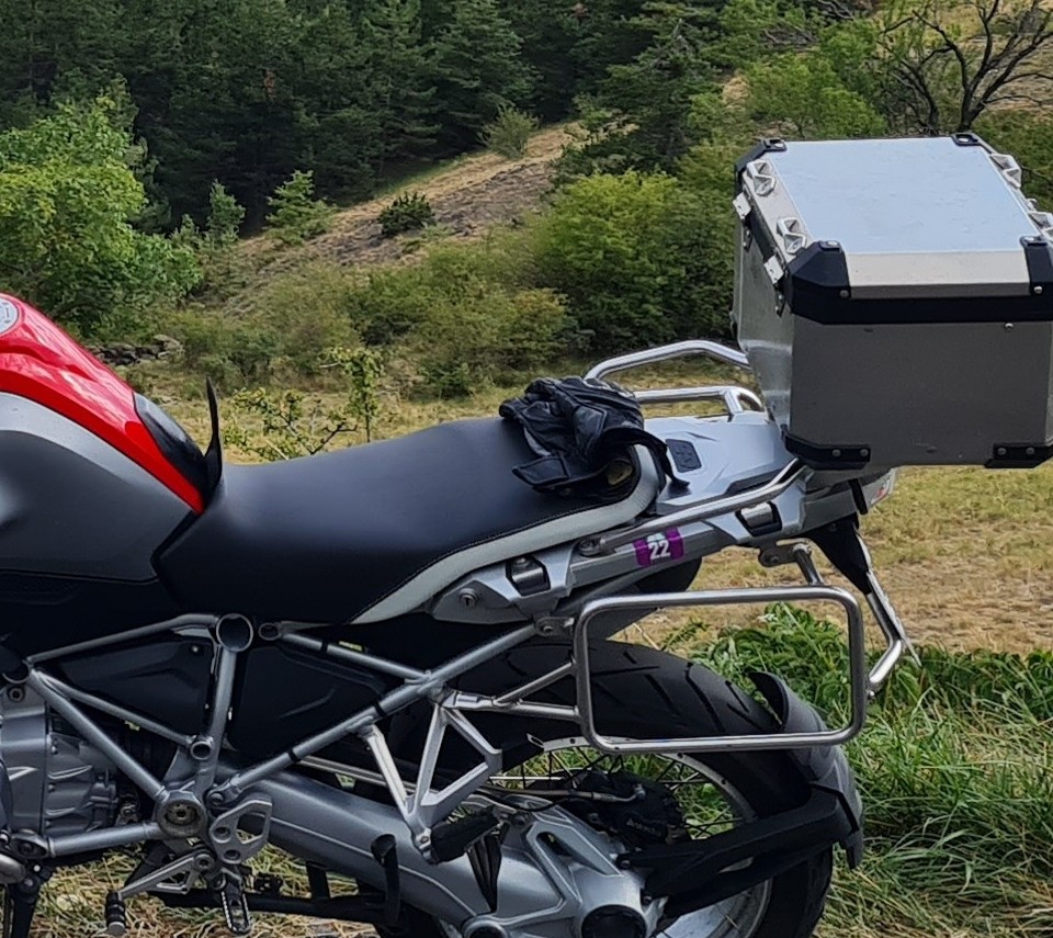

Nein.
Die beiden einzelnen Sitzkissen können 1:1 gegen die Rallyesitzbank getauscht werden.
Sitzbank vorne in die hohe Position und gut is.
Schaut dann z.B. so aus:
Was noch dabei sein sollte, ist die kleine hintere Abdeckung.
Soziusbetrieb ist damit nicht wirklich komfortabel möglich (sagt meine zeitweilige Sozia)

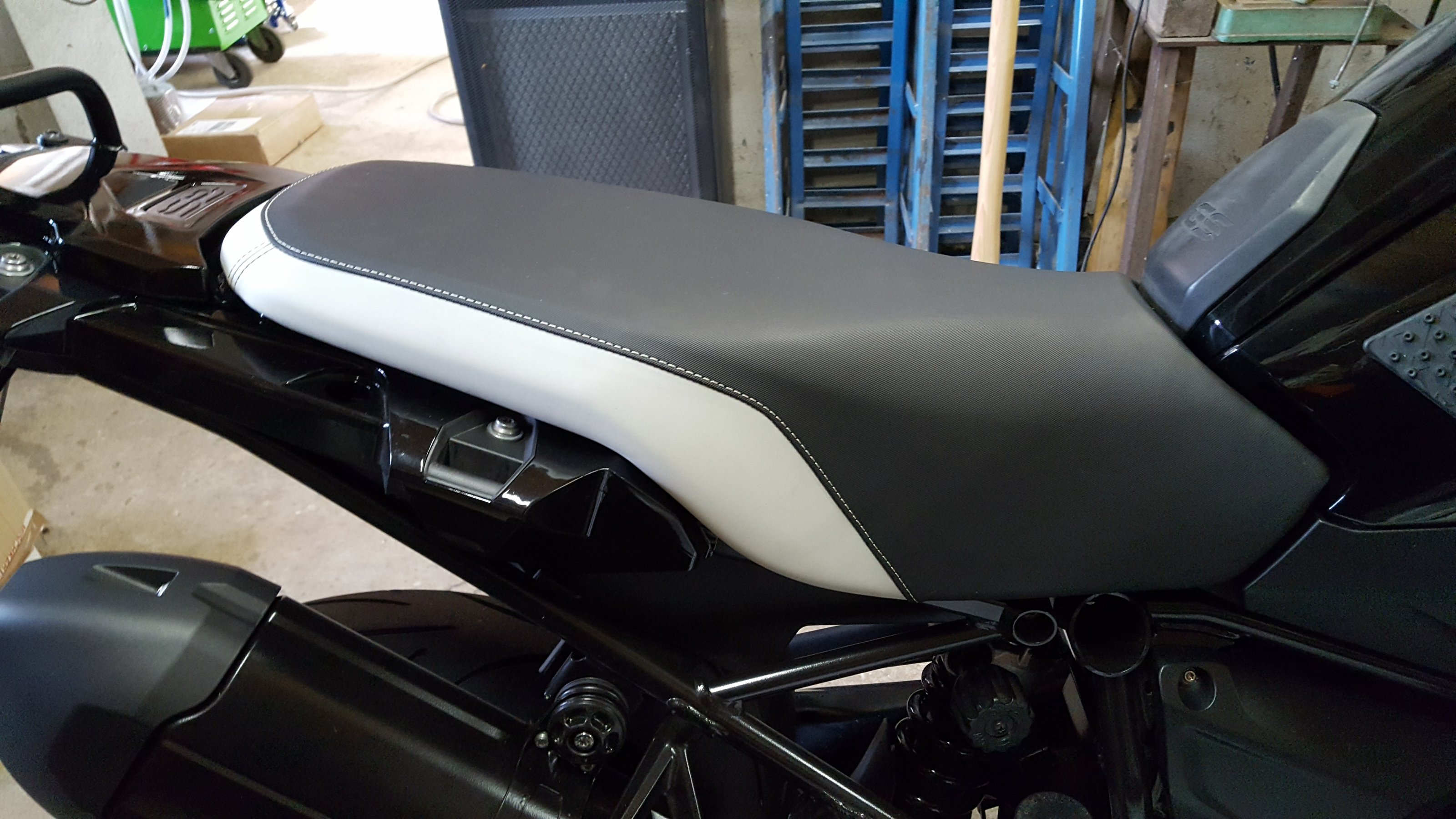

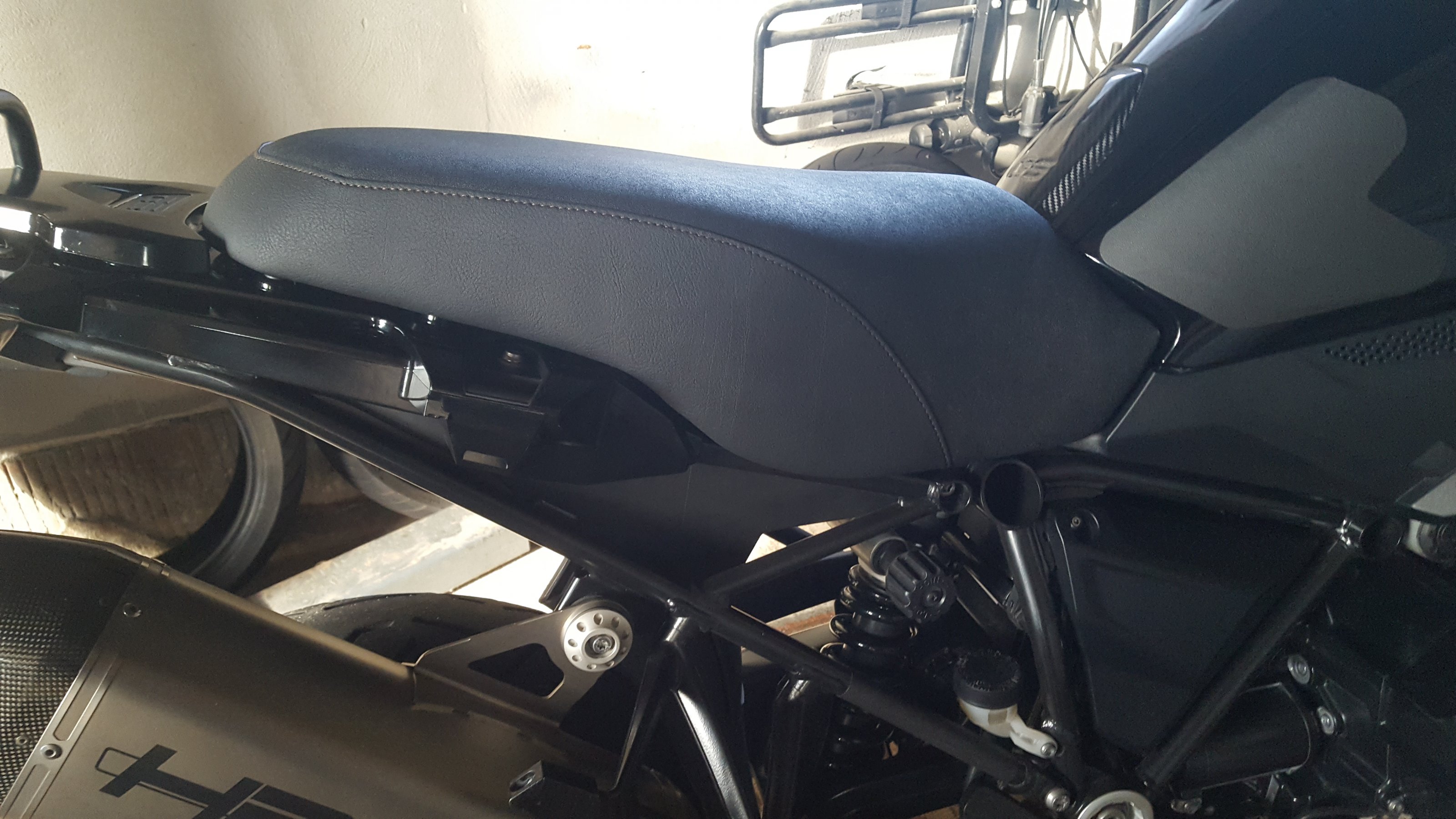

Den weißen Streifen kann man schwarz färben, bzw. lackieren. Es gibt Kunstlederfarbe als Sprühdose.

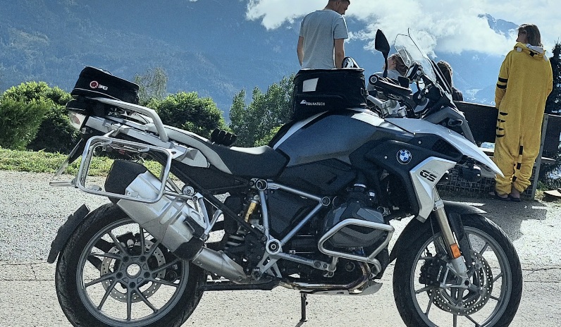

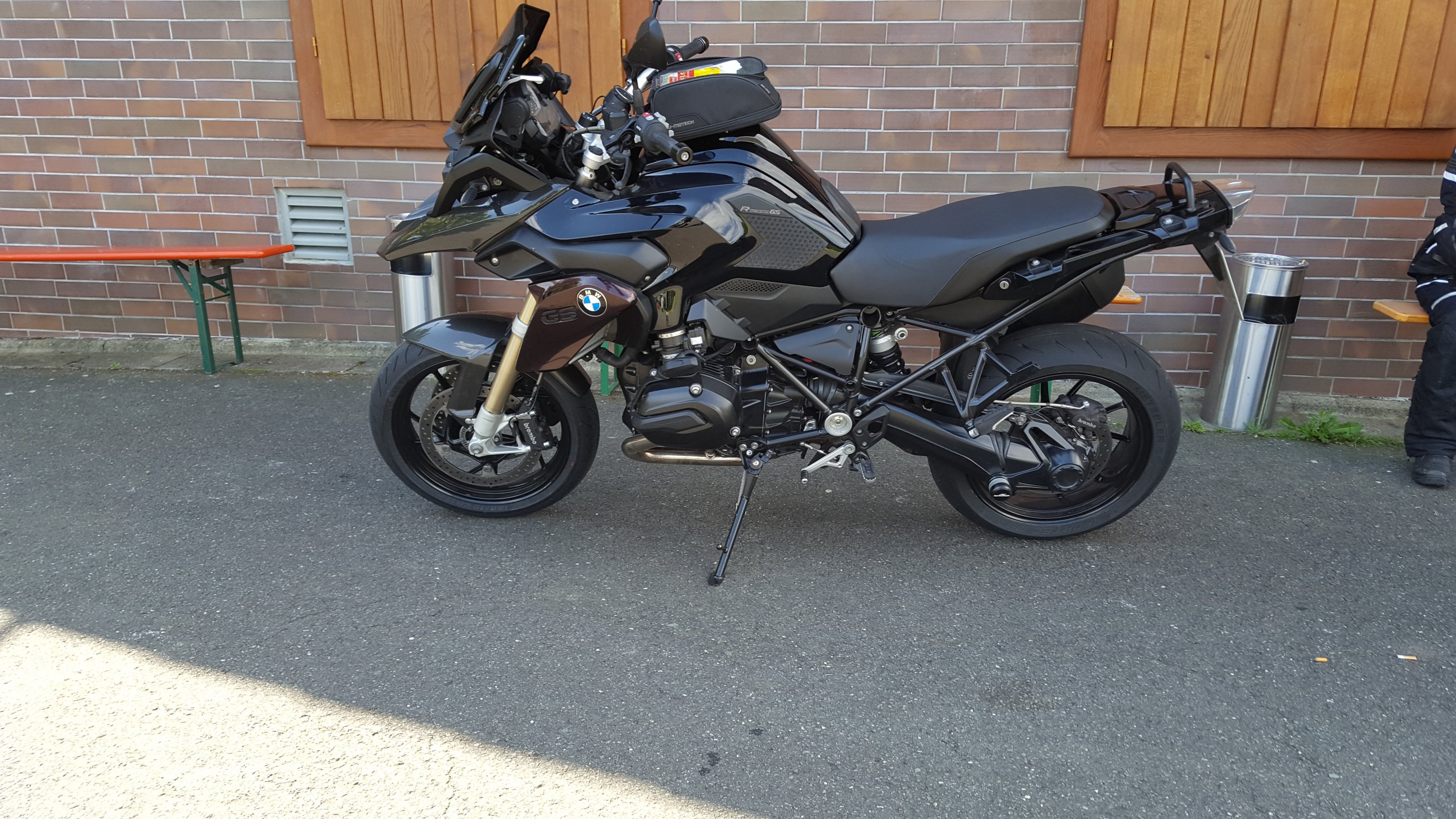

Hier mal ein paar Bilder von zwei verschiedenen Rallye Sitzbänken. Die ersten beiden Bilder sind ein und die selbe Sitzbank.
Letztere auch original hohe Rallye, wurde für mich von Jungblut nochmal 4cm höher bearbeitet, da ich so ein Lulatsch bin... 93cm Sitzhöhe, trotz 17" Umbau

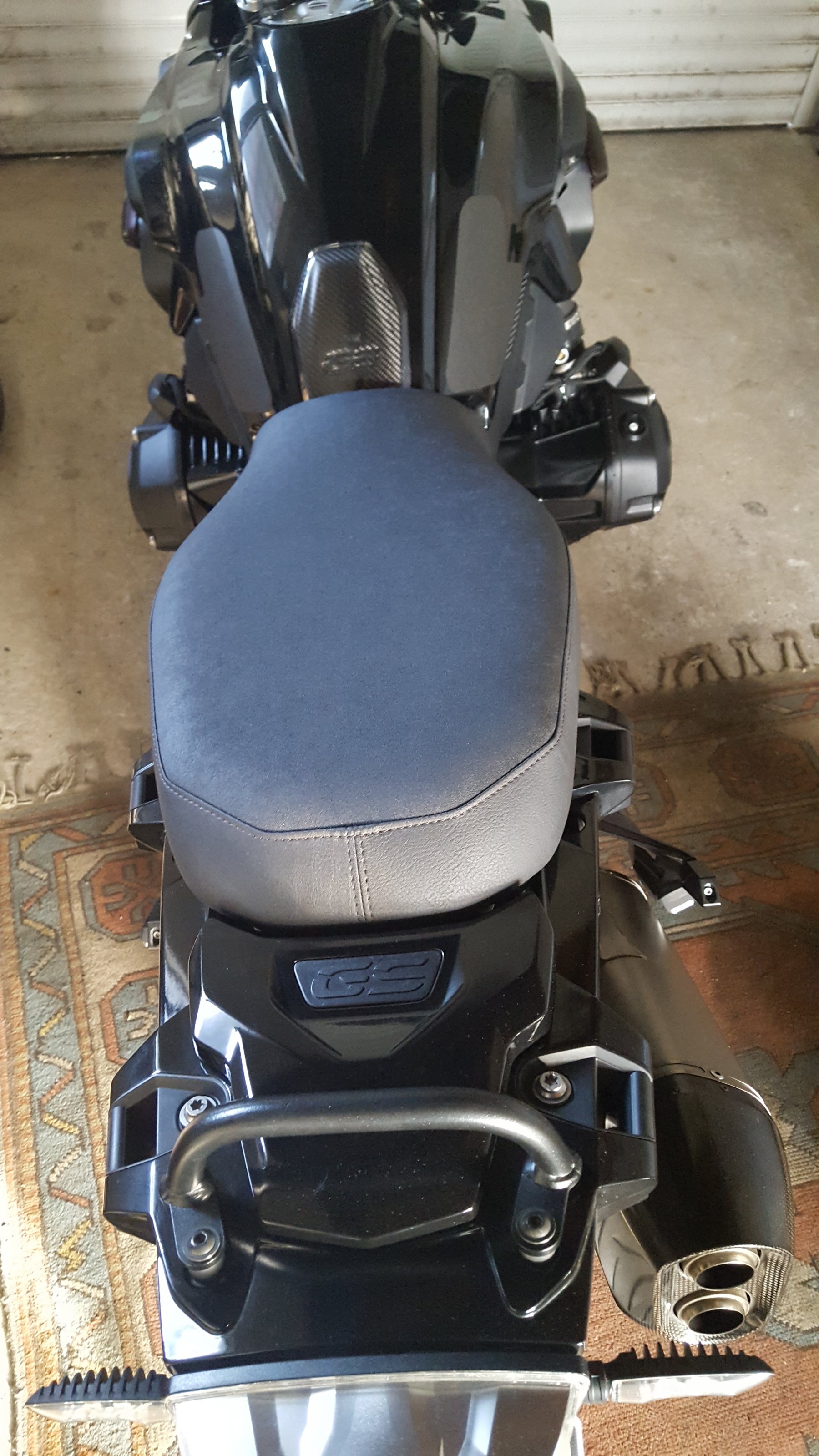

Hi Philiam,
ich habe meine Rallyesitzbank bei der Firma Leurs in Krefeld noch ein wenig umsatteln lassen.
Bei der Originalen, wie auch bei Einzelsitz, hatte ich immmer das Gefühl, dass ich nbeim Bremsen nach vorne rutsche. Deshalb habe ich vor dem Tank ein wenig aufbauen lassen.
Damit bin ich 900 km am Stück in die Dolos gefahren. Keine Probleme.
LG Alex

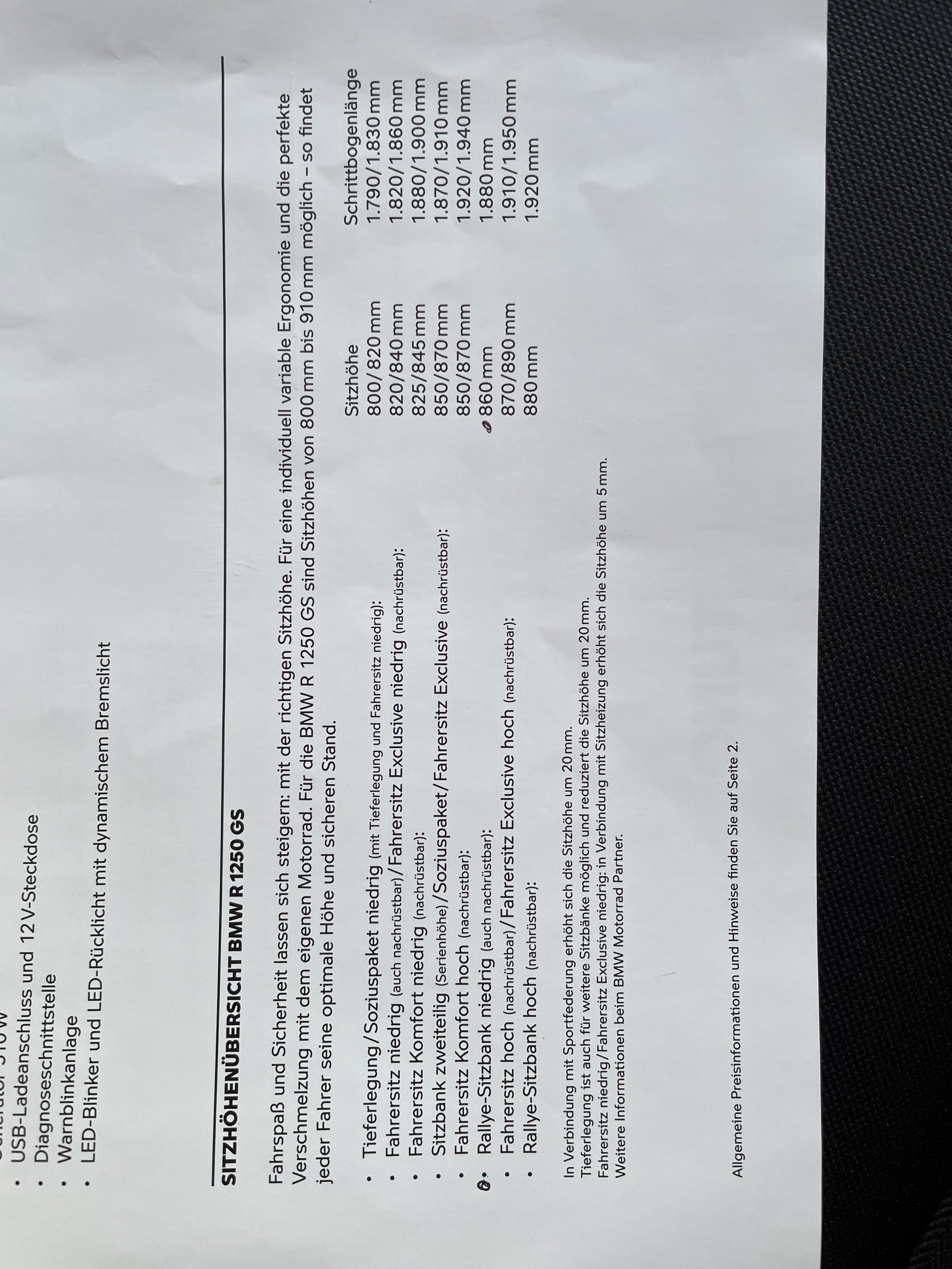

So, hier mal eine Auflistung der echten Sitzhöhen.
Ach ja: bitte nur in Verbindung mit der feschen „Gepäckbrücke kurz, Edelstahl“ montieren - mit der Standard-Brücke (die dann viel zu hoch ist) schaut das kacke aus.
