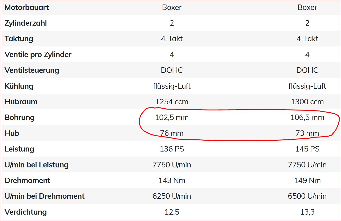

Diskutiere Umrüstung der R1250GS auf R1300GS Kolben und Zylinder im R 1250 GS und R 1250 GS Adventure Forum im Bereich Motorrad Modelle; Hallo, Ist es möglich die Zylinder und Kolben der R1300GS in die R1250GS ein zu bauen? Das wäre doch ein schönes Tuning.

Passen denn die Durchmessser?
Und wenn ja: Was willst denn dann tunen?

Mit nem 106,4mm Bohrer vorbohren.
Danach mit einer 106,5mm Reibahle aufweiten.
So hat man zumindest schon mal die Bohrung der 1300er.
Das mit dem Hub kann man dann später nochmal angehen...
FF-GS
25.08.2021
6.755
Es wird gehont, nicht gerieben. :cool:
Eine Motorneinstandsetzer könnte die Zylinder (mit dem halben Motorblock dran...:eek:) auf das Sollmaß bringen, falls genug Fleisch da ist.
Dann noch passende Koben rein (leichte Schmiedekolben, die nicht mehr unwucht bringen) und scho nht man die Kubik gewonnen.
Alleine die Kosten für Demontage und Montage des Blocks dürften, wenn man es nicht selbst macht, sehr gut vierstellig sein.
Dann noch honen und neue Kolben, viel unter 5 K wird da nicht gehen, eher 7-8.

... und bei original Hub dann 1353 cm³ genießen
Und damit ist es wahrscheinlich noch nicht getan? Ventilgrößen, Steuerzeiten/Nockenwellen und Motormapping haben bei der Leistung wahrscheinlich auch noch ein Wörtchen mitzureden...
Dann haste zwar eine R1250(1300) aber nur 4 PS gewonnen, oder so... 😅
Vom Abgasverhalten und entsprechender Abnahme fangen wir besser gar nicht erst an...
