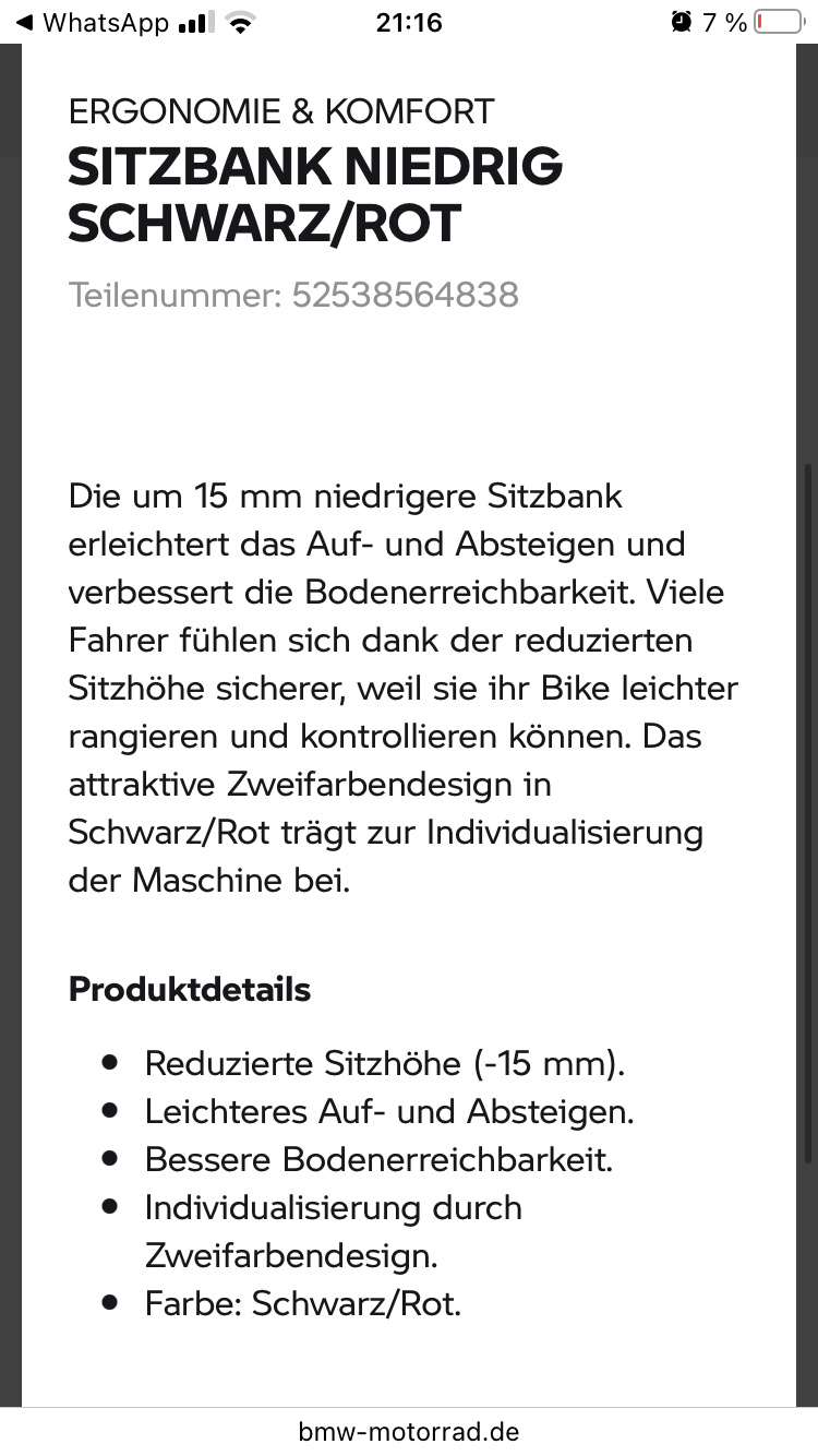

Hallo liebe Gs Fangemeinde,
Ich habe da mal eine Frage in die Runde und würde mich über ernstgemeinte, kompetente Antworten freuen:
gibt es noch günstige Möglichkeiten die F750GS tiefer zu bringen?
Die ist ja jetzt leider doch gefühlt ein bissl höher geraten als die F700GS.
Von vh-Motorradtechnik gibt es für die werksseitig Tiefergelegte einen 20mm Tieferlegungskit ( inkl. ABE ) #550-041-20 und Gabeldurchstecken
Kosten ca 300E. Material 129E +Einbau beim freundlichen 160E.

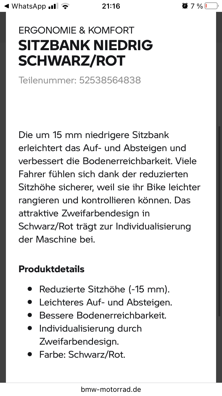

Die extra niedrige Sitzbank bringt 10mm,
Kostet auch ca 300E
Abpolstern beim Sattler auch rund 300E

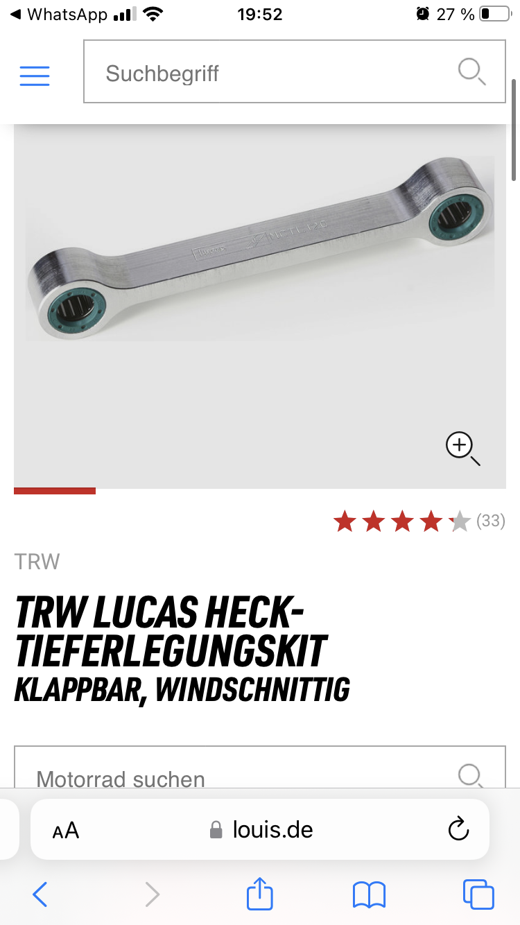

Welche Alternativen gibt es denn mit denen man sich günstig tiefer schummeln könnte?
Erstmal nur die Gabel 1-2cm durchstecken lassen.. aber was kostet so etwas?

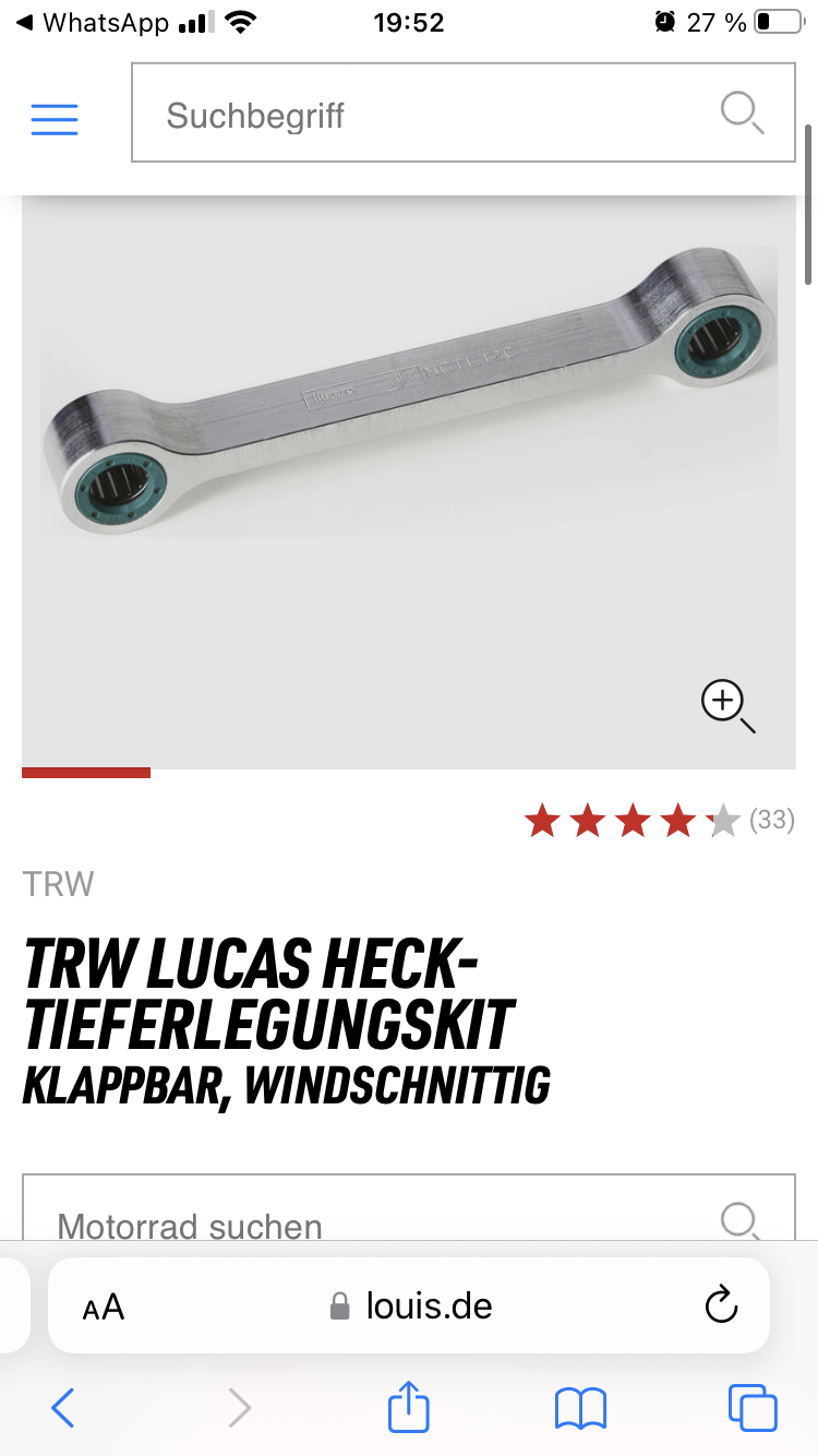

Oder ein Kit hier von Louis?
Louis - Europas Nr. 1 für Motorrad – Bekleidung und Technik
Hier auch wieder die Frage ob die Montage da wohl günstiger ist..?
