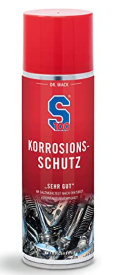

Hallo
man könnte die Maschine je nach pingeligkeit mehr oder weniger konservieren Um Korosionschäden in Zaum zu halten.
Das hat weniger mit Pingeligkeit denn mit Faulheit zu tun :D
Ich verwende dafür das Zeug hier:
Maschine vorher gut saubermachen, trocknen lassen und dann allüberall rein- und draufspritzen (mit dem Korrosionsschutz! Mann, mann, mann... :D)
Da perlt das Wasser nur so ab und ich hatte seitdem keine Ausblühungen oder erkennbare Salzrückstände mehr.
