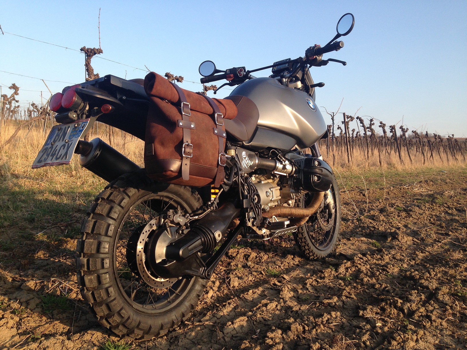

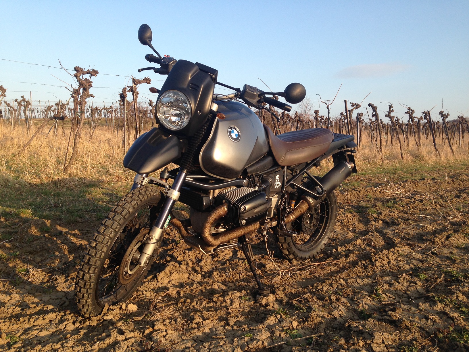

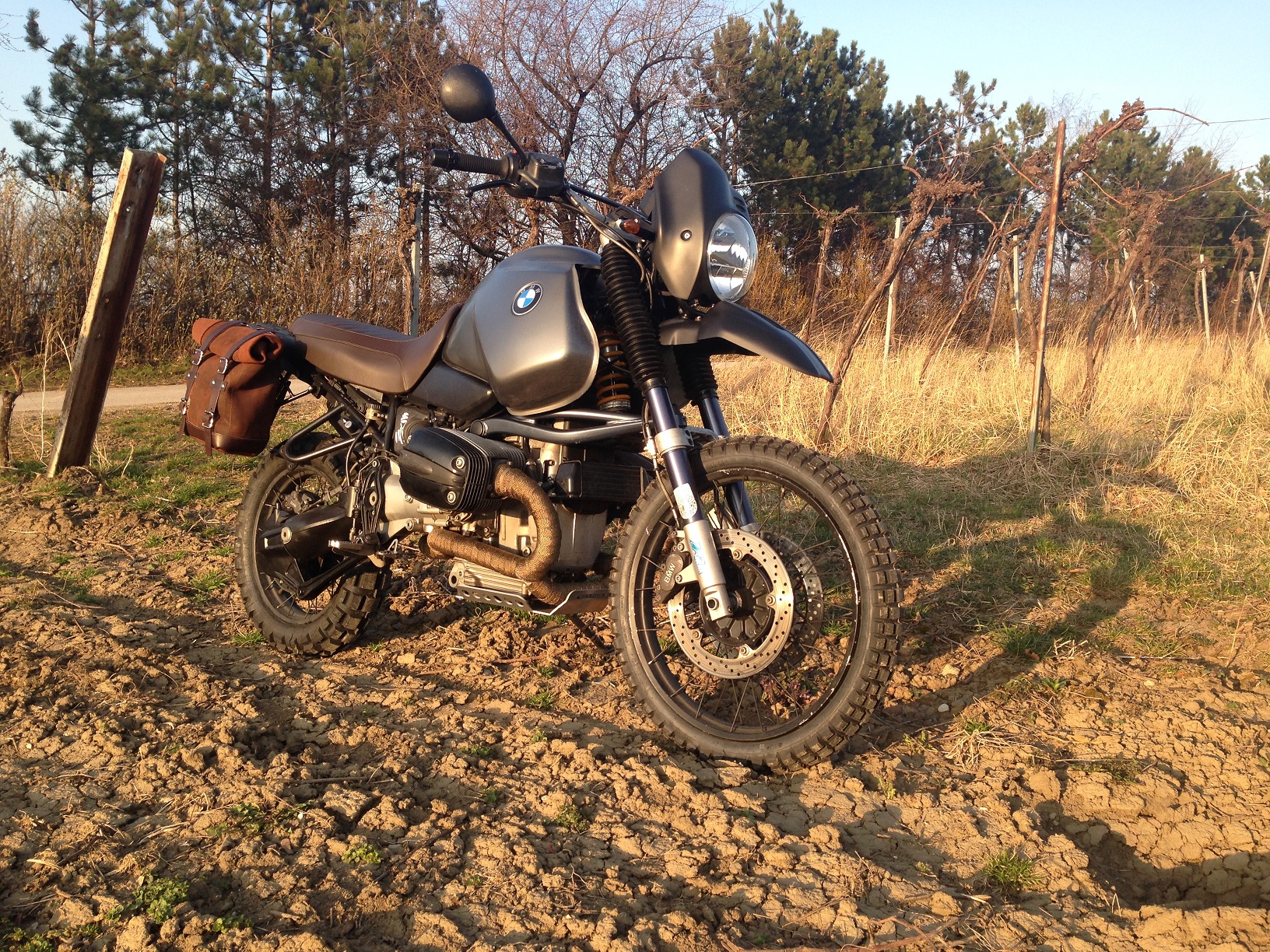

Servus Zusammen. Ich war nun schon länger nicht mehr im forum. Ich habe den frontumbau nun schon lange drauf und bin damit recht happy. Und ich habe auch einen TÜVler gefunden, der sein Handwerk versteht. Hat alles anerkennend eingetragen, null problem.
Bin in mittelfranken unterwegs, wers mal sehen will. Das fid ist weggekommen, hab es noch nie vermisst.
Bilder folgen. Grüße vom frosch
