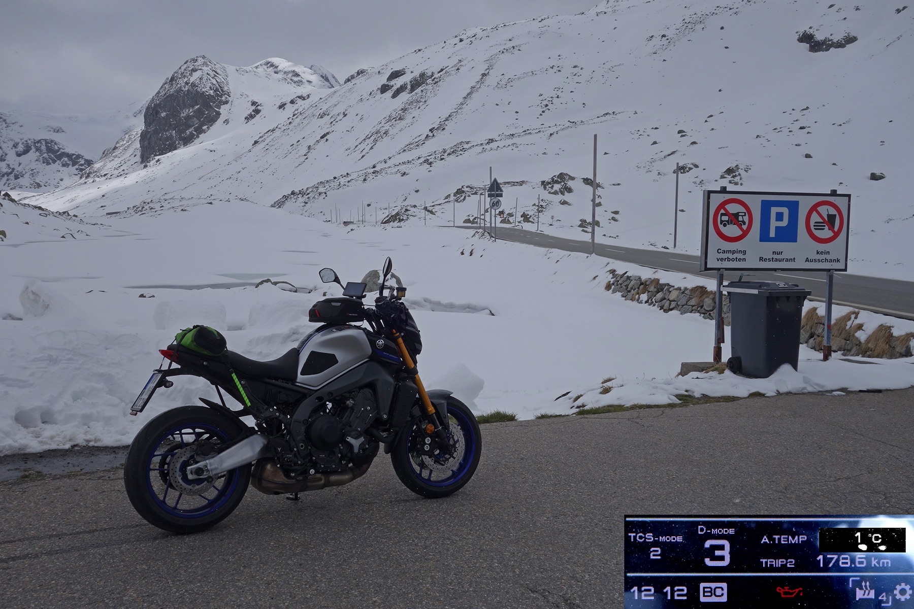

Gestern war ich mit meiner Yamaha (BridgeStone S22 M) am Flüelapaß. Schon auf den letzten Kilometern vor der Paßhöhe schien mir der Gripp sehr weich. Oben angekommen gab es leichten Schneefall und das Thermometer zeigte 1°C an. Waren bei Dir die Temperaturen auch so niedrig? Die Motorradreifen sind halt reine Sommerreifen.
