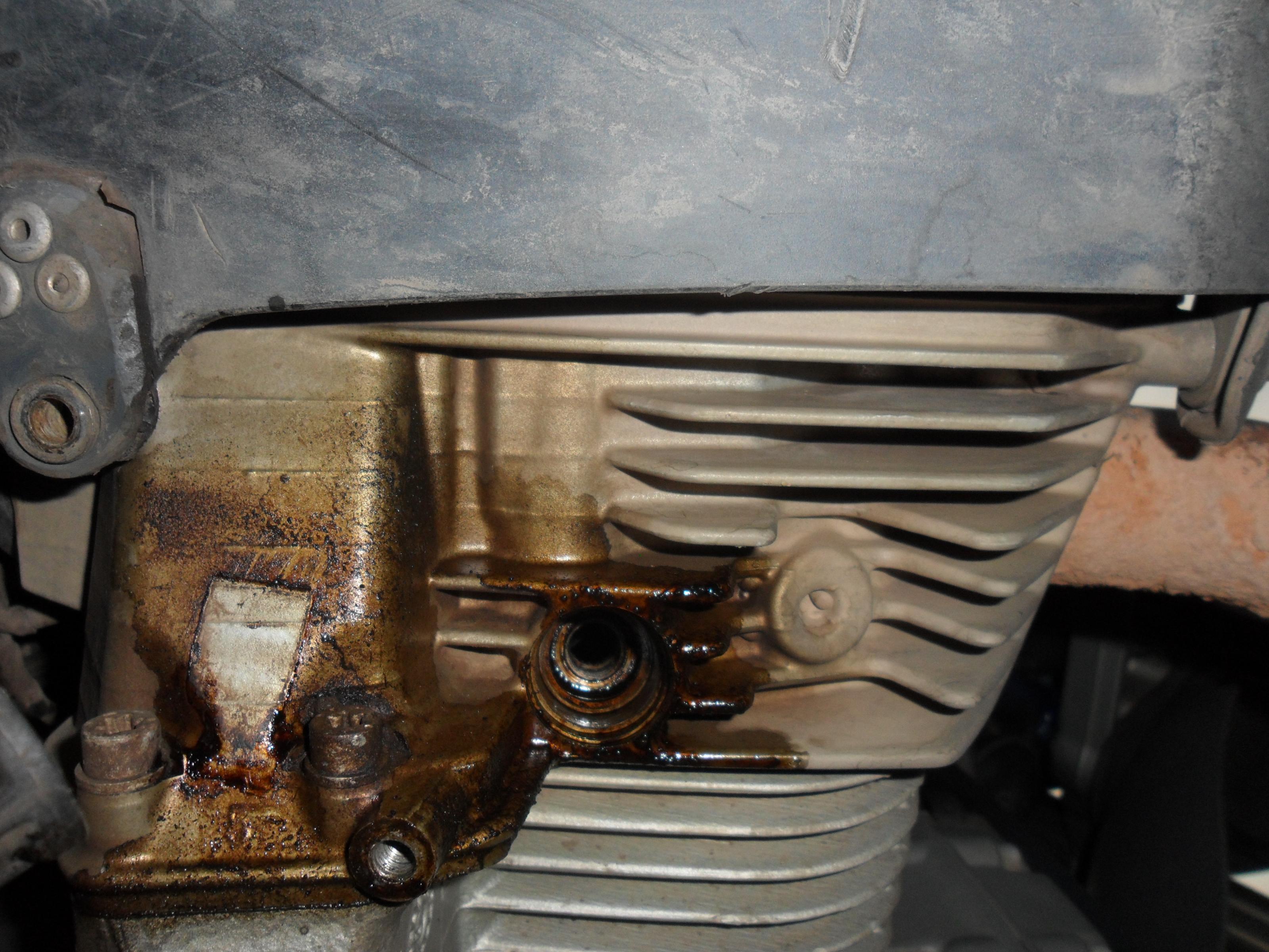

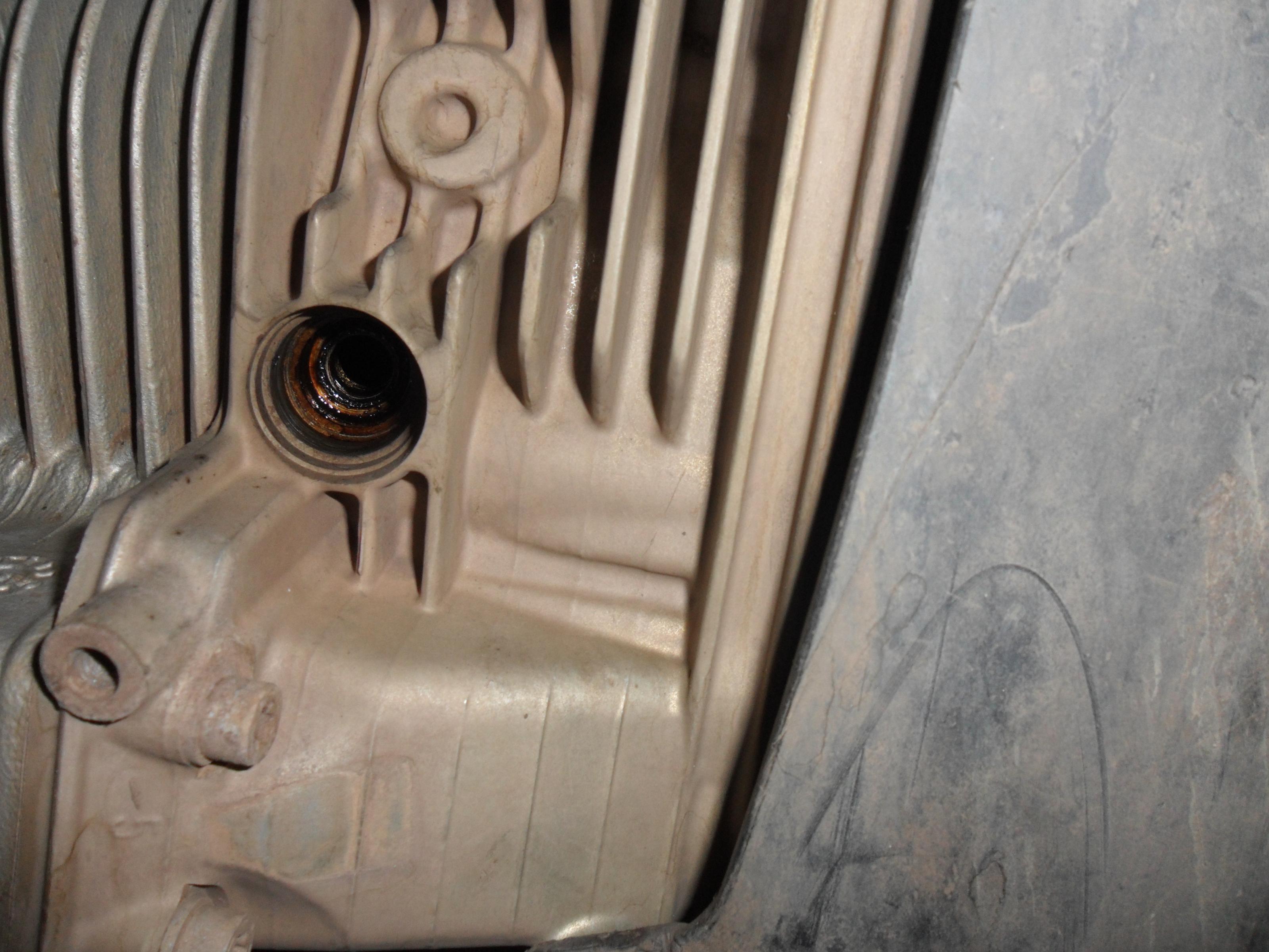

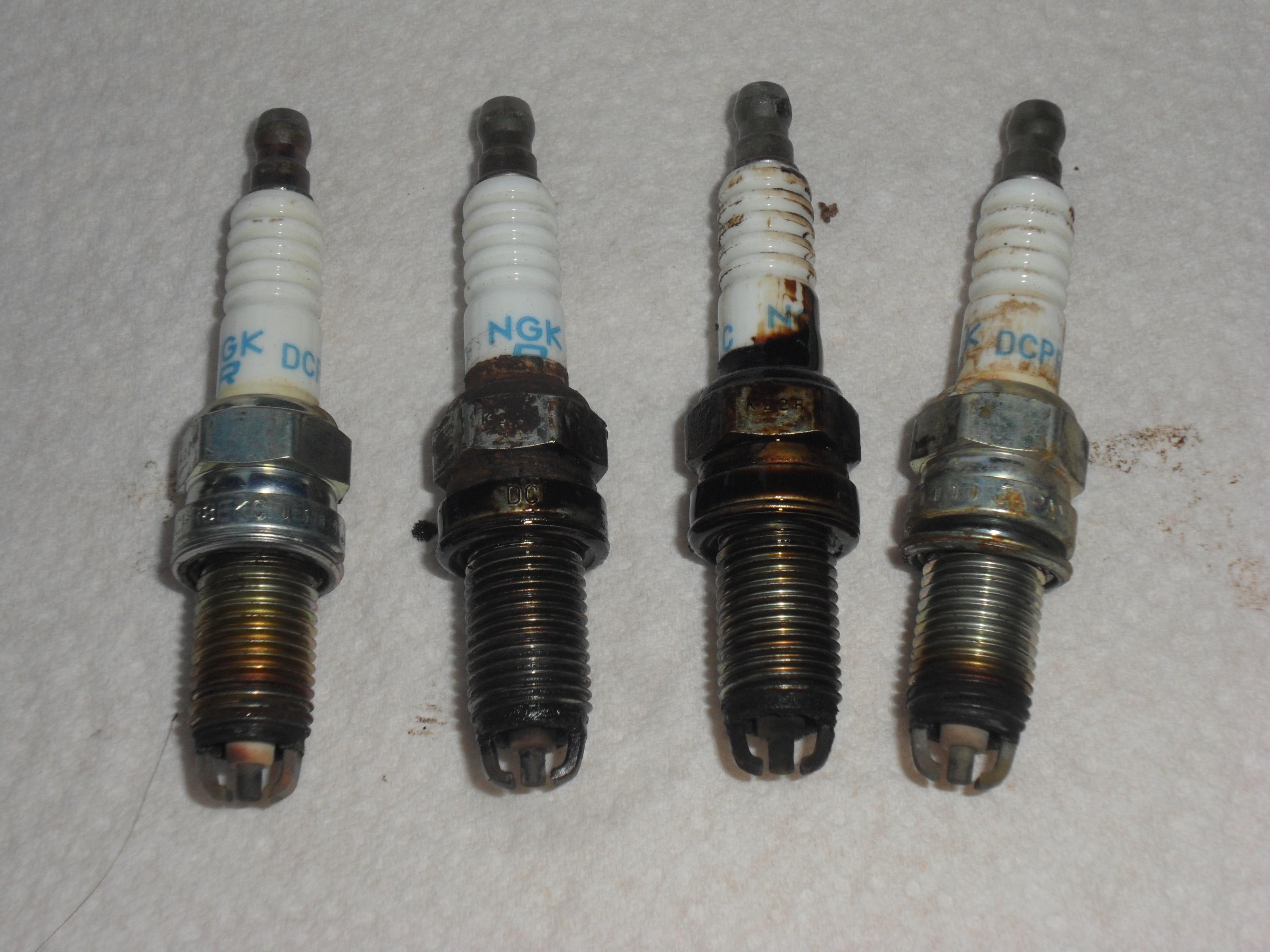

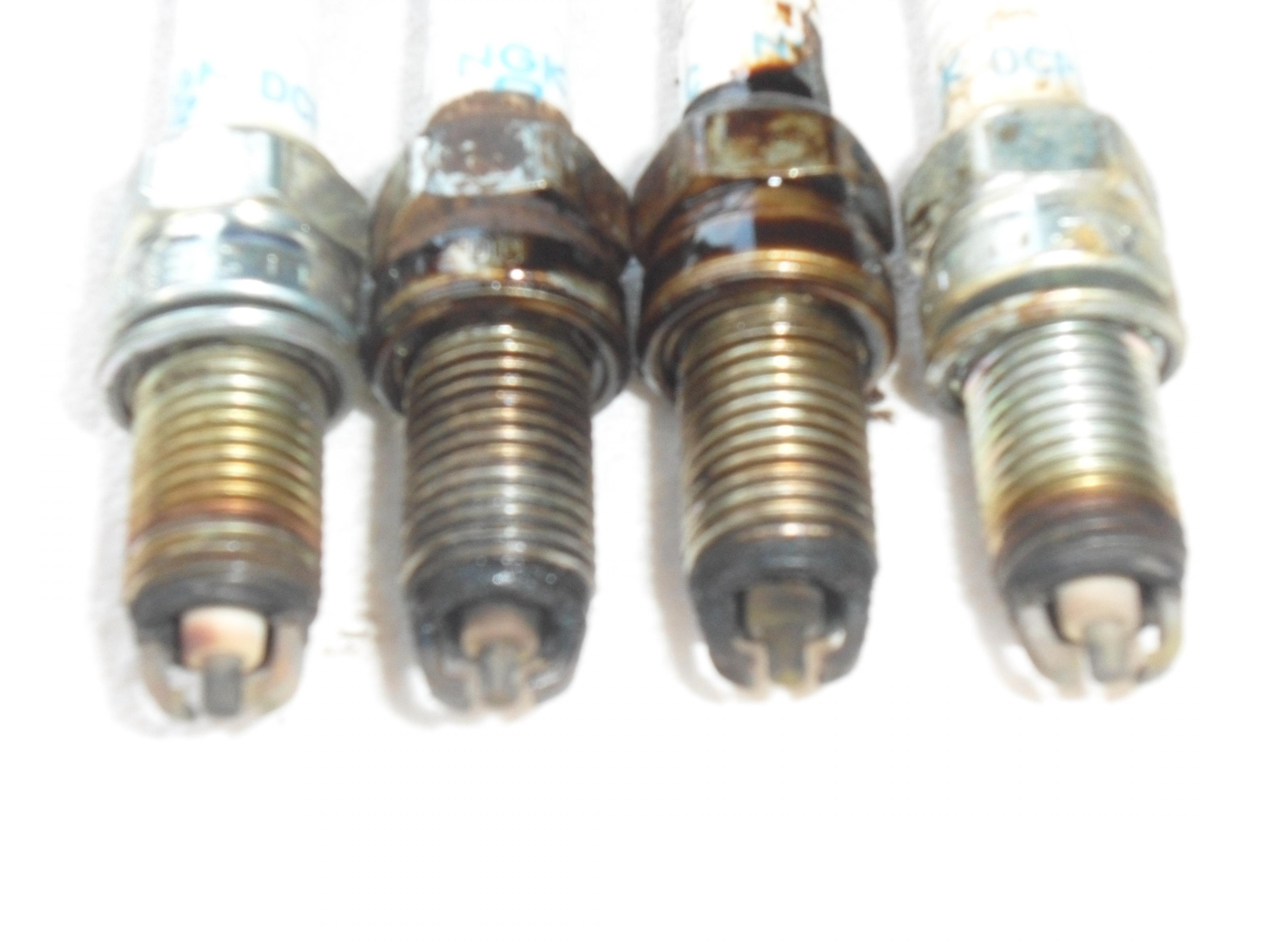

Nabend zusammen,
meine HP2E frotzelt in letzter Zeit ordendlich, nimmt schlecht Gas an, erst recht wenn sie kalt ist. Wurde in letzter Zeit auch nur auf Kurzstrecken bewegt
jetzt knapp 60.000 km Laufleistung
letzte Inspektion bei 40.000
Luftfilter nicht neu, aber sauber
Kerzen 20.000 km
Unrunder Motorlauf auch im Standgas, was ich bei der 10.000 und den folgenden inspektionen schon reklammiert habe, aber nicht besser wurde.
Ziehe ich an der Aussenhülle des rechten Gaszugs, geht sie fast aus, links gezogen steigert sich die Drehzahl.
Im Anhang die Bilder der Kerzen, von oben links nach oben rechts, wo kommt da bei den unteren Kerzen (speziell unten rechts) das Öl her? Ist ziemlich verharzt. Also was dauerhaftes
Jemand eine Idee?LO LU RU RO.jpgKerzenloch unten rechts.jpgKerzenloch unten links.jpgLO LU RU RO 2.jpg

ich hatte das mit dem unrunden Lauf auch, kurz nachdem ich die Kerzen auf NGK gewechselt habe.
Ich habe dann mit dem Infrarotthermometer am Krümmer gesehen welcher Zylinder langsamer warm wurde und da einfach unten wieder die Bosch rein - und alles war paletti.
Das hat natürlich statistisch noch keine Relevanz, aber ich hatte das auch schon bei anderen Mopeds, dasss die empfindlich auf bestimmte Kerzen reagieren.
Das mit dem Öl könnte an undichten Kerzen liegen?
Ich hatte mal ne lose Kerze, da sah das genauso aus.
Viel Glück - und hoffentlich ist das nichts Schlimmeres!

waren die Kerzen fest geschraubt? Die müssen doch lose sein, wenn da soviel Öl rauskommt.
rossi508
rossi508
06.06.2008
2.160
HP2E / R1200GS ADV 2006
Die Kerzen sind recht locker festgeschraubt, handfest. Kann natürlich sein, das sich da was vorbeidrückt, aber wo kommt es her? Dachte der Brennraum sei trocken, ausser Kolben und Ölabstreifringe sind hinüber?
Hab gerade mal alte NGK´s eingebaut, gleiches verhalten wie die Boschkerzen, die bei 11.000 rausgeflogen sind: Beschleunigen nur mit vorsichtigem Gasgriff, bei Vollgas kein Vorrankommen mehr.
Hole Montag mal ein paar neue und schaue ob sich was ändert beim einzelnen Ziehen der Gaszüge. Kann man das Messen was aus den Kerzenstecker rauskommt?

Funken die unteren Kerzen überhaupt?

Die Nebenkerzen werden nur bis ca 4000 1/min mit Spannung versorgt. Das die stärker verrußen, als die Hauptkerzen ist ganz normal.

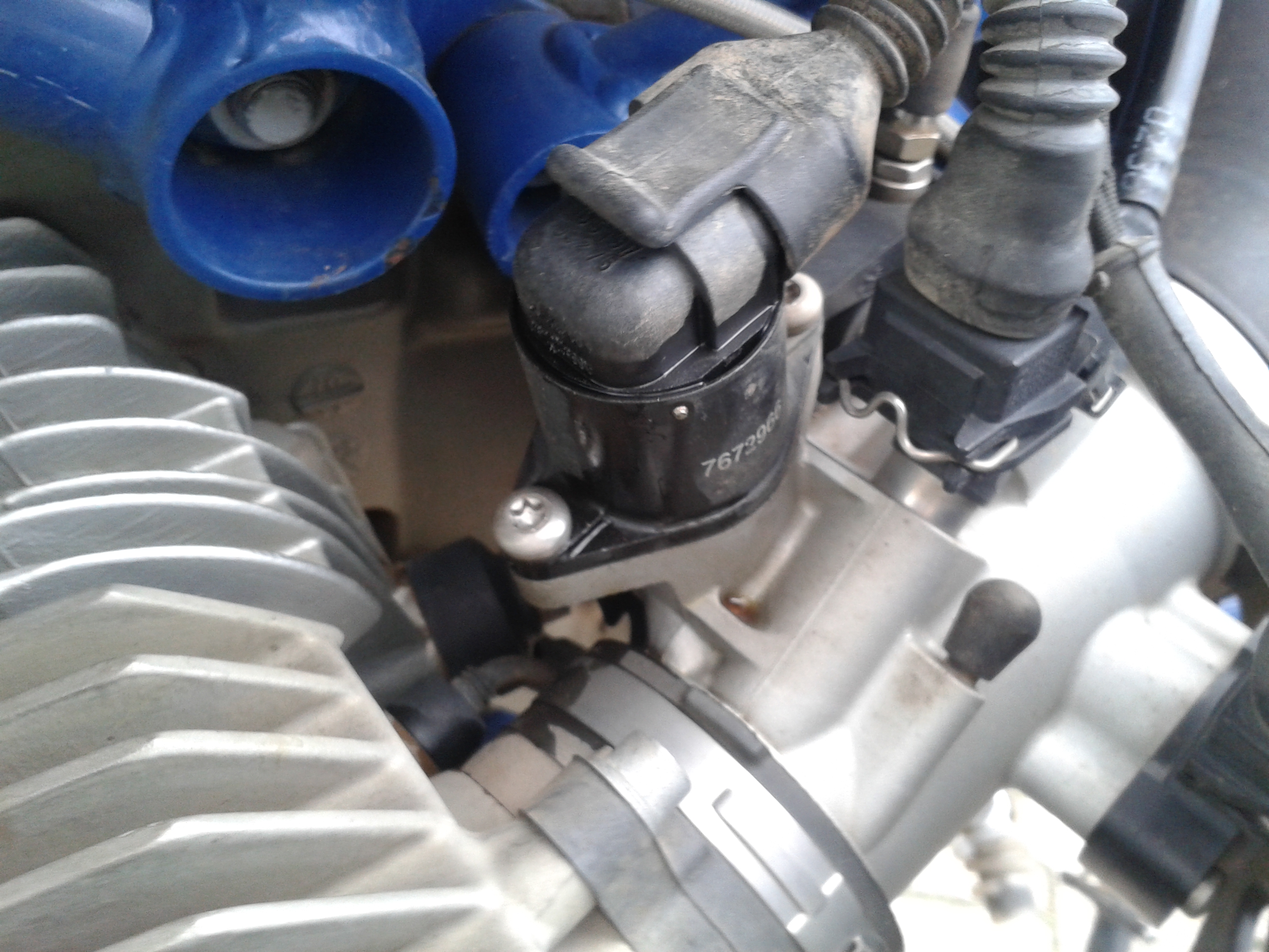

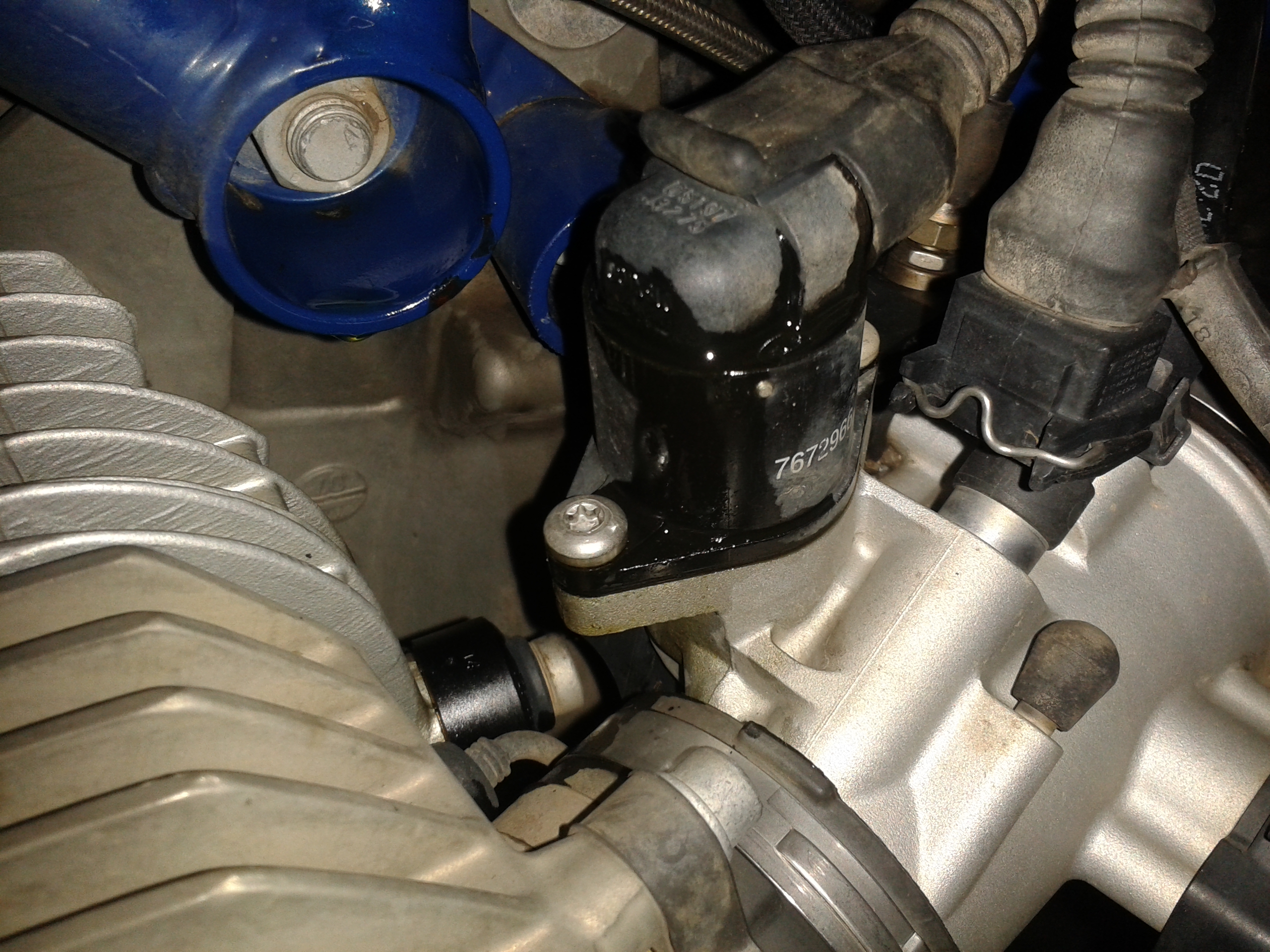

Nachdem die Pumpe bei mir gewechselt wurde, müffelte die Garage oft ordentlich nach Benzin und ich hatte Flecken unter dem Moped.
Am linken Zylinder (Einspritzanlage ???) war es nass.
Vor drei Wochen:
Aktuell:
Kommt das von weiter oben (Schnellverschluss am Tank) oder aus dem Einspritzding?

Hallo André,
nachdem auf Deinem aktuellen Foto auch am blauen Rahmenauge ein Tropfen hängt, scheint es doch von oben/Tank zu kommen.
Also > Seitenteilabschrauben > suchen!
Ach da fällt mir noch was ein. Alle Seitenteilbefestigungsschrauben sind (nicht) gleich lang, bis auf eine, die ist 5mm kürzer!!! Diese muss auf beiden Seiten in die Position oben/hinten!!!, zur Seitenteilbefestigung, sonst hat sie Kontakt zum Tank und reibt dort ein Leck hinein.
Vllt. ist das die Ursache, wäre dann allerdings ziemlich doof, Tank abdichten oder neu.:cry:

moin Andre
für mich sieht das so aus alls ob der Schnoder durch den Leerlaufstepper gedrückt wird ! Schraub den einfach mal ab und schau nach wie s`im Baypass aussieht, ggf mal von rechts nach links tauschen ( ob der Fehler mitwandert!) dann siehst du sicher ob der Stepper undicht ist.
Gruß Bernd
is nur sone Idee, da nischt von oben nass ist seht aus als kommts direkt aus dem Stepper!

Hallo Willi,
das mit den Seitenteilbefestigungsschrauben ist mir bekannt, war das erste was ich hier gelernt habe :). Die Zweite von hinten scheint übrigens auch zu lang sein, hinterlässt bei mir auch Makierungen auf der Blase. Kann aber auch sein, weil mein Moped öfter mal durchgeschüttelt wird ;). Tank ist aber dicht.
Sprit kommt wohl von der schwitzenden Schnellkupplung weiter oben, läuft am Rahmen runter und ua. durch die Tülle auch auf den Stecker. Steckverbindung noch mal gereinigt und gefettet wieder zusammengesetzt, mal schauen ob es jetzt dicht ist.
@locke1: ich halte es im Auge, wenn es oben trocken ist und der Stecker weiter nass ist, schraube ich da mal.
