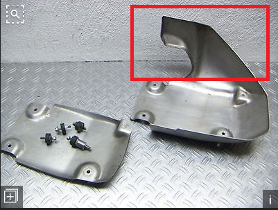

Da hab ich schon Zeugs drunter - meine Vermutung ist dass diese "Finne" vibriert:
aber nur dann, wenn da etwas anliegt oder anstoesst! An meiner Kiste funktioniert das seit ueber zwanzig Jahren ohne Stress und zusaetzlichen Krach. Da musst Du mal Deinen Blick etwas schweifen lassen. Vielleicht ist das aeussere Blech auch verbogen und beruehrt irgend etwas?
Was haeufig vorkommt, sind sich zwischen den Blechen ansammelnde Steinchen, die aber normal keinen Krach erzeugen.

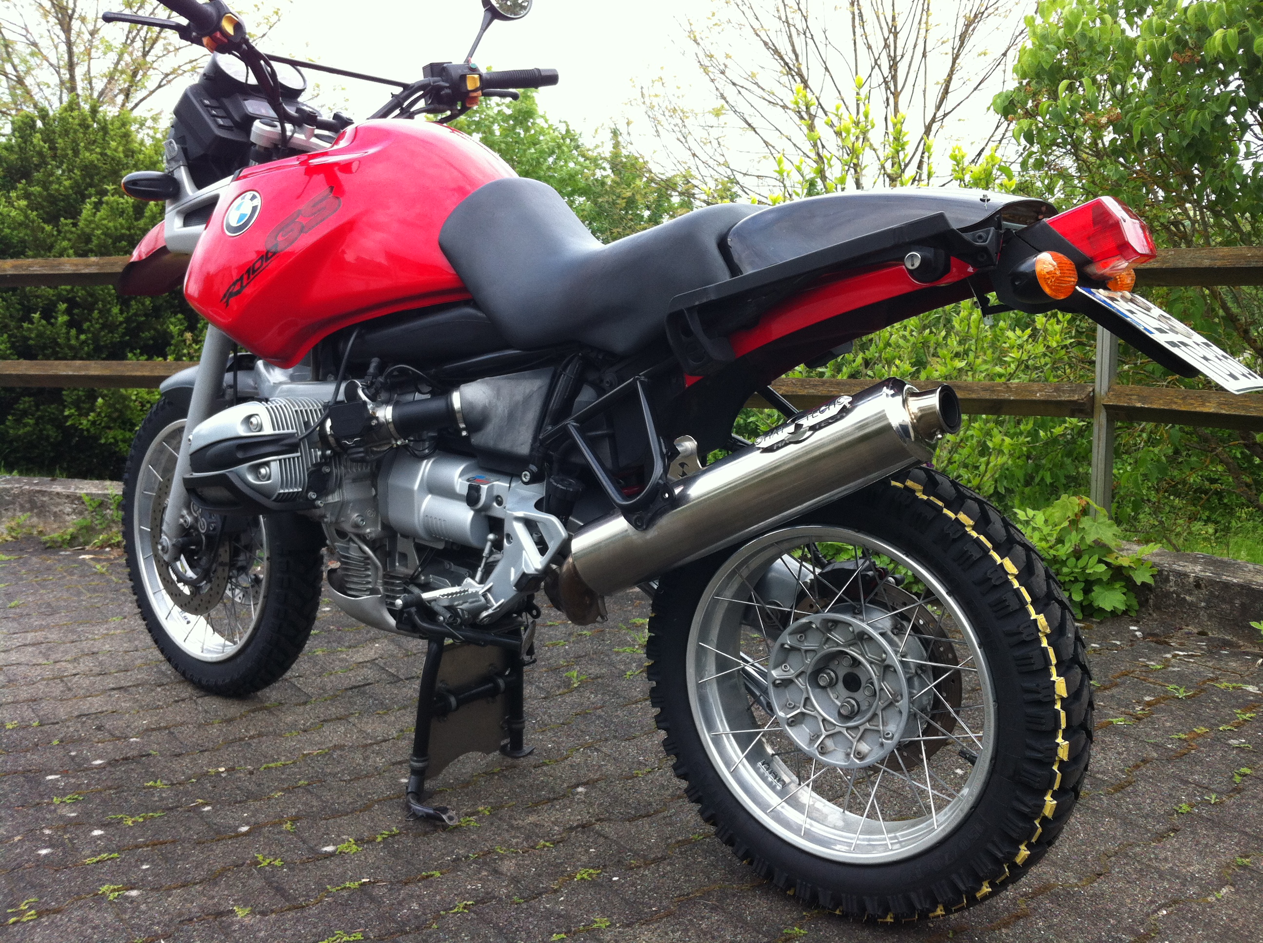

@ elfer-schwob
Mit dem Nummerschildhalter kommst Du bei uns keine 10 km weit bis Dir ein Blauer erzählt "zu flach".
gerd
Reibeisen
Reibeisen
29.09.2022
72
R 1100 GS . BJ 94
Hi
@ elfer-schwob
gerd
Tja wo du recht hast, hast du eben recht.
Zwischen 60 und 90 Grad zum Boden stehend, sagt der TÜV, aber man kann dem Rainer zu gute rechnen das er einen Reflektor am Kennzeichen angebracht hat :tanz:
Aber das Thema ist ja zum Glück nur auf den Unterfahrschutz bezogen :jubel:

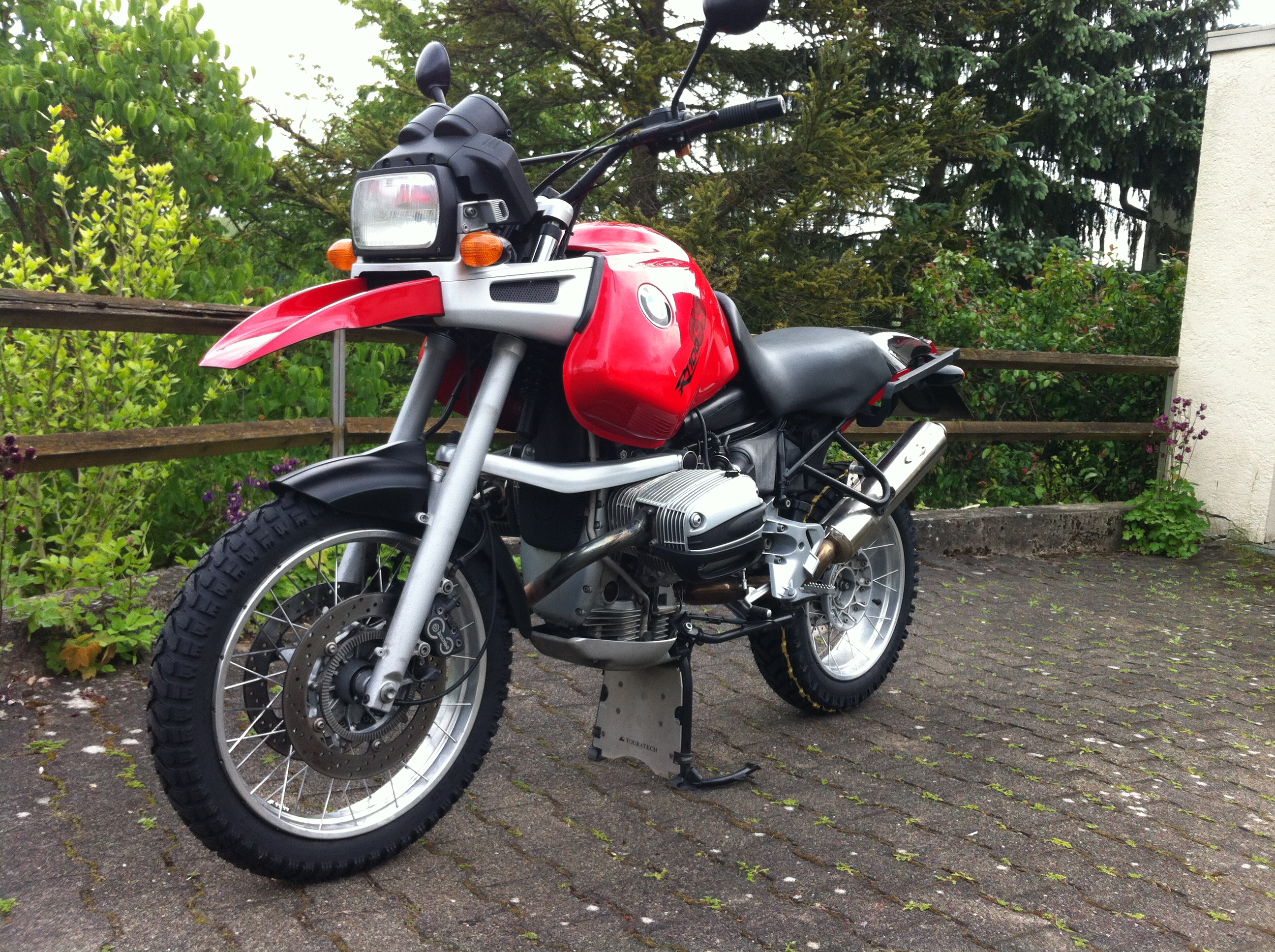

elfer-schwob
elfer-schwob
09.04.2008
8.846
im Murrdäle
1150 GS-A, R 80-Umbau
...da war damals sone James-Bond-Mimik dran!
Im Gelände maximal hoch, im zivilem Gefilde wie sich's gehört.
Aber leider ohne elektr. Servomotor, rein manuell.
