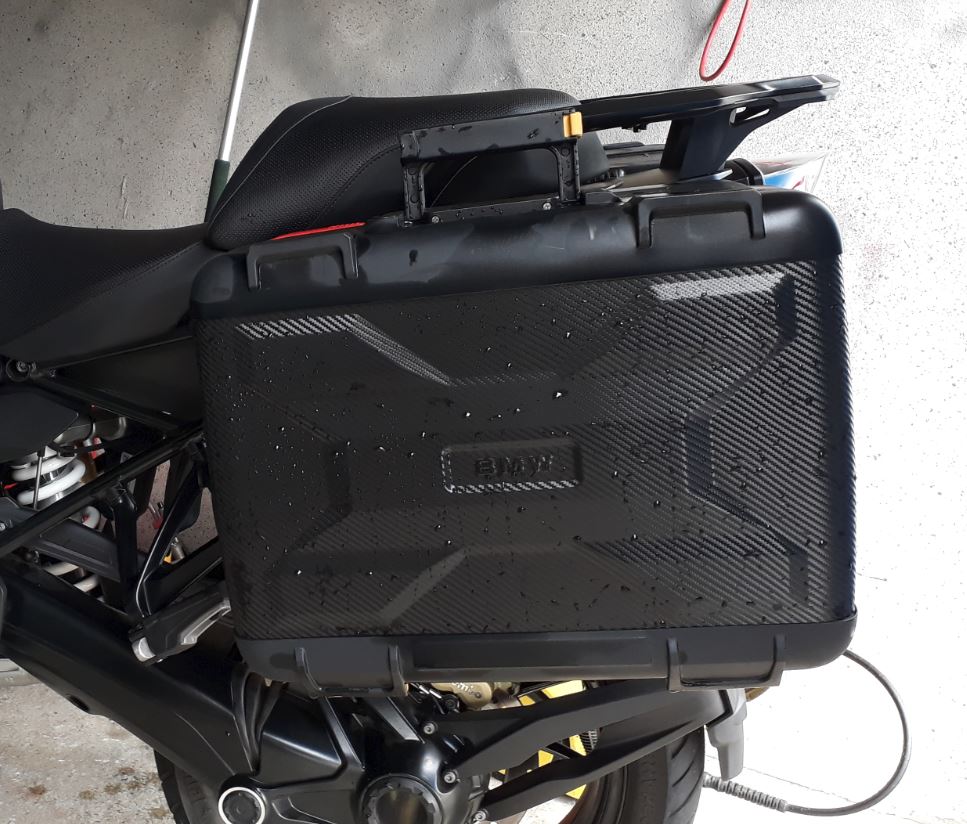

Hat es geregnet oder hast du den Kärcher, der dahiner steht, ausprobiert? :D
Sieht schick aus mit der Carbonfolie.

Kärcher nicht aber mit Gartenschlauch sauber gemacht
