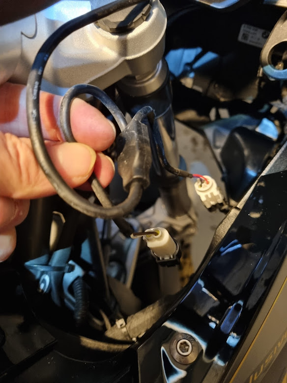

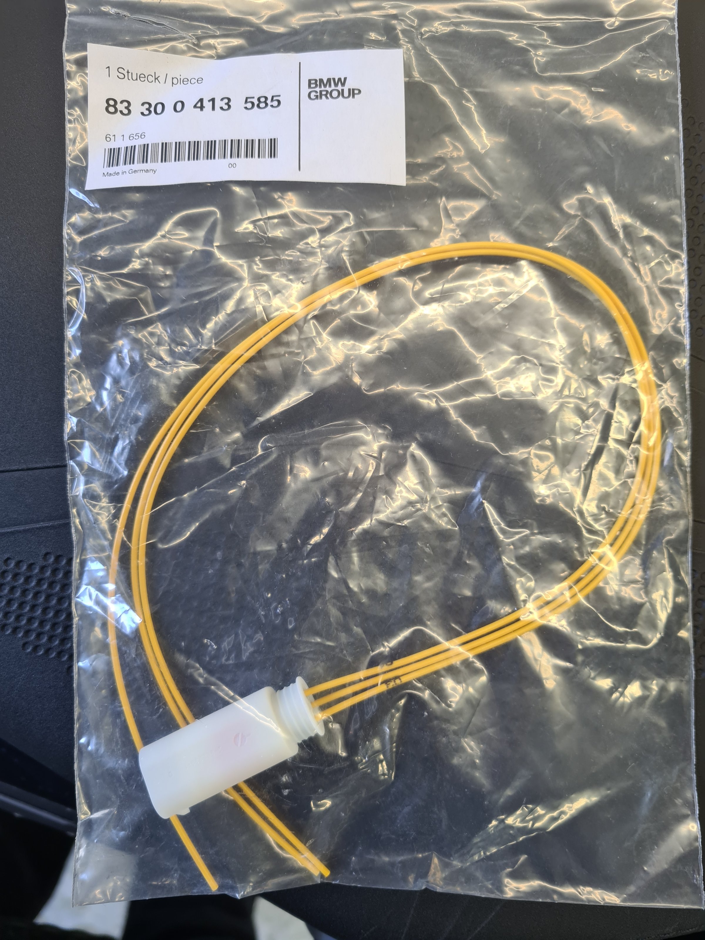

Mit den Teilenummer meinte ich die Stecker vom Y-Kabel. Den SP-connect charger habe ich bereits.
Diesen CTEK Anschluss den du da hast habe ich auch noch herumliegen und den werde ich jetzt vorab auch verbauen. Schöner wäre natürlich so eine Lösung wie "Nippy Normann" und dann mit der festen CTEK Indikator Dose. Damit würde man dann auch gleich sehen z.B. im Winter, ob man überhaupt laden muss.

Hier die originale Teilenummer. Den Stecker kann man bei jedem (auch nur Auto) BMW-Händler bestellen.

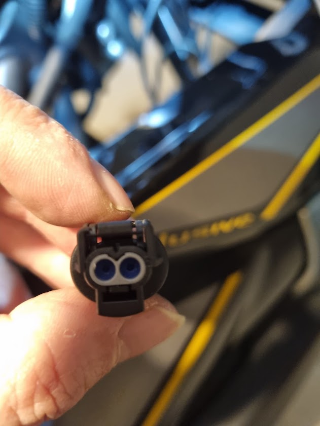

Ja Teilenummer 83300413585 ist der so genannte cartool Stecker.
83300413586 ist ziemlich sicher der Andere, wäre aber gut, wenn das noch jemand bestätigen könnte.

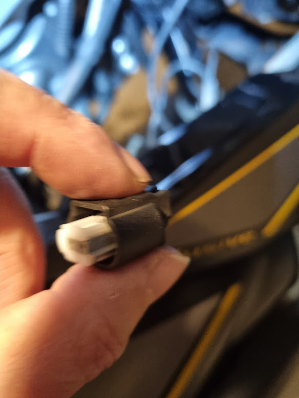

Man sollte tatsächlich erst schauen! Ich habe das schon ein Y-Kabel und an dem leeren Ende steckt auch schon ein Stecker drauf. Da brauche ich wohl nur noch mein Kabel anschliessen und fertig. Litzenfarben sind weiss und braun. Nehme an braun ist Minus? Und wie funktioniert das Prinzip des Steckers bzw. wie wird da ein Kabel angeschlossen?
Gast-15146
Das Kabel ist Audio Out vom Navi!
Das andere ist nur eine Schutzkappe!

Ok zu früh gefreut. Danke für die Info! Wobei das glaub schon ein Stecker ist der halt die Funktion einer Schutzkappe erfüllt. Hilft aber nix
