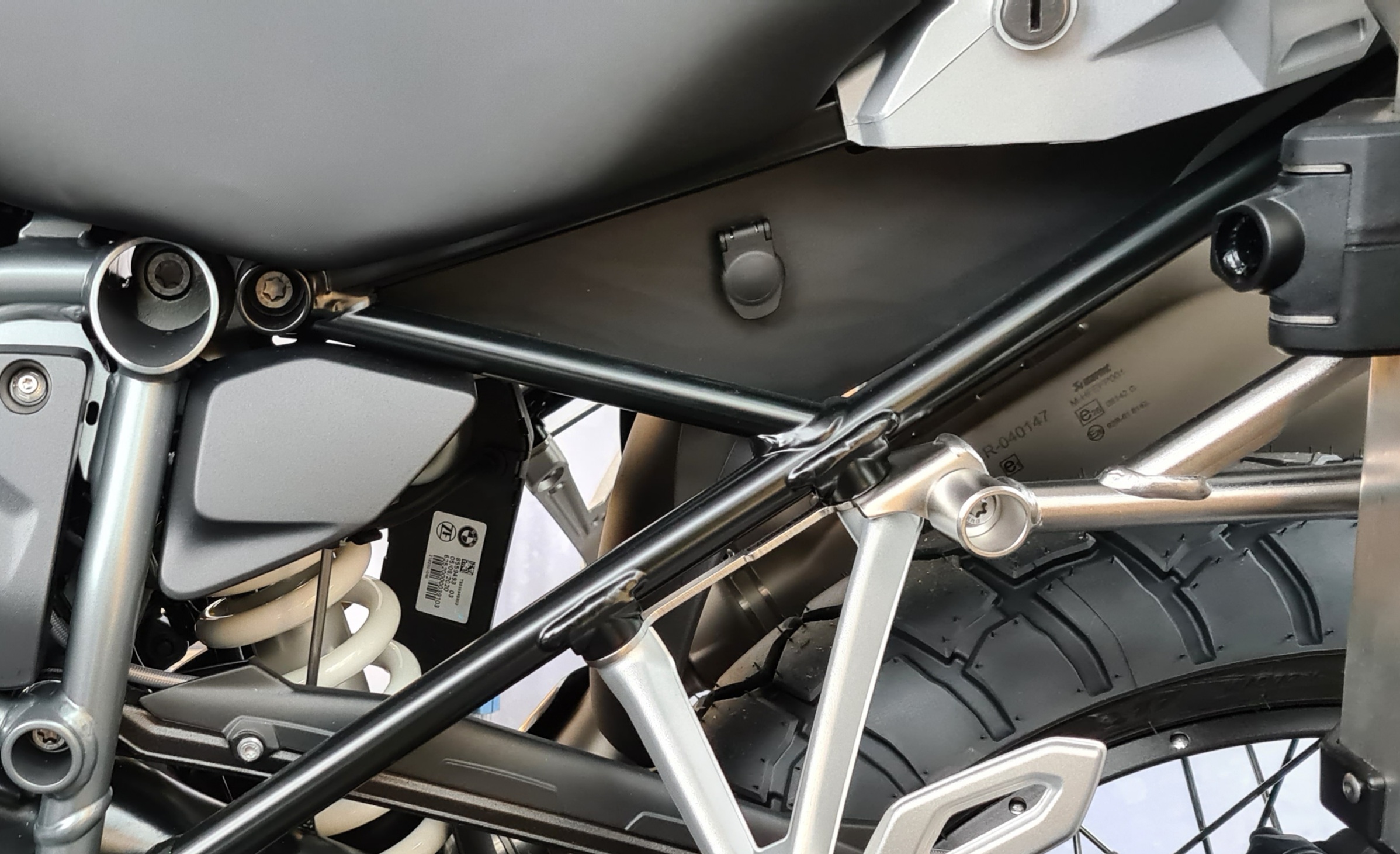

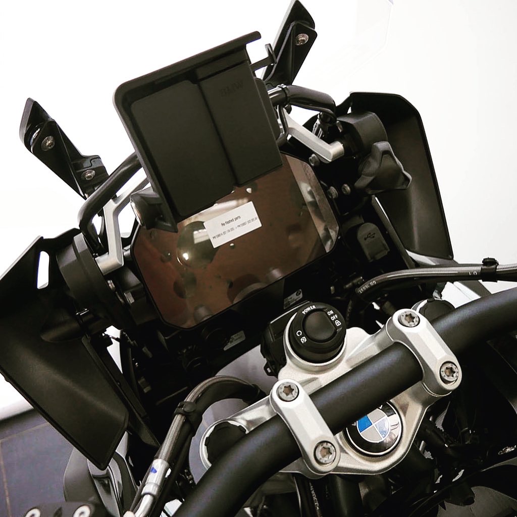

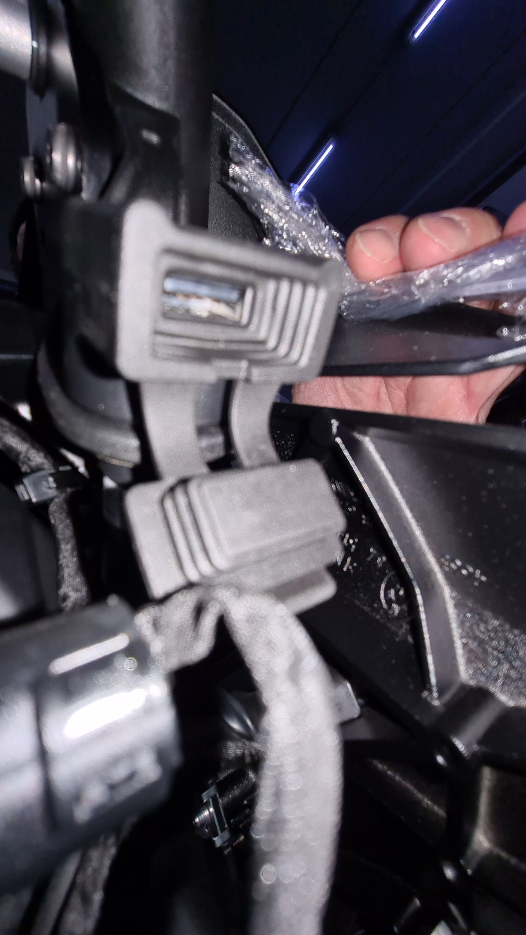

Es ist eine Standard-USB-Buchse (Typ A), an der ein klassisches Standard-USB-Ladekabel angeschlossen werden kann.
Diese Buchse ist übrigens nicht für das Laden der bordeigenen Batterie geeignet.
Um Die Batterie mit dem Ladegerät laden zu können, verfügt die neue R1250GS (2021) über eine eigene Standardsteckdose, die sich jetzt auf der linken Seite im Rahmendreieck in der Nähe des Schlosses der Sitzverriegelung befindet.
An der Stelle der bisherigen Steckdose (R1250GS/R1200GS bis 2020) befindet sich jetzt die USB-Buchse.

Super - eine herkömmliche USB-Buchse. Damit sollten gewöhnliche Navis - ich benutze ein Garmin Zumo 340 mit Ram-Mount-Klemmhalterung - am Leben erhalten werden können.
