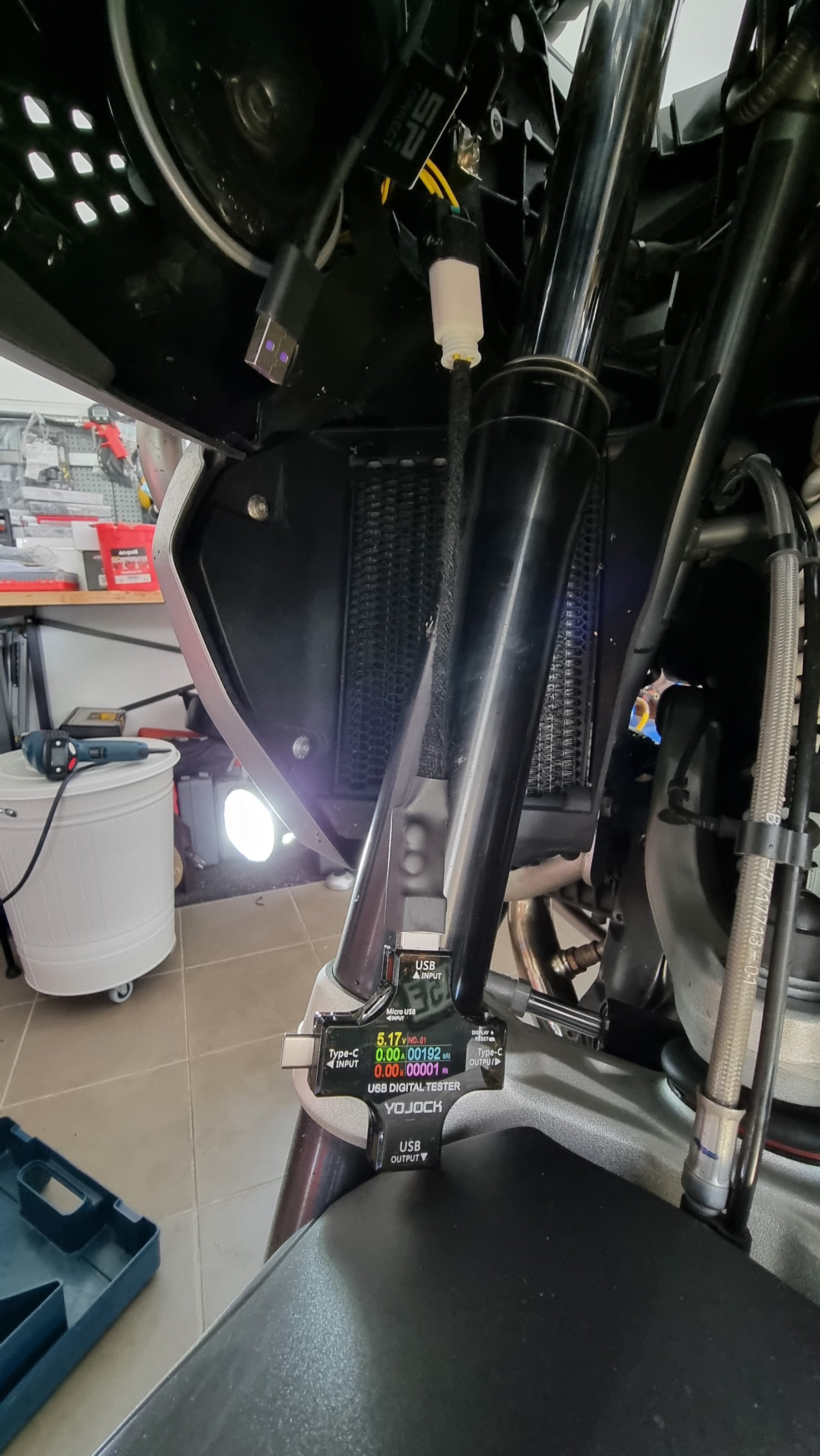

Ich habe mir eine eigene USB Stromversorgung gebaut, da ich QC 3.0 haben wollte. Den Cartool-Stecker habe ich da auch angebracht.

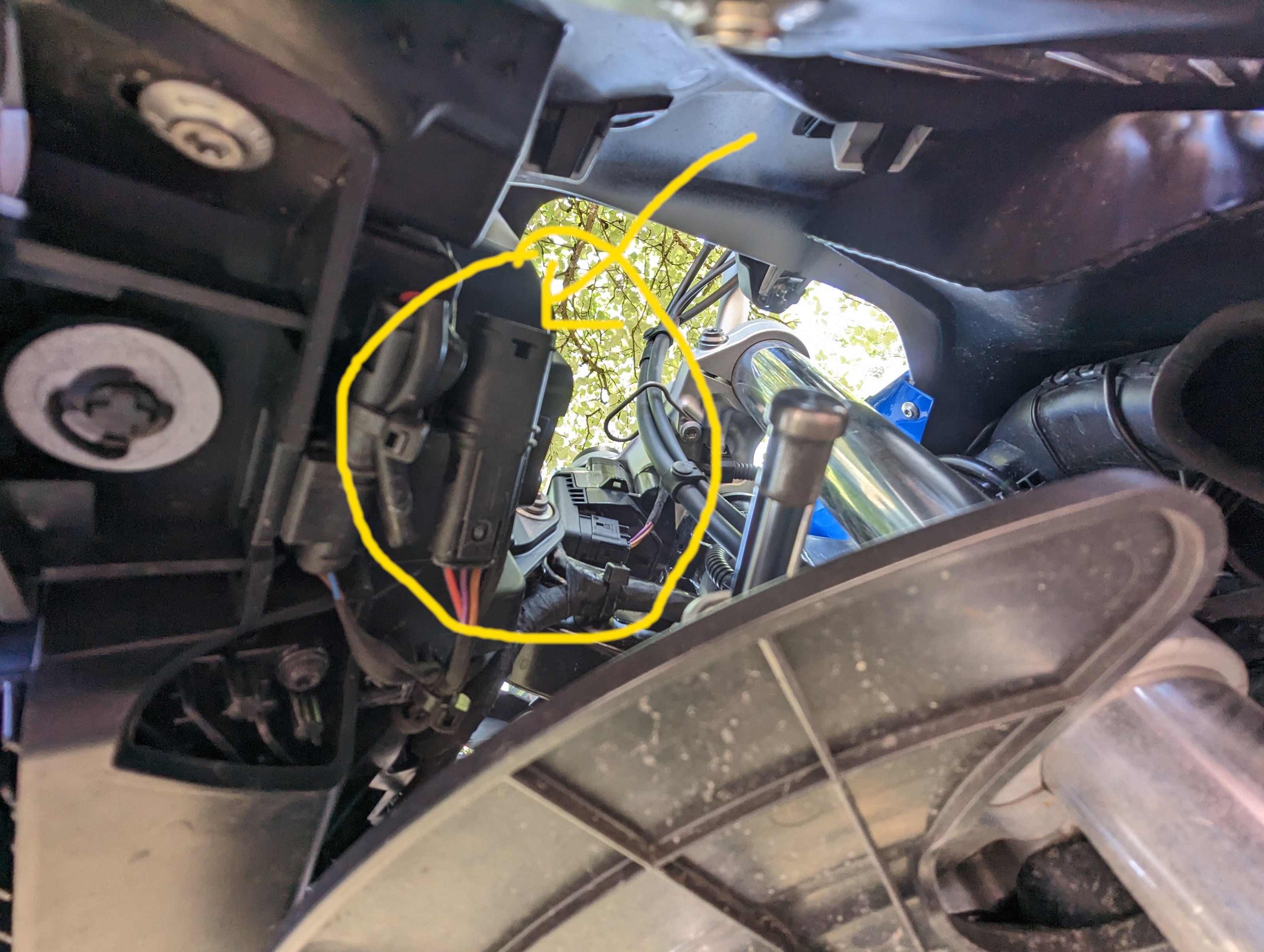

OK, vielen Dank, der weiße Cartool Stecker ist neu und von Dir reingesteckt worden. Das schwarze Gegenstück kommt aus dem BMW Kabelbaum, richtig? Ist da wirklich ein "leerer" Stecker, in welchen der Cartool Stecker passt? Hab den noch nicht gefunden... :(

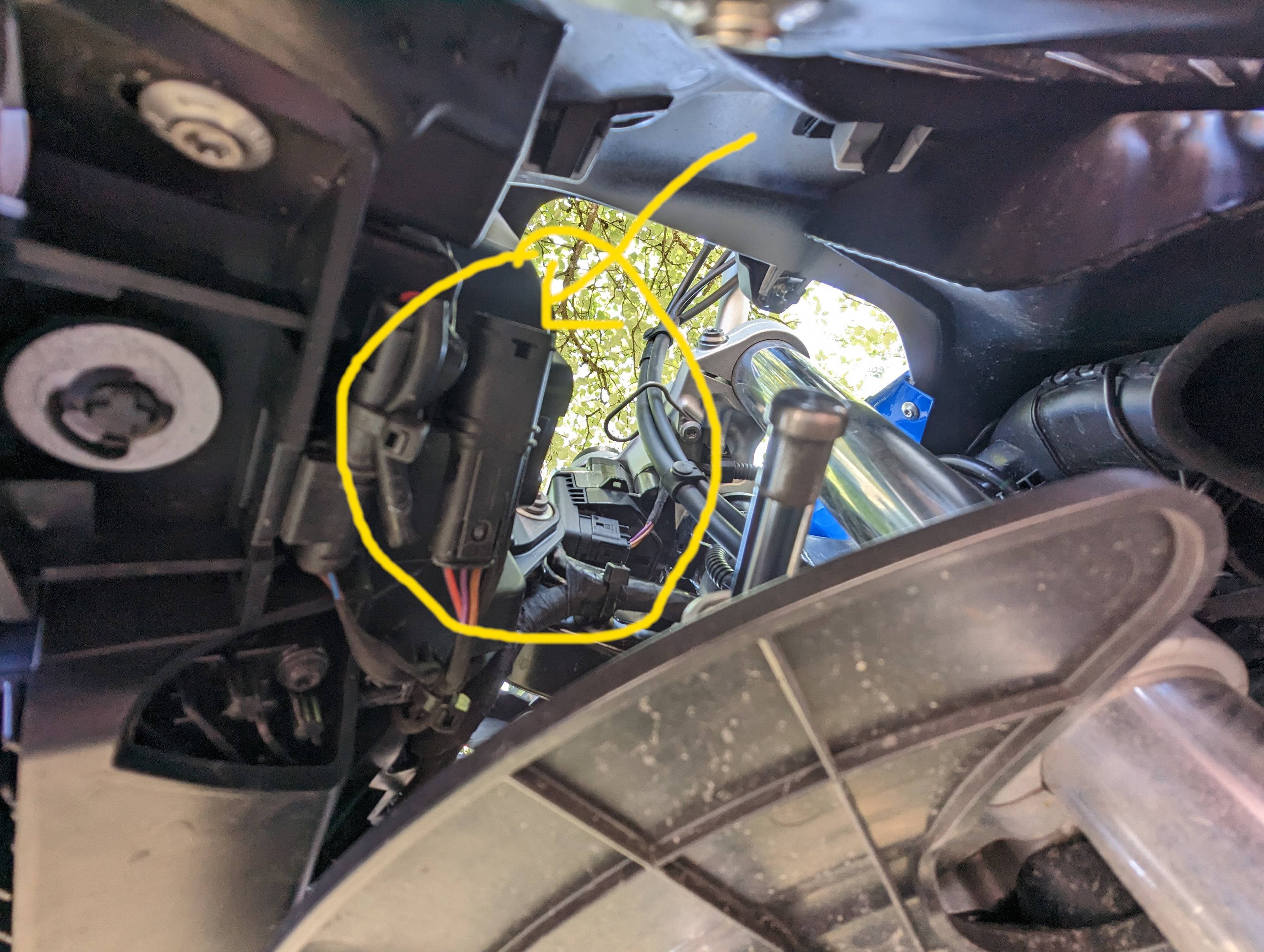

Ist das der gelb umrundete Stecker?

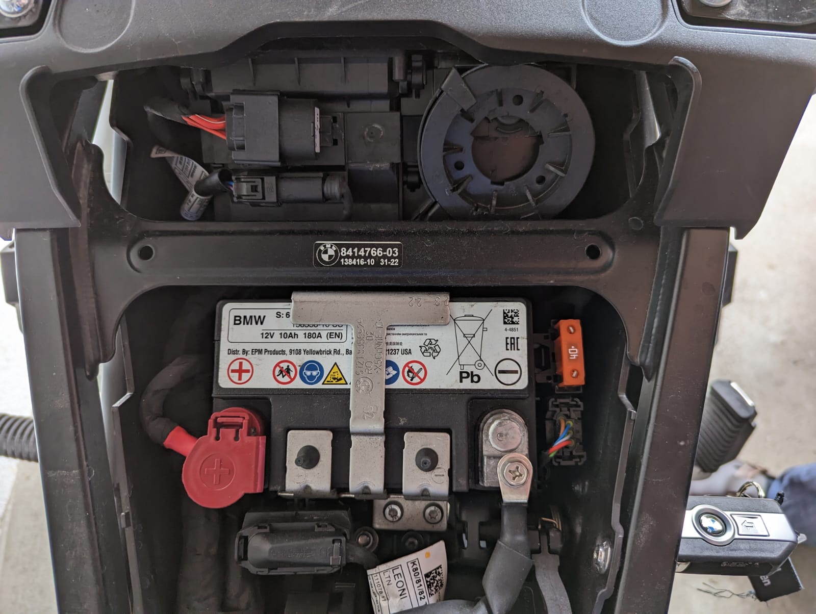

Bin am verzweifeln, habe jetzt den Cartool Stecker und eine USB Buchse, aber ich finde den richtigen Stecker nicht. Irgendwo habe ich mal gehört, da wäre einer an der Batterie bzw. unter dem hinteren Teil des Sitzes. Hat jemand eine F750GS und könnte mir ganz genau ein Foto posten? Das wäre super!!
