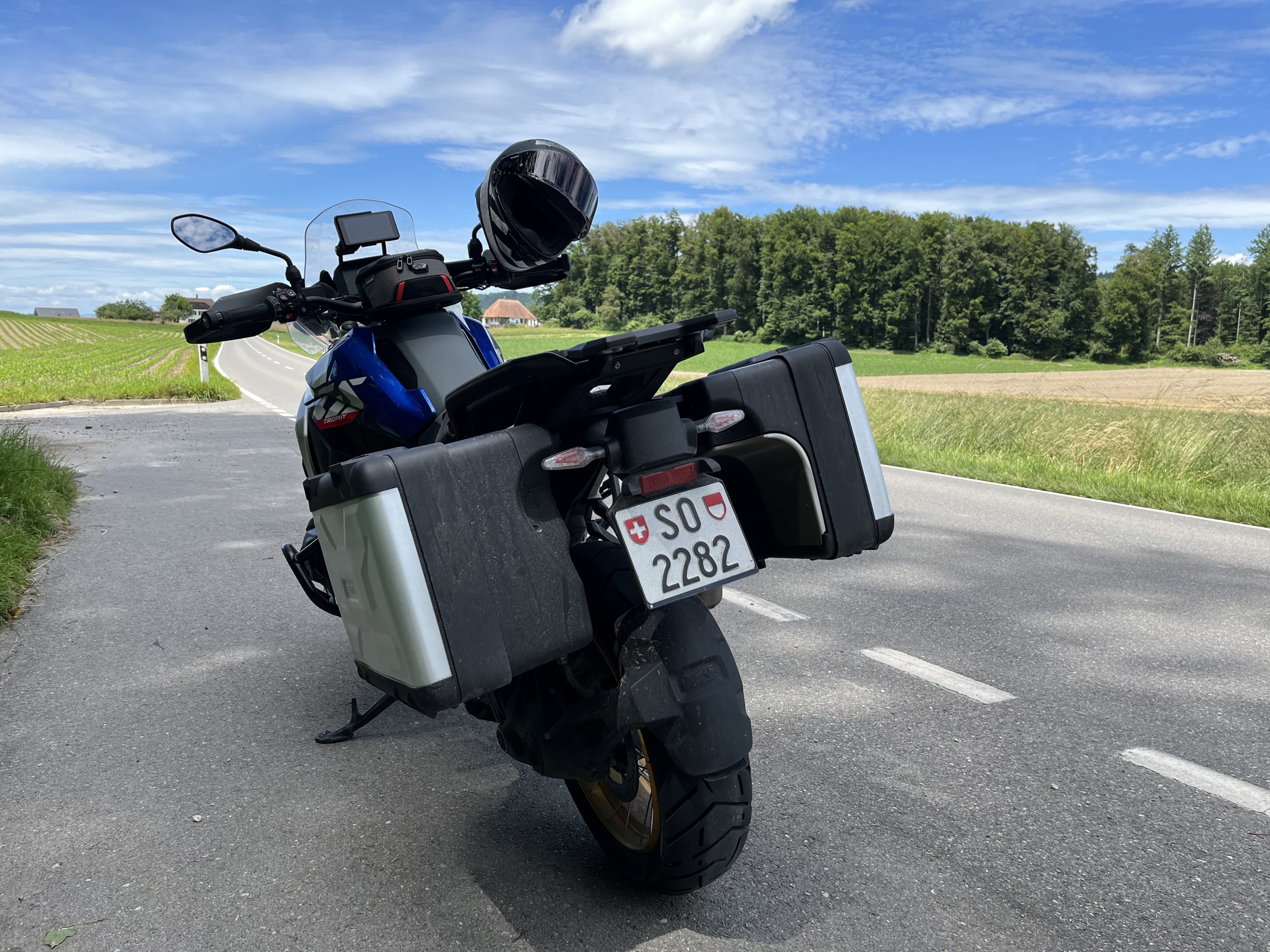

Ja das leidige Kofferthema.. bin mittlerweile ernsthaft am überlegen, einen Satz alte Koffer mit Umbausatz zu kaufen. Da weiss man, was man hat und haben sich in Frankreich perfekt bewährt. Händler hat mir Angebot mit 30% Rabatt gemacht und Umbaukit gratis dazu. Sehr verlockend. Schlüssen kann auch auf 1300er codiert werden. Mit den 1300er Koffer wird man wohl nur Ärger haben.

Ja das TC hatte ich im April mal bestellt aber gleich wieder storniert. Oben mache ich es mit der BMW Tasche, das ist wirklich perfekt. Und wenn ich noch lese, dass die neuen Koffer überhaupt nicht wasserdicht sind und irgendwann sicher noch grosse Probleme mit der Zentralverriegelung, da kommt man unwillkürlich auf die alten Koffer! Meine waren absolut dicht und das mit abdampfen und fahren im gröbsten Regen. Nicht ein Tröpfchen drin.
30% plus ca 300 für die Adapter ist ein Angebot, dass man nicht ausschlagen kann, würde ich sagen… Die einzige Alternative wären die Variokoffer von Shad. Das 3P System ist ohne die angehängten Koffer noch zu verkraften
