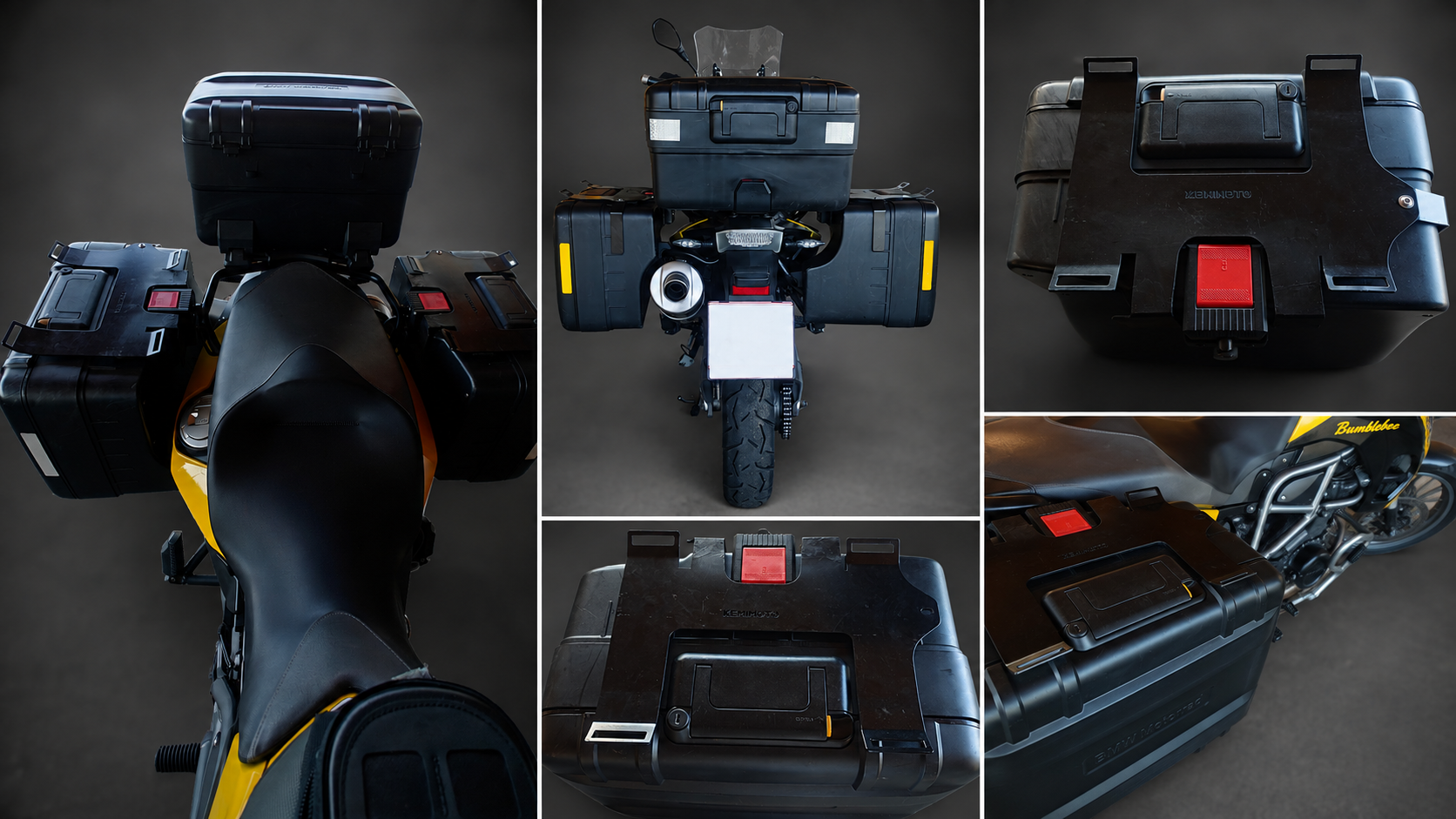

Nun auch mal ein kleiner Umbau von mir.
Da ich nächstes Jahr eine längere Motorradreise geplant habe, wollte ich meine BMW Vario-Koffer etwas praktischer machen. Für den Alltag sind die Vario-Koffer wirklich super, auf längeren Reisen finde ich Koffer, die sich von oben öffnen lassen, aber deutlich praktischer. Deshalb habe ich nach einer Möglichkeit gesucht, Zusatztaschen auf den Vario-Koffern zu befestigen.

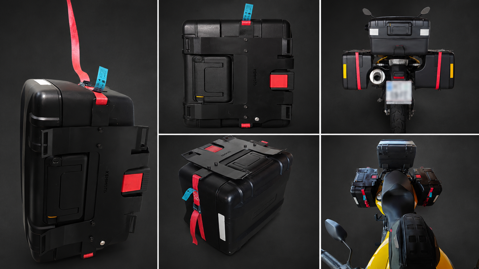

Da es dafür leider keine Plug-and-Play-Lösung gibt, habe ich die Halter der R1200GS gekauft und diese passend für die Vario-Koffer umgebaut. Die Halter wurden so angepasst, dass die Koffer selbst weder beschädigt noch dauerhaft verändert werden müssen. Es müssen lediglich zwei originale Schrauben gegen längere getauscht werden. Soll der Koffer wieder im Originalzustand verwendet werden, werden einfach die Originalschrauben wieder montiert und die Spanngurte entfernt.
Zur endgültigen Fertigstellung fehlen jetzt nur noch je Halter zwei Ösen. Damit werden die Halter zusätzlich mit Spanngurten über den Koffern gesichert.
Auf den Haltern können anschließend Zusatztaschen mit einer Größe von bis zu 45 × 25 cm sicher befestigt werden.
Ich hoffe, dass die Lösung vielleicht auch für den einen oder anderen mit Vario-Koffern interessant ist.
LG
Stefan
