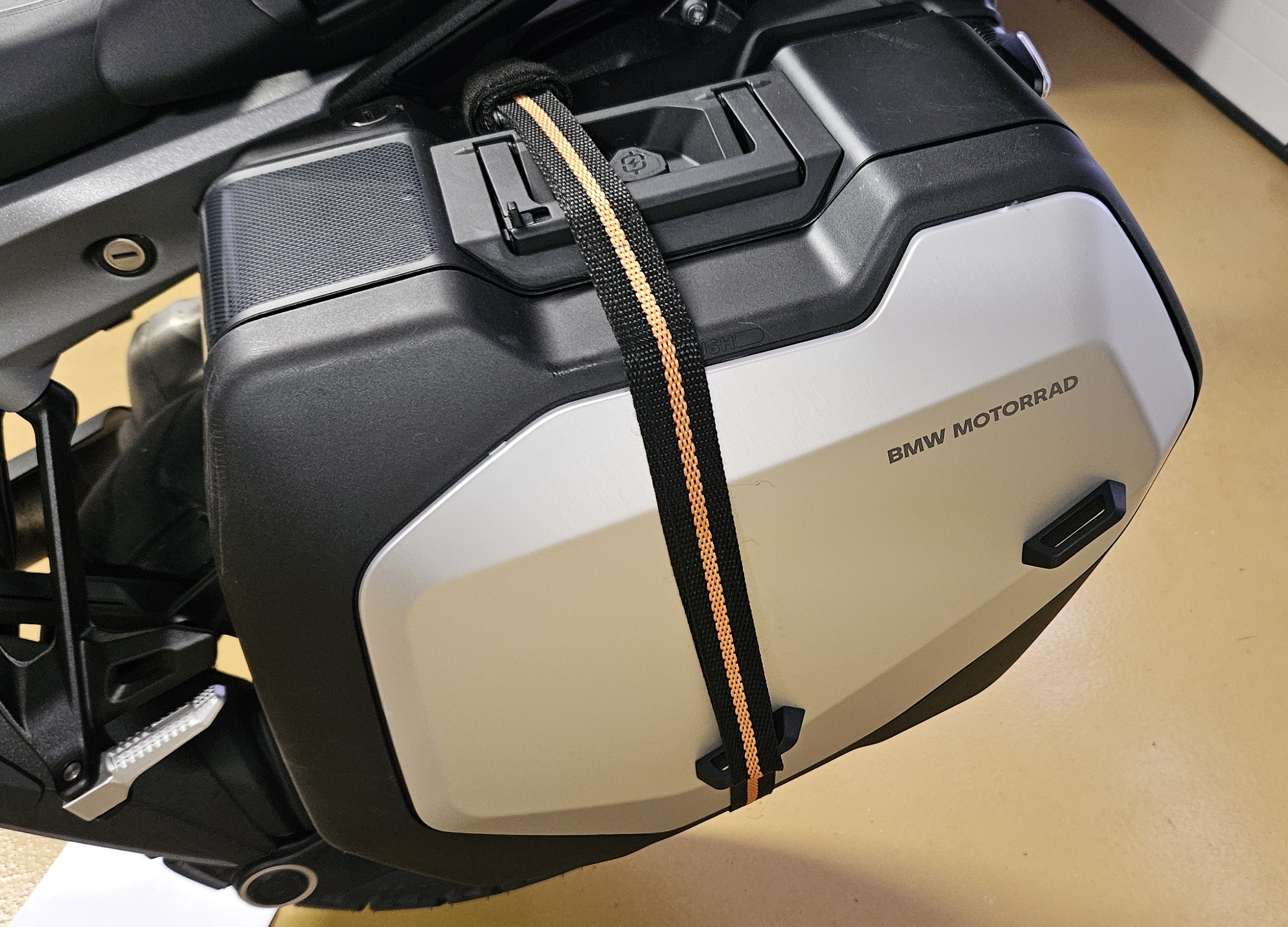

Hallo BMW
fahre seit Monate so herum. Außer dass bei Regenfahrt die Kleider in der Koffer nass sind, kein Ersatz oder Reparaturset vorhanden resp. angeboten wird und überall erklärt werden muss warum es ein Spannset braucht, habe ich nichts zu beanstanden.
Hoffe, dass es noch vor Ende Saison eine Lösung gibt!

Hallo BMW
Super Reklame für BMW
Danke
Ich kann alle Probleme recht gut nachvollziehen, aber ich finde, die sind wirklich extrem wasserdicht. Zumindest wenn die Verriegelung funktioniert. 😉
