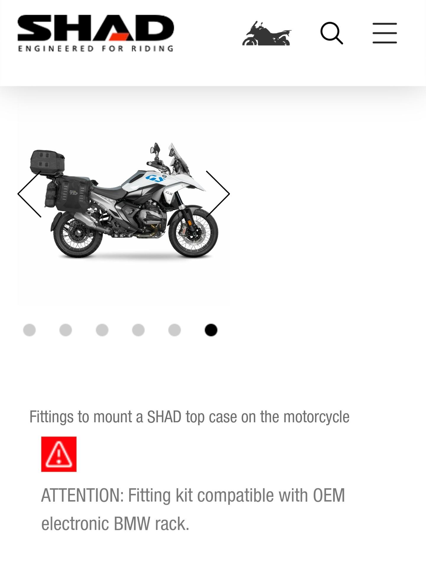

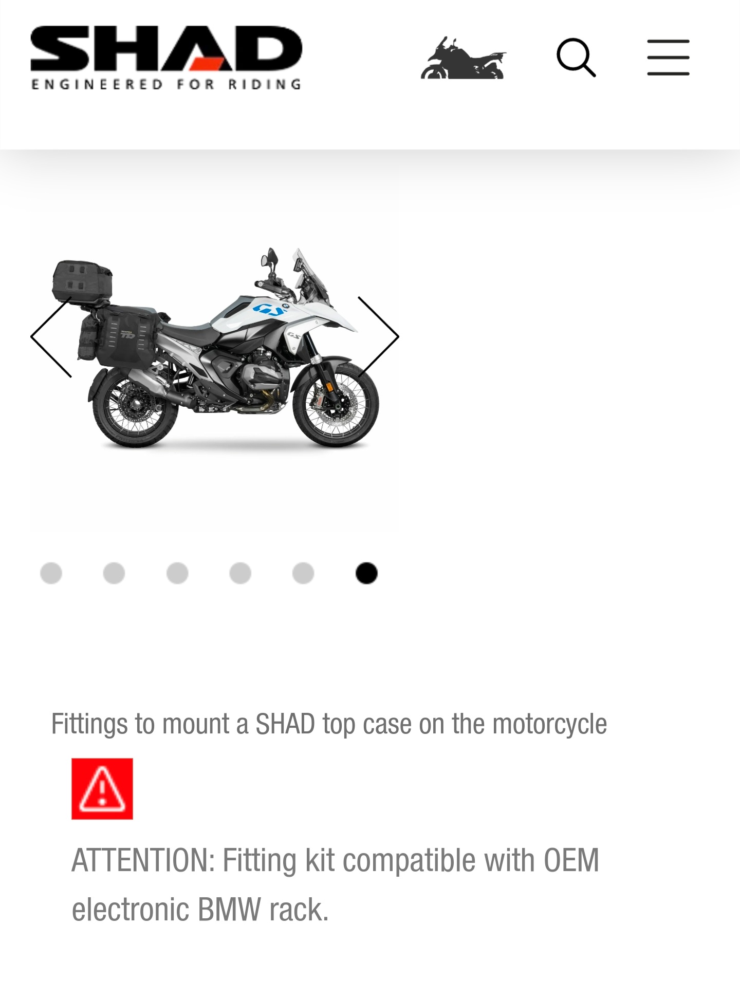

bei Louis habe ich mir die Shad 3P-Träger bestellt und die Koffer SH38X. Auf der beigelegten Montageanleitung fiel mir auf, dass der Original-Gepäckträger ausgebaut werden muss. Eine Anfrage bei Louis hat dies bestätigt, Zitat "Der original Träger muß komplett entfernt werden". Allerdings sieht man auf den Fotos einen montierten 3P-Träger mit angebautem BMW-Gepäckträger. Hat von Euch schon jemand diesen 3P-Träger angebaut und könnte für Aufklärung sorgen? Vielen Dank und allzeit gute Fahrt
Gast 61448

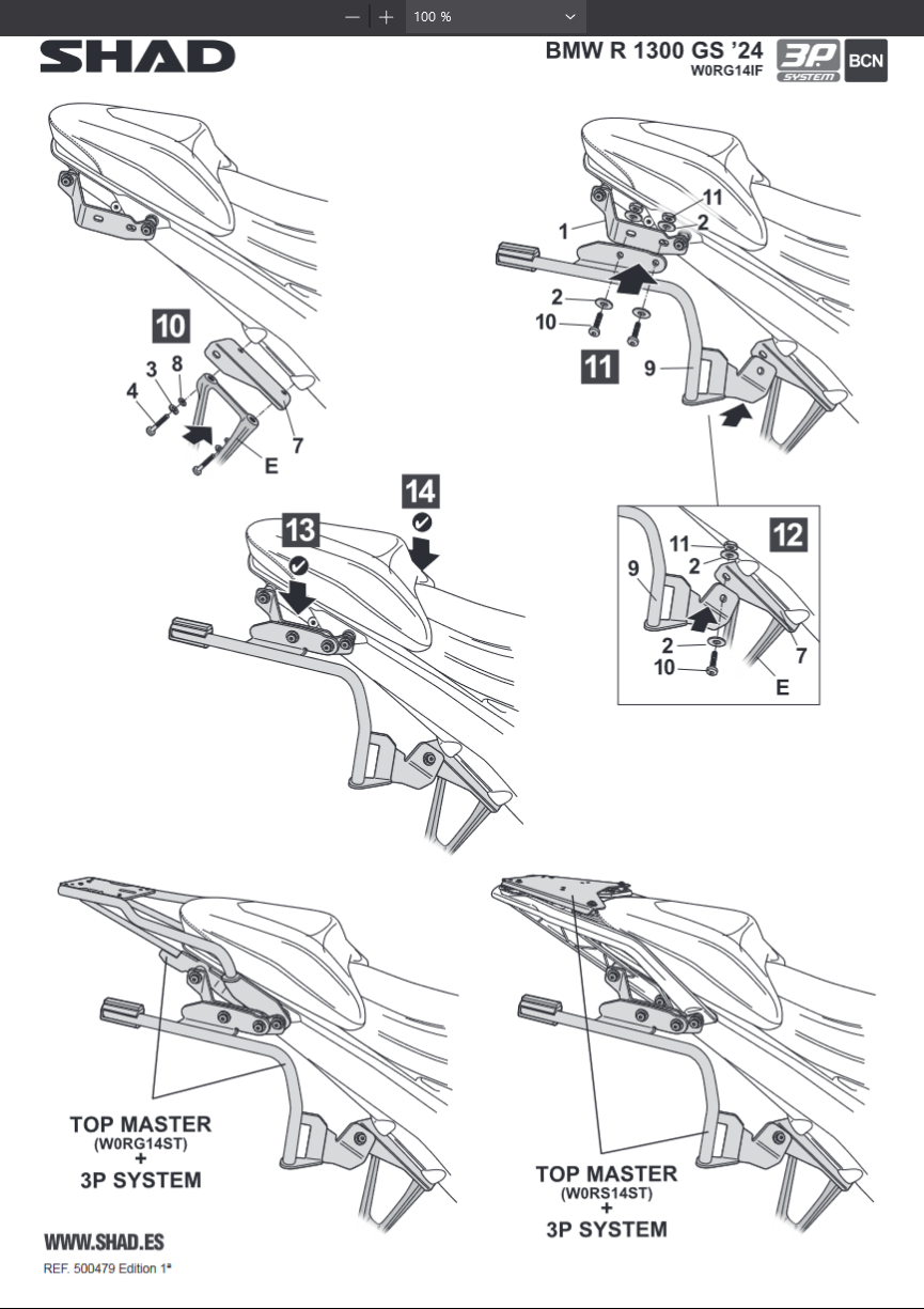

Ich weiß nicht welches Foto Du meinst, dieses hier habe ich von der Shad-HP:
Im Text wird auch extra darauf verwiesen, das der OEM-Halter abgebaut werden muss.

vielen Dank für die schnelle Nachricht. Das ist das Foto, das ich meine. Für die Montage des 3P-Trägers muss der BMW-Gepäckträger zunächst entfernt werden. Unklar ist mir, ob der BMW-Gepäckträger nach Montage des 3P-Trägers wieder montiert werden kann. Vielleicht ist -für mich- auch die Montageanleitung irritierend. Grüße

Die Anleitung sagt ja nichts darüber aus, dass der OEM-Halter wieder angebaut werden sollte. Dieser würde sich ja auch die Aufnahmepunkte mit dem 3P-Träger teilen, die Passgenauigkeit wäre auch nicht mehr gegeben.
Und weiterhin macht es vermutlich ja auch keinen Sinn, denn Du hast ja nur Koffer für den 3P-Träger.

Vielleicht zur Klarstellung, der Original-Kofferhalter kommt weg, ersatzlos. Soweit klar. Es geht mir um den Gepäckträger hinter dem Soziussitz.

Hallo, ich habe den 3P-Träger montiert. Der originale Gepäckträger bleibt montiert. Wie schon selbst geschrieben müssendie Halter für die Varios demontiert werden.

Gilt das für jeden Gepäckträger, also z.B. auch der mit der BMW-Topcaseplatte?
Auf alle Fälle gilt das für den großen Gepäckträger aus dem Soziuspacket. Aber der mit der Topcaseplatte ist ja in den Grundzügen identisch. Somit sehe ich da auch kein Passproblem.
