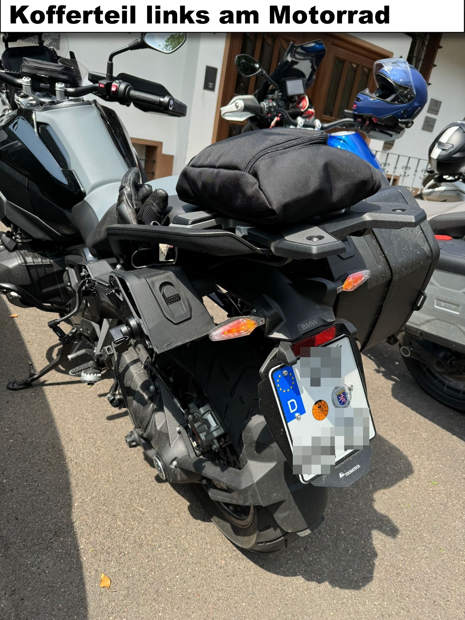

Hallo Leidensgenosse und hat dein Rahmen gehalten?
Bei mir hat es den Bereich wo der Soziusrastenausleger angebracht ist, komplett raus gerissen.
Hoffe deine Gräten sind soweit ok?

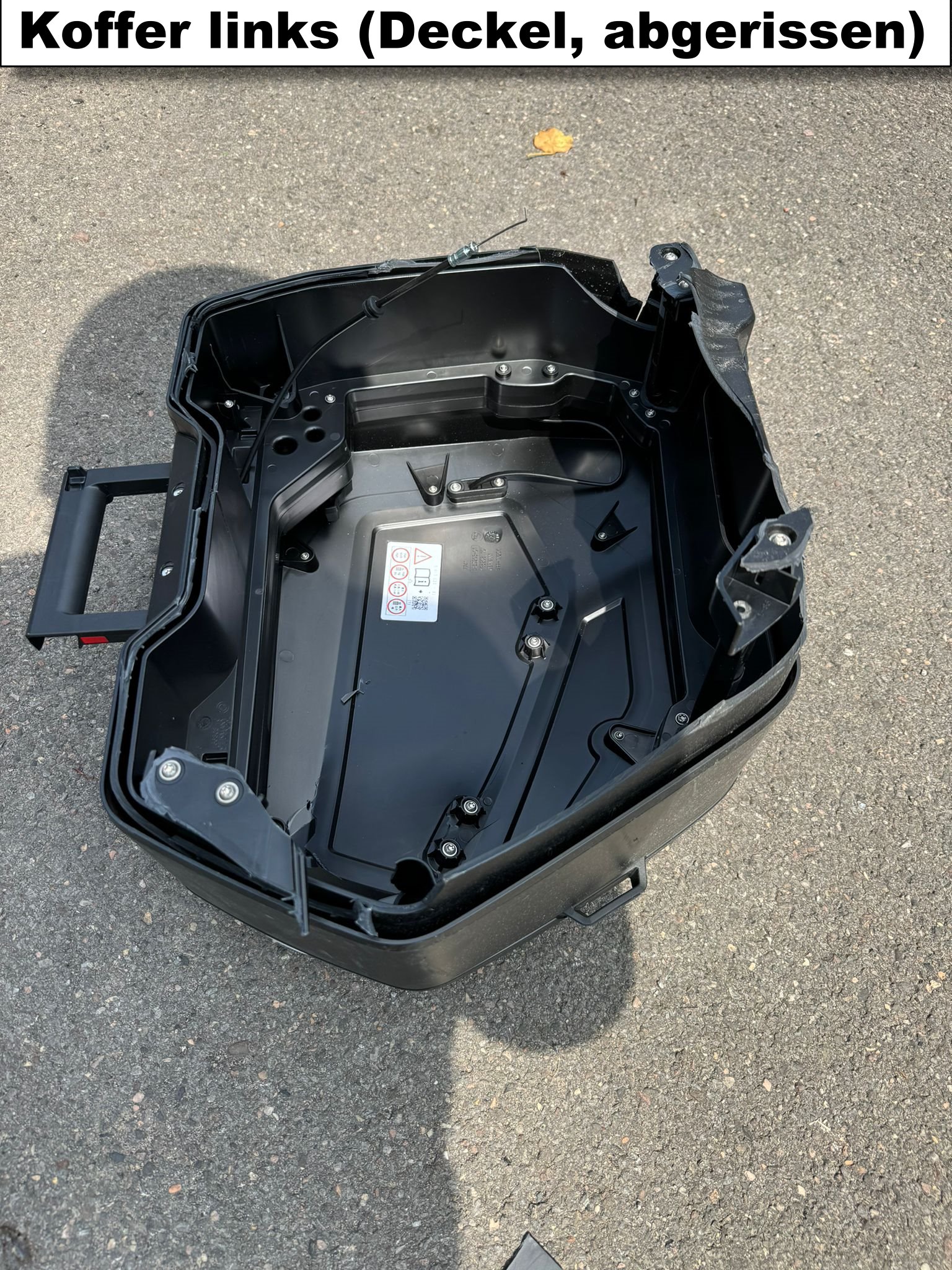

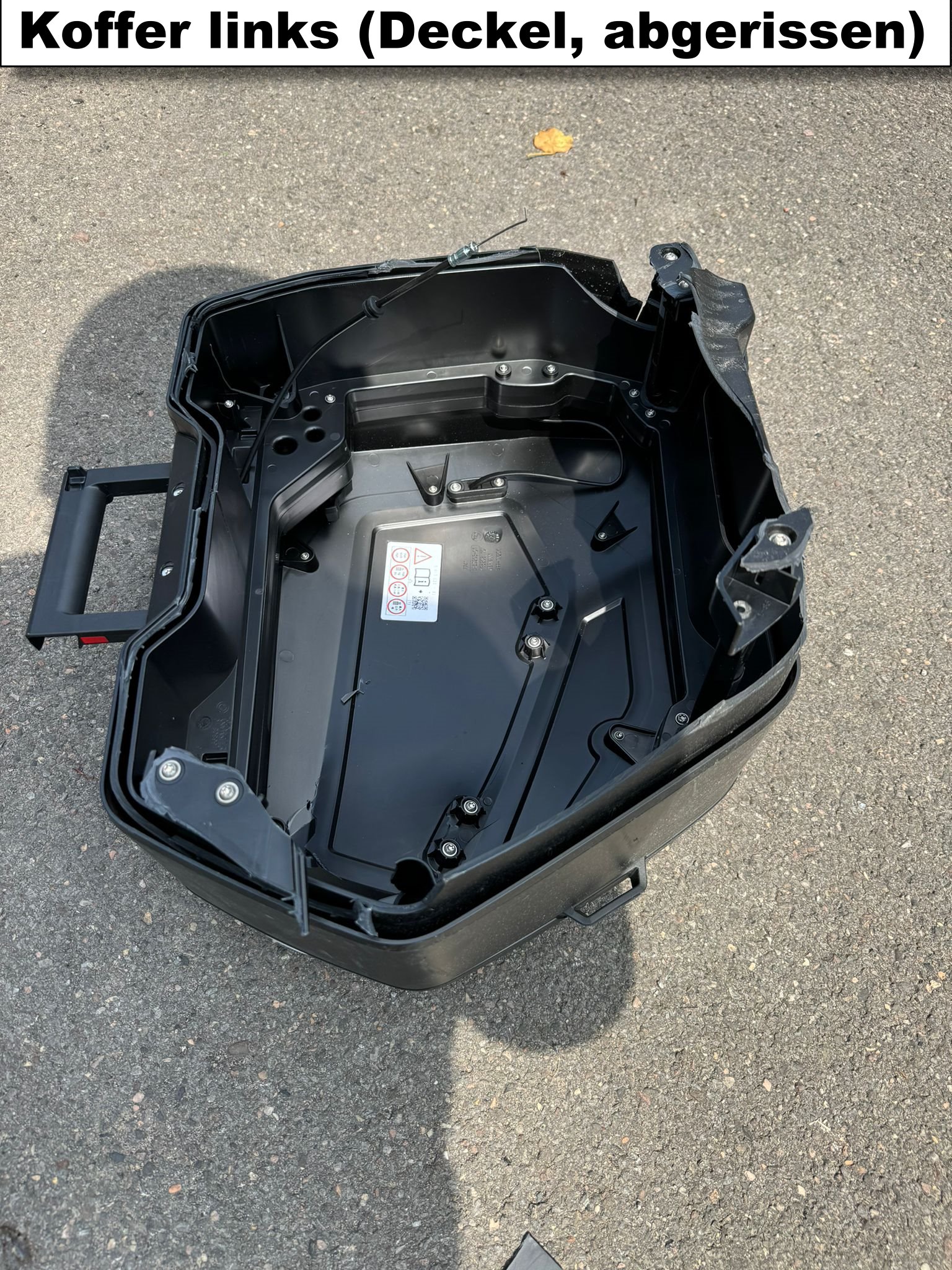

Die Gräten sind soweit OK. Prellung der Wade. Lies sich gut mit ein paar Halben kühlen ;)

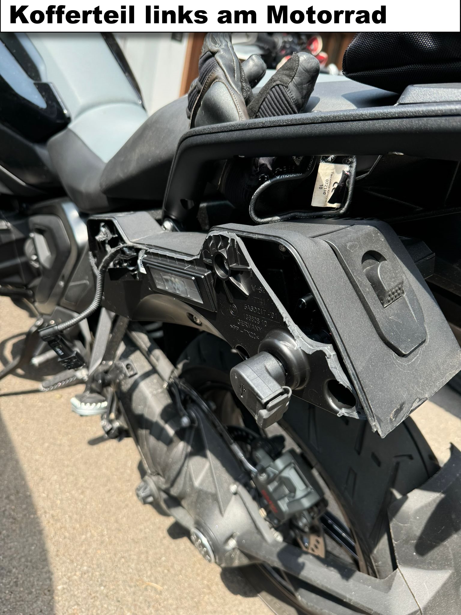

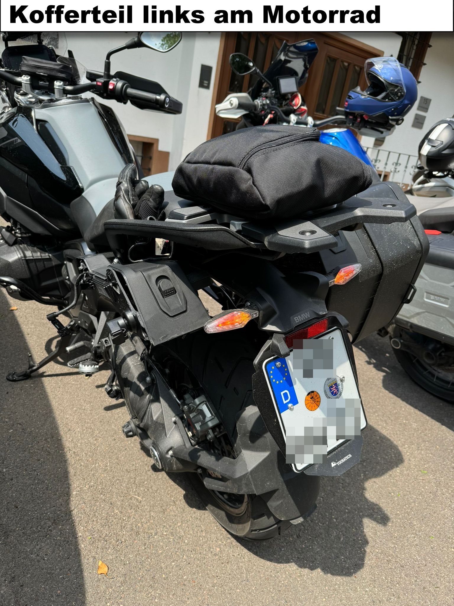

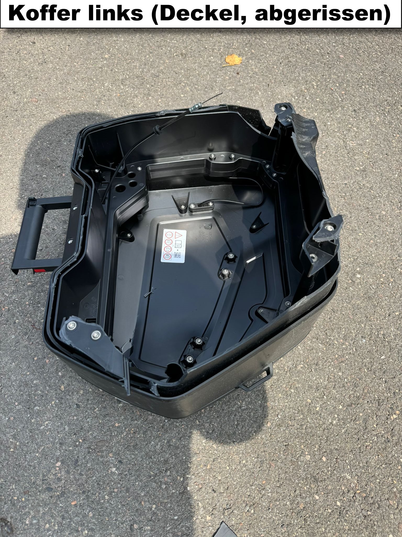

Der Rahmen hat gehalten. Haben 3 Paar Augen sich angeschaut und keiner hat was gefunden. Bei mir hat es dem Deckel abgerissen und ein Teil der Halterung hing noch in der Befestigung. Bilder sagen bekanntlich mehr...
Anhang anzeigen 697139 Anhang anzeigen 697140 Anhang anzeigen 697141
Dein Ausleger für die Soziusraste sieht auch noch gesünder aus.
An dessen Befestigungen hat’s meinen Rahmen aufgerissen.
Da würde ich mal noch nachfühlen, ob da auch wirklich nix verformt ist.
Bei mir blieb oben ungefähr gleich viel hängen, allerdings halb raus gerissen und der Rest komplett
explodiert.
