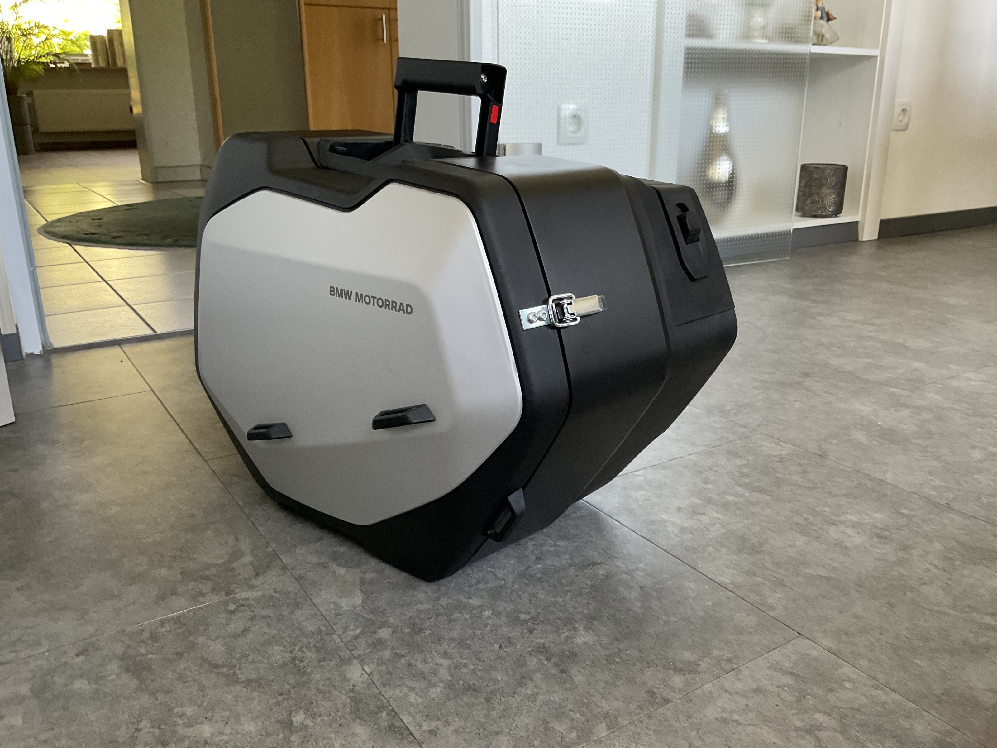

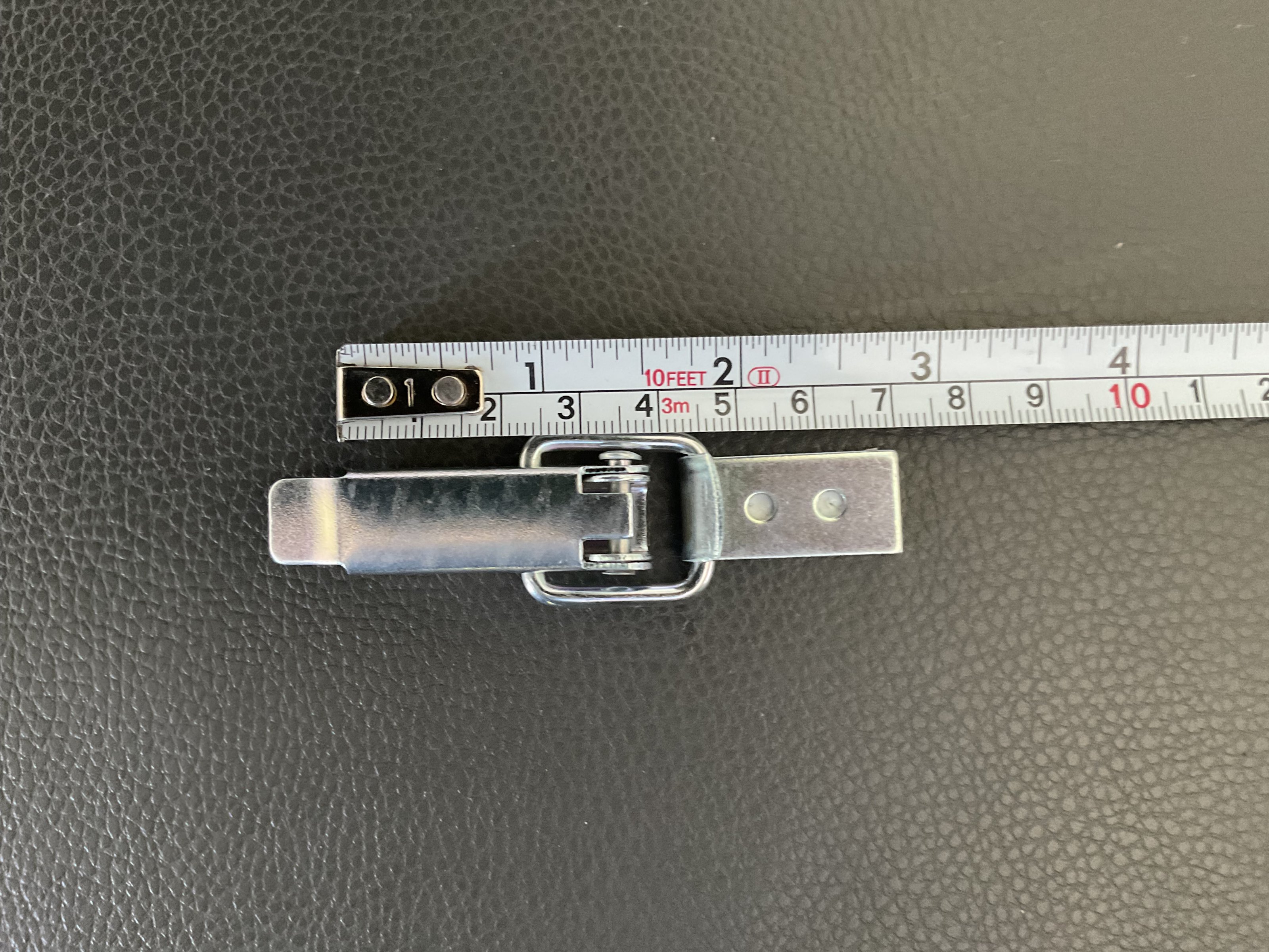

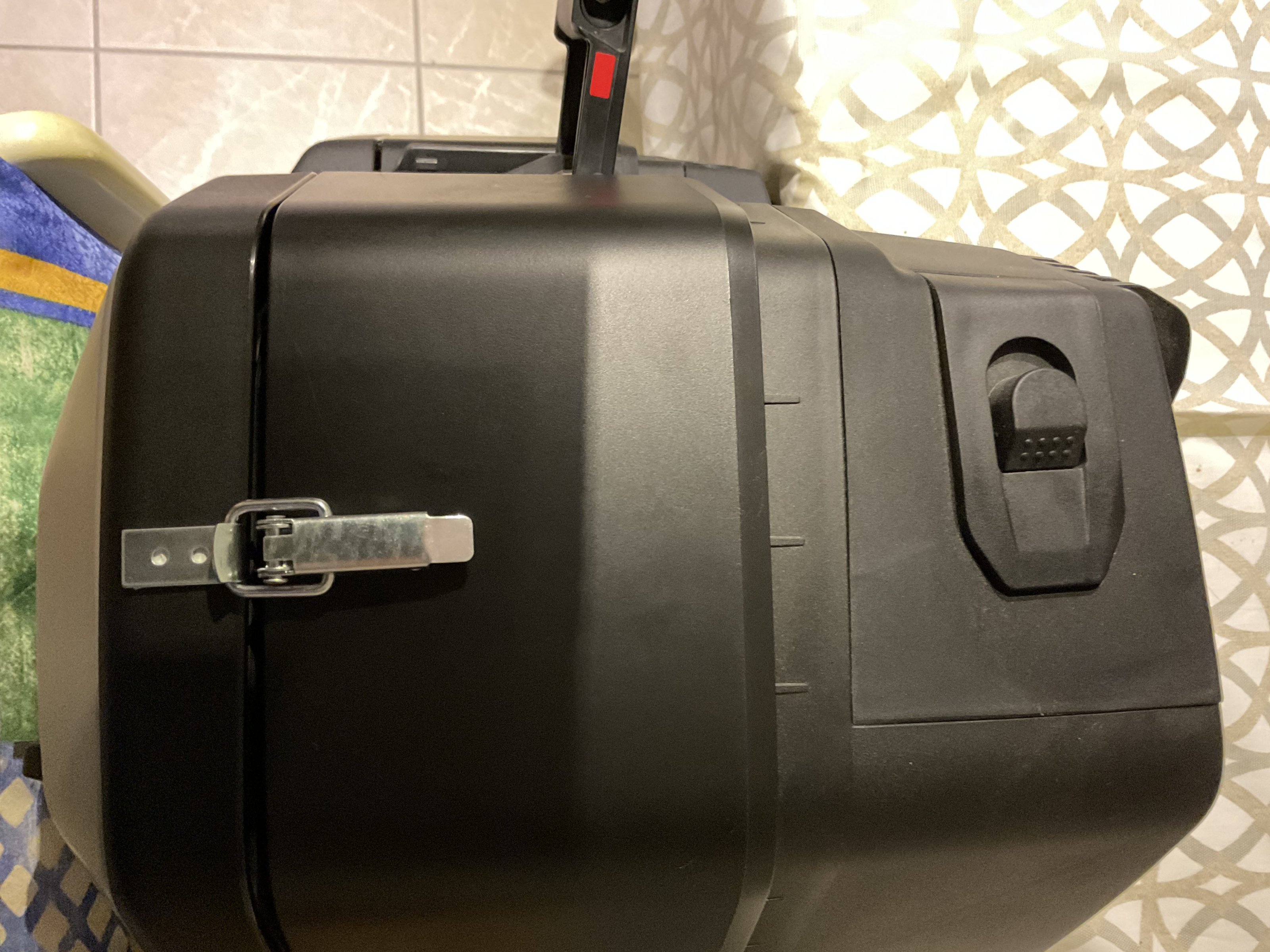

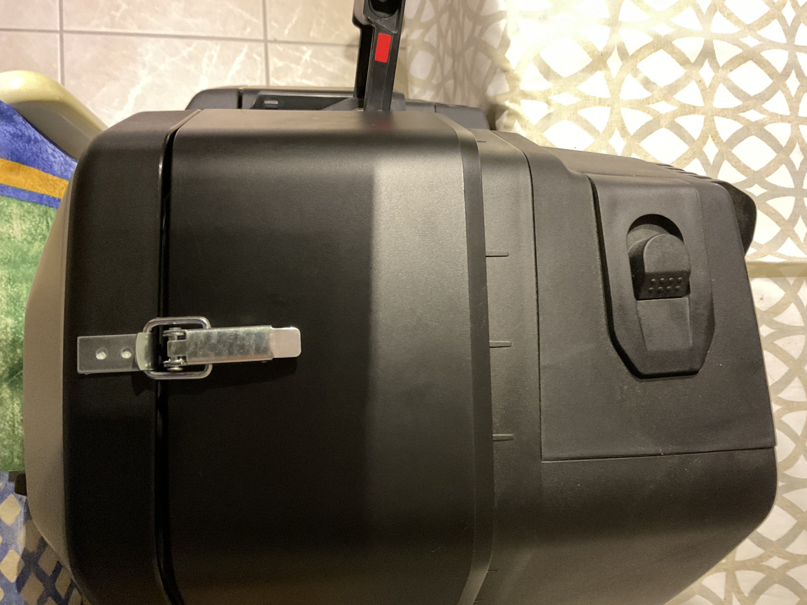

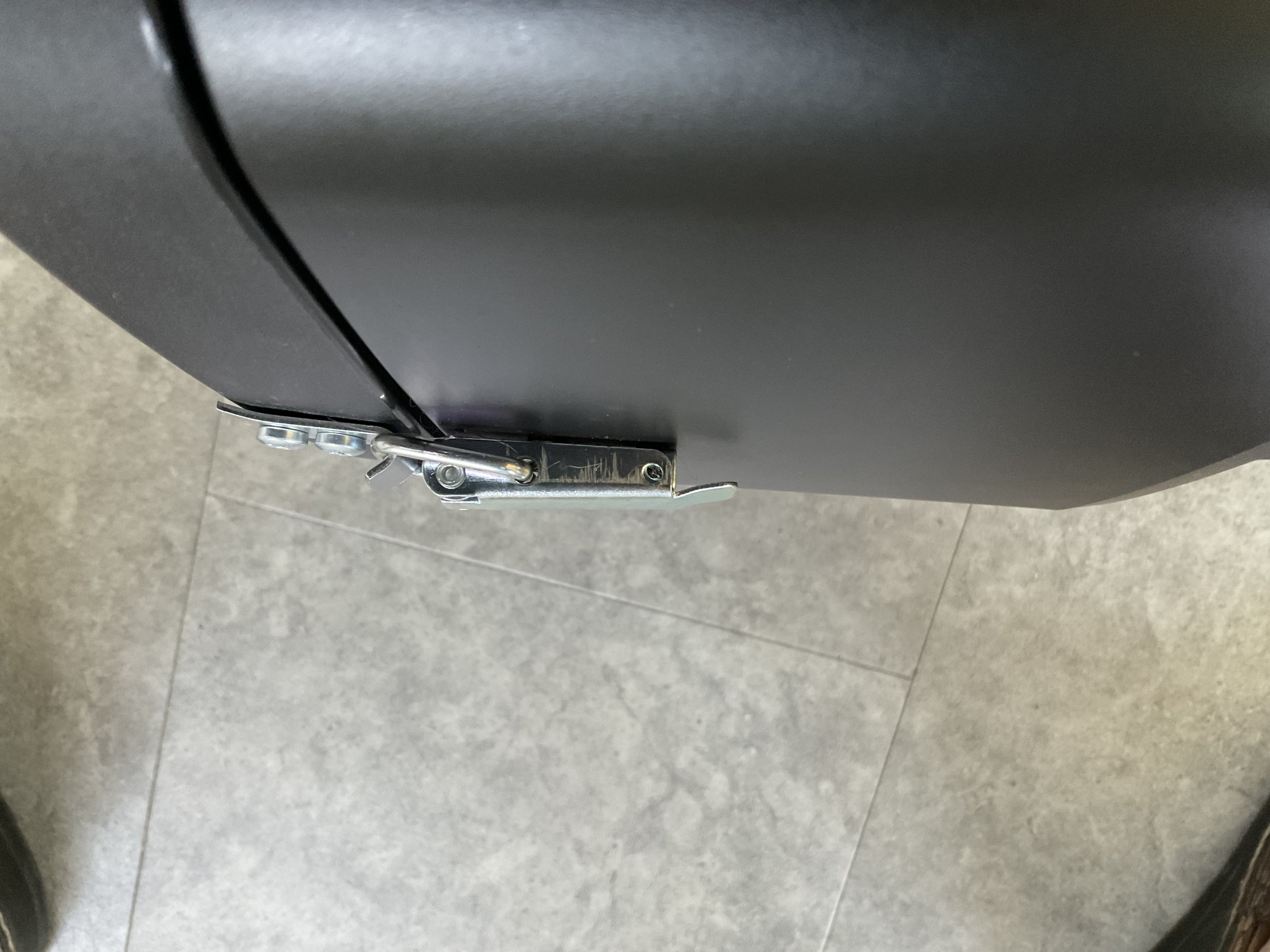

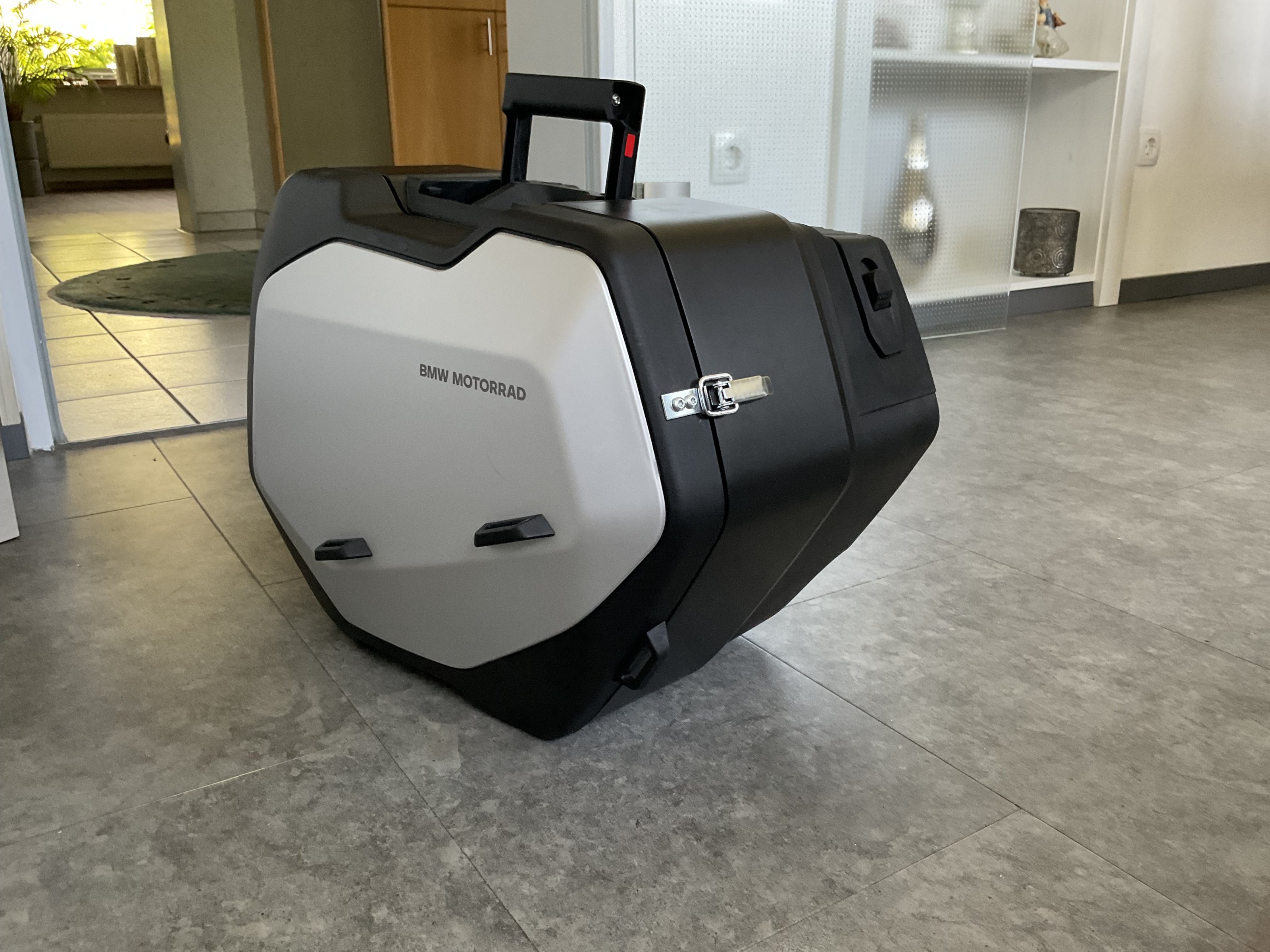

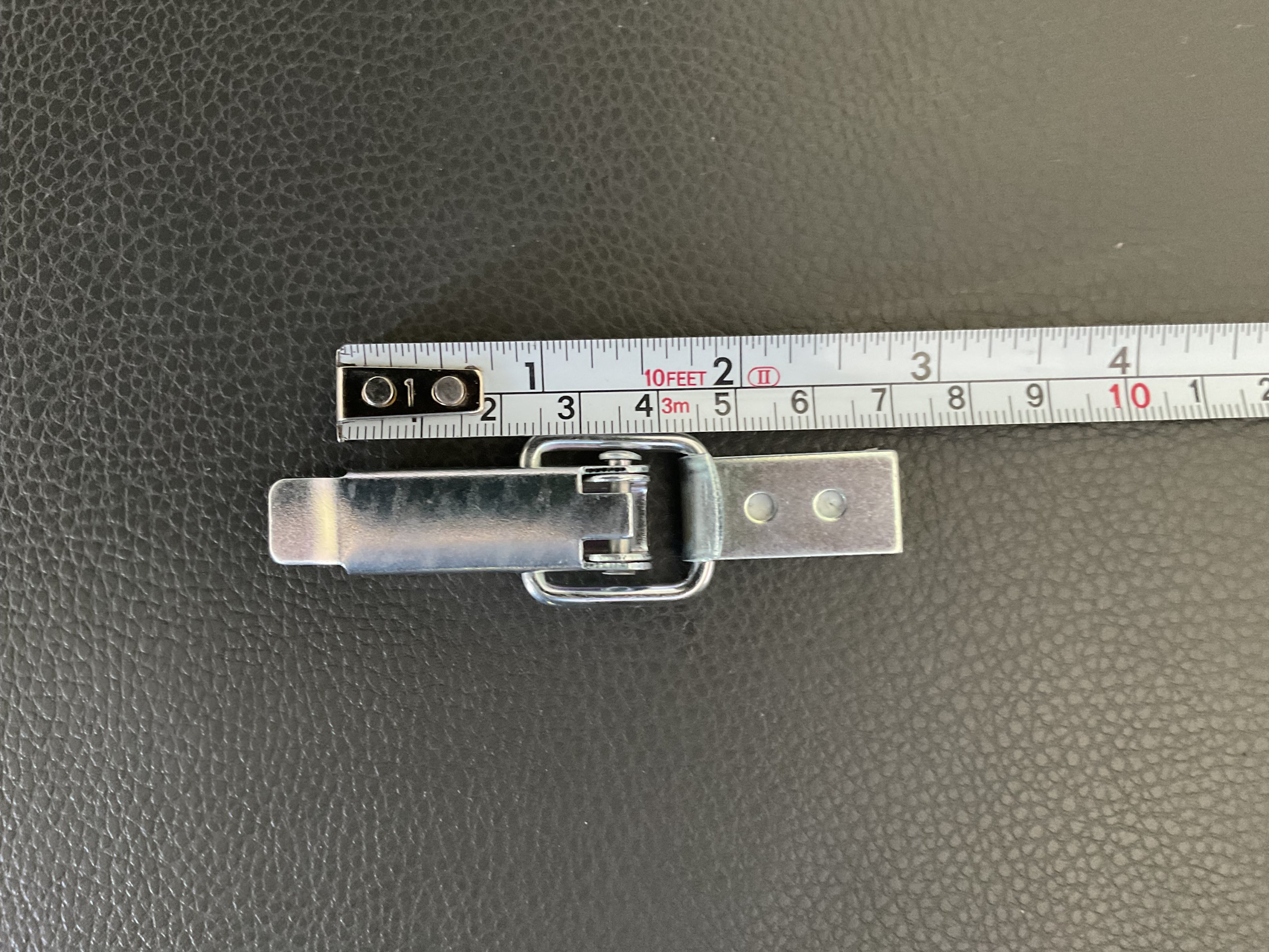

Servus miteinander,
durch ein Video über Alukoffer bin ich auf folgende Idee gekommen.
Ich befestige an meinen Varios je ein Edelstahl Spannschloß als Sicherung und verzichte auf die Spanngurte. Werde noch suchen ob ich die Spannschlösser in gleicher Größe in schwarz finde.
Gurte sind mir zu umständlich und heikel wegen Wärmeleitblech am Auspuff. Wegen Brandgefahr 😂😂😂
Ja mir ist bewusst, so nicht vorgesehen, keine TÜV, kein Zertifikat usw.
Nein die Kosten von 5,90 lasse ich mir nicht erstatten.
Nein Arbeitszeit auch nicht, bin Rentner und habe gerne etwas zum basteln.
Meine Koffer sind nicht nachgebessert und haben auf 2 Touren perfekt funktioniert.
Diese Lösung ist für September und wohl noch nächstes Frühjahr im Mai.
Dann wird hoffentlich die neuen Variokoffer von BMW kommen.
Sollte jemand ähnliches planen oder eine bessere Idee haben dann her damit.

Wenn es die in schwarz gibt fallen die gar nicht sehr auf. Das würde ich persönlich auch einem Zurrband bevorzugen.

Habe ich mir auch gedacht. Aus diesem Blickwinkel relativiert sich das aber.
Hab die Edelstahlvariante drangeschraubt.
Mit einem ganz dünnen glühenden Stahlstift Löcher vorgebohrt.
Habe darauf geachtet dass leicht Spannung um geschlossenen Zustand drauf ist.
Es gibt auch noch eine Bohrung wenn man einen Sicherungstift einsetzen will

Schwarz pulvern lassen und fertig, wenn man den Metallverschluss weiter unten befestigen würde dann sieht man das Teil kaum noch.
An den Alukisten sind ja auch Metallverschlüsse und da stört es niemanden.

absolut genial! - so hätte die temporäre Lösung von BMW aussehen müssen - aber die Spanngurte waren eh da, da ließ sich Geld sparen

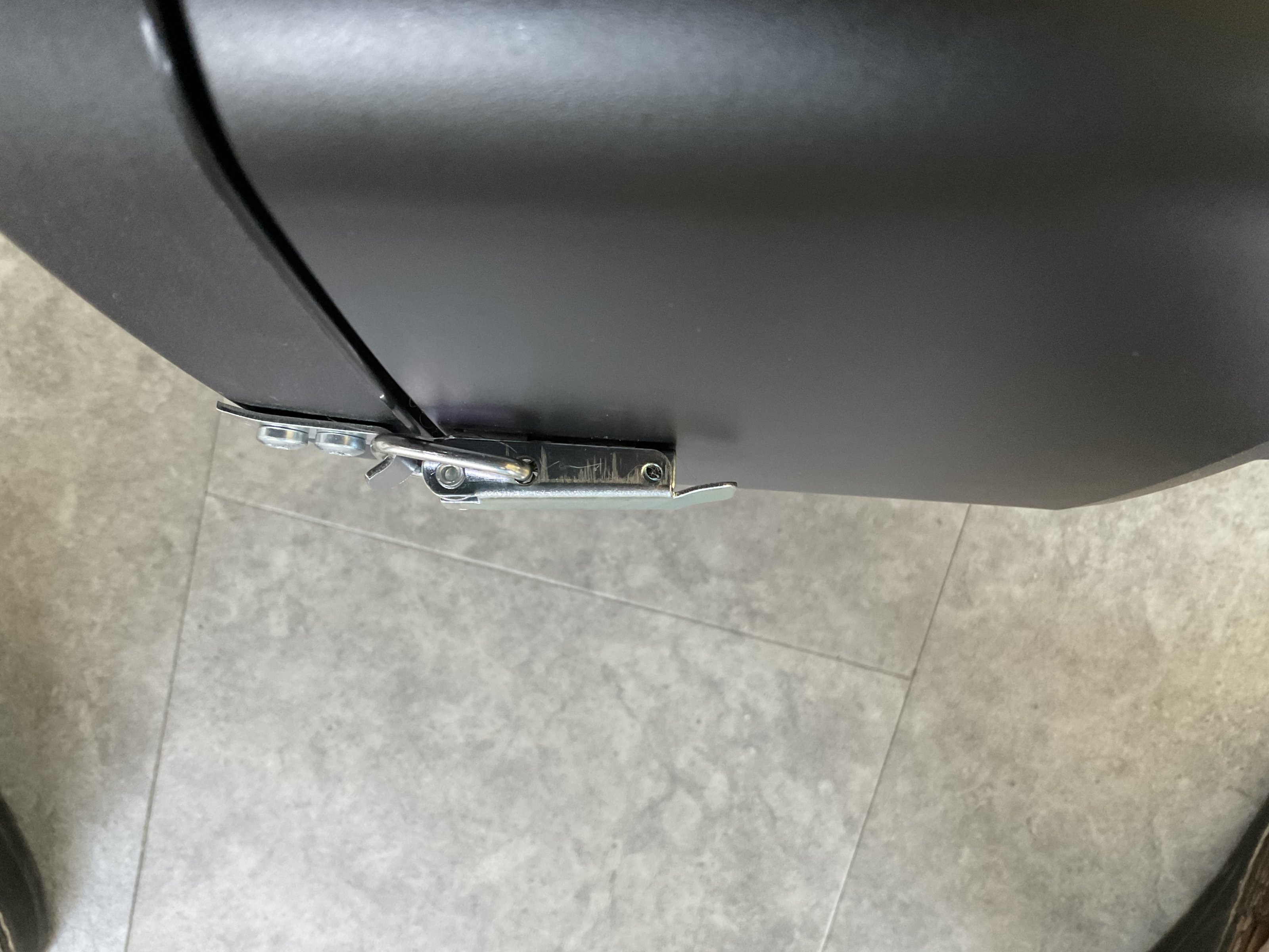

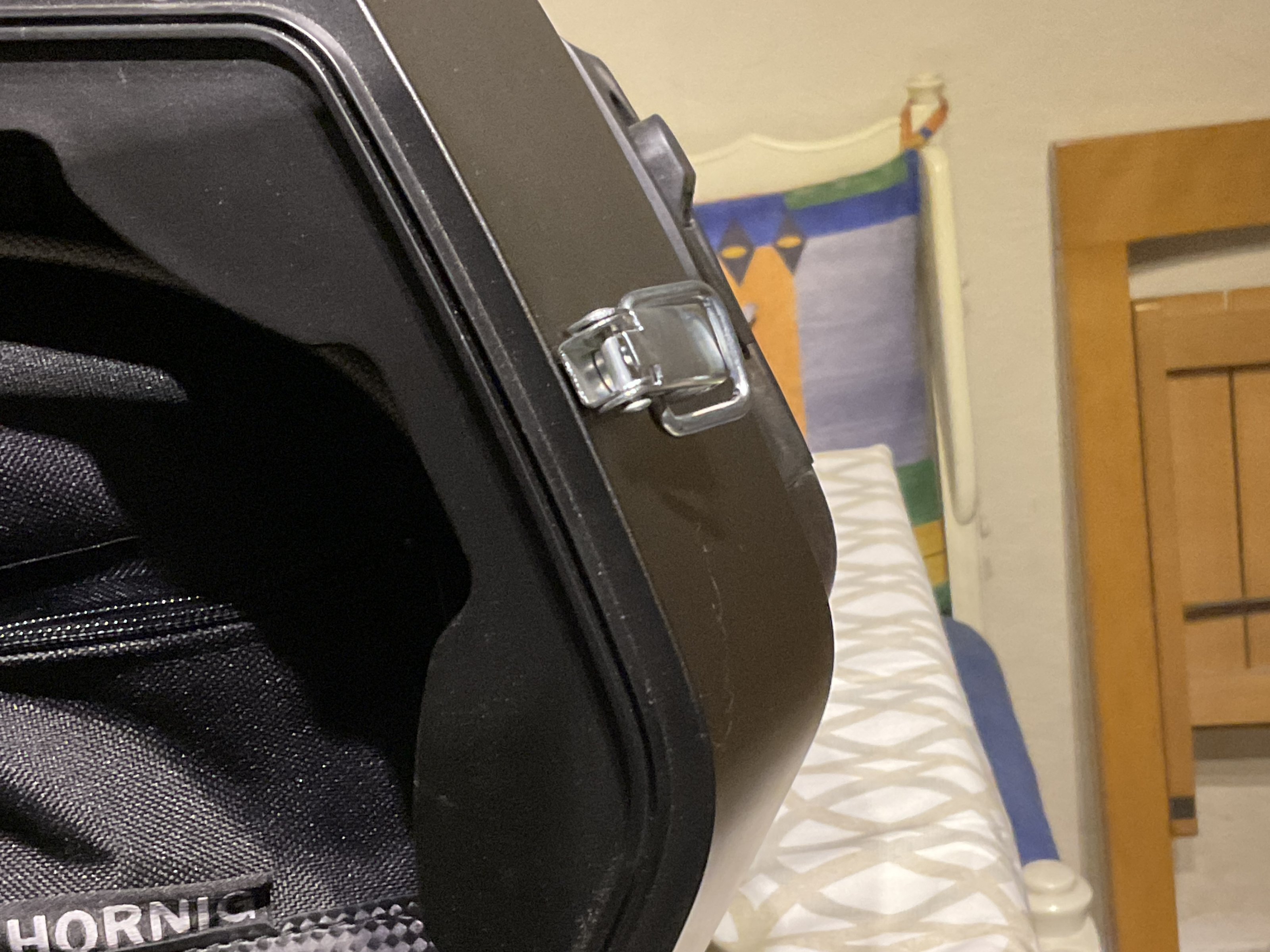

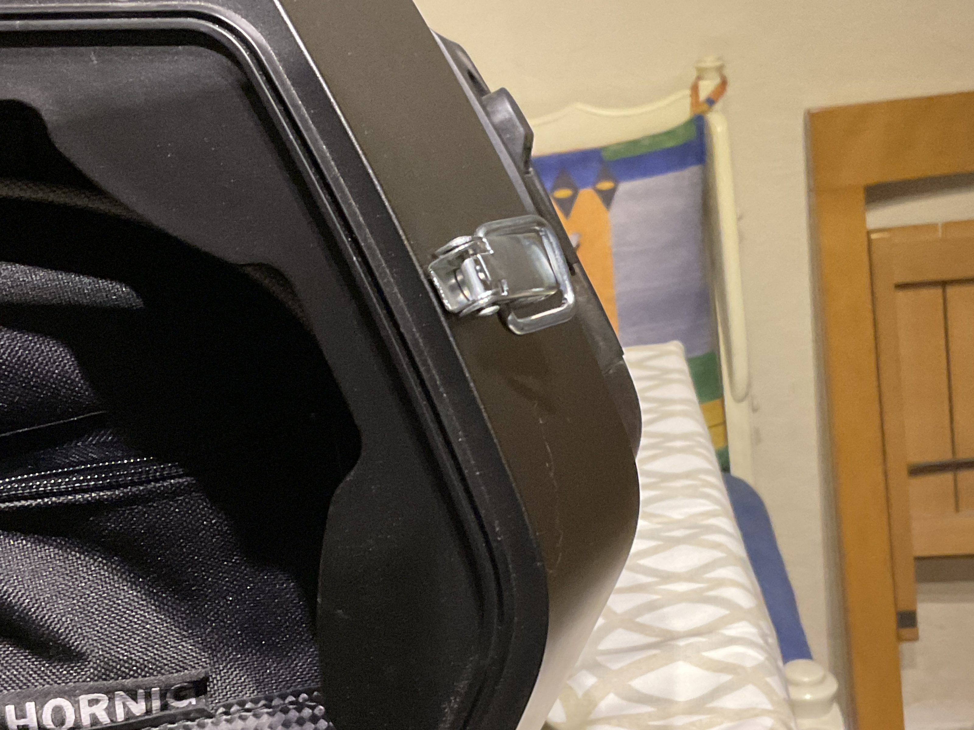

Hier seht ihr warum ich an dieser Stelle montiert habe.
Ausserdem stehen meine Koffer knapp darunter an der Biegung leicht auseinander.
Je weiter ich nach unten gehe desto kleiner wird der Hebel.
Ich hoffe ich habe alles richtig bedacht

Ich denke je höher desto besser - ich habe mir schon gedacht, dass es dir auch um das Spaltmaß ging.
Deine Lösung ist top, viel besser als das Gefummel mit den Gurten.
Die Löcher für die Schreiben sind egal - abdichten und fertig, die Koffer kommen beim Austausch eh in den Schrott (ähm - bestimmt zum Recycling 😉).
