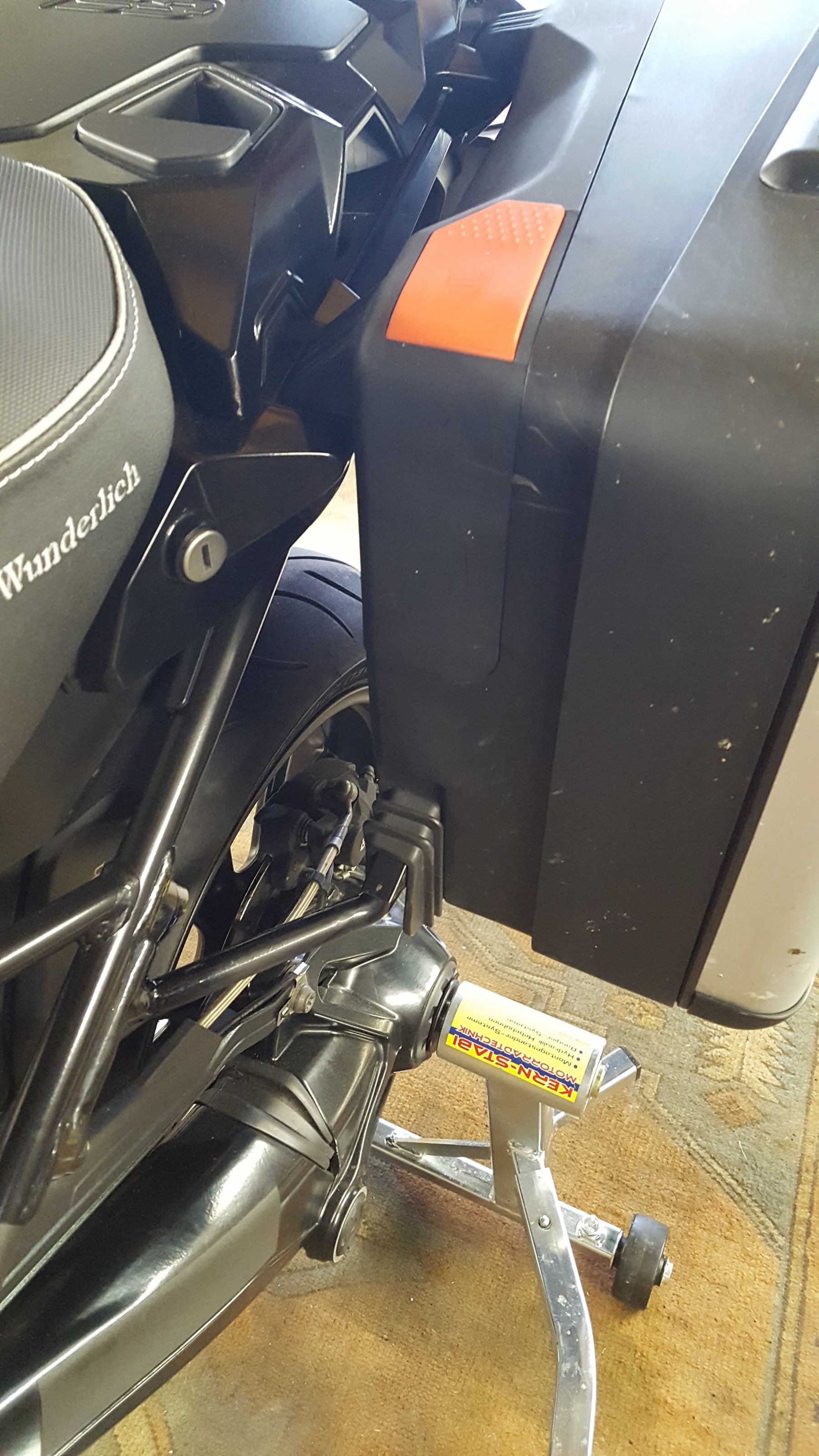

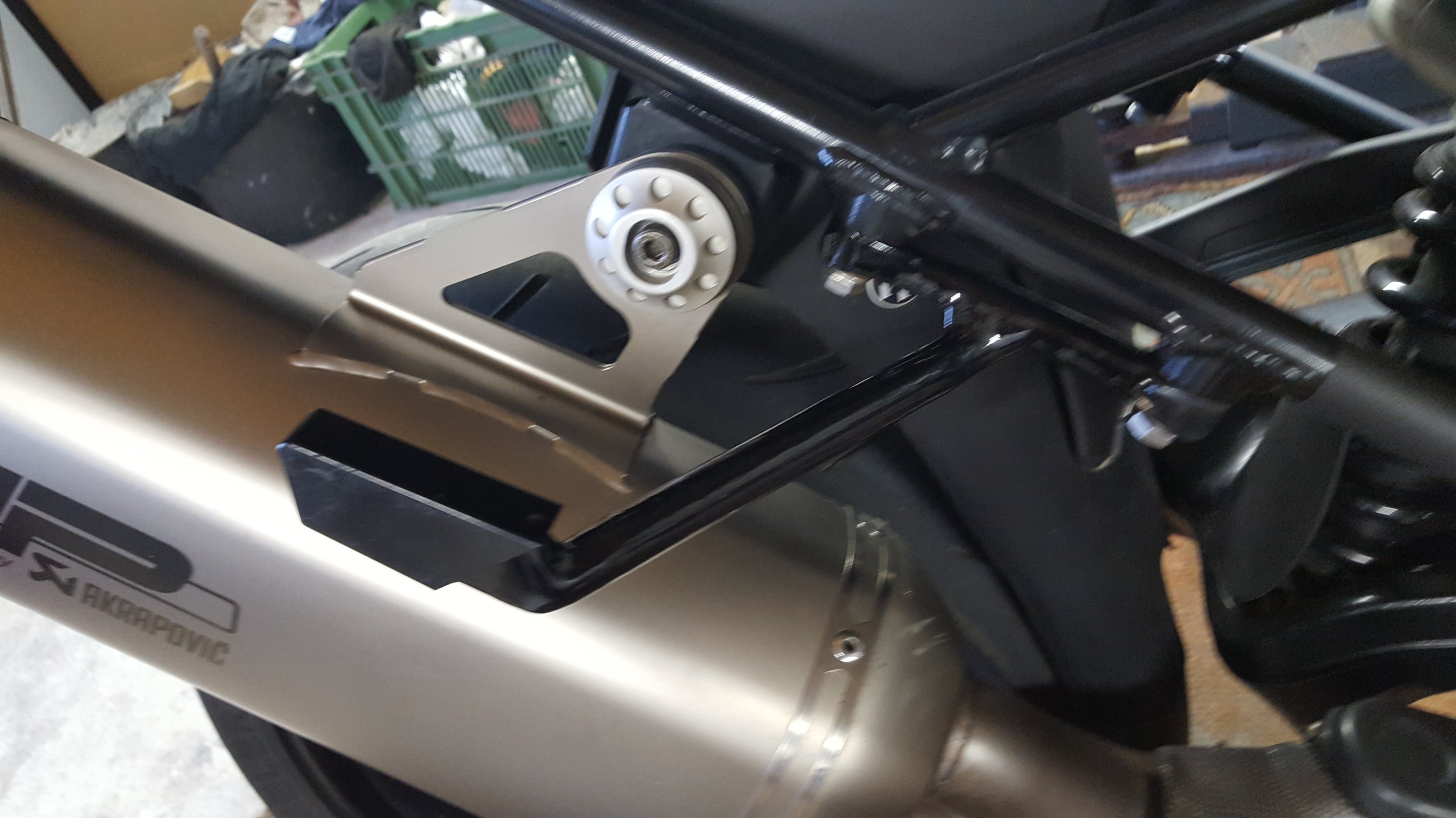

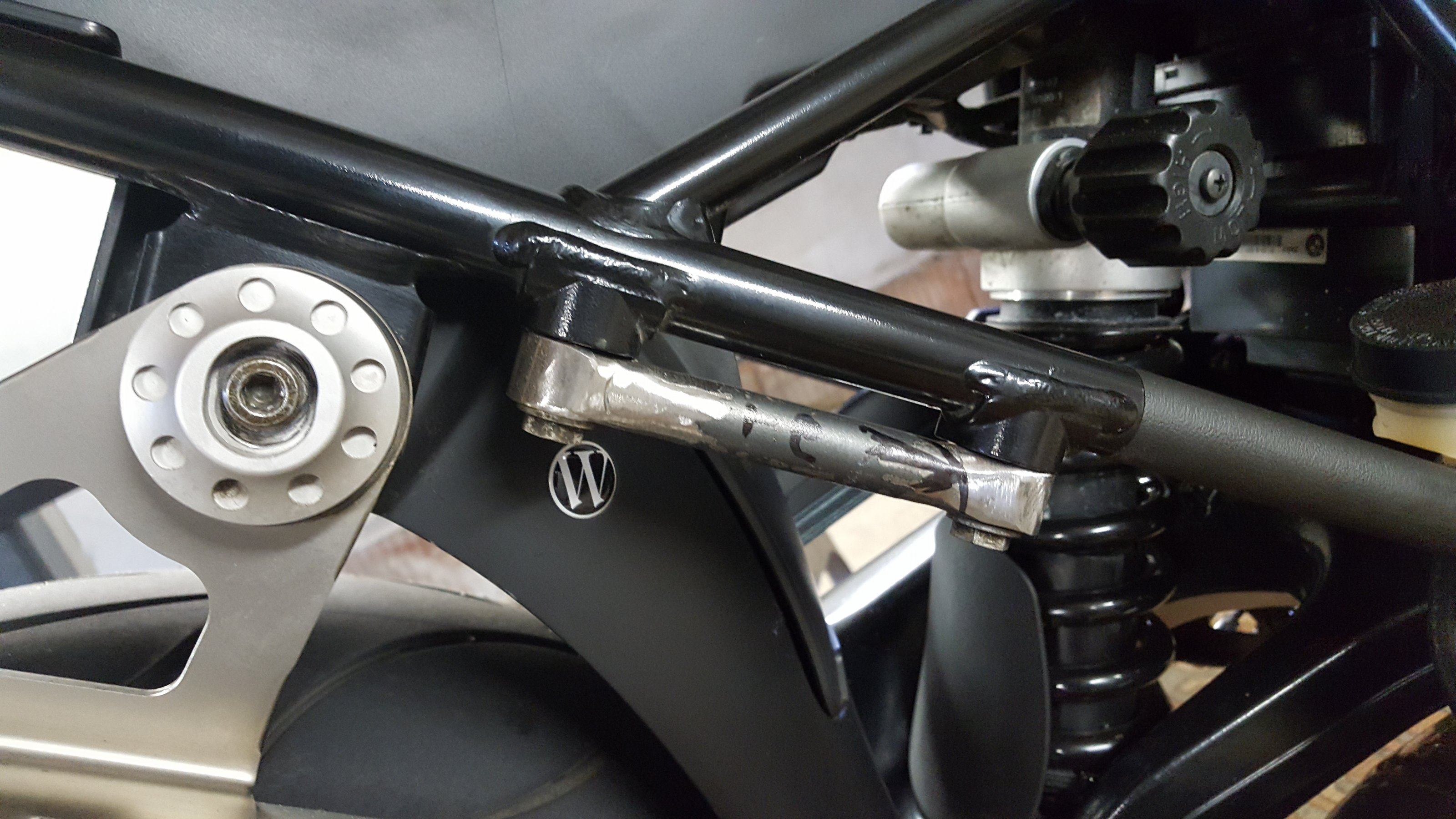

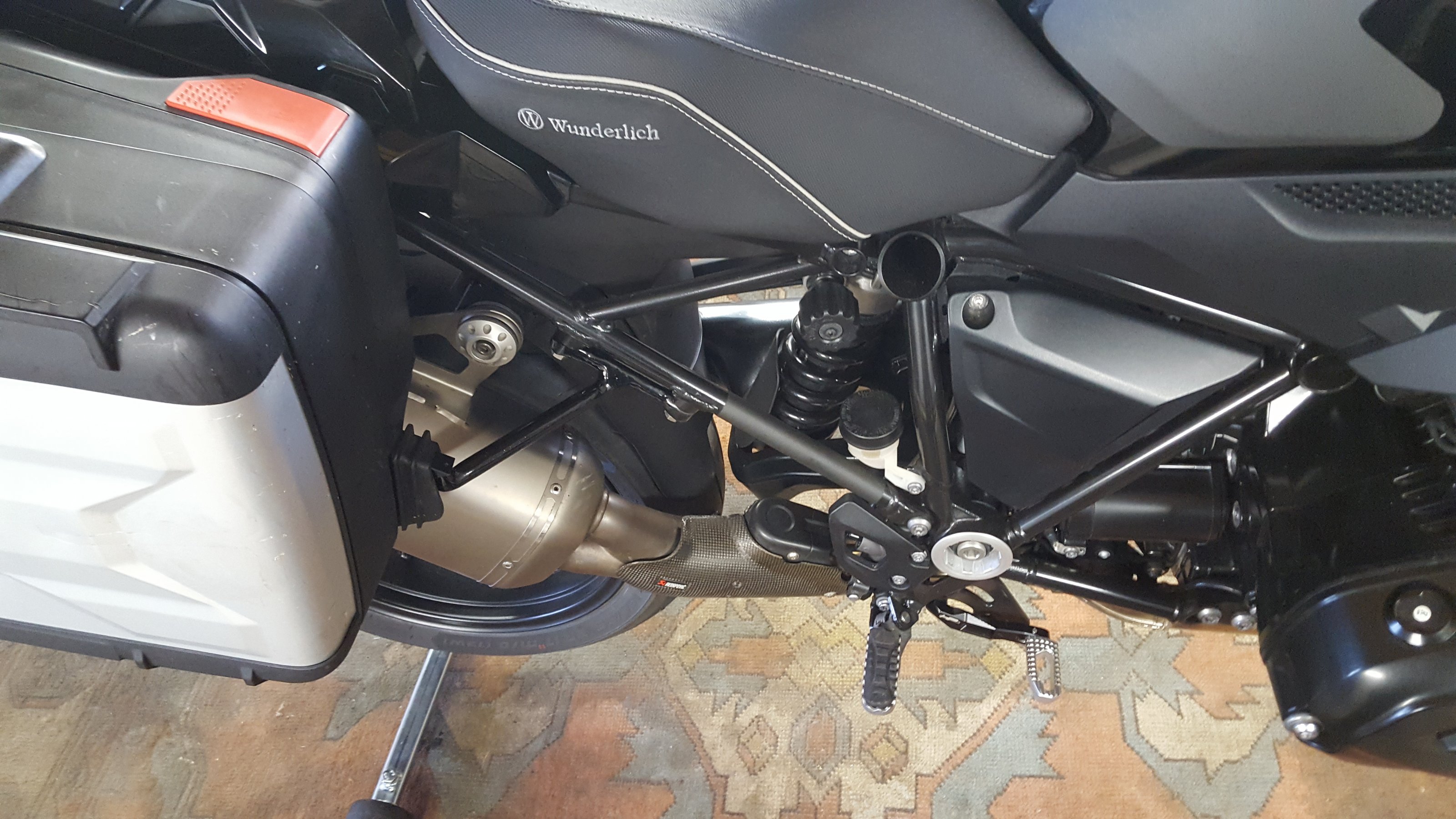

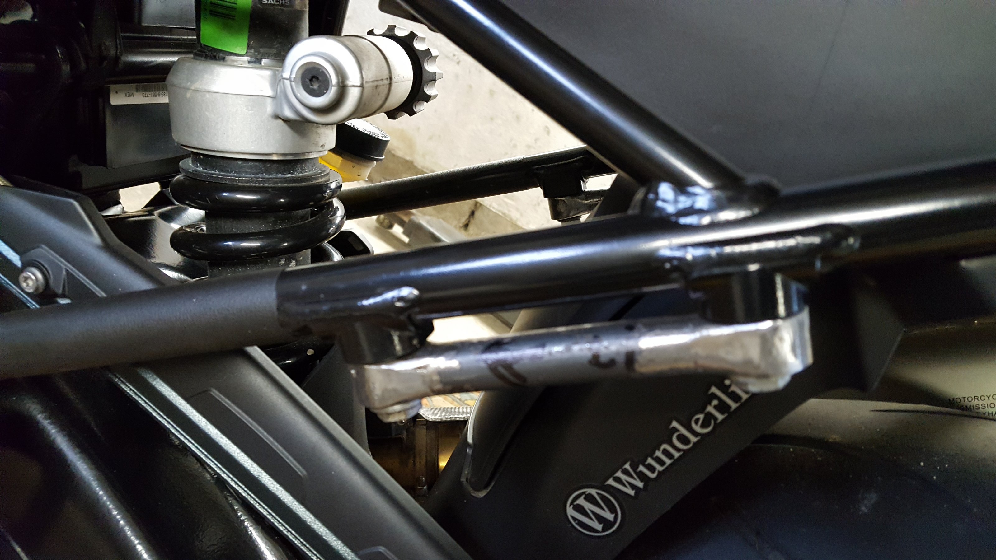

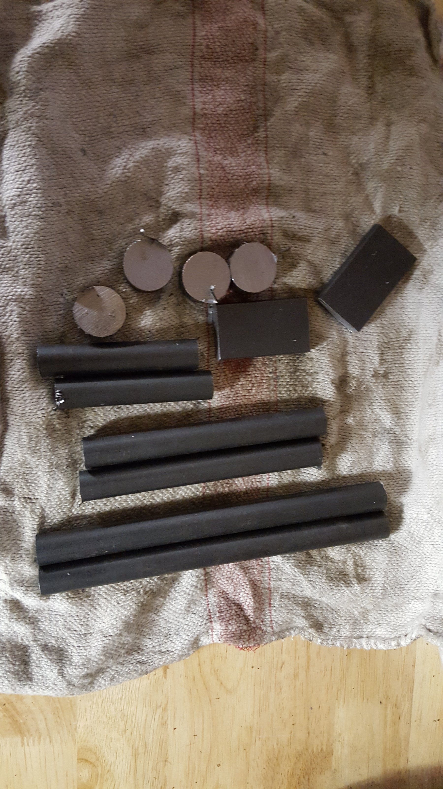

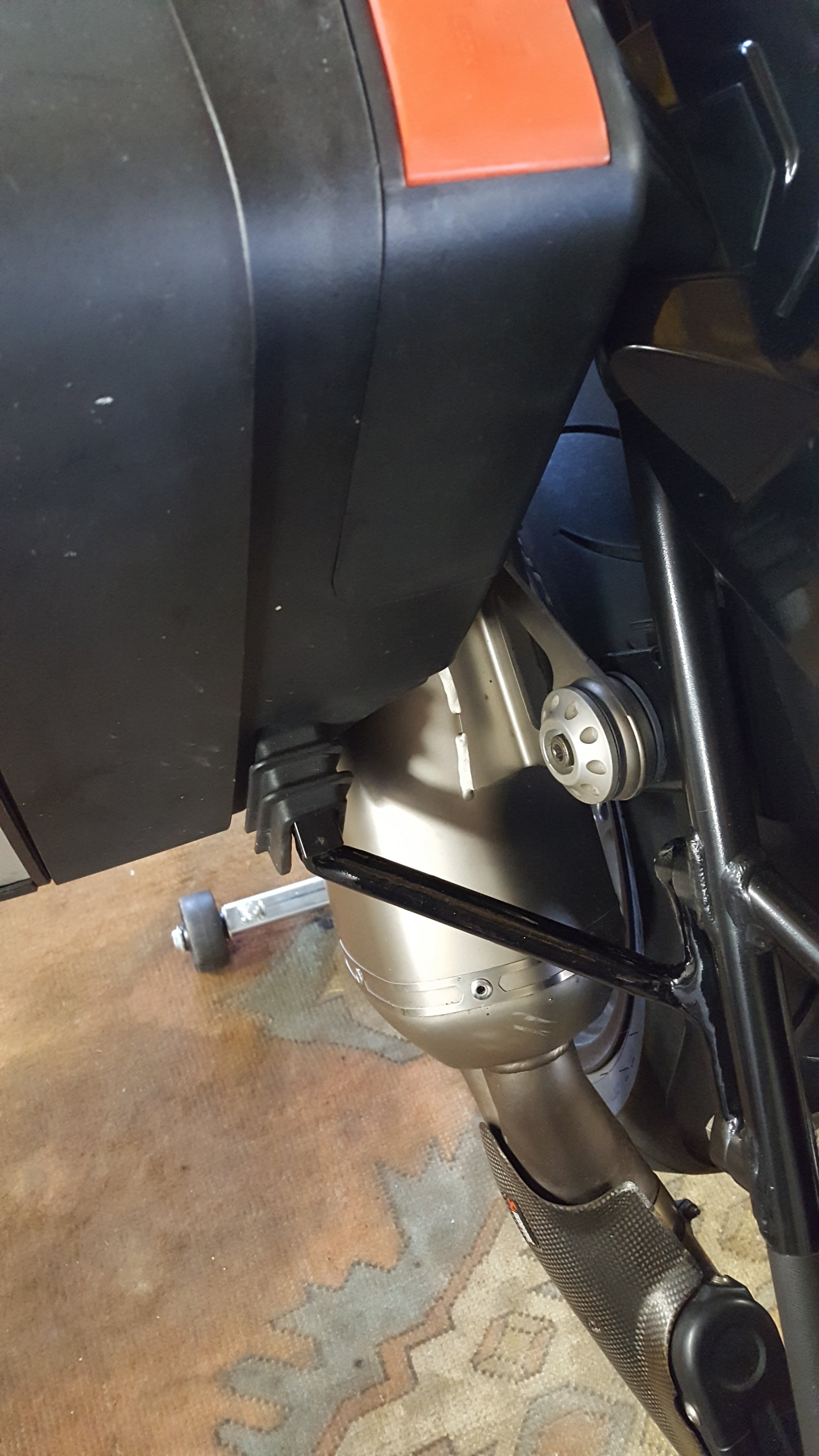

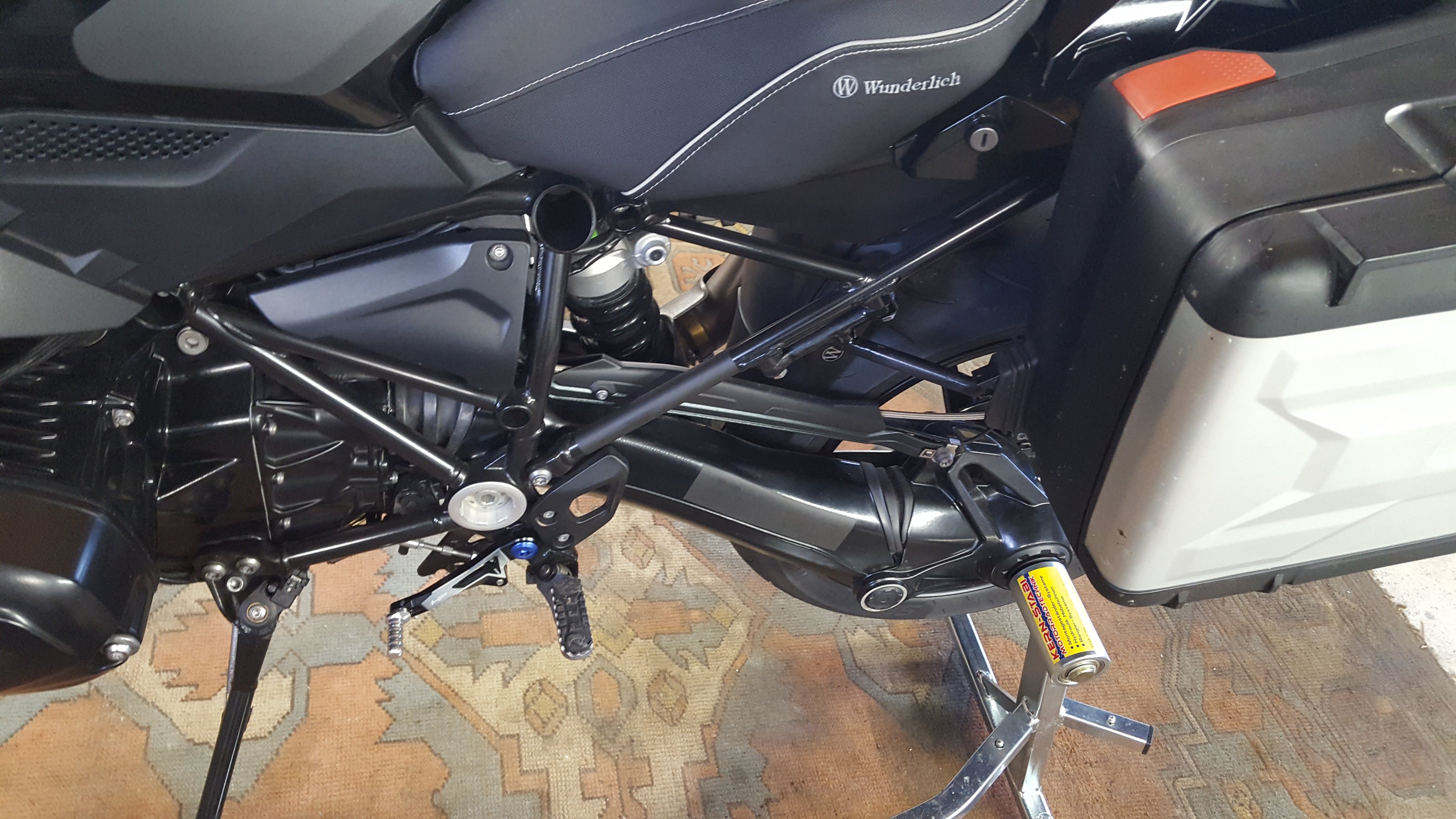

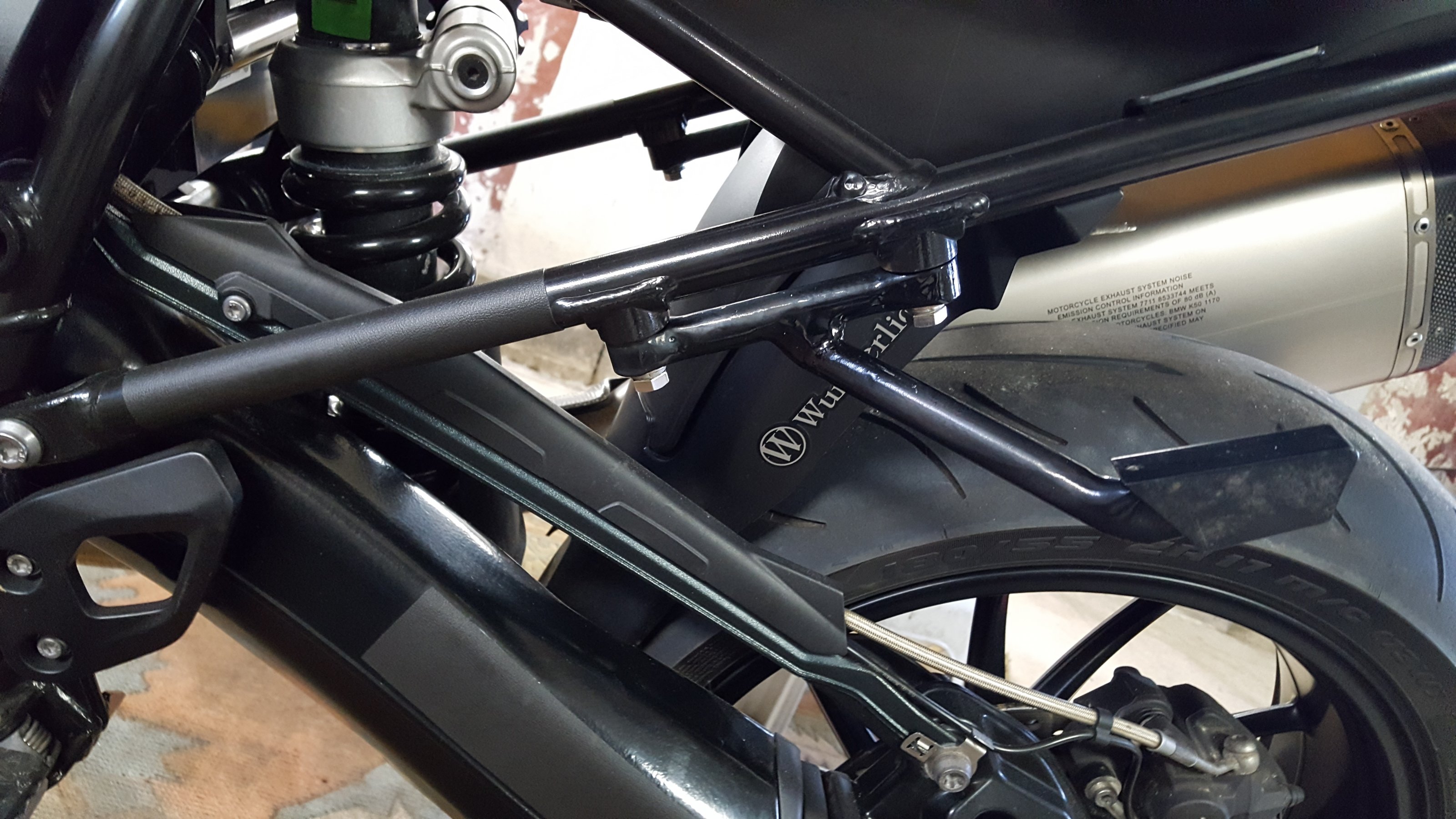

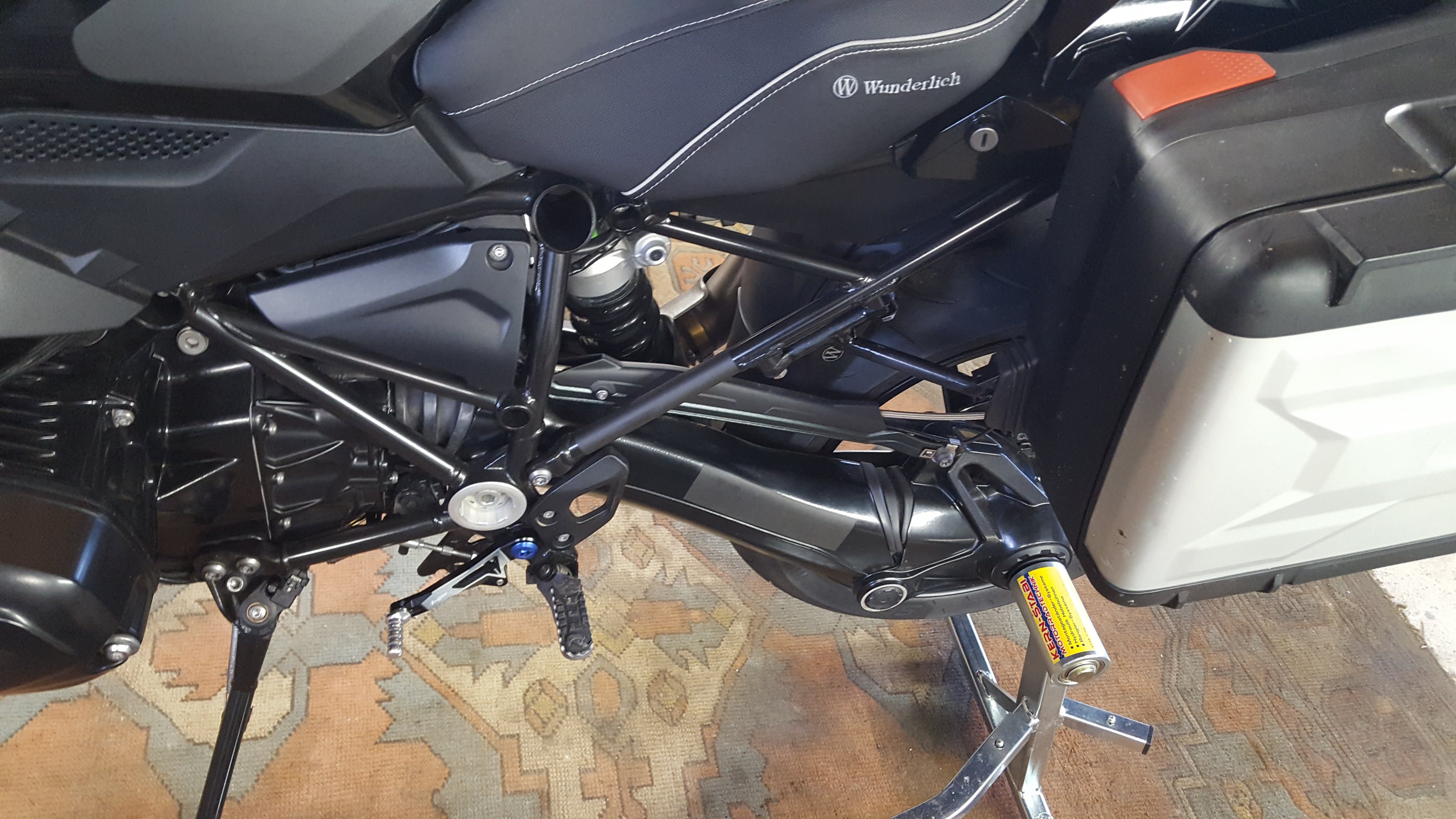

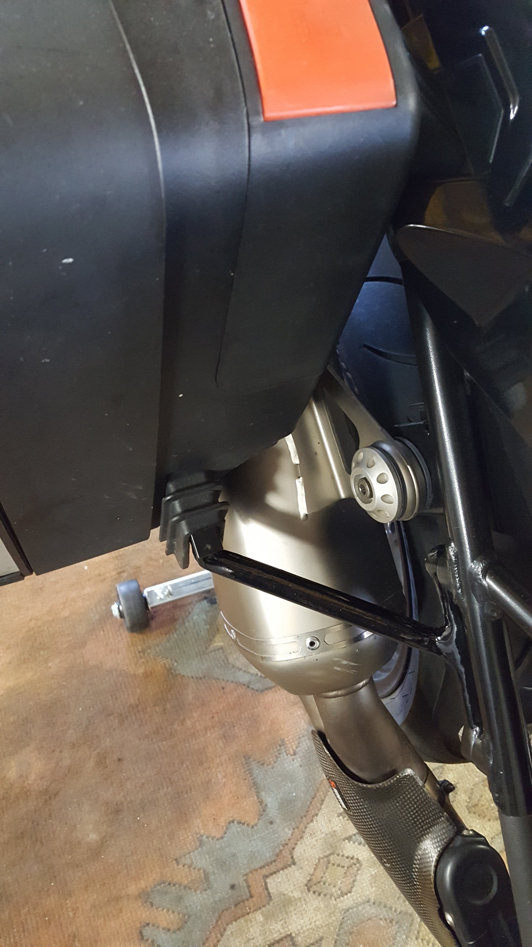

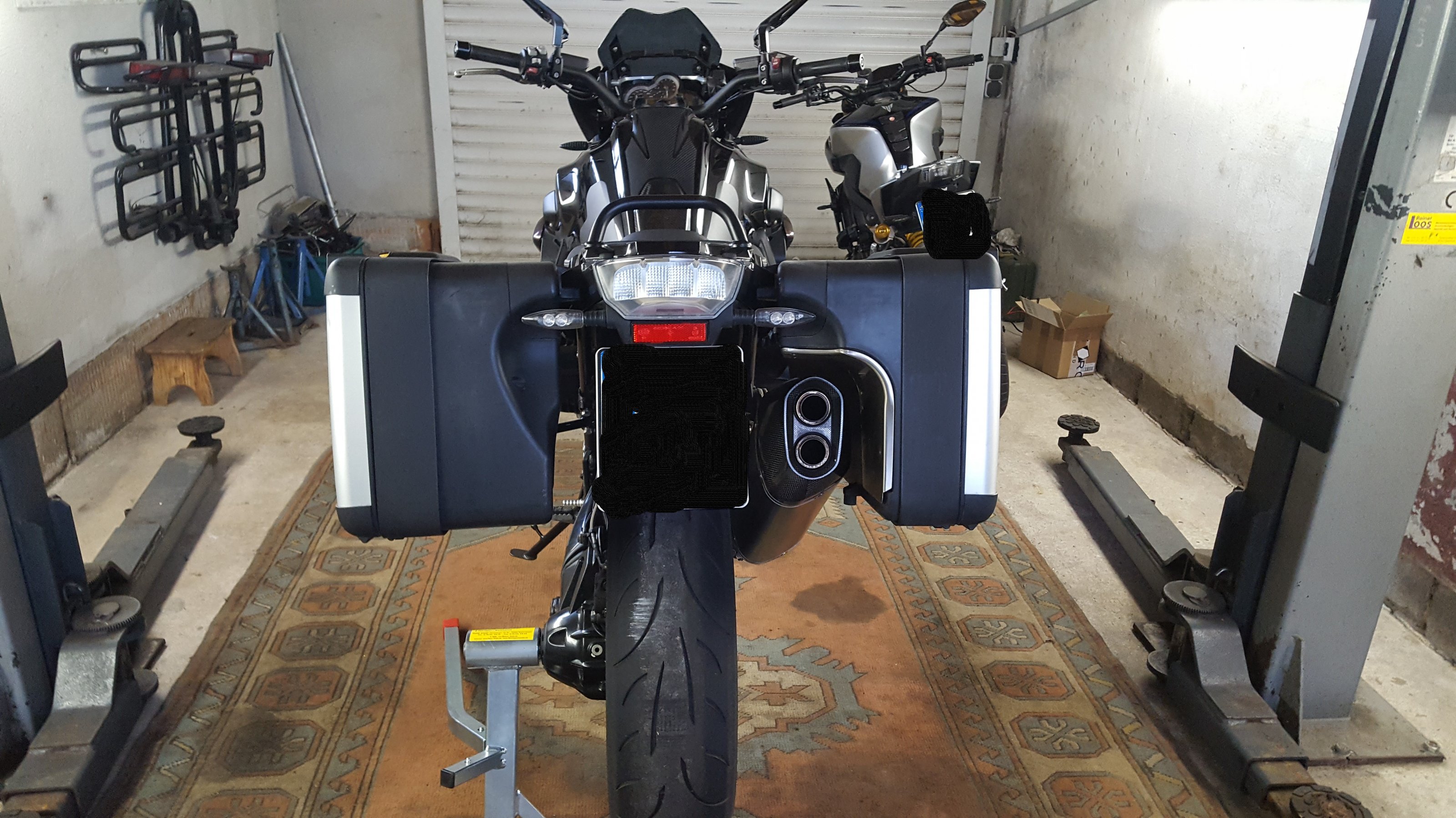

So, nun ist es soweit. Wie versprochen, zeige ich euch nun meinen Weg der "Fußfreiheit" und dennoch nicht auf Variokoffer verzichten zu müssen.
In den Wintermonaten war die Motivation nicht so groß, um meine Handwerkskunst in dieser Zeit aus zu nutzen, deshalb etwas verspätet...

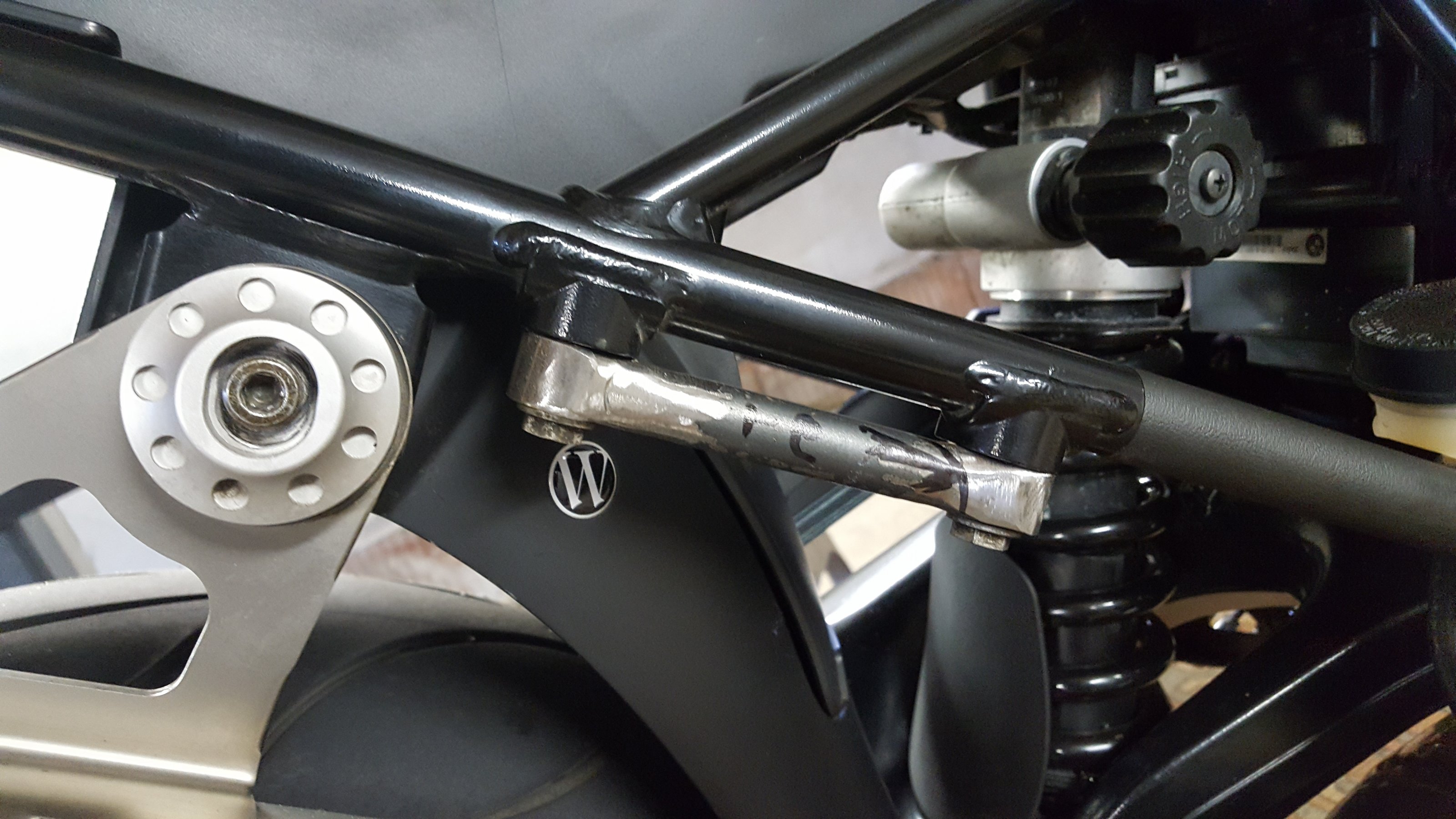

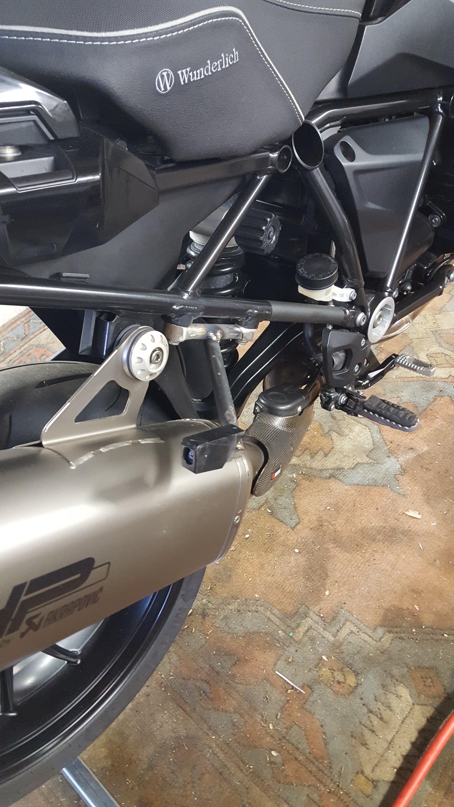

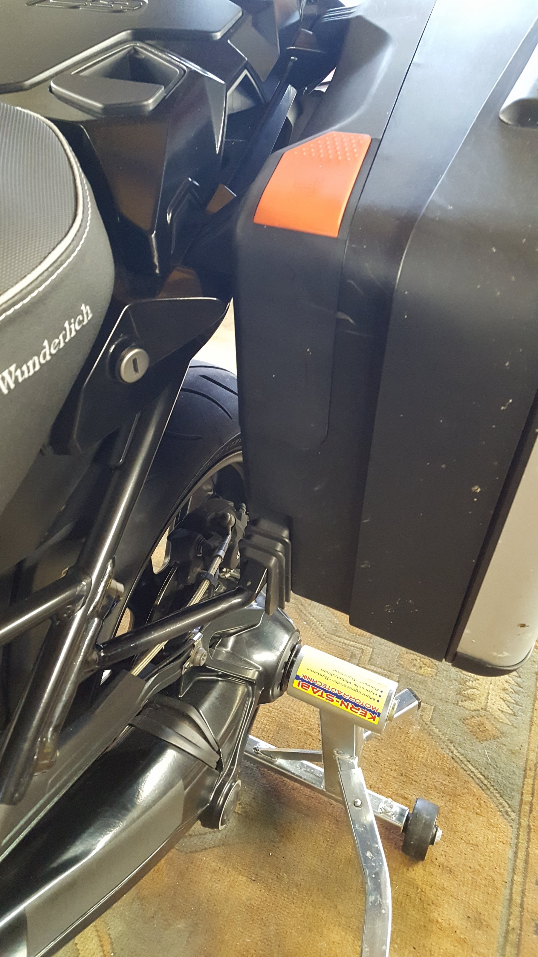

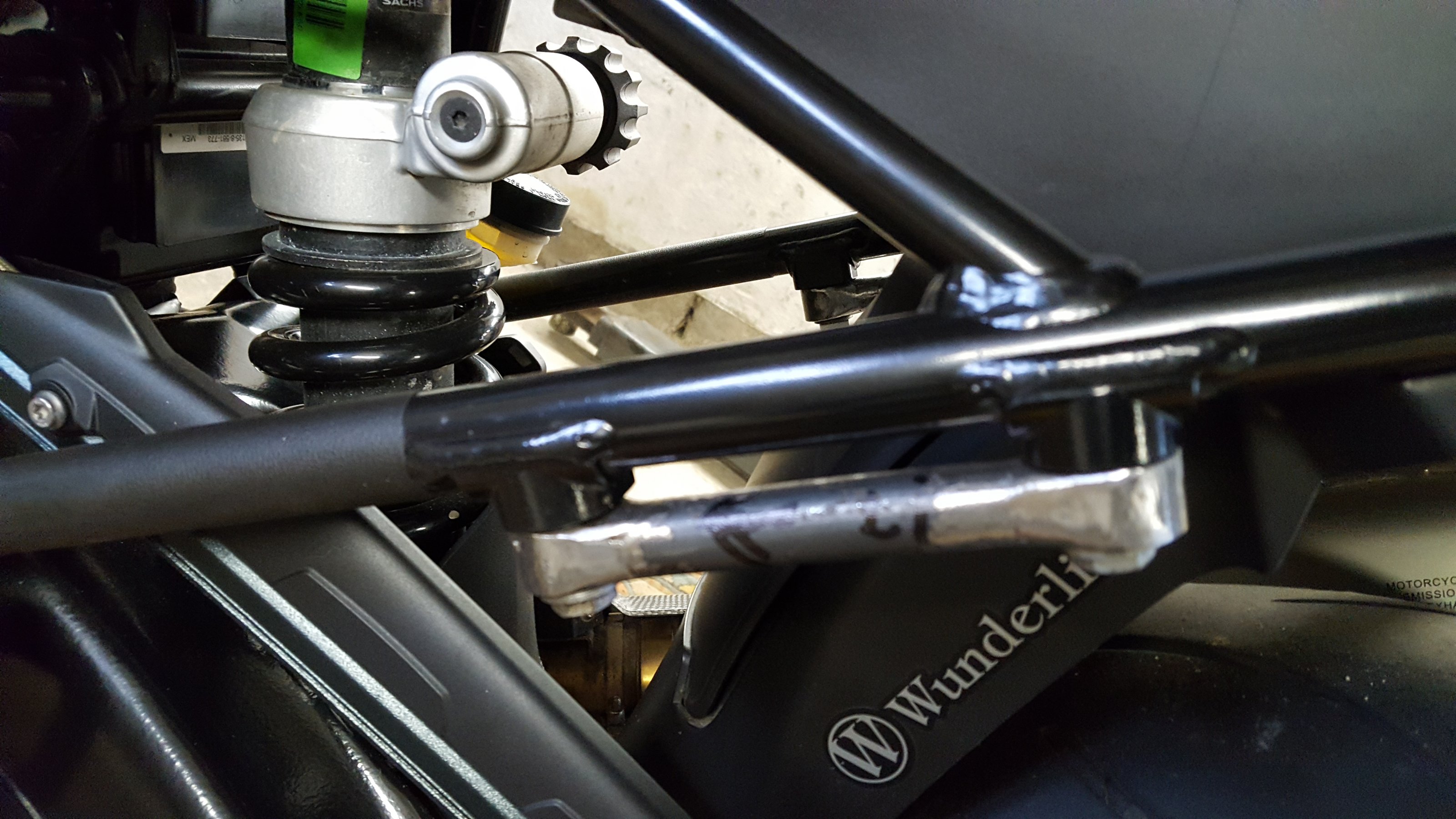

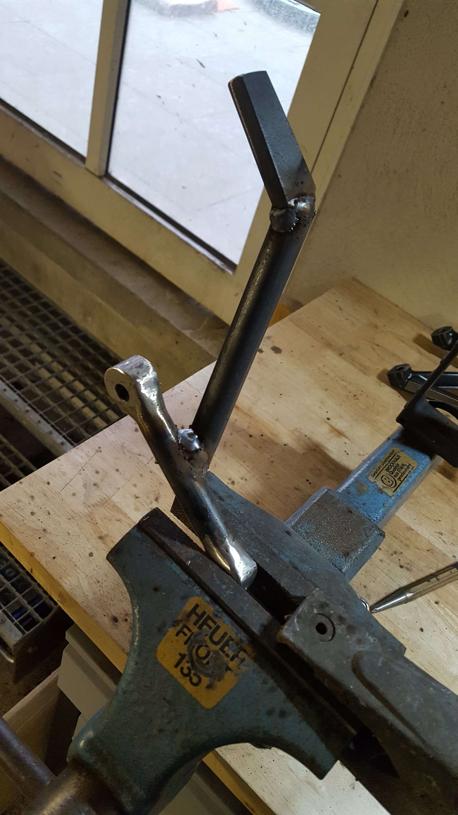

Ich habe in meiner Euphorie nicht ganz so viele Bilder gemacht, wo die einzelnen Arbeitsschritte ersichtlich sind. Trotzdem kann ich euch zeigen, wie es geworden ist...

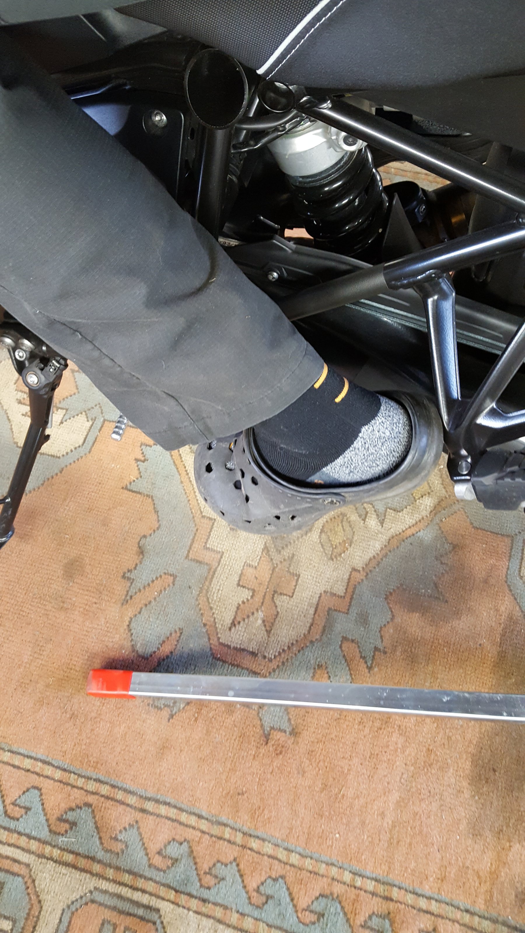

Das erste Bild habe ich mit Schlappen gemacht, damit man sieht wie wenig Platz für mich vorhanden ist.
Wie es mit Mopedstiefeln aus sieht, kann sich dann jeder denken.

Es ist schön zu sehen, wieviel Platz ich nun habe. Wenn ich die Koffer nicht benötige, schraube ich die Halter ab.

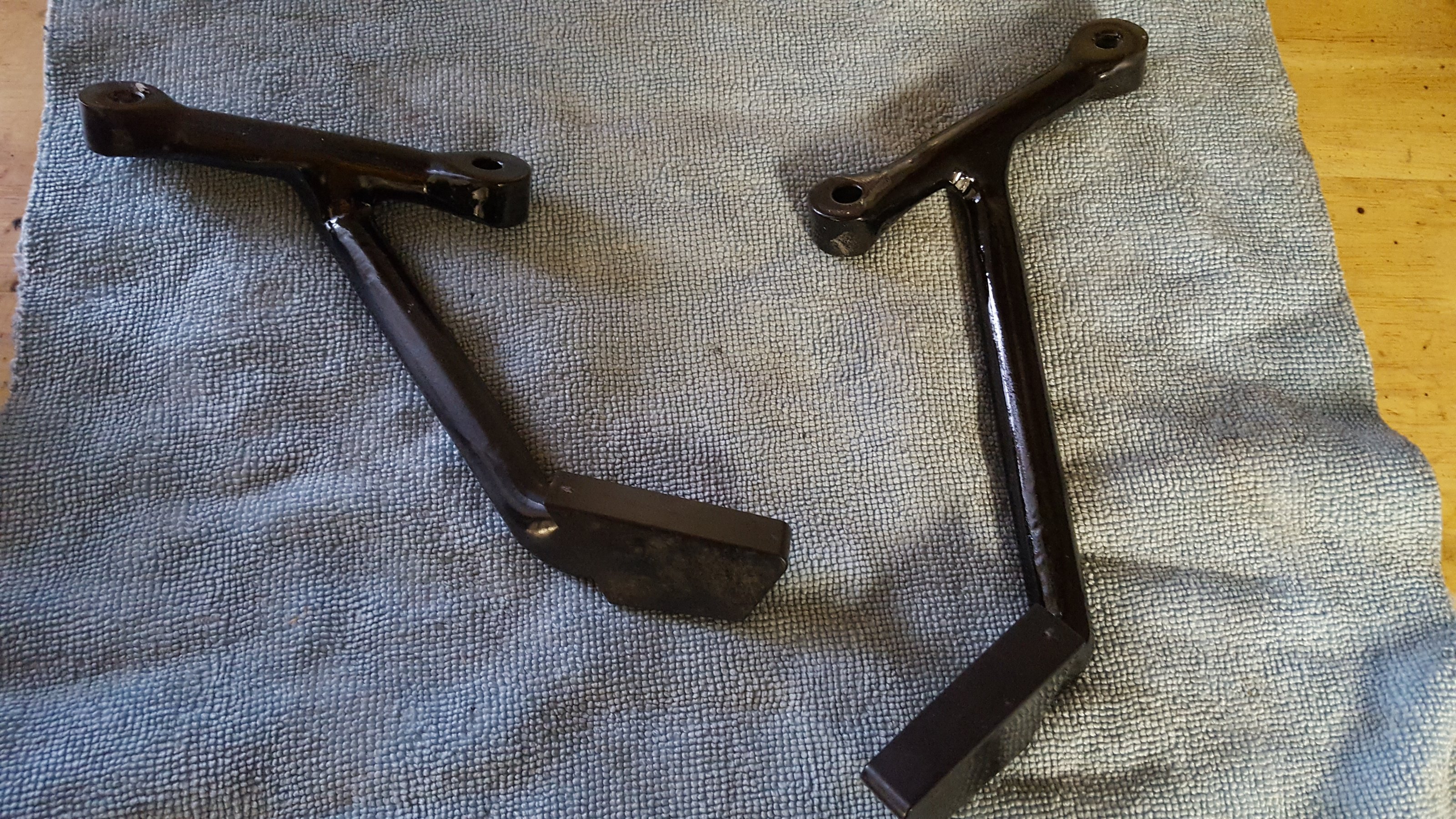

Wenn ich mir Deine handwerkliche Arbeit so anschaue, stellt sich mir die Frage, ob es nicht einfacher( und preiswerter) gewesen wäre, einen gebrauchten Fußrastenhalter zu kaufen und die Fußrastenaufnahme einfach abzuflexen?
Dreyka
Dreyka
29.10.2019
2.269
Oberfranken
17" GS

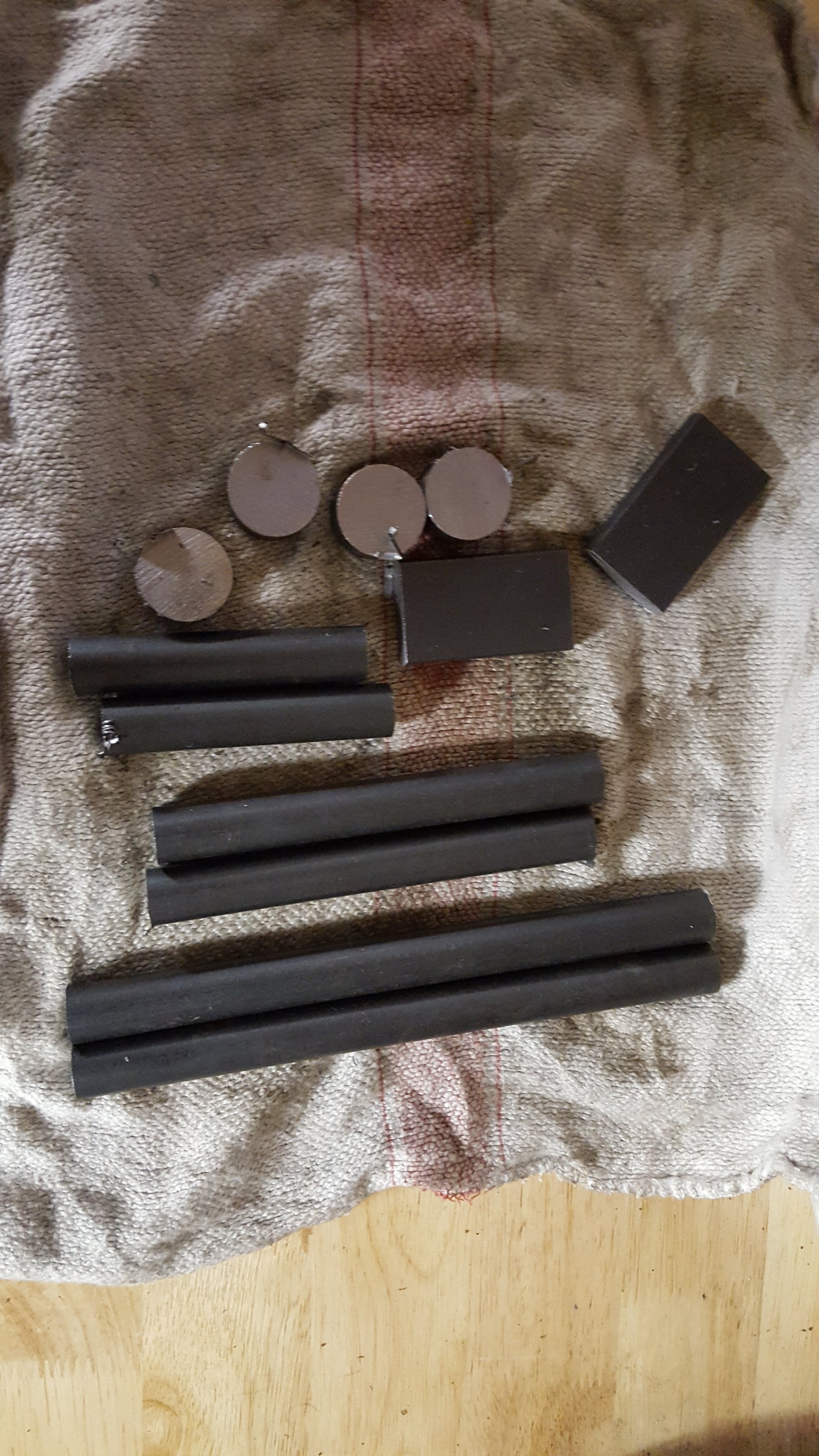

wenn es so einfach wäre, hätte ich´s tatsächlich auch gemacht.
Nur wäre dann die Kofferführung an einem Punkt befestigt und würde vermutlich keine 5 Km halten, ohne sich zu verdrehen...
Und was den Preis angeht, so habe ich 20 € in die Trinkgeldkasse gelegt... Der Schmied in der Nachbarschaft, wollte für das Material kein Geld haben...
