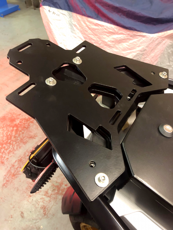

Ich habe meine K25 Bj 2010 verkauft und nun eine K50 Bj 2015 1200 LC (keine ADV).
Da ich noch so viel Zubehör über habe, hier meine Frage:
Passt das originale Vario TopCase (nicht die Koffer) auf die neue LC ?
Vermutlich brauche ich eine neue Adapterplatte, aber kann ich das TopCase weiterverwenden
oder muss ich mir ein neues kaufen ?
Danke für Eure Hilfe

Ist eine total andere, viel bessere Befestigung.
Wenn das TC ab ist, ist die Platte fast unsichtbar Wird nur das schwarze Teil ausgetauscht.
Ich würde es verkaufen und ein K50 TC nehmen.

Hat schon jemand Erfahrung mit der Adapterplatte gemacht?
Wollte eigentlich auch mein altes Variotopcase weiter verwenden.

Ich hab nicht mitbekommen, dass jemand die Platte gekauft hat. Ich hab zwar nur die Scheibenverstärkung von Cymarc aber diese finde ich wirklich gut
damit will ich nur sagen, dass ich denke, dass die Dinge von Cymarc insgesamt gut gearbeitet sind.
Ich wollte das Alte auch weiter verwenden, weil mir das neue einfach zu hoch baut.
Ich verwende das Alte ohne Adapterplatte, einfach direkt auf die neue Gepäckbrücke geschraubt, vorher Sperrholzplatte als Verstärkung unter den Topcaseboden geklebt.

Ich muß nochmals nachhaken.Es wird die Adapterplatte von cymark auf den Grundträger der GS geschraubt und auf die Adapterplatte nochmals die Trägerplatte für den Koffer der K25 1200GS. 3 Trägerplatten würde doch echt bescheuert aussehen,bzw klärt mich auf
