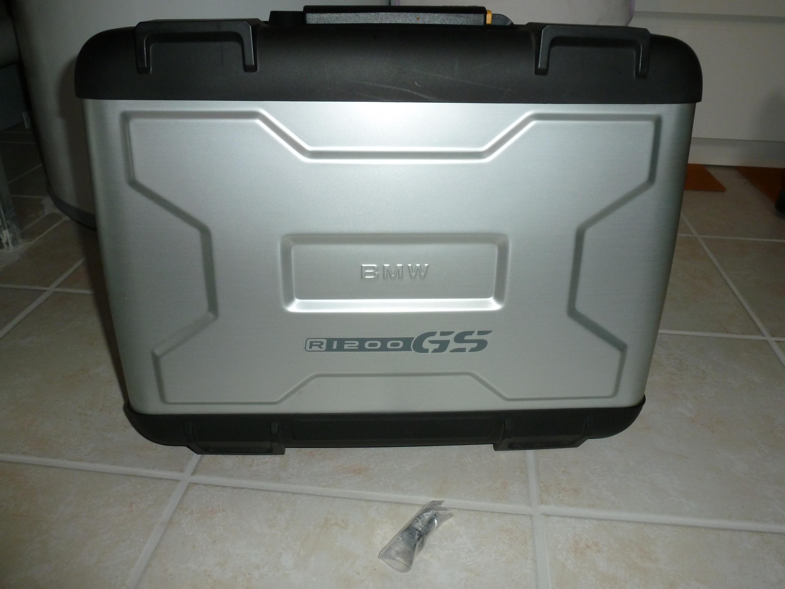

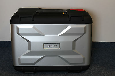

Da musst du aufpassen! 2013 war glaube ich eine Modellübergangszeit.
Die von der Luftgekühlten K25 passen nicht an die LC K50, der Kardan ist ja von rechts nach links gewechselt
Variokoffer GS LC
Die Koffer der alten GS K25 sind flach
187488d1455460147-variokoffer-bmw-original-fuer-r-1200-gs-k25-bis-bj-2012-p1020177.jpg
